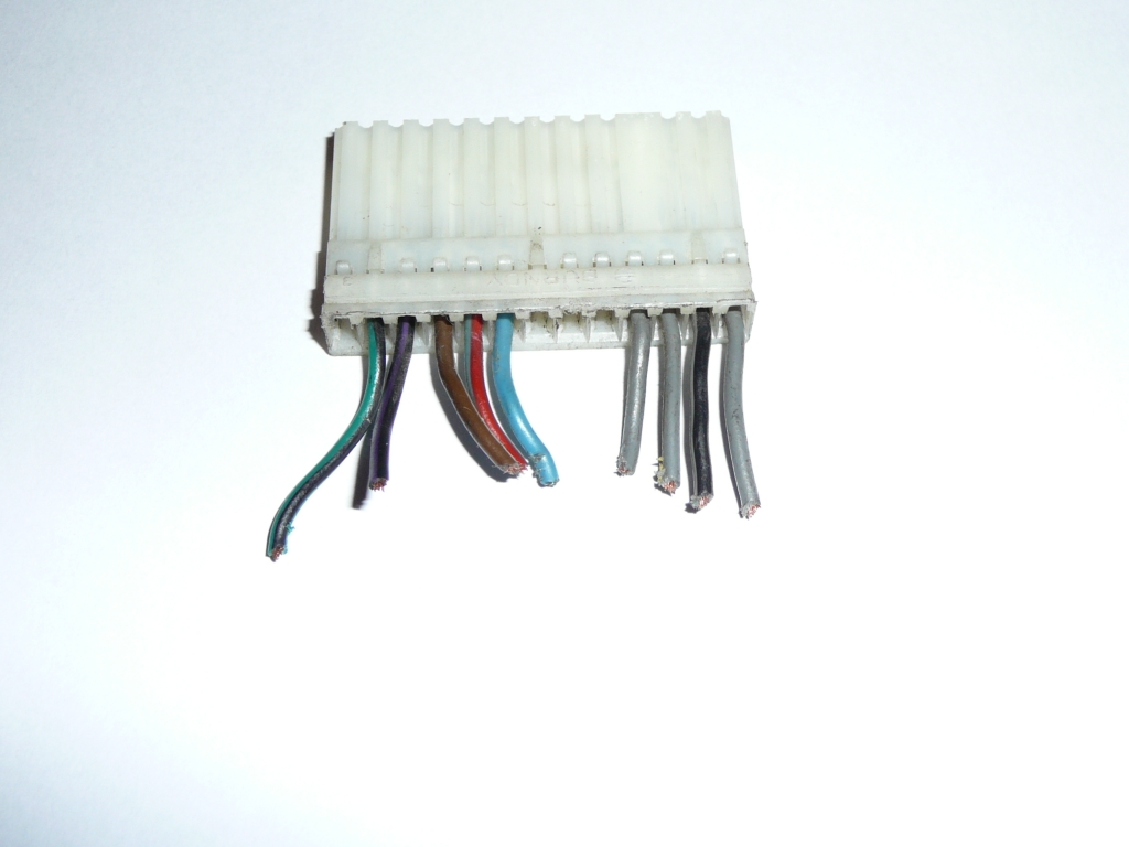

Witam. Mam problem z diitalem z prędkościomierzem. Zauważyłem że moja wtyczka środkowa w desce jest cała z oleju, więc ponumerowałem kabelki, powyciągałem je, kostke umyłem poskładałem no i prędkościomierz przestał chodzić. Wydaje mi się że jednak źle włożyłem te kabelki, bo jak mierzylem miernikiem przy czujniku przy skrzyni, to jeden jest masa, drugi ma 12v, a trzeci 5v. Bardzo prosze o zdjęcie tej kostki. Widać na zdjęciu o co mi chodzi
http://www.mojefotki.net/...56/ABCD0003.JPG :!: :!:

to jest wtyczna z digitala z tipka benzyniaka
cos widze ze kolorki sa inne wiec moze za duzo Ci to nie pomoze.. :roll:

Oj pomogło i to bardzo, 1 z 5 były zamienione, wielkie dzieki,
