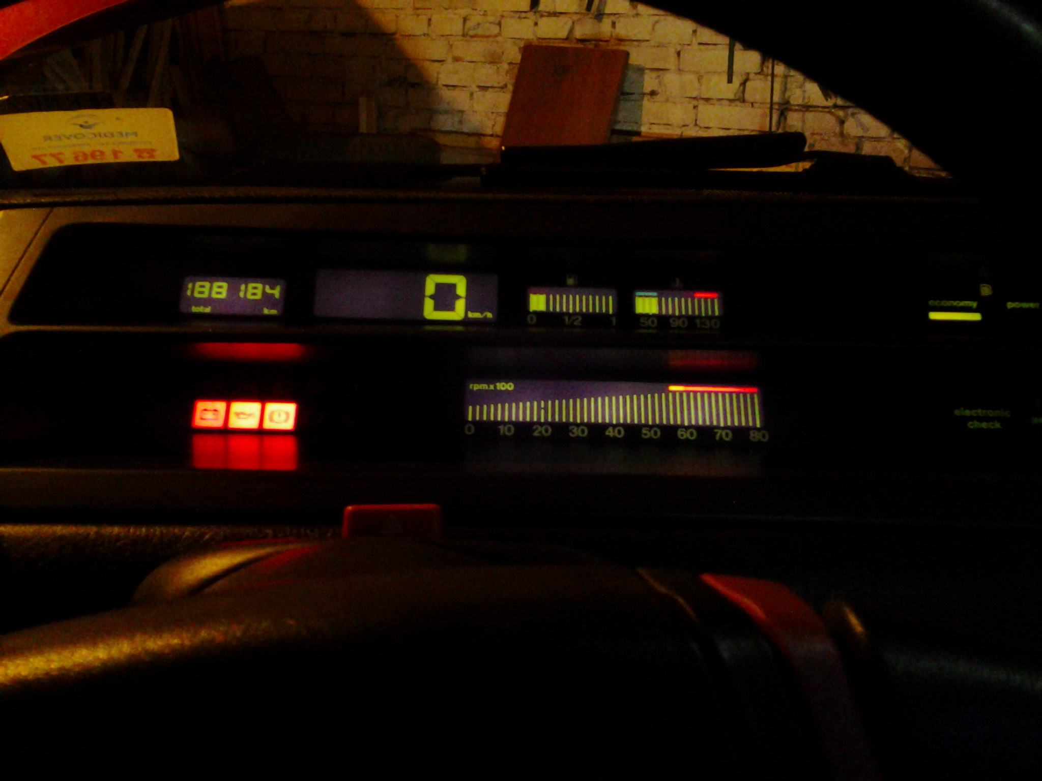

Wysłany: 07-08-2012, 20:50
shagger78, oooo super. Dzięki za poradę. Wezmę to pod uwagę. A poza tym impulsator mam oryginalny i oznaczenia na pewno jakieś tam będą.
EDIT:
Panie i panowie dnia dzisiejszego zawitała w moim Tipo deska digital :D podłączenie jej zajęło mi 2 godzinki z przerwami na fajka.
Nie wiem dlaczego każdy pisał że to gra nie warta świeczki. Montaż jest naprawdę prosty jak ktoś zna wszystkie kolory aby podpiąć kabelki :D
Z impulsatorem też nie miałem żadnych problemów. Poradziłem sobie bez żadnych schematów. Porównałem sobie kostki ze starej deski oraz z digitala. Kable są identyczne, tylko inaczej poupinane i rzecz jasna inne kostki. Obciąłem stare kostki i kolorami dopasowałem kable do kostek z digitala. Wszystko działa. Deska sama w sobie świetna. Bajer niesamowity.

Tomasz@20@KSU, o to fotki twojego Digitala zamontowanego u mnie :)

Lasgo07 napisał/a:
[url=http://forum.tempra....284.jpg]Obrazek[/url]
[url=http://forum.tempra....285.jpg]Obrazek[/url]
Miło to zobaczyć i poczuć satysfakcję że te kilkanaście nocek poświęconych w garażu na rozbieranie auta nie poszło na marne :) Nawet chyba mój przebieg o ile się nie mylę :D
Udało Ci się podłączyć tego eco i check? W sumie pierdółka ale byłby już w 100% funkcjonalny ;)

Wysłany: 15-08-2012, 17:07
Tomasz@20@KSU, Chcecka nie podłącze bo nie mam skrzynki bezpieczników odpowiedniej. Poza tym nie zdałby egzaminu u mnie ponieważ wszędzie mam pozakładane diodówki i cały czas by miał choinkę na czerwono :D
