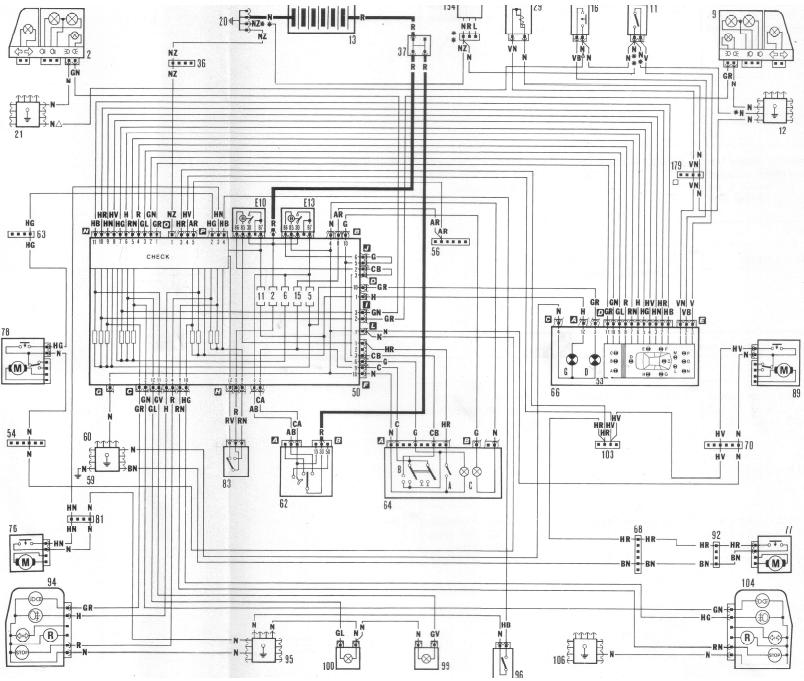

Witajcie, mam okazję zakupić kompletną instalację pod deskę Digital. Postanowiłem że spróbuję to przełożyć. Proszę aby osoba będąca w temacie napisała mi co muszę zakupić aby całość działała oprócz Checka.
Wysłany: 19-07-2012, 21:28
Impulsator zamiast ślimaka w skrzyni będzie potrzebny, wiązka bo wtyczki od tyłu licznika są na 100% inne. Tyle wiem 8)
Wysłany: 21-07-2012, 22:55
Chyba najszybciej do knigę WKŁ w rękę i studiowanie obwodów elektrycznych, ale coś mi się wydaje, że to takie porywanie się z motyką na słońce. Instalację raczej całą wyrwać będziesz musiał, a to wiesz z czym się liczy ;)
Wysłany: 21-07-2012, 23:28
z tego co zauważyłem jest to nawet prosty zabieg, włoży impulsator i wystarczy, że będzie miał wtyczki do digitala z kawałkami przewodów, porówna sobie schematy i połączy przewody z kostkami i będzie działać ;) . Wiem coś o tym, bo jak kupiłem silnik do Sedi, to dostałem kpl. instalację el. i tam koleś zamiast analoga założył sobie digitala, obciął stare kostki z analoga, połączył przewody z kostkami z digitala i tyle i mu to działało.

Aby działał "check" to też potrzebujesz skrzynkę bezpieczników od digitala. Reszta to tak jak koledzy piszą - potrzebna deska z wtyczkami bo są inne niż jak w analogu oraz impulsator z skrzynki biegów. Oczywiście też instalacja od impulsatora do deski oraz od skrzynki bezpieczników do deski. Troszkę postudiujesz schematy elektryczne i dasz radę ;)

A jak już temat o kablach itp. Niech mi ktoś powie jak działa check w tylnych drzwiach? ;D
Są tam jakieś włączniki wciskane które sygnalizują otwarcie drzwi? Coś takiego jak z przodu do włączania się lampki w podsufitce?

Wysłany: 31-07-2012, 08:40
D@wIdS, w tylnych drzwiach też masz krańcówki które zapalają ci lampkę po otwarciu drzwi ;D

Wysłany: 31-07-2012, 14:38
Do Check'a to raczej sygnał jest wysyłany z centralnych zamków o ile dobrze kminie 8)
Wysłany: 31-07-2012, 14:40
el. check bierze sygnał z zamków, bo el. chceck występował tylko z ory. centralnym

Wysłany: 31-07-2012, 14:58
Kajlon napisał/a:
Ciekawi mnie sposób działania :) Rozbierałem zamek ale nie umiem sobie wyobrazić w jaki sposób to działa :)

Wysłany: 31-07-2012, 15:18
Sygnał do chcecka idzię z tych samych czujników co zapala się podsufitka, nie idzie z centralnego zamka.

Ja się będę wykłócał, że centralki maja czujniki nie zamkniętych drzwi :P
Lasgo07, masz przy tylnych drzwiach czujniki od światełka podsufitki :?: :lalala:

Lasgo07, tak jak Kajlon piszę , sygnał jest brany z zamków, jak chcesz to nawet zejdę do Tipka i nagram Ci filmik jak to działa.

Kajlon, mam, choć wiem że nie wszystkie TT tak miały. U mnie są.

Lasgo07, a masz bądź miałeś alarm w Tipo ??
Wysłany: 31-07-2012, 20:12
Maciek, tak, mam
Wysłany: 31-07-2012, 21:07
Lasgo07, to już masz odp. dlaczego z tyłu masz krańcówki
