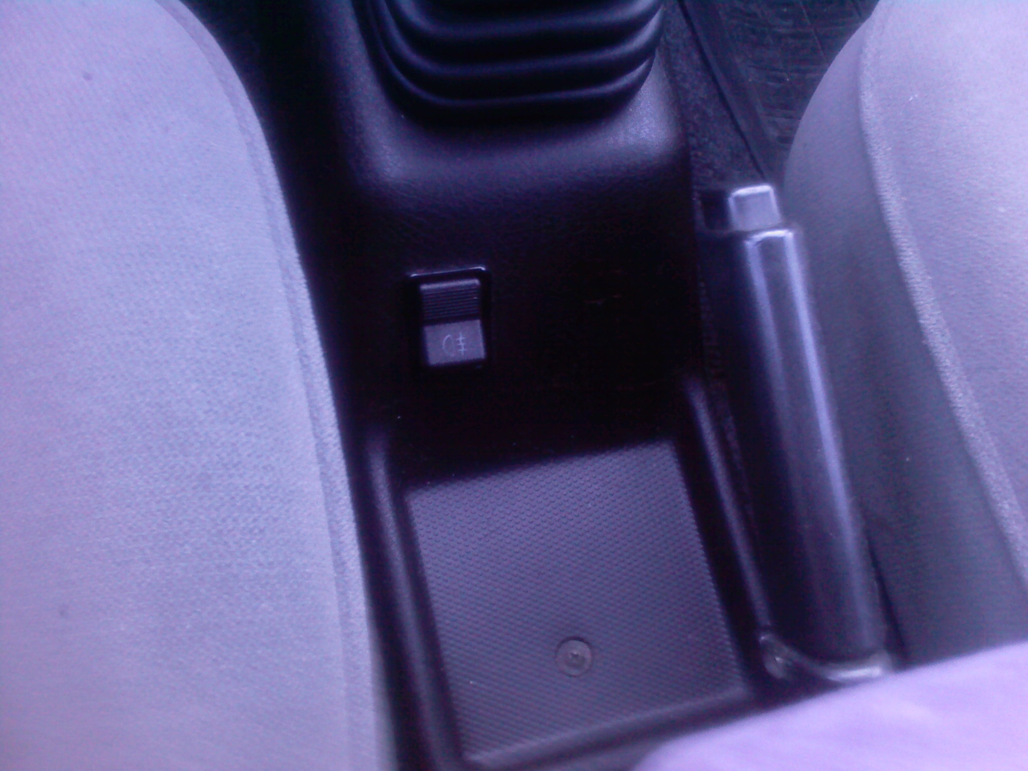

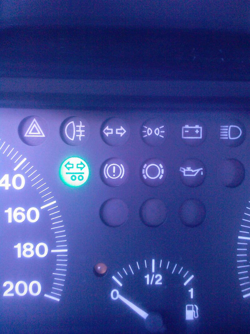

Odgrzeję temat bo wczoraj dokonałem pary istotnych zmian w mojej instalacji halogenów :D
Aktualnie mam halogenki podłączone oczywiście przez przekaźnik i od lat wszystko śmiga dobrze. Drobny mankament był taki, że kiedyś pochopnie się wpiąłem z zasilaniem do tej samej wiązki "+" która zasila kontrolki hamulca, ssania, światła cofania i było widać spadki napięcia po odpaleniu halogenów. Przez te 7 lat nawet dwa razy spaliło bezpiecznik 10A.
Sam włącznik zrobiłem autorsko w miejscu jak na foto, działa nawet podświetlanie piktogramu.
Od wczoraj halogeny mają zasilanie z węzła "+" w komorze silnika, własny bezpiecznik 10A i już nie "po zapłonie" a także wyprowadzoną kontrolkę na deskę rozdzielczą. I tu uwaga :badgrin: .... w mojej wersji nie ma przednich przeciwmgłowych jak wyżej opisane w postach. Miałem nieaktywną do ABS, pasów bezpieczeństwa, ssania i .... świateł w przyczepie! i tę wykorzystałem :jezdzca:
efekty ?
szybciej się włączają i lepiej świecą
zniknęło zakłócenie wskazania paliwomierza i temperatury silnika o jedną kreskę na podziałce 8)

Mosior napisał/a:
Świetnie - od kredensa chyba?

Mosior
Dołączył: 14 Sty 2010
Posty: 527
Wysłany: 11-11-2011, 21:02
kaminkrz, FSO / Polonez ale spisuje się świetnie i jest bardzo ergonomicznie umiejscowiony
