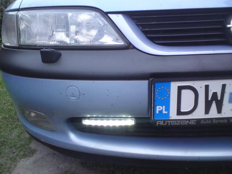

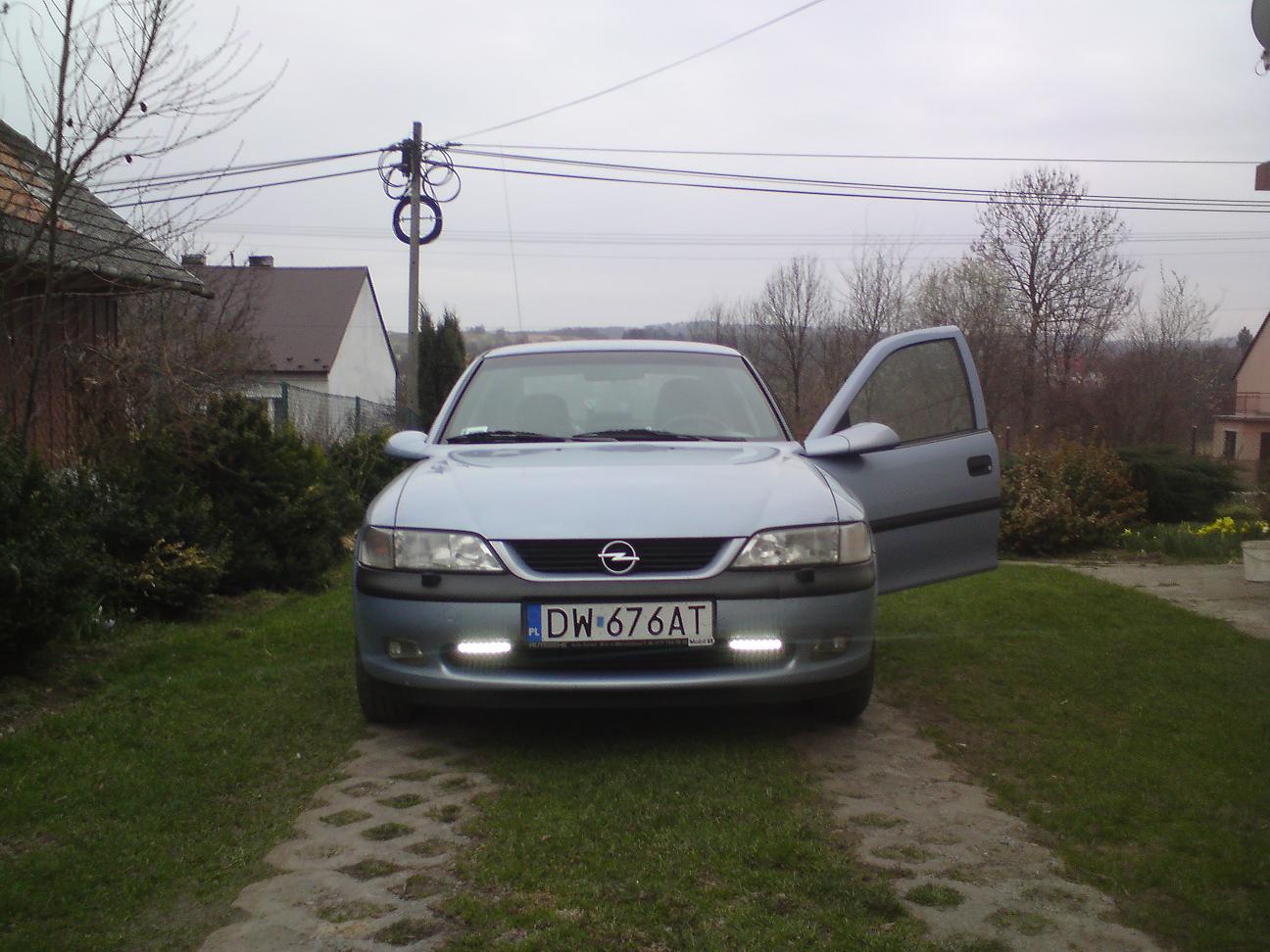

Nie sądzę, że wydanie 3 razy wiecej coś polepszy. Są LEDy dzienne z homologacją za 70 zł i za 270. Należy brać także pod uwagę miejsce montażu. U mnie np. z uwagi na wymogi prtzepisu ( min 60 cm pomiedzy światłami ) w grę wchodziły max 8 diodowe zestawy.
Kupiłem takie coś:
http://allegro.pl/swiatla...1489139824.html
i w sumie z elementami montażowymi wyszło mi 100 zł. Co ważne - obudowa jest szczelna i wykonana z palstiku, więc nie będzie korozji po zimie i soli na drogach.
Dla osób które chciałyby takie coś montować podaję kilka wskazówek:
- zakupcie kilka rzeczy: po 4 mb przewodów ( 1 mm ) najlepiej czerwony i czarny; 4 mb peszla; klika konektorów. Dodatkowo lutownica, kombinerki, obcinaczki, taśma izolacyjna i do dzieła.
Z góry proponuję wywalic oryginalne okablowanie - nie warte funka kłaków.
Prąd wzbudzający LEDy ja wziąłem z alternatora ( na jednym z przewodów prąd pojawia się do uruchomieniu silnika. ( mowa o Vectra B ). Przy mocowaniu przekaźnika sterujacego ( chyba że kupuje sie bardziej wypaśne z automatem wbudowanym w lampie ) radzę schować go gdzieś w okolicy innych przekaźników w komorze silnika - może jakaś puszka badx mozliwie suche miejsce. Oczywiscie wszystkie kable w peszlu. Masę ja akurat brałem prosto z aku, lecz w Hoplu jest zaraz obok akumulatora puszka na przekaźniki, w której znalało sie nieco miejsca.
Co do efektu tej "taniochy" - zrobię fotki jutro i wrzucę. W nocy to każde dobrze świecą.

MarcinWrocław jak dla mnie to masz je za nisko, albo za głęboko schowane, a i odległość między nimi raczej nie jest przepisowa.
Orientujesz sie w przepisach co do odległośći montażu takich lamp? Chyba nie. Więc je podam: min wysokośc - 250 mm, max wysokość - 1500mm. Min szerokosć miedzy lampami - 600 mm. Max odległość od obrysu auta - 400 mm. I te wszystkie parametry są u mnie zachowane.
VEndriuV napisał/a:
juz nie raz tak miałem, że dopiero w ostatniej chwili zobaczyłem auto przez te światełka, bo ciemne auto, wieczorem ich w ogóle nie widać,
Cóż za bzdura. Na tych światłach nie jezdzi sie w nocy ( ani nawet wieczorem) !!!!!!
A tak wogule - np w nowych Octaviach światła dzienne to żarówki 21W montowane obok halogenów ( więc prawie na asfalcie...) i jakoś tam homologacja jest dopuszczona. A gwarantuje Wam, ze świeci to słabiej niż te LEDy.
Po drugie zdjęcie Laguny MRK69 jest zrobione na wysokości świateł - moje nieco wyżej. Stąd różnica w jasności na zdj.

miro91, co z tego że halogeny są na odpowiedniej wysokości skoro oślepiają... Ja bym próbował włożyć w halogeny jakieś inne światła, ale policja pewnie by się czepiała...
mrk69, http://images7.fotosik.pl...6e48d624ffb.jpg
tu masz wymiary, na okoMarcinWrocław, ma to dobrze zrobione, i takie rozwiązanie mi się podoba, we wlocie, bo nie razi tak bardzo a mimo to widać znakomicie auto z daleka, bo co tu dużo pisać, liczy się efekt widoczności auta z większej odległości a nie z 3 metrów.
Ledy dzienne fajny wynalazek, ale nie w każdym aucie pasują...

A tak dla orientacji w "terenie" - tablica rejestracyjna z ramką ma 530 mm ( zmierzone ). Tak więc aby swiatła dzienne były w odpowiedniej szerokości muszą byc przynajmniej w odległości 40 mm od tabl rej. z obu stron.
