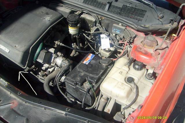

ZielonyTBG, yoyo, no wlasnie nie mam zadnych czujnikow.mam "czysty bagnet"ze tak powiem mam fotki ale nie konkretnie bagnetu tylko calego silnika ale deko widac bagnet,to dam je tutaj.wlasnie po tym jak napisalem ten post gdzies znalazlem info o tym ze byl czysty bagnet i z tymi kabelkami no ale juz za pozno tak to bym wogole nie pisal i cos mi sie wydaje zae ja mam ta opcje z tym dodatkowym czujnikiem no ale glowy nie dam sami zobaczcie.slabo to widac no ale moze sie jorniecie,u elektryka nie bylem do dzis bo klient jest zarobiony i nie ma czasu

a tam tu nie bedzie widac gdzie on wchodzi w blok.zrobie lepsze fotki i dam tu.moze jeszcze w tym tygodniu
MOJA BEEMKA
Wysłany: 14-07-2008, 20:34
no tu za wiele nie widać, zrób porządne fotki bezpośrednio na bagnet i okolice

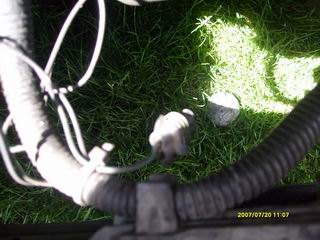

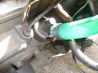

mam ta fotke z tym bagnetem
** Dodano: 04-08-2008, 10:24 **
a to rzekoma wtyczka do bagnetu z tymi kablami
MOJA BEEMKA
Wysłany: 04-08-2008, 12:03
hmm troszkę kiepska jakość i szkoda że nie ująłeś na zdjęciu uchwytu bagnetu :?
obejrzyj jeszcze to miejsce z trójkątną rączką na bagnecie, z tamtąd powinny odchodzić 2 przewody (moga być odciąte)
wtyczka jest podobna, ale takie same są jeszcze w innych miejscach w aucie, przetrzyj przewody z kurzu, o ile pam,ętam to jeden jest zielony a drugi czarny lub czarno-zielony
jeśli przeczytałeś poprzednie posty w tym temacie to tam jest taki manual jak to diagnozować, jeśli chcesz tylko zgasić kontrolkę to wystarczy we wtyczkę wpiąć opornik chyba 12kohm (zajrzyj do maulali dla pewności
