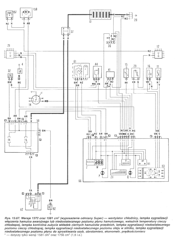

2. Ze schematu wynika, że jeden kabel idzie od deski, a drugi do masy. Prościej się nie da. ;)
3. Raczej nie.
No, zrób fotkę. :)
** Dodano: 01-05-2008, 18:10 **
Aha, czujnik oleju jest na schemacie zaznaczony numerem 29.
Kolory kabli:
- napięciowy - VN - zielono-czarny,
- masowy - N - czarny.
Wysłany: 01-05-2008, 19:29
hmm nie lubię schematów ale jeśli dobrze zrozumiałem to napięciowy VN idzie do zegara, a czarny N to masa

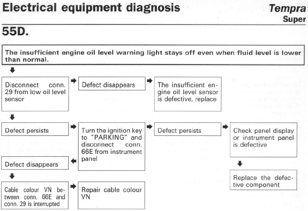

yoyo, poczytaj te materiały.
Jest tam schemat działania w przypadku świecenia się lampki, gdy poziom jest ok, oraz gdy lampka się nie świeci, a oleju jest mało. Może coś pomoże, a na pewno nie zaszkodzi. ;)
http://www.tempra.org/upl...tic-page252.pdf
http://www.tempra.org/upl...tic-page251.pdf
To faktycznie, coś jest nie tak z tym gniazdem.
Masz robotę chłopie. :P
** Dodano: 02-05-2008, 20:12 **

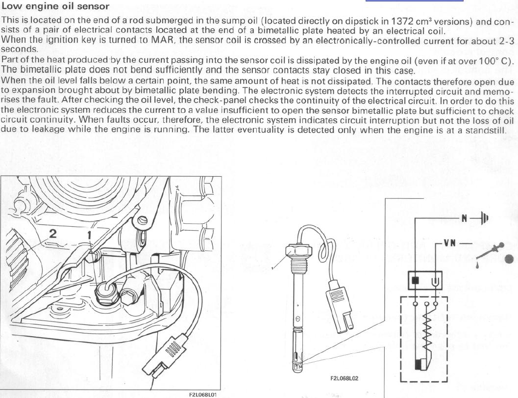

I coś o czujniku poziomu oleju. ;)
http://forum.tempra.org/d...etail&df_id=127
Ale to pewnie już przeglądałeś.
Wysłany: 02-05-2008, 21:26
z tych schematów wynika to do czego już sam doszedłem czy li problem z kablem VN, mam nadzieje, że po prostu jest gdzieś przerwany i z deski sygnał wychodzi prawidłowo, wtedy po prostu go zastąpię
mój angielski nie jest najlepszy, ale jeśli dobrze zrozumiałem notkę na końcu trzeciego pdfa to zwieranie kabli (co u mnie miąło miejsce) może uszkodzić jakiś moduł w check panelu i wtedy dupa :(

Ale pisałeś, że poprzedni właściciel odłączył kable. Ty chyba je zwarłeś. I możliwe, że to doprowadziło do ewentualnego uszkodzenia modułu.
Ale jest inna możliwość. Możliwe, że ta kontrolka świeciła cały czas u Ciebie, jak rozłączyłeś przewody i tak zostawiłeś, bo sygnalizowała zapamiętany błąd w obwodzie pomiaru poziomu oleju.
Tak przynajmniej wynika z tego trzeciego manuala. System elektroniczny zmniejsza natężenie prądu do tego stopnia, żeby nie rozwarły się styki w czujniku poziomu, ale żeby zmierzyć "ciągłość" obwodu. I pewnie masz jakąś przerwę, dlatego świeci cały czas, gdy masz podpięty czujnik.
To albo kabel VN, jak pisałeś, albo kabel masowy albo to gniazdo z wtykiem, co się ruszają. A sprawdzałeś kable masowy i VN, czy nie mają przerwy?
Albo to nadpalenie przez poprzedniego właściciela. Pewnie niezdara ruszał i rozruszał. ;>

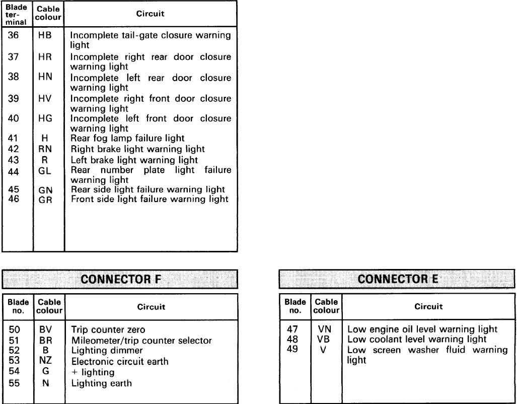

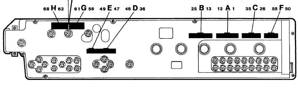

Witam.Znalazłem parę informacji na temat tego czujnika,więc może to coś pomoże.Mi jakiś czas temu zaczęła świecić ta kontrolka bo urwał mi sie kabel w miejscu w którym wychodzi z bagnetu,ale udało mi się to jakoś naprawić.Na początku świeciło się dalej mimo że poziom był dobry,ale z czasem się naprawiło i teraz jest OK.
Jeżeli chodzi o napięcie które jest tylko chwilkę po włączeniu zapłonu to po zapaleniu kontrolka by się zawsze zapalała,ponieważ poziom oleju się zmniejsza no i wał rozbryzguje go,co też by zaowocowało świecącą kontrolką.
Załączam fotkę z opisem diagnostyki tego czujnika ale niestety po nie naszemu i opis złącz na desce.
Dołączam też dokument PDF w którym jest troszkę opisany ten czujnik(co prawda z silników 1.8 i 2.0 ale zasada działania jest taka sama),ale też nie po naszemu.
Nie znam angielskiego,ale jeśli dobrze wyczaiłem,to nie wolno zwierać kabli od tego czujnika aby kontrolka zgasła bo można uszkodzić moduł.Zalecane jest wpięcie w obwód opornika 12Ω.Jeśli dobrze zrozumiałem to gdy dalej jest problem z kontrolką,nawet po wpięciu opornika,to moduł uległ uszkodzeniu.Ale to są moje domysły,więc pasowało by,żeby to ktoś lekko przetłumaczył.
Niestety ale PDF był za duży więc zrobiłem print screen i jest jako dwie fotki. ;D
Mam nadzieje że nie napisałem zbyt dużo pierd_ł :D
Wysłany: 04-05-2008, 18:43
częściowo powieliłeś dane od wieprza, ale ta rozpiska gniazda się przyda, jak już to rozbiorę to przy okazji pomierzę napięcia na kablach od czujnika poziomu płynu chłodniczego i spryskiwaczy
