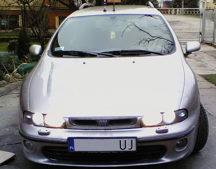

Ogólnie skłaniałbym się ku Bi-Xenon, gdzie mijania i drogowe sa z żarników.
Prezesie ale to nie ma nic wspólnego z Bi-xenonem. Bi ma fabrycznie normalny pojedyńczy zarnik a nad nim jest przesłona która w zależności od świateł jest podniesiona lub też nie.
Poza tym to z doswiadczenia powiem że przy światłach mijania na xenonie to halogen na drogowe zupełnie wystarczy. No i tak jak na priv pisałem, do ksenonów:
- gładkie szkła
- soczewka
- spryskiwacz
- wyraźna granica światlo/cień
- 6000K to optimum, wszystko powyżej to szpan bez żadnego pożytku dla kierowcy
Wtedy jak dobrze ustawimy reflektory to możemy smiało pomykać ładnie wszystko widząc i ze świadomością że nikogo nie oślepiamy.
Foto z komórki więc nie oddaje efektu.

Po indywidualnej rozmowie z Hipo, stwierdziłem, że nie ma jednak sensu wydawać 400-600zł na HIDy.
Hipo, ale masz fajną rejestracje... mogłes juz z całą zamazać, bo teraz mi się z czym kojarzy!
Wysłany: 04-02-2008, 18:41
Celowo zostawiłem :lol: Jako ciekawostkę dodam że pasek rodziców ma końcówką HU więc jak oba stoją to dość ciekawie to wygląda :lol:
