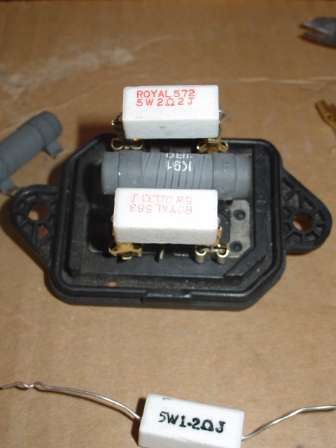

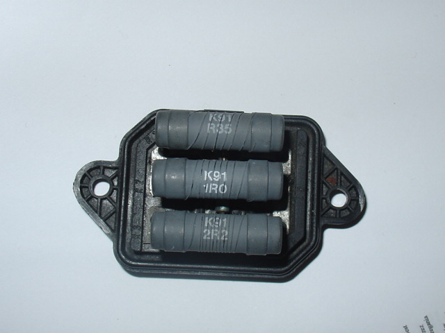

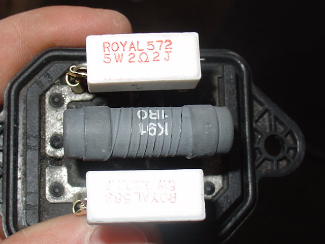

a ja mam ciekawy opis naprawy takiego opornika
"Obiecałem opisać naprawe tego opornika. Otóz koszt to 3 zł. Należy zakupić oporniki poziome o wartościach 0,35 Ohma, 1 oraz 2,2 Ohma. DO tego konektory żeńskie. Zacisnąć konektroy na końcówkach oporników, stare usunąć i wpiąć nowe. Sprawdzone u mnie - działa. Dlatego konektry bowiem owe oporniki podobnie jak oryginalne mocno się grzeją i lut mógłby tego nie wytrzymać. Oryginalnie były zgrzane."
Opisik jest autorstwa kolegi cycore z forum AC
fotki:

| Niby fajnie, ale gdzie jest wpięty ten 1 Ohmowy, bo nie widzę ? Czy po prostu stary był dobry ? I to jest 0,35 czy 0,33 ? |

Adonay, moge Ci podeslac maial do autora reperacji i opisu.. |
