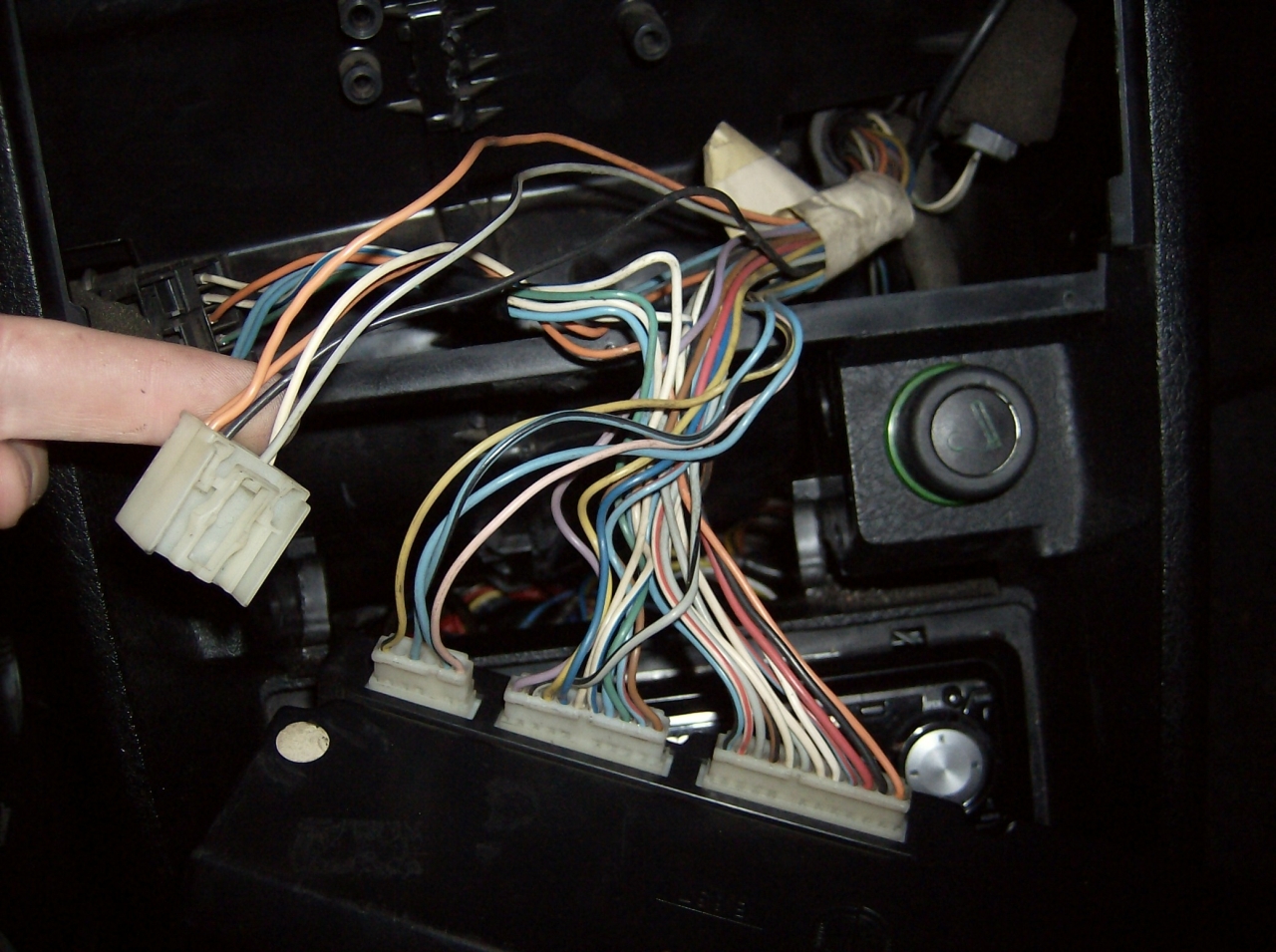

Mam problem z automatyczną regulacją nawiewu. Po każdym dłuższym postoju, po odpaleniu auta temperatura ustawiona jest na 24 stopnie i włącza się funkcja AUTO.

dowiedziałem się, że jest jakaś centralka mające dwa zasilania i jedno z nich jest u mnie nie podłączone. Szukałem tego drugiego zasilania, ale nie bardzo wiem gdzie szukać. Wyciągnołem panel sterujący nad radiem i nie znalazłem tam luźnych przewodów, poza nie podłączoną całą wtyczką. Może ktoś wie od czego ona jest i gdzie leży mój problem ?

A nie mozesz poprostu podac napiecia na to drugie gniazdo do zasilania?
Mozliwe, ze to drugie napiecie musi byc caly czas dostarczane, aby komputerek pamietal.
A ze nie masz tego podlaczonego, to stad zapomina.
Co do kostki to trudno jednoznacznie wydedukowac. Troche te kolory mi przypomianaja te od oswietlenia kabiny, ale trudno powiedziec. Od radia napewno nie sa, bo sa inne.

a ja mam pytanie do os posiadających szyberdach elektryczny. też mam taką kostkę i czy ona przypadkiem nie jest od tego?
Nie możliwe, ale raczej napewno. Tylko problem polega na tym że nie wiem do czego mam podłączyć te drugie zasilanie. Wszyskie kable w panelu są podłączone poza tą kostką... Chodzi mi właśnie o miejsce gdzie należy podać stałe napięcie żeby pamięć się nie traciła.
Mam elektryczny szyberdach, który działa prawidłowo. Mimo to kostka jest nie podłączona.

Golcu odpisałem Ci TUTAJ odnośnie zasilania.Popatrz.

ZielonyTBG, Dzięki, już to przeczytałem i tak zrobiłem. ;)
Zasilanie powinno być cały czas na 3 od prawej strony czerwonym przewodzie. Przeciąłem go i podłączyłem tam "+" który "pociągnąłem" od zasilania radia. Mój problem się rozwiązał.
