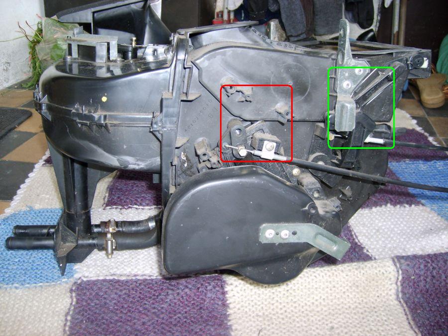

Jeżeli kontrolki się przełączają a nadmuch skierowany jest dalej na szybę pasowało by się dostać do silniczka który steruje przesłonami kierunku nadmuchu.Znajduje się on po lewej stronie konsoli (od kierowcy) i żeby tam się dostać trzeba zdjąć parę plastików,a zacząć trzeba od tego pod kierownicą.Jak się już dostaniesz zobaczysz tam dwa silniczki.Jeden od sterowania zaworem nagrzewnicy i przesłoną a drugi silniczek od sterowania kierunkiem nawiewu(jest on bliżej popielniczki).
Zanim rozbierzesz to pasowało by sprawdzić czy do silniczka dochodzi napięcie.
Nie mam fotki obudowy nagrzewnicy z elektryczną regulacją,ale zaznaczyłem miejsca gdzie są zamontowane silniczki napędowe w wersji z regulacją manualną.W miejscu czerwonej ramki jest sterowanie ogrzewaniem,a w miejscu zielonej ramki jest sterowanie kierunkiem nadmuchu.

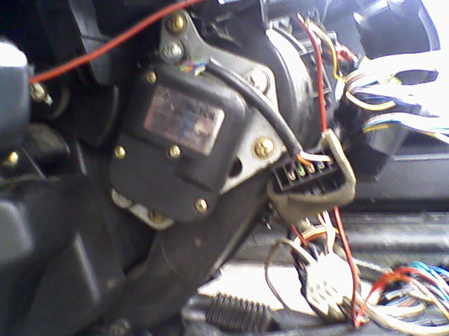

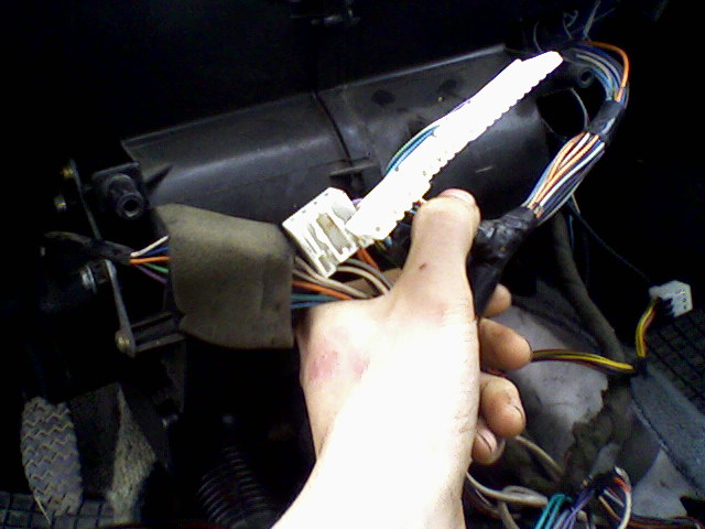

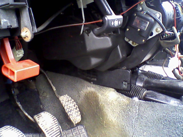

Mam zdjęcia rozgrzebanego AHS
Sterowanie kierunkiem nadmuchu:
Kable:
Na zdjęciach widać kostkę do silniczka kierunku nadmuchu, sprawdź czy jest tam prąd.
