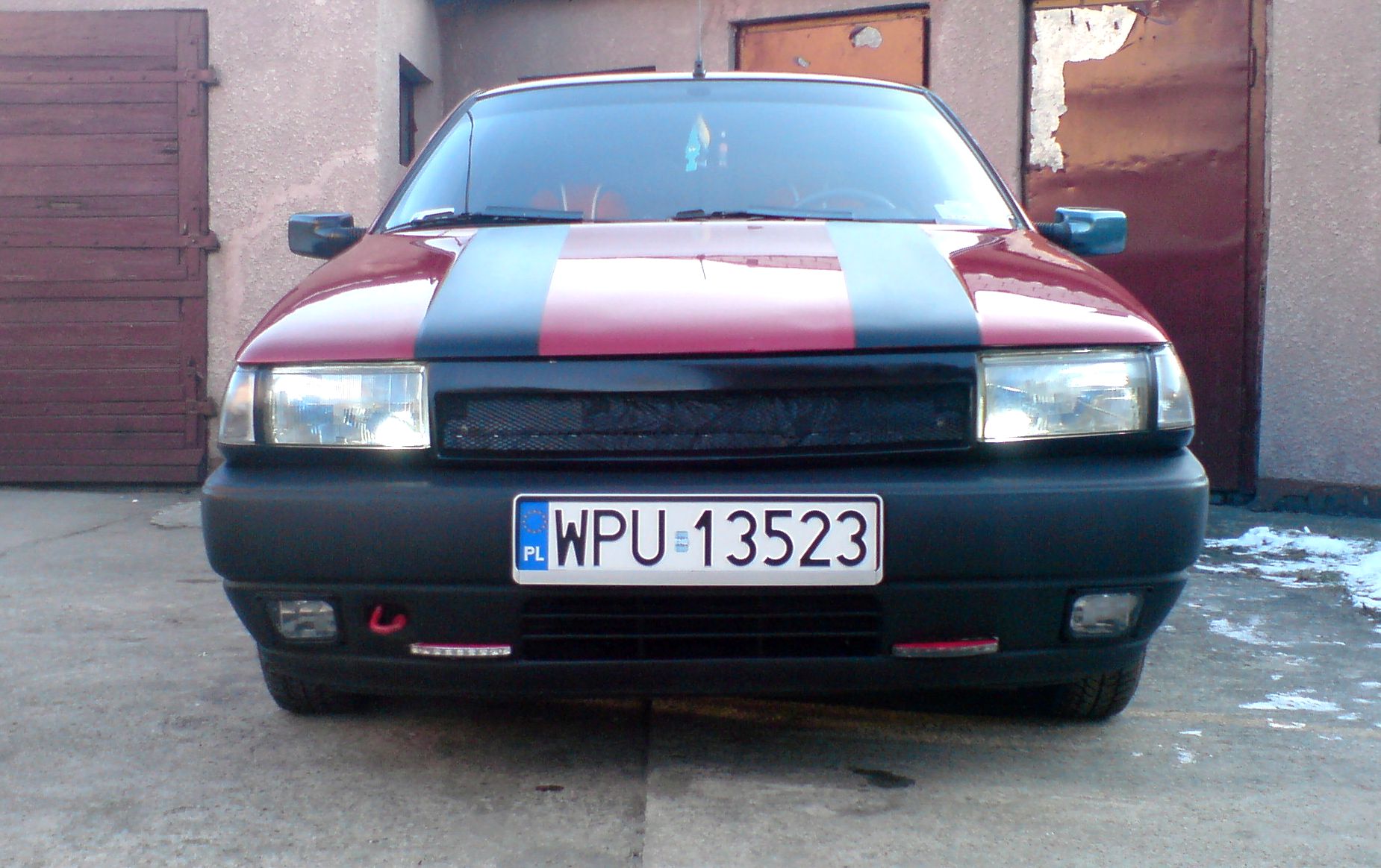

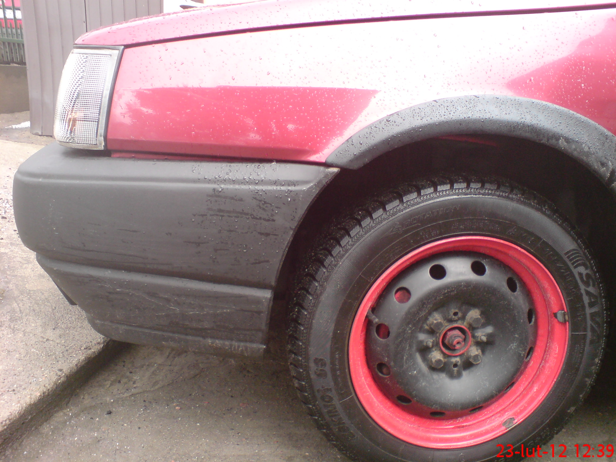

Po złożeniu wygląda to tak:
Na zdjęciu wyraźnie widać że lampy, zwłaszcza ta od strony kierowcy leci do dołu.

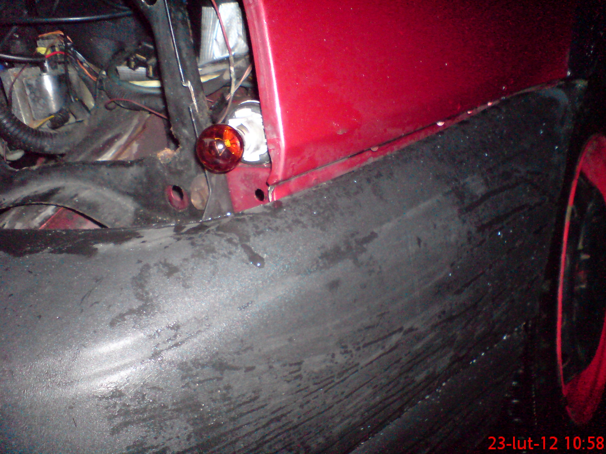

Mało tego luknijcie tu:
Widać nie spasowanie zderzaka, jest tak po obu stronach auta i to napewno nie są wsporniki ponieważ zderzak nie lata luźno. Warto też zauważyć że gdy pas zamkowy poszedł do dołu to tak jak pisario pisał w swoim poście, niemożna było zamknąć maski więc została maxymalnie opuszczona do dołu na zamku. Dlatego też są nie równe szczeliny patrząc z profilu auta na błotnik i maskę.

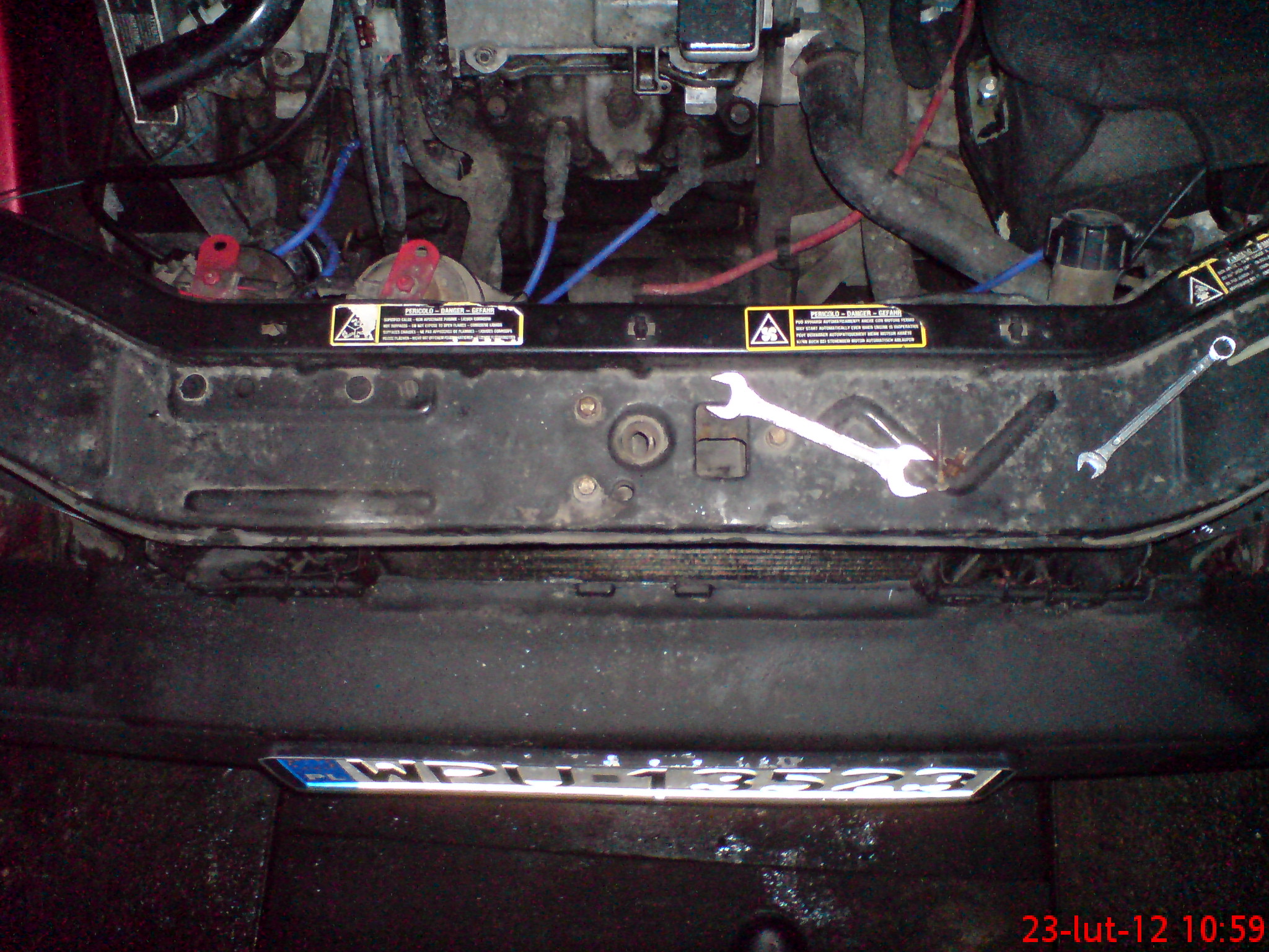

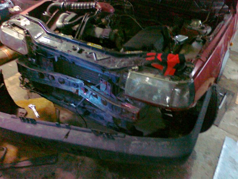

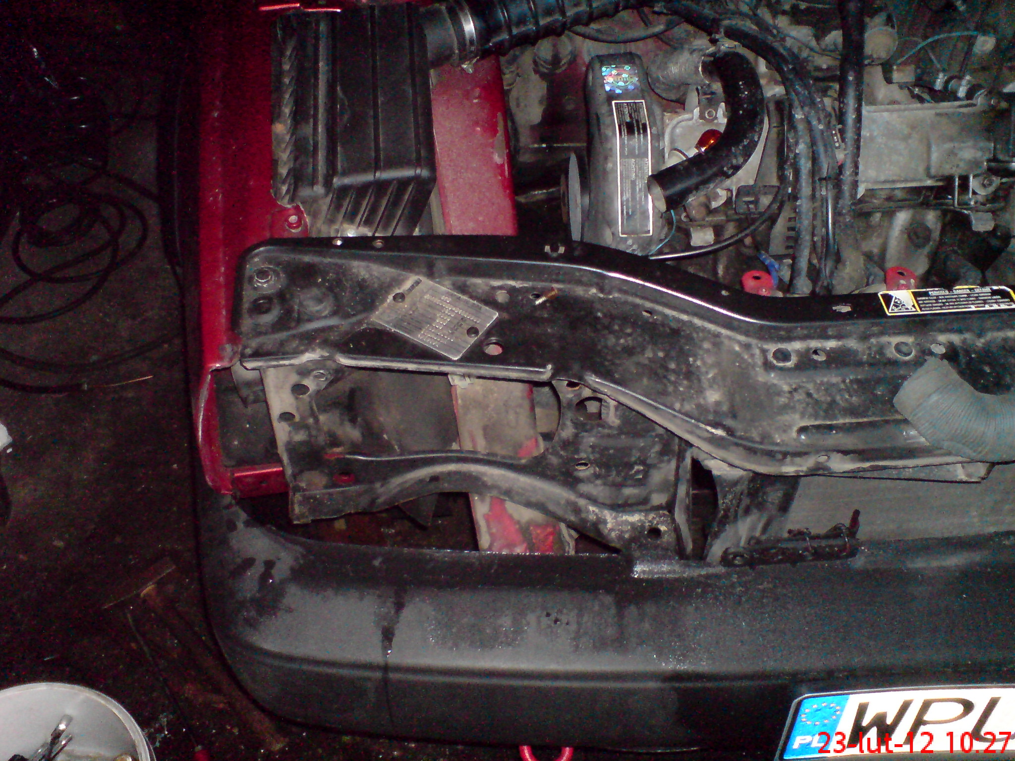

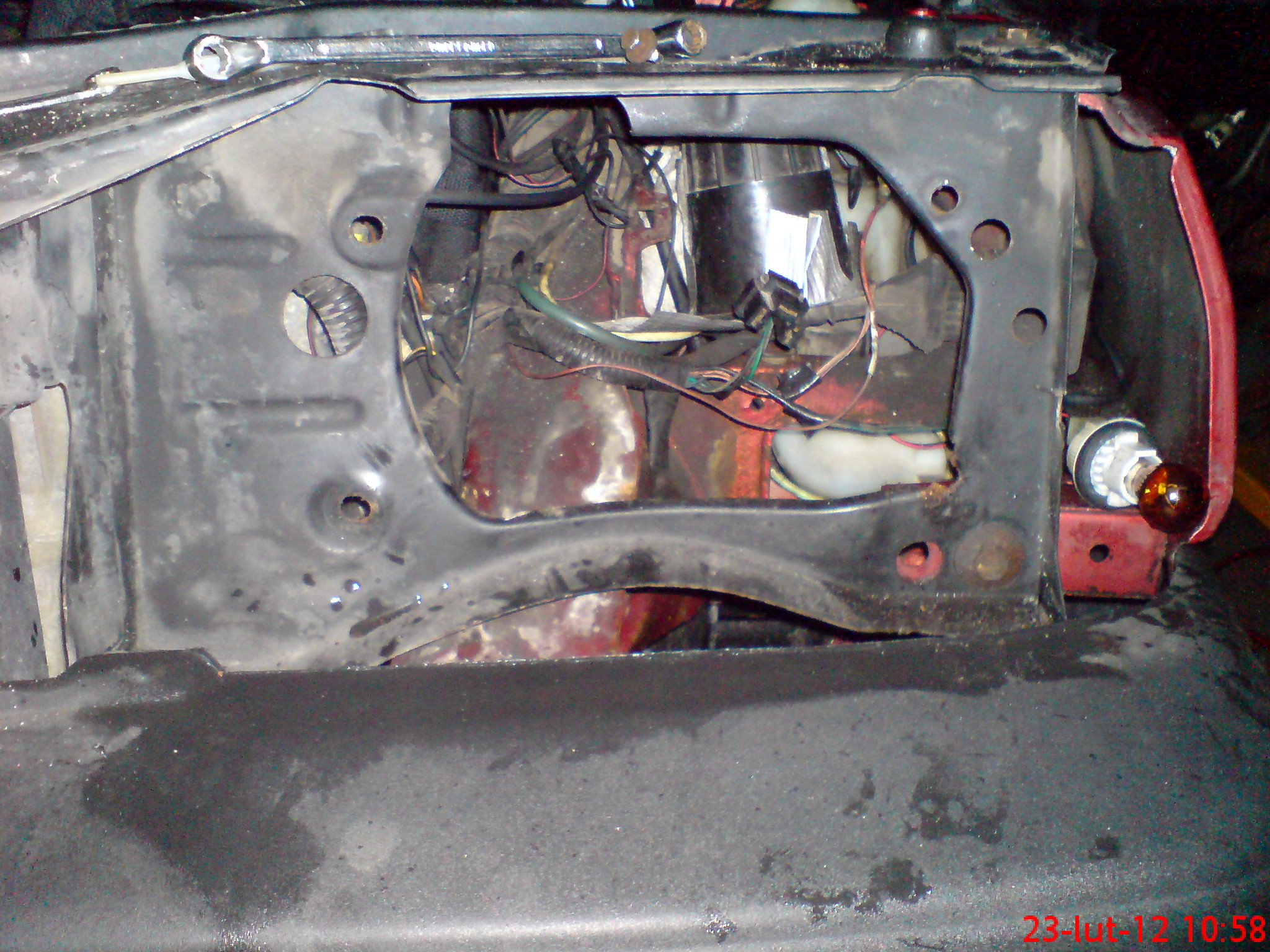

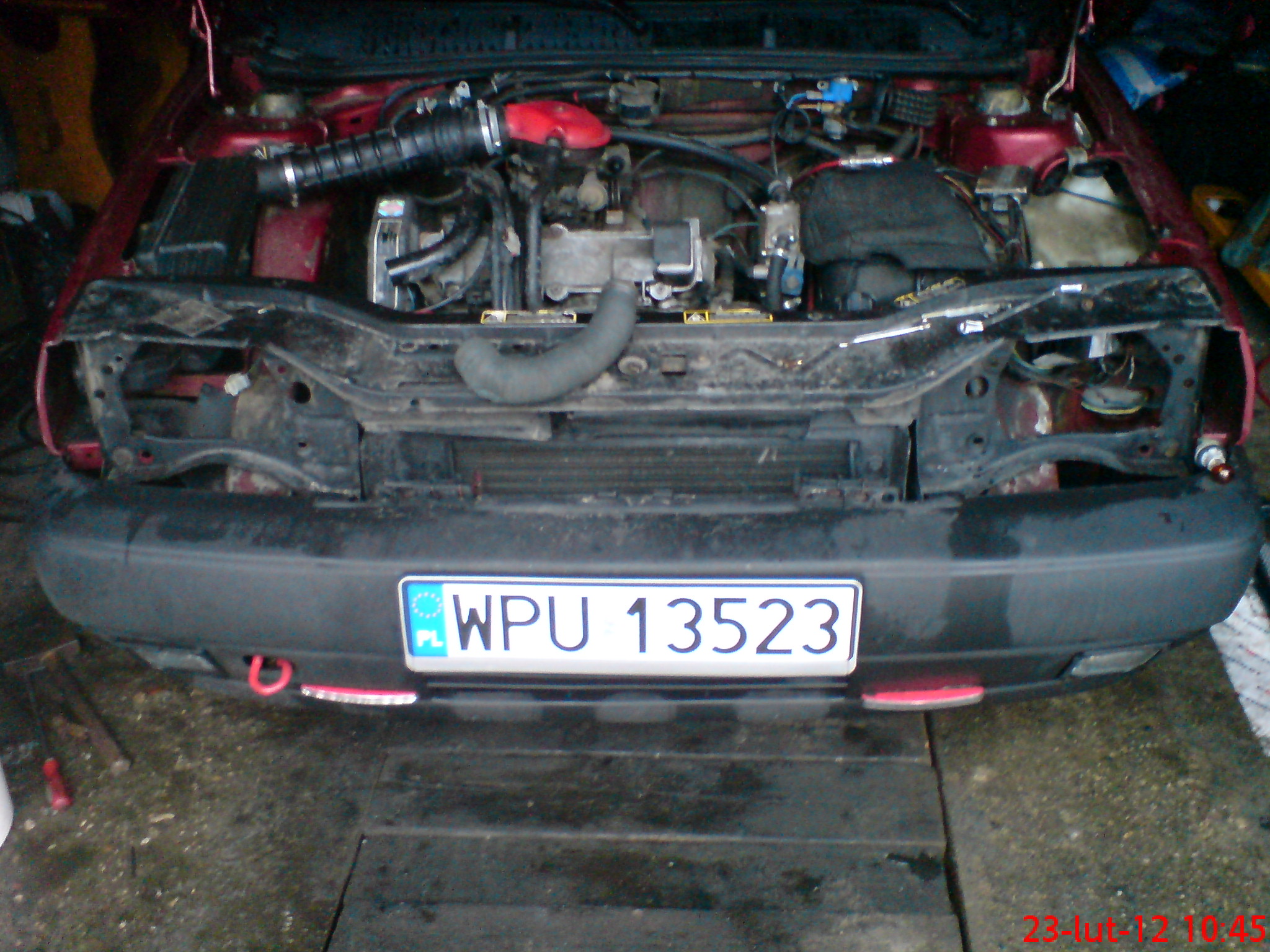

Po rozebraniu lamp porobiłem kilka fotek aby ułatwić wam wyciągnięcie wniosków co jest do roboty aby wszystko spasować tak jak powinno być. Ja wiem na 100 procent że pas zamkowy jest do wymiany ale czy coś jeszcze trzeba zrobić, wyprostować ? proszę o pomoc bo do zlotu chciałbym to powoli ogarniać.

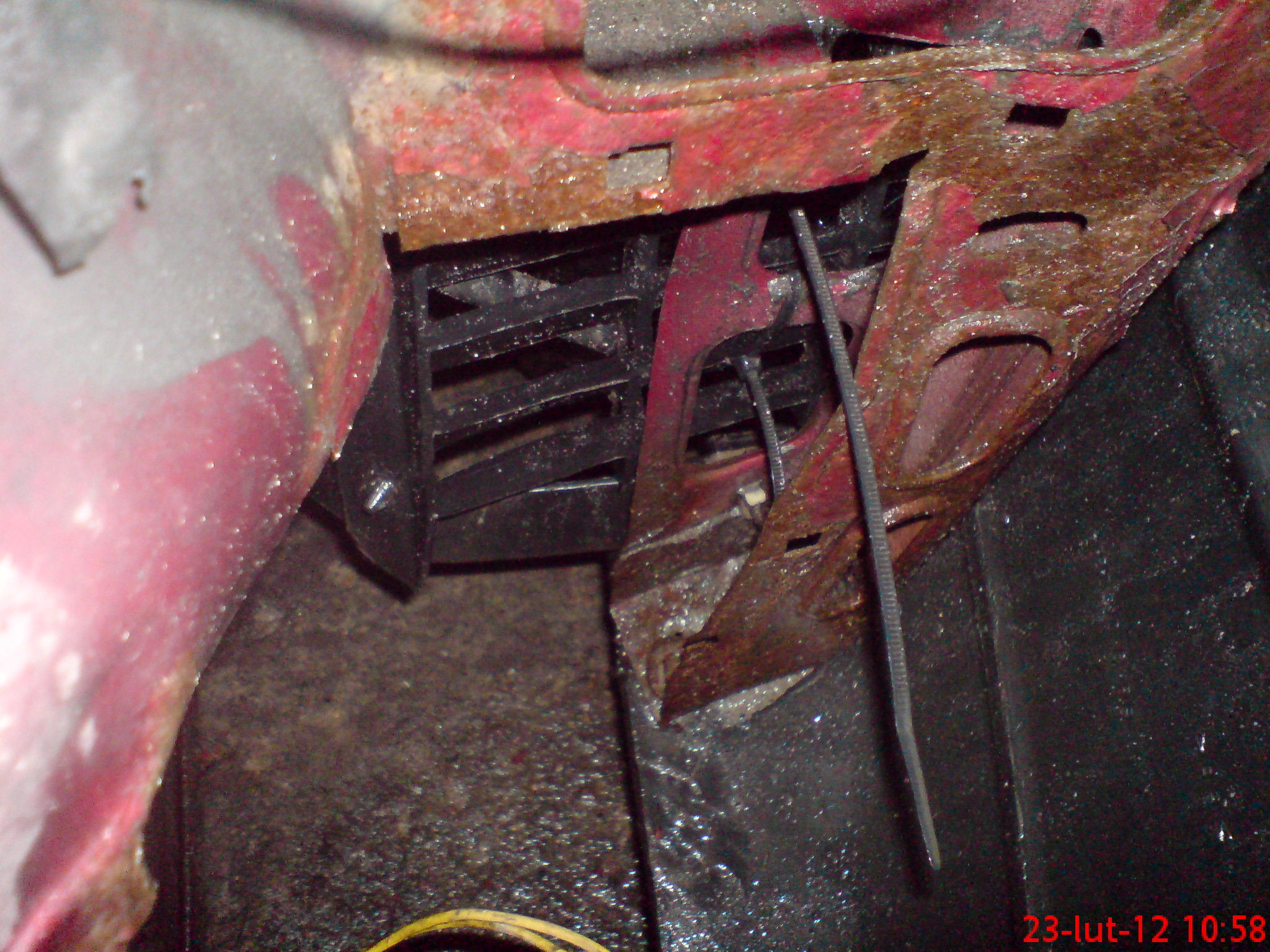

Świstak, wiadomo że nie będę prowadzał do blacharza bo za samo rozebranie policzy sobie sporo. Chciałbym zrobić to u siebie na podwórku jeżeli się da oczywiście. A wiadomo idą ciepłe dni i można rano na spokojnie rozebrac i cos po prostować. Z tego co zauważyłem do podłużnica od strony akumulatora jest trochę skrzywiona przy końcu. Dokładnie jak kończy się masa od aku. Jest takie załamanie w dół.
Wysłany: 23-02-2012, 21:52
ten poprzeczny wspornik podłużnic najwidoczniej lekko sie skrzywił w dół dlatego zderzak "wisi" podciągnąć do góry będzie ciężko... lepiej od tych mocować ( do których obecnie zderzak jest przyczepiony jakimiś drutami ) wyprowadzić lub dospawać blaszki pozwalające na montaż zderzaka w tych punktach jakie 10mm wyżej. pas też może być jakiś taki podejrzany chociaż na fotkach tego nie widać....

Leśniczy, no u mnie pas nie wygląda na prosty. Na zdjęciach może tego tak nie widać. A co do wsporników zderzaka to planuję zwalić zderzak i je spróbować trochę wyciągnąć do przodu. Wtedy może szczelina się zrówna. Na bieżąco będę poziomicą sobie sprawdzał czy jest wszystko równo i pomału naciągał. Oczywiście wezmę sobie do pomocy kogoś kto trochę się zna na rzeczy.

Dla pewności to najlepiej jakbyś wziął inne Tipo na wymiar i zmierzył odległość od podłużnic. Belka się zgięła ale i też w jakimś sposób rozciągneła. Więc jak ją pociągniesz i wyprostujesz to i tak nie "trafisz" z wymiarem. Najlepiej to zwalić całość, ustawić odległości i wspawać nową. Lub to już tylko moja opinia, przeciąć belkę w połowie, wyprostować połówki, jak trafisz z wymiarem to zaspawać, a z tyłu jeszcze dać (wspawać) blachę poprzecznie do wzmocnienia. Jak belka się tak zgięła to podłużnice też poszły do środka, zatem i mocowanie silnika też wisi w innej pozycji.
