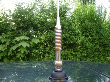

konikks, nie zgodzę się z Tobą, że anteny na magnes to szajs, co prawda nie mają aż tak dobrych parametrów ani zysku jak anteny mocowane na stałe, ale za to są świetną alternatywą dla tych którzy nie chcą dziurawić karoserii, sam posiadam magnetyczną ML145 i nie mam żadnych zakłóceń.

tez myślałem nad ml145 ale na stałe.
widzisz ja przejechałem się na magnesówce i założyłem starą antenę jeszcze z lat 90. różnica jest kolosalna.

to musiała Ci się naprawdę ostać w dobrym stanie ;) ja właśnie zdecydowałem się na magnes bo parkuję pod chmurką, a magnesówkę zawsze mogę do bagażnika wrzucić :) a jeszcze taka ciekawostka, swojego czasu (nie pamiętam jaka firma ale jedna z renomowanych) wypuściła na rynek model anteny magnesowej z zamontowanymi przeciwwagami i co by nie mówić była to świetna antena w ramach eksperymentu zdjąłem ją z magnesu i zamontowałem na stałe do tylnej klapy Tipo mojego kolegi (jak wiadomo jest wykonana z tworzywa) i muszę powiedzieć, że osiągi miała bardzo zbliżone jeżeli nie identyczne do normalnej anteny montowanej na stałe :)

oczyszczona z rdzy.
1,5m z regulowanym promiennikiem.
