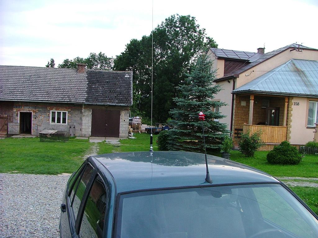

Antena miała być na klapie na uchwycie ale jak mi znajomy pokazał co zrobiła u niego w WV T-4 to odpuściłem sobie ten pomysł - uchwyt był ładnie przykręcony i to w miarę w twardym miejscu! Ale tak blacha gibała, że w końcu farbę odparzyło i ma teraz piękną plamę zardzewiałą, a od tamtego momentu tylko wierci dziury pod CB, a aut ma kila (firmowych) No to ja postanowiłem, że tez zapodam antenkę na dach i wywierciłem dziurę ... Płakałem długo jak wierciłem dziurę w dachu, bo mi Temperki było szkoda, ale jednak założyłem antenkę - Lemm 1500 - trochę długa jak na dach na takie auto ale już nie miałem jak wymienić :) Wygląda trochę wiesniacko bo bat długi ale jest git :D

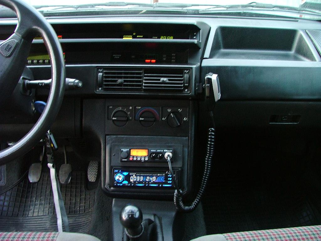

Na radyjko wymyśliłem taki panel ze sklejki i okleiny meblowej, a samo radio jest w kieszeni montażowej. W planach miałem żeby zwykłe radio dać na górę a CB niżej, ale nie ma tam za wiele miejsca i musiało tak zostać. Jak na prowizorkę to nie jest chyba tragicznie, bo się wszystko na razie kupy trzyma, ale że z natury pedantyczny jestem to chciałbym to kiedy jeszcze ulepszyć i zrobić tak jak sobie kiedyś wymarzyłem:D Na tyle czasu wolnego co miałem to zrobiłem na szybciora coś takiego:
Najbardziej boli mnie to, że CB ma pomarańczowe podświetlenie, super radio z Biedronki niebieskie, a cała deska digital na zielono ... jak w cyrku :lol:

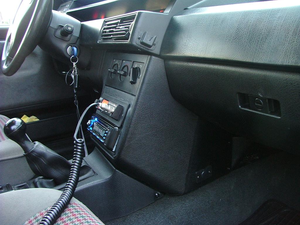

Z boku wygląda trochę lepiej:

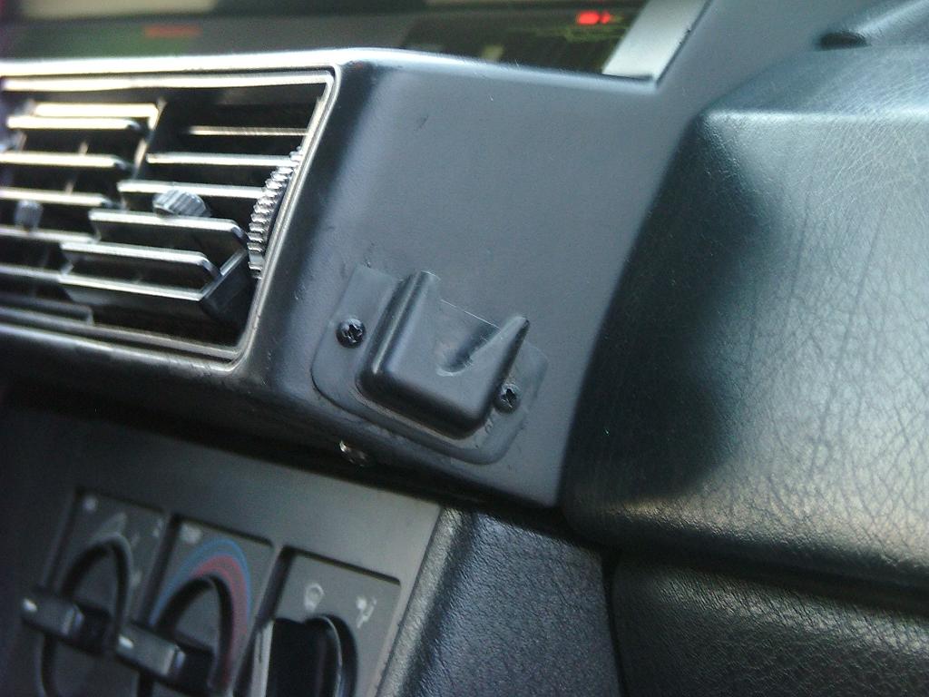

Gruszka wylądowała na takim uchwycie, który zostawił w schowku poprzedni właściciel, a który jak odkryłem pochodzi z tapicerki, z wewnątrz drzwi :lol: Po obróbce szlifierką jest jak ulał pod CB ;D

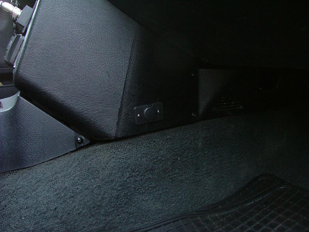

A gniazdo zapalniczki zlikwidowane z popielniczki powędrowało tutaj (to jakieś zastępcze gniazdo zapalniczki z Allegro - bodajże dla motocyklistów) :

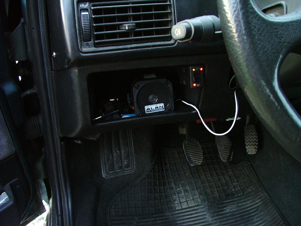

Głośnik mam zewnętrzny, na razie w schowku koło kierownicy, ale w przyszłości tez go chce zabudować, gdzieś na przykład w okolicy nóg albo pedałów, bo tam znalazłem kawałek wolnego miejsca w plastikach.
Kwestia przyzwyczajenia, ja mam na dachu Lemma 1700 :D
