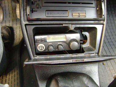

s3kawka, w Tipo miałem zamontowane w tej lewej półeczce koło kierownicy a teraz w busiku mam pod dachem 8)

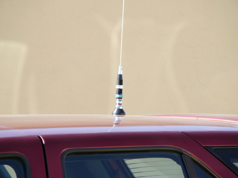

Co do anteny to najlepiej zamontować ją na środku dachu a przewody musisz przeciągnąć przez przelotkę do komory silnikowej

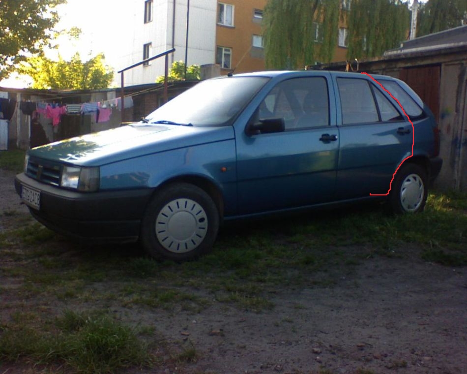

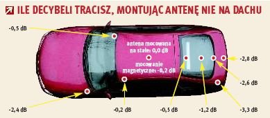

Jesli chodzi o antene to idealnym miejscem na montaż anteny jest sam srodek dachu. Poznższe obrazki pokazują jak sie ma umieszczenie anteny na dachu do strat nadawczych. Na pierwszym pokazuje jak kierunkowane są fale a na drugim to wiadomo

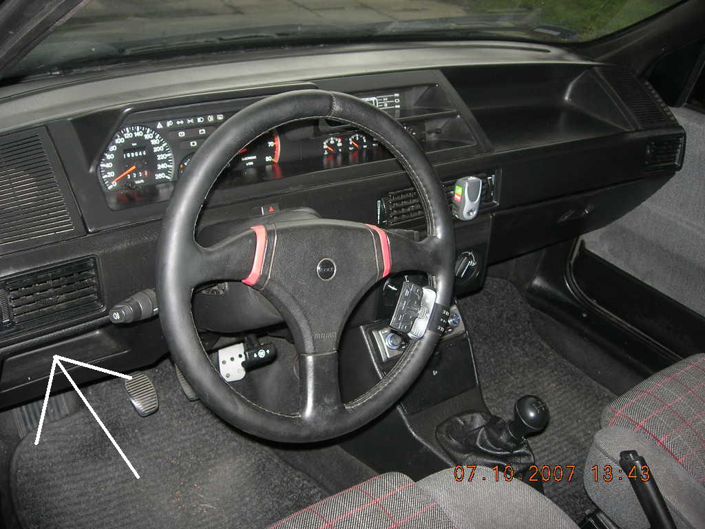

s3kawka, ja mam tak jak na foto zaznaczone oczywiście pod uszczelką drzwi i antenka na środku dachu i dalej pod tylną kanapą pod wykładziną i do radyjka a radyjko mam tu

Kurde Młody, skądś znam to wnętrze... ale ładne :roll: Wydaje mi sie,że najlepsze miejsce na radio to to gdzie ma Młody. W bravo miałem tez w tym miejscu i w Focusie mam również w tym miejscu,dostęp dobry a i nie rzuca sie tak w oczy jak np w tunelu srodkowym pod radiem,czy miedzy fotelami.
Wysłany: 06-01-2009, 19:53
ego napisał/a:
Jak ktos bedzie chciał Ci radyjko za... to i tak to zrobi ;)

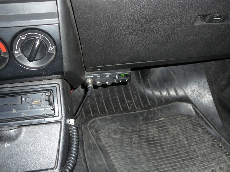

moje stare radio: Uniden 520 XL Pro mam zamontowane tak:
po wypięciu gruchy radio nie kusi az tak zbytnio
szczególnie jeśli na wszelki wypadek dosunie się fotle kierowcy
jeśli chodzi o dostepnosc do pokretel - super
nie zabiera tez miejsca na nogi
ogolnie mowiac moim zdaniem rozwiazalem sytuacje dosyc komfortowo

w tipku radio bylo pod schowkiem

Wysłany: 11-01-2009, 13:57
s3kawka, Mam antene w tym samym miejscu co opti z tym ze ja mam na klapie tylniej i ja pusciłem kabel przez uszczelke miedzy klapa a bagażnikiem, nastepnie kabelek idzie plastikami pod podsufitką i schodzi na dół w strone kokpitu również plastikami. Druga opcja to puscic kabel dolnymi plastikami...

s3kawka, mam identycznie prowadzony kabel jak pisze kolega tipacz :)

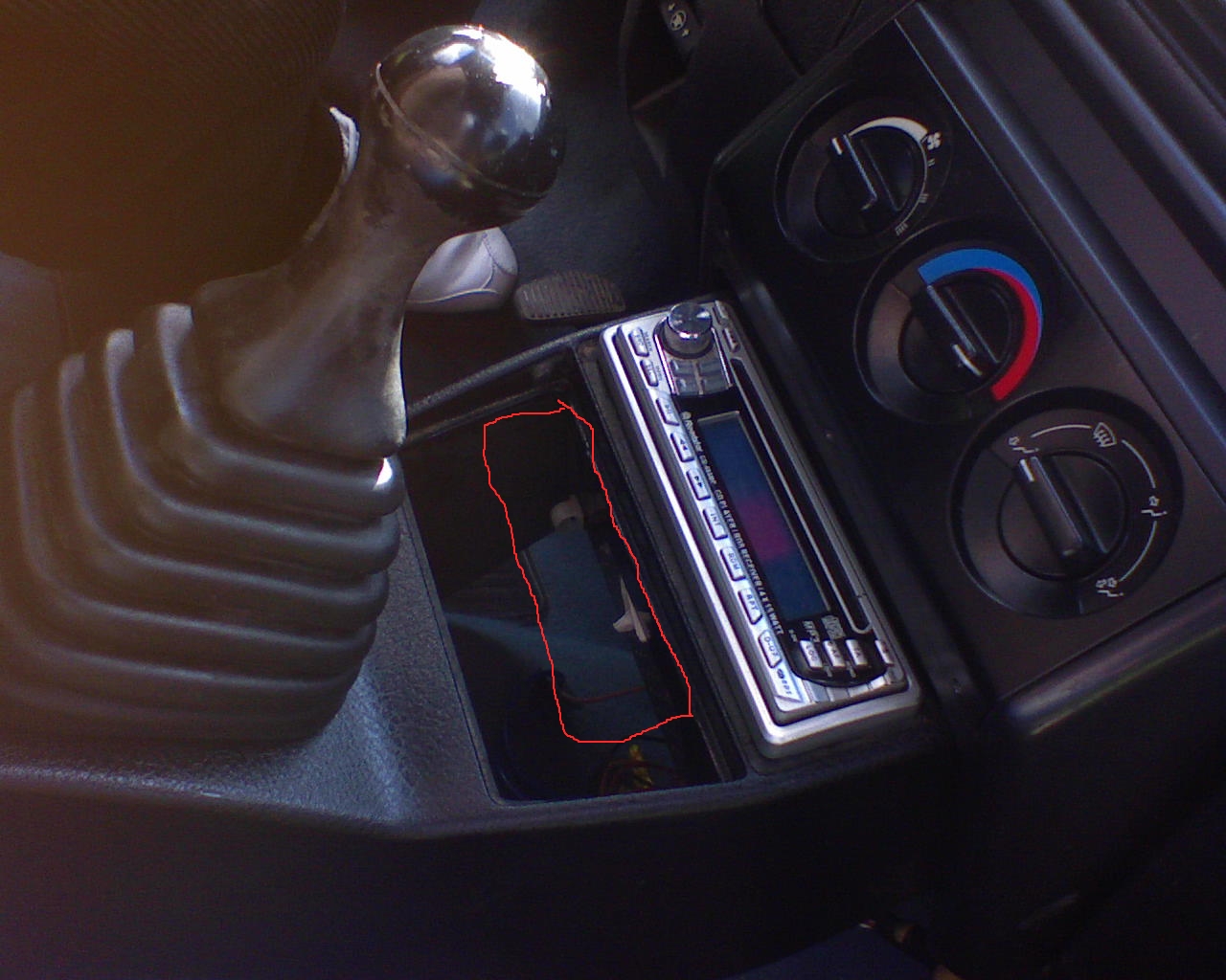

w tipo miałem tak
potem weszło tam TTI-880 ale nie mam zdjęcia.
