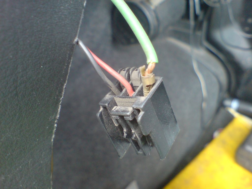

no to Ci się wydaje :p jak i mnie z resztą też się wydawało :D ale jajca z tym alarmem - dzisiaj z 2 h siedziałem przy aucie i gapiłem się w tą płytkę, od wycia alarmu to się dziwię, że sąsiedzi mnie nie oskubali :p w końcu wkurzony skapitulowałem... :| zamknąłem latarkę w bagażniku a tu ... BZZZZZZ ... no to ja jeszcze raz i BZZZZ ... Olśnienia dostałem, że to będą jakieś styki na bolcu od lampki w bagażniku - i miałem rację. Jak tym bolcem poruszam w różne strony to trzeszczą przekaźniki. Jutro się za to zabiorę mam nadzieję, że wygram :p

DARREK, no nie dokładnie że pod lampkę ... tzn. bolec od lampki działa na alarm ale nie równo z zaświeceniem i gaśnięciem ale jak by nie patrzeć kable z lampki wyłażą a dokładnie jeden zielony i 2 cieńsze - czarny i czerwony :D

ale do rzeczy - dzisiaj "zrobiłem" to przy bagażniku tzn. zwarcie następowało przy ruszaniu kostką w której były te 3 kable. Mocniej je zakleszczyłem i nie cyka ... ale jest 2 problem haha :p teraz w ogóle nie działa jak otwieram bagażnik ... tak jak by nie był podłączony a jest bo ogólnie się uzbraja bez problemu. :| Na wszystko inne wyje tylko na bagażnik nie reaguje. No ale trudno... ważne że już mi się nie będzie załączał sam ( mam taką nadzieję )

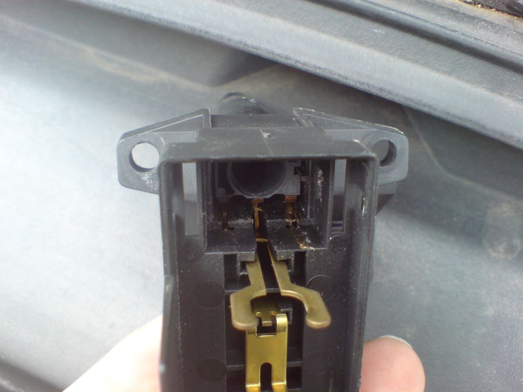

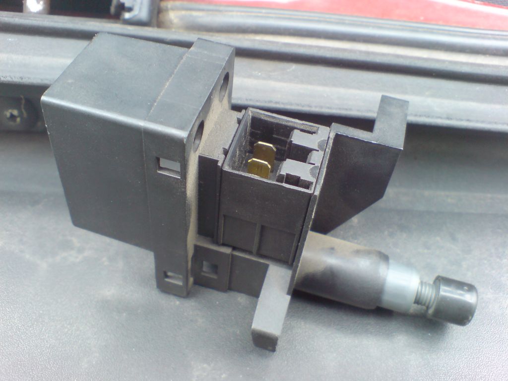

jest podłączone wszystko tak jak było ... Niestety to mocniejszym przymocowaniu kabla zielonego trzyma się mocno ale też nie pyka przekaźnik. Nawet jak otwieram/zamykam bagażnik.
Tak to wyglądało

Luczu, widocznie niestykalo skoro latalo, stad te problemy.. a drugim guzikiem mozesz zaprogramowac drugie wyjscie alarmu, np jak masz central pod bagaznik, to mozesz zaprogramowac, aby drugim guzikiem otwieral sie bagaznik.. poprostu drugie wyjscie alarmu, zazwyczaj nieuzywane
sprawdz czy ten od alarmu w bagazniku ma styk... bo moze styku nie ma

jedyne co, jeżeli lampka działa normalnie to nie ma styku.. lub nie pod ten styk podłączony... czujniki są wyzwalane masa w trakcie otwierania, zwierają obwód z masa..

Luczu, nie baw sie z tym podpieciem pod lampke tylko podepnij sie tym kablem w skrzynce bezpieczników do złącza konektorowego z samymi popielatymi kablami z paskami różnych kolorów, popielaty z białym paskiem odpowiada własnie sygnałowi z klapy. A jesli na siłe chcesz pozostawic to podpiete pod lampke to prawdopodobnie wyło to zmostkowane z minusem.
