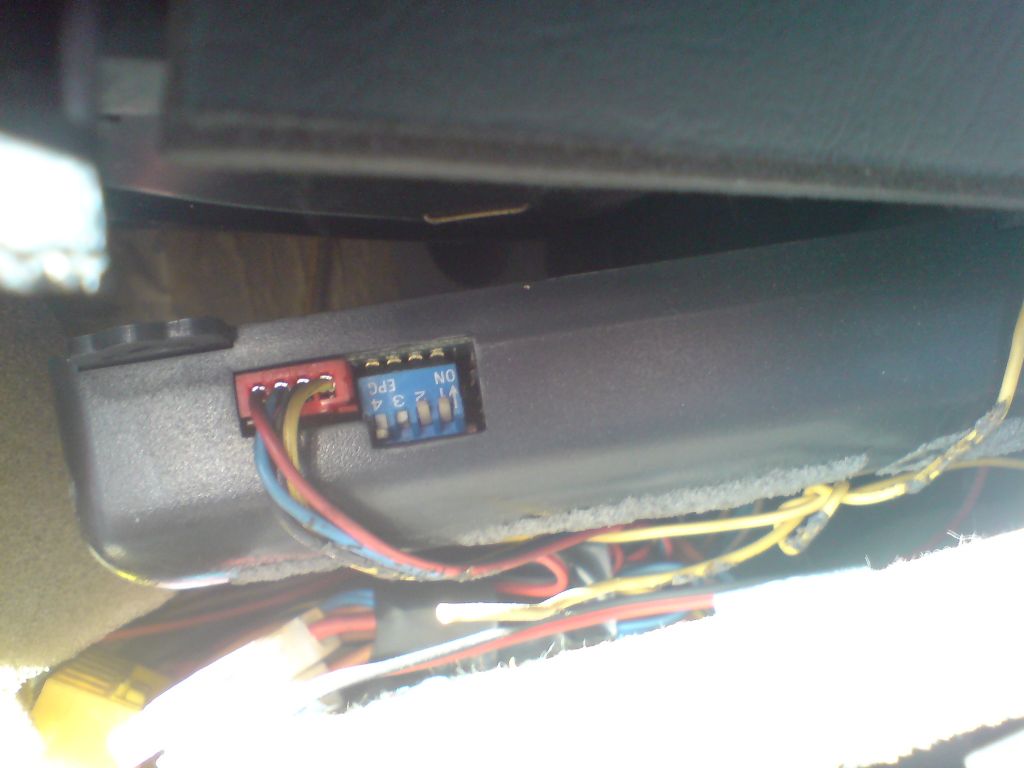

Witam :) Problem polega na tym, że alarm czasami działa czasami nie. Przyczyną tego (jest tak myślę) zwarcie w tym czymś
Na wybojach jak i wtedy jak silnik chodzi na wolnych obrotach ( trochę wibracji i bzyczenie z tej puszeczki). Można tego posłuchać tu http://www.youtube.com/watch?v=V98KE_u9aJs - wyraźnie słychać zwłaszcza na końcu filmu. Jakieś sugestie ? AHA ... i co to jest te przełączniki białe w tej niebieskiej kostce
Wysłany: 20-04-2009, 20:58
Luczu, te przełączniki to switch-e i służa z reguły do ustawiania czegos. W kompach np jest na nich czasem ustawianie mnożnika procesora. A to pstrykanie to zaskakujący przekaznik ;)

ap ropo przełącznikiem ustawiasz
Renault Espace IV 2.0
Wysłany: 20-04-2009, 21:50
DARREK napisał/a:
Czy zauważyłeś coś nienormalnego podczas tego "pstrykania" ??
Oprócz tego że wpływa na działanie alarmu to raczej nie ... no może jest jedna rzecz ale nie wiem czy to przypadek i czy w ogóle może to mieć jakiś związek ale może ze 2 razy było tak, że jak go odpaliłem i chodził na niskich obrotach to miał je tak jakby za niskie i trochę telepało budą. Jak zatrzeszczało z tego miejsca to w momencie przestało telepać budą i obroty jak by troszkę wzrosły - czyli były normalne
** Dodano: 20-04-2009, 21:54 **
DARREK napisał/a:
hmmm czyli :
1- aktywacja/dezaktywacja alarmu
2 - to czy ma pikać przy otwieraniu zamykaniu czy też nie
3 - :?:
4 - to ile czasy trzeba trzymać guzik na pilocie aby uzbroic/ wylaczyc alarm ?:D
dobrze rozumuję ? :D i co ma być pod 3 ?

1. Aktywne samo uzbrojenie/ nieaktywne
2. "to czy ma pikać przy otwieraniu zamykaniu czy też nie"
3. Auto zamykanie centralnego po zapłonie (tak mi sie wydaje)
4. czas podania impulsu na CZ

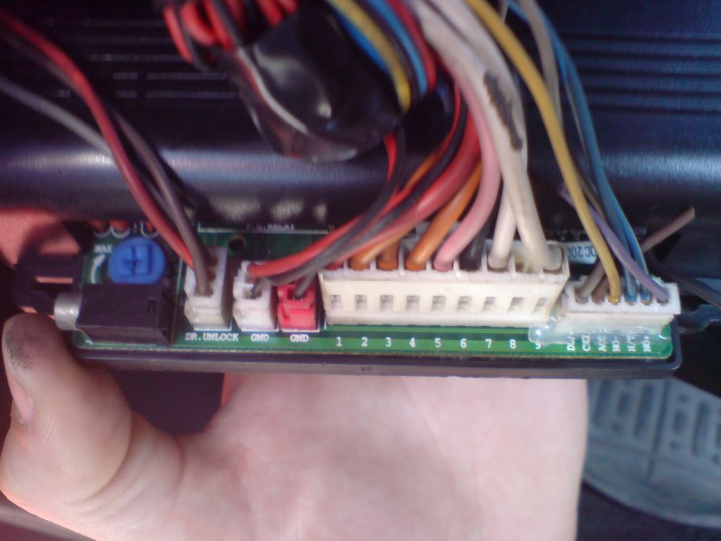

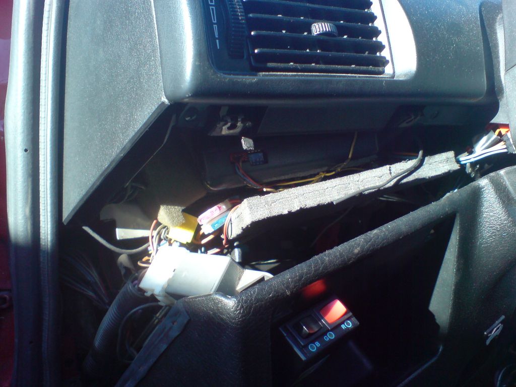

No i kapusta :| Dzisiaj przyjrzałem się temu czemuś bliżej i tak :
Pobawiłem się jakąś wtyczką do tego czarnego pudełka - identyczna jak od słuchawek do MP3
Jak nią ruszam to na tym pudełku ( są 2 diody czerwona i pomarańczowa ) no to się za chwilkę zaświecą po czym gasną. I tak za każdym razem jak ruszam tą wtyczką. Jak zamykam drzwi to błyśnie pomarańczowa. Jak wyjmę wtyczkę to nie miga wcale ( ale alarm da się z pilota uruchomić w sensie, że wyje ) Jak ją włożę, to nie da się uzbroić alarmu :| CZ działa z pilota ale alarmu nie ma. Zacznie wyć tylko przez dłuższe przytrzymanie guzika na pilocie otwieranie/zamykanie. Po odłączeniu aku i podłączeniu nie wyje ( a zawsze wył), teraz ta puszka nie wydaje dźwięków zwarcia ... chyba zepsułem do reszty ;/ ale w sumie to ja to tylko trochę poruszałem więc nic nie mogło się zwalić. Na noc teraz odłączyłem aku w razie jak by alarm miał w nocy zaskoczyć i wyć :|

Teoretycznie nic sie nie powinno stac, choc do końca nie wiem co to za ustrojstwo. Najlepiej zrób tak jak Darek pisze a dodatkowo zobacz gdzie prowadza te kable na jack'a. Aha jack ma dwa pola czy trzy? Sluchawkowy ma trzy, przypuszczam ze tamten bedzie mial dwa.

a ten jack masz wpięty... ?
Wysłany: 22-04-2009, 00:02
tipacz napisał/a:
hmm. . . za bardzo nie kumam :p ale czy fotka tego jacka pomoże Ci ?:D
** Dodano: 22-04-2009, 00:03 **
tak on jest wpięty. Na 100% mogę powiedzieć, że nie jest od syreny bo jak go wypiąłem to z pilota wył

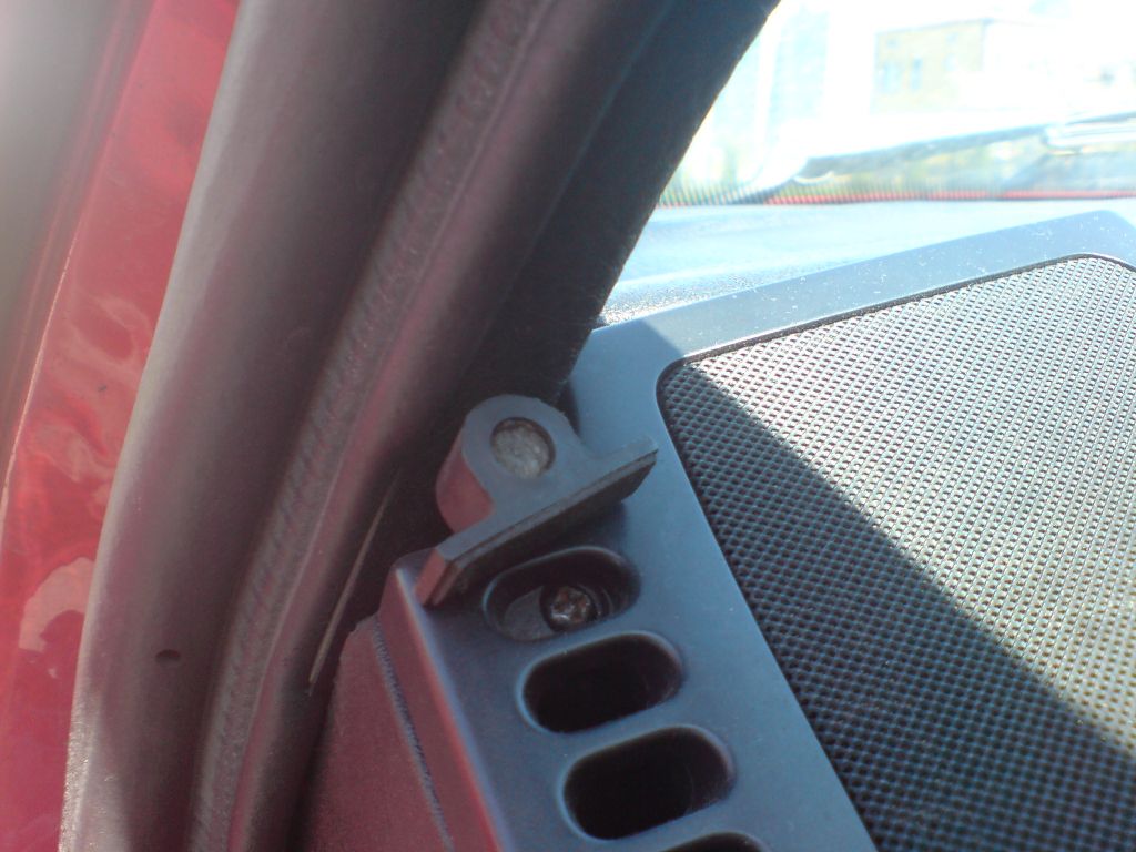

a masz czujniki ultradźwiękowe lub mikrofon?
Wysłany: 22-04-2009, 00:13
DARREK, z jednej strony coś mi wystaje między głośnikami a słupkiem z przodu. Ale odkąd pamiętam, to mogłem w niego walić a alarm się nie załączał. Jak się kopnęło w auto to zawył może z pół sekundy... JAk się mocniej przywaliło w koło to się załączał i wył

Skąd: Legnica
Wysłany: 22-04-2009, 00:16
za wstrząsy odpowiada czujnik wstrząsowy, jest umieszczony zazwyczaj gdzieś w obrębie silnika, masz go podłączonego, bo te przewody 4 z lewej od przełączników to ida do wstrząsowego..
a ten jack może iść do tego co wystaje Ci miedzy głośnikami, sprawdź czy to ten sam przewód...

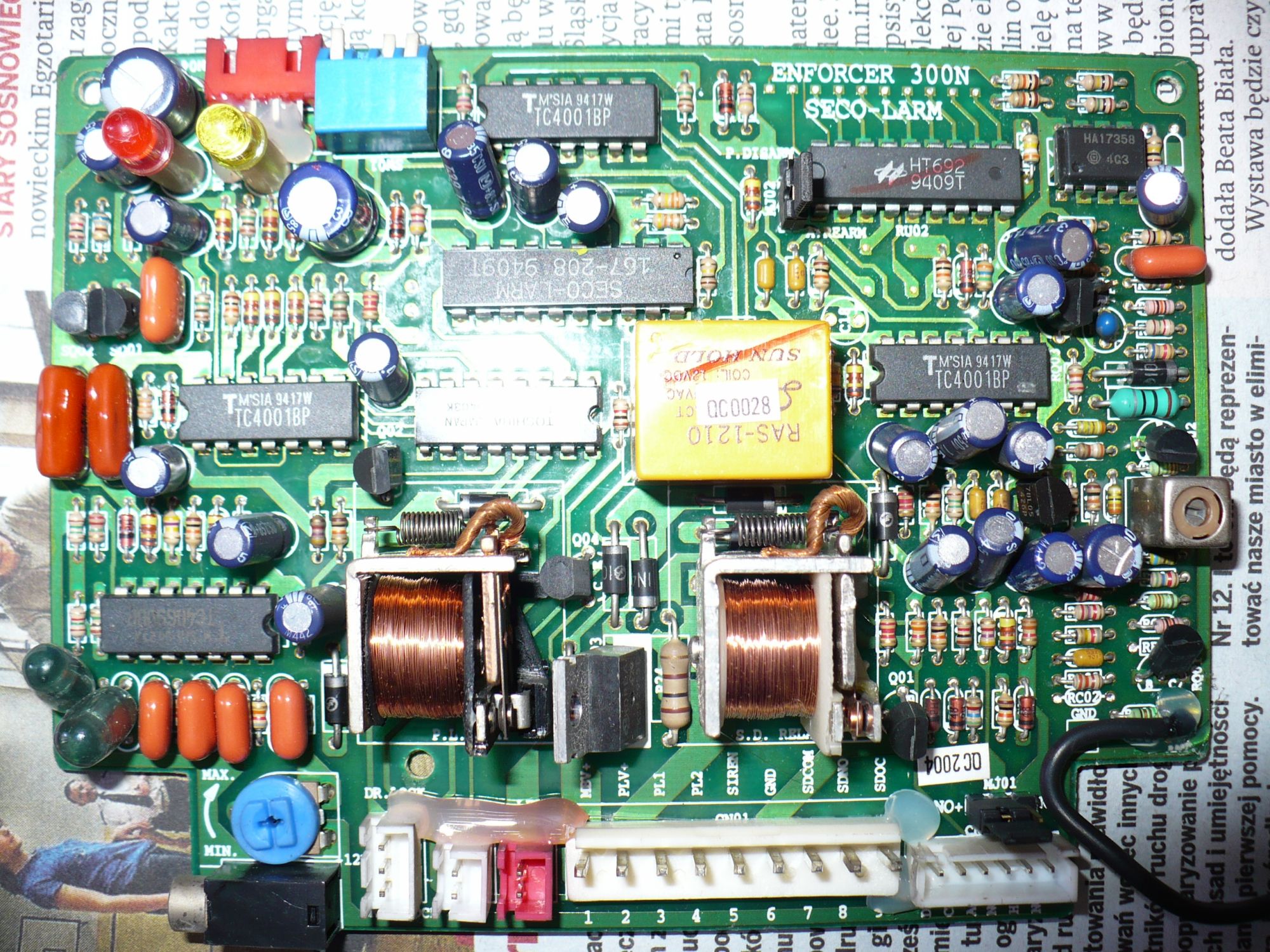

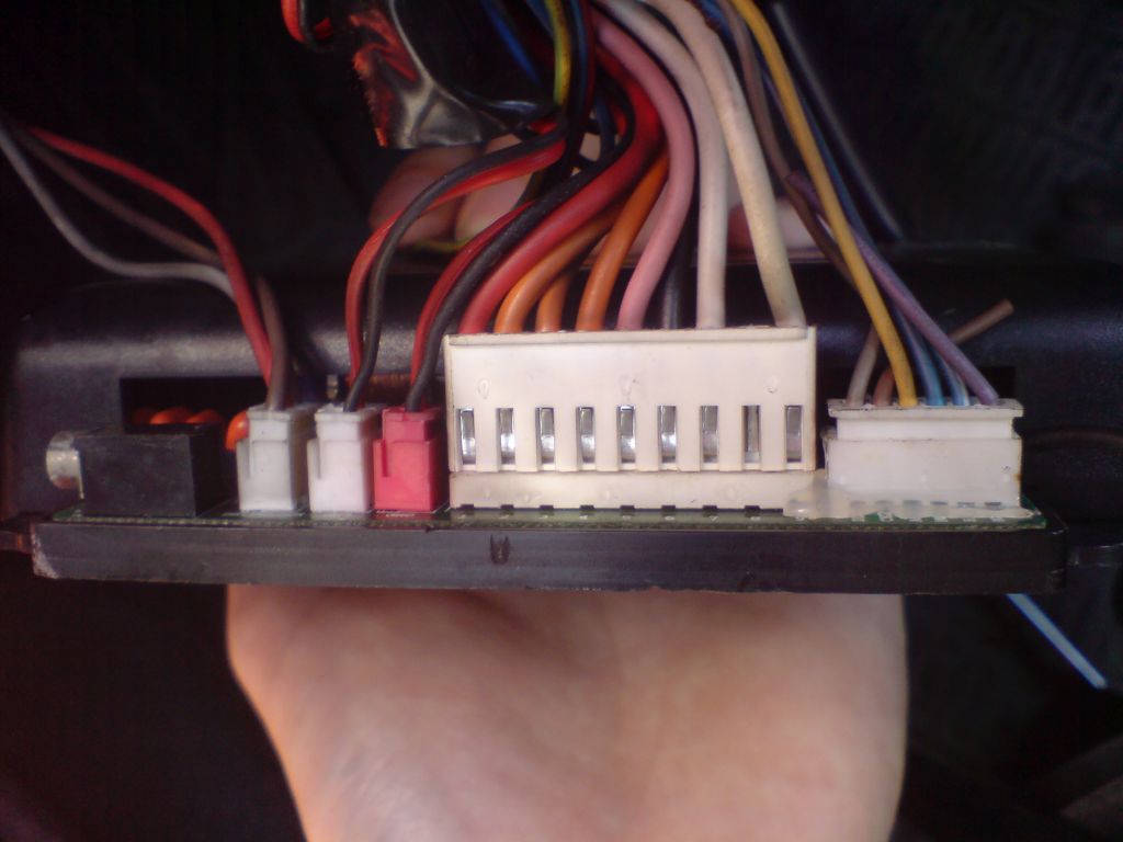

No więc tak :
Ten jack to na 99% jest tym czymś:)
tu zdjęcia puchy od tyłu
po lewej stronie zdjęcia do tego czarnego ze srebrnym wchodzi jack.
Zdjęcie środka
z tego co zauważyłem, to dźwięk zwarcia dochodził raczej z tylnej części puchy czyli jak te 2 (elektromagnesy?) czy co to jest ?
Cała płytka wydaje się OK :|
aha i jeszcze jedno - co to jest to niebieskie kółko po lewej na dole co obok pisze min - max ?
** Dodano: 22-04-2009, 14:01 **
mam takie dziwne wrażenie że przyczyną tego zamieszania są te elektromagnesy ... Przy każdym są jakieś płytki które się stykają z nimi lub nie może to to ?
** Dodano: 22-04-2009, 15:04 **
teraz mi się przypomniało że jak jeszcze bzyczał to o dziwo wtedy jak tupałem po progu lub skakałem na siedzeniu wydawał te dźwięki a jak puszką trzepałem to nic :|

Wysłany: 22-04-2009, 20:24
To są własnie przekaźniki o których Ci pisałem w pierwszym poscie.
Spróbuj na podpietym zasilaniu recznie nakierowac bimetale w przekazniku i zobacz czy wtedy bedzie ok - wydaje mi sie ze to główna i jedyna przyczyna.
