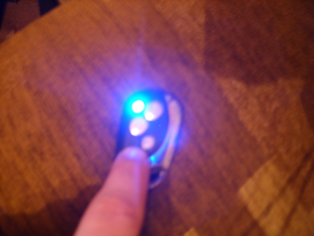

a piloty jak wykonane jakościowo?dobre?czy tani plastik? :)

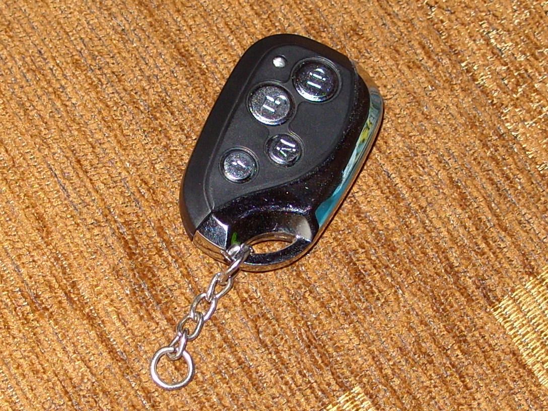

Wysłany: 29-01-2008, 17:27
Chodzi Ci o moje?
Plastik nawet nie najgorszy i metal
I to co tygryski lubią najbardziej - niebieska dioda

Wysłany: 29-01-2008, 18:01
No to ślicznie ,podoba mi sie pilocik własnie wizualnie :D

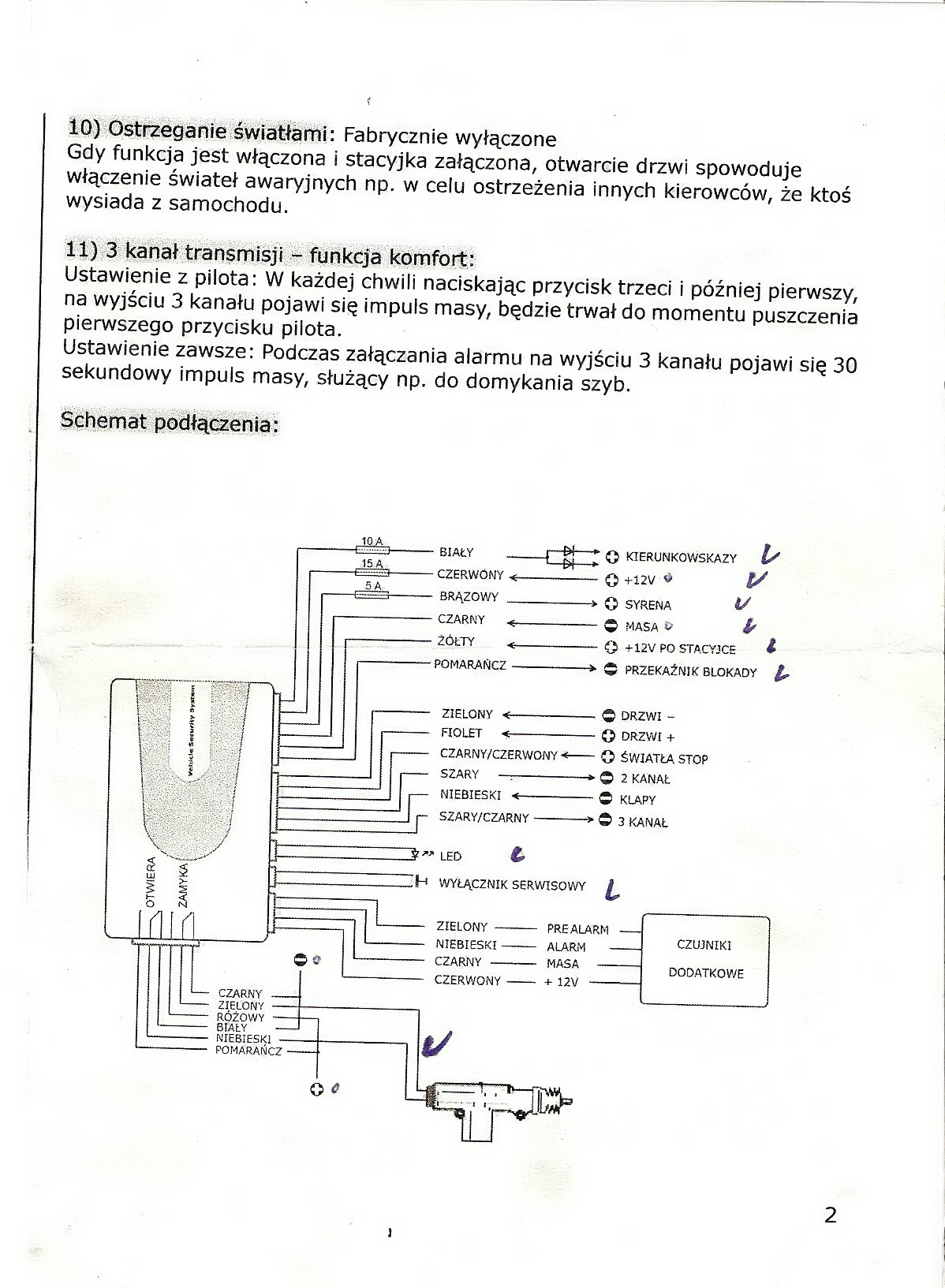

No i przyszło, wszystko wygląda tak jak na fotkach z allegro, i pilociki tez takie jakie chciałem tylko nazwa chyba sie zmieniła, bo dostałem magicalarm 820, zamiast magicar 820, ale wg instrukcji jest to sterownik zamka taki jak w opisie aukcji.
Instrukcją w jęż polskim to mogę sobie co najwyżej dziury w oknach poupychać :( opis jest mniej więcej taki:
czerwony----------WO
niebieski-----------WN
czarny-------------CG
fioletowy------------WI
tak jakbym coś z tego rozumiał :sciana:
na szczęście jet też angielska książeczka a tam jasno jest opisane który kolor gdzie idzie.

Wysłany: 29-01-2008, 22:14
dzięki za materiały - jutro sobie wydrukuję :)
instrukcje mam całkiem inną (niestety nie mam skanera) wygląda jak 1 strona wyrwana z jakiejś książki i skserowana (coś jak u Ciebie) u mnie z tego modułu wychodzą tylko dwie wtyczki, czarna i biała, i jest jeszcze zworka zmieniająca czasy impulsu, nie ma diody, wyłącznika serwisowego i niczego związanego z alarmem, w sumie 12 przewodów:
2 na wyjścia na kierunkowskaz
1 zasilanie
1 masa
1 drugi kanał (do 200mA) na domykanie szyb
1 trzeci kanał (do 200mA) dla bagażnika
i dodatkowe 6 przewodów po 3 dla otwarcia drzwi i 3 dla zamknięcia
z tych 6 według opcji która wygląda najprościej muszę podpiąć tylko 4, w linie między centralką, a siłownikiem master:
zielony do kabla "down"
niebieski do "up"
róż i pomarańcz do "main line" (tego w wykazie kabli nie widzę :? )
wygląda prosto jak będzie w rzeczywistości to okaże się w weekend

Wiesz może o co chodzi z tym przewodem "main line" ??
na schemacie wygląda to tak:
jest siłownik master (ma pięć kabli) które idą do centralki i z tych kabli mam wybrać 3: "up" "down" "main line". up i down to będzie zamknij i otwórz tylko ni mam pojęcia co to będzie to "main line", mam do tego podłączyć 2 przewody z nowego sterownika.
czy z naszych oryginalnych siłowników przednich też wychodzi pięć przewodów i z tylnych po dwa ??

main line to będzie współna żyła do krańcowych kontaktów w siłowniku master, zwierana konaktem do up gdy siłownik wysunięty a zaiwerana do down gdy schowany...
siłownik master ma 5 kabli bo jest master, czyli zwraca do centralki sygnał o swym położeniu góra (up) / dół (down), po to, bo gdy kluczykiem ręcznie zamek więc i podpięty siłownik przesuniesz, to siłownik musi przekazać jakoś zmianę swego położenia by w tym samym momencie centralka podniosła/opuściła pozostałe siłowniki; w masterze masz 2 kable na zasilanie siłownika, +/- lub -/+ na nich jest odawane na moment by spowodować ruch siłownika w daną stronę; pozostałe 3 kable to właśnie wspólny styk dwóch krańcówek/włączników wbudowanych w siłownik i 2 osobne styki, w zależności od położenia siłownika tylko jeden ze styków, więc jego kabel , jest zwierany do wspólnego - dzięki tem ucentralka wie czy siłownik jest schowany (zamek zamknięty) czy wysunięty (otwarte)...
main line więc to będzie ten wspólny;
zazwyczaj - zielony i niebieski - na nich jest podawane na czas ruchu zasilanie +/- lub -/+ zależnie od kierunku ruchu, czarny jest wspólny (main / common line) i zazwyczaj jest w centralce zapięty jako masa, a biały i brąz to są kable do stykow krańcowych siłownika, więc albo biały jest zwarty do czarnego albo brązowy w zależności od położenia... centralka sprawdza którym wraca masa i to wsio...
chyba już wszystko jasne?
