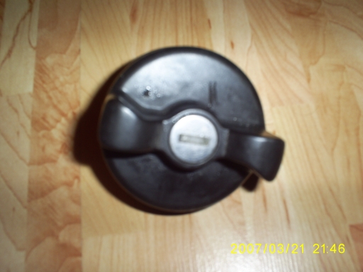

konikks, według Cie odpowietrznić to powinna być chyba dziura o śrenicy 5cm ? pooglądaj dokładnie sobie ten korek.
Wysłany: 15-08-2007, 19:08
Hipo, oglądałem a nawet rozbierałem - dziurki do odpowietrzania nie ma
Wysłany: 15-08-2007, 19:14
Nie musi to być jakiś otwór, moze być drobna szczelinka czy coś i powietrze zawsze sobie bokiem przejdzie. Nie pamietam jak jest to w Tipo bo korek rozkręcałem jakieś 4-5 lat temu. Natomniast wiem ze napewno w dieslu odpowietrzenie odbywa się poprzez wlew.

szczerze mówiąc ten element nie jest przeznaczony do rozbiórki... siła x gwałt i się otwiera. dolną cześć, tą białą trzeba równocześnie podważyć z 3 stron (na czarnym plastiku są 3 zadziory). pierwszy raz męczyłem się chyba z pół godz.

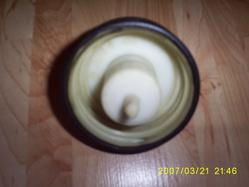

Wysłany: 16-08-2007, 20:41
konikks napisał/a:
MiKuS napisał/a:
Jak? bo juz kieds byly pytania odnosnie zmiany wkładki w korku, i nikt nie wiedział jak sie korek rozbiera... [sorki za OT]
Przewidziany jest bo inaczej to byly zamkniety na stałe a jak sam widzisz to da sie go rozebrać, chociażby po to żeby wkładke wymienić od kluczyka.
MiKuS dokładnie jak kolega napisał, od środka jak się przyjrzysz tam gdzie masz gwint to zobaczysz ze jest taki plastykowy pierscień zabezpieczający, trzeba go ostrożnie wyjąć żeby nie połamać i cały korek sie rozlatuje na częsci pierwsze.

jeśli chodzi o cisnienie w zbiorniku mialem ten sam problem, jedna osoba mi powiedila zebym przewiercil malym wiertlem korek od wlewu, zrobilem tak i jest ok, nic nie smierdzi benzyna obok auta. a korek ma 2 plaszczyzny, wewnatrz tak biala i ta czarna. i nie wiedac dziury:D (one sa tak jakby niezaleznie krecace sie;d)
