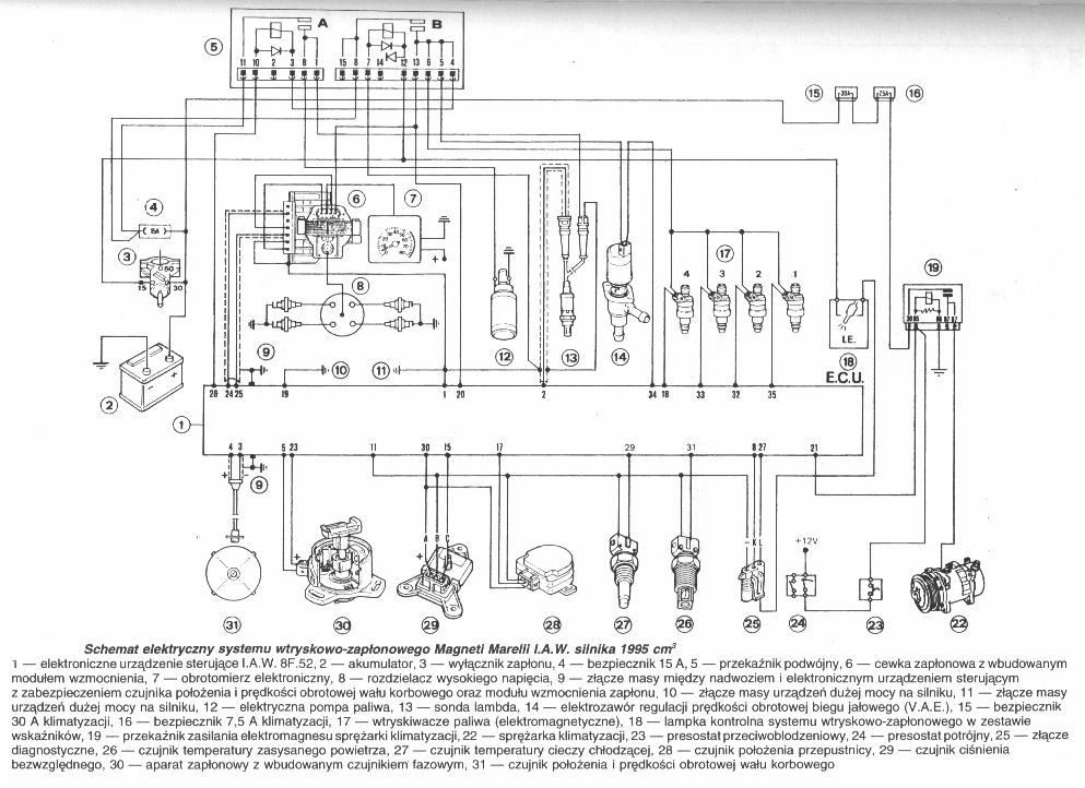

Czujnik jest przy kole zamachowym
Proszę oto schemat http://www.tempra.org/ttt/schematy/4.JPG
Mogę podesłać pocztą rozpiskę napięć na czujnikach itp

przy kole zamachowym? koło zamachowe jest przykryte skrzynią biegów?gdzie on tam siedzi. oka. oka sprawdzę. a czujnik przy kole pasowym od strony rozrządu?

Sprawdzałem w literaturze i na 100% musi być przy kole zamachowym.

kolega bzdury pisze, czujnik czyta położenie koła pasowego na wale cyt:czujnik ten jest zamontowany przy kole pasowym napędu alternatora i pompy wspomagania na wale korbowym

Zgadzam sie, jest przy kole pasowym, a ja bym prosil o ta rozpiske parametrów czujników :) remi_3@tlen.pl

Jest tak jak napisali koledzu Srutra i Remi, mam ten model Tipo i kiedyś uszkodziłem przewód od tego czujnika podczas montażu pompy wody, zero zapłonu. Naprawiłem kabelek i jest OK.
