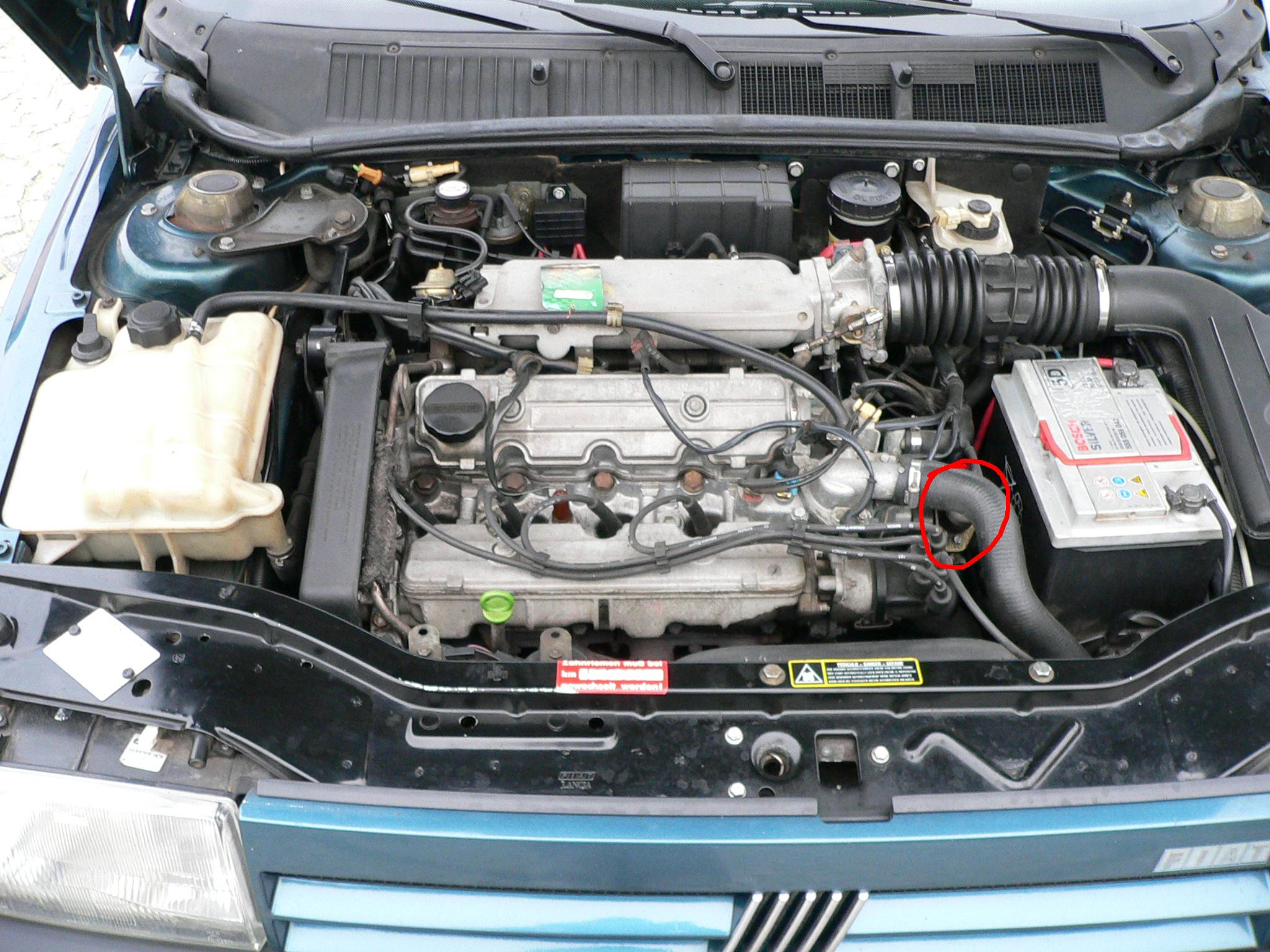

mam fiata tipo 1.6 wtrysk jednopunkt dwa walki rorzadu na zimnym silniku faluje i ma gumowy gaz na cieplym silniku jest ok najgozej zrana bo trzeba postac 10 min

obstawiam silniczek krokowy/elektrozawór trza wyjąć rozebrać wyczyścić poskładać psiknąć wd40:)
2 godziny roboty
u mnie właśnie tak było na zimnym falował nie trzymał obrotów gasł itp
nie wiem jak tam to wygląda w 1.6 ale u mnie jest to ten element zaznaczony na czerwono znajdujący się pod wężem

W tym silniku krokowiec jest z tyłu za wtryskiem. Jak ściągniesz obudowę filtra powietrza to to nachyl się nad silnikiem i popatrz za wtryskiwacz, krokowiec to takie małe czarne "coś" co kabelki do niego idą.
