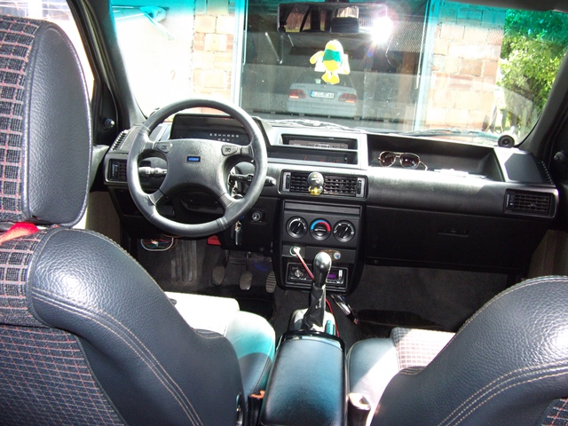

Koledzy mam pytanie
Kupiłem sobie do Tipo 5d fotele z AR 155. Przednie pasują idealnie a przekładka to kwestia 10 minut. Problem mam z tylną kanapą. W tipo mam składaną kanapę. Niestety Alfa nie miała tej opcji a tylne oparcie jest na stałe mocowane do nadwozia.
Pomyślałem sobie czy jest możliwe przełożenie tej blachy(podstawy oparcia) z Tipo i zarzucenie jej do stelaża kanapy AR 155. pewnie wiąże się to z rozbi órką tapicerki ale inny pomysł nie podchodzi mi do głowy. Ewentualnie wspawanie mocowań. problem tylko z zaczepami zakotwiczenia.
Jeśli ktoś ma pomysły to proszę o sugestie.
** Dodano: 04-03-2011, 20:27 **
Zrobiłem jak napisałem. Fotele zamontowane ale narobiłem się z dziewzyna przy tym to mała głowa. Trzeba brać pod uwagę ze w wersji Q4 alfa nie miała składanych siedzeń(przynajmniej nie te które kupiłem) Ale za to wyglądają rewelacyjnie. No i to trzymanie boczne :)
