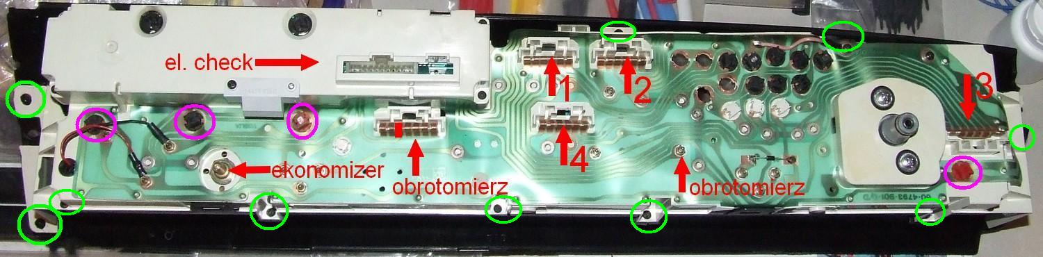

Wymieniłem żarówki podświetlenia tablicy na diody i mam taki problem ponieważ nie zmieniło mi się całe podświetlenie tylko ekonomizer, zegarek, wskaźnik temperatury i podświetlenie przejechanych kilometrów, mam pytanie czy w środku deski rozdzielczej są jakieś żarówki i je trzeba wymienić by zmieniło się podświetlenie prędkościomierza i obrotomierza?

Borzo, tam gdzie wciskasz żarówki oświetlające te 2 duże zegary musisz odkręcić ten cały interes, do którego one wchodzą (na 4 wkręty) i pod tym znajdziesz zielony plastikowy pasek. Wyciągasz go i masz podświetlanie w kolorze takim jaki mają diody. Czy oby na pewno zmieniło Ci się nad ekonomizerem i zegarkiem? Tam też jest taka płytka pod przykręcanym zaraz nad zegarami plastikiem.

Pozwoliłem sobie pożyczyć zdjęcie od kolegi JAM_BELFEGOR
Żarówki, które wymieniłem są zaznaczone różowym kółkiem.
Śrubki, które muszę odkręcić są zaznaczone na zielono, czy to te tak w ogóle? :?: :)
Oryginalne oświetlenie było koloru słabego zielonego, chcę po prostu zmienić żarówki na zielone diody.
Chciałbym również wyczyścić trochę zegarek i ekonomizer bo są bardzo brudne i jest dużo kurzu wewnątrz :roll:

Borzo, Nie te śrubki. Widzę, że jeszcze nie porozkręcałeś deski na odpowiednio dużą ilość części.
Żeby w ogóle się dostać do żarówek to musisz odkręcić to na zielono co zaznaczone.
Od przodu musisz pociągnąć do siebie za pokrętło ustawiania zegarka i reset kilometrów, żeby zdjąć te pokrętła, bo inaczej nie zdejmiesz obudowy zegarów z szybką osłaniającą. Więc jak już zdejmiesz obudowę to nad samymi licznikami masz szare/białe osłony żarówek (właśnie te na 4 wkręty) i tam już jest to co opisałem powyżej :)
