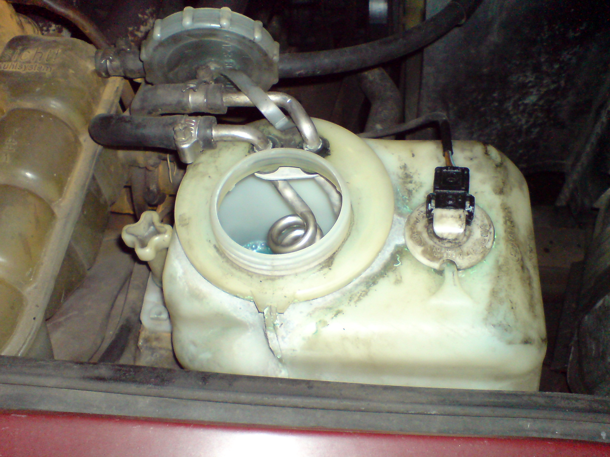

Wysłany: 31-01-2010, 00:22
odświeżę temat bo dzisiaj podłapałem takie coś - mercedes W124 - grzałka w zbiorniczku w przez którą przepływa płyn chłodniczy
Kaputzin
Dołączył: 12 Sty 2009
Posty: 157
Skąd: Kobylanka/UK
Wysłany: 31-01-2010, 08:24
Luczu to oryginał :?: Bo wygląda tak trochę na samoróbkę :D Ale pomysł fajny ;D
Wysłany: 31-01-2010, 10:11
Kaputzin, nie mam pojęcia czy oryginał ale wydaje mi się że tak
