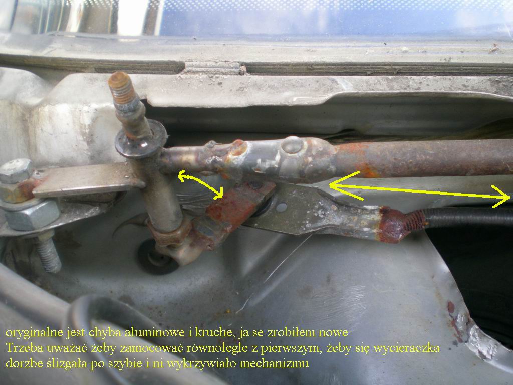

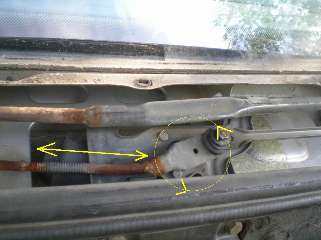

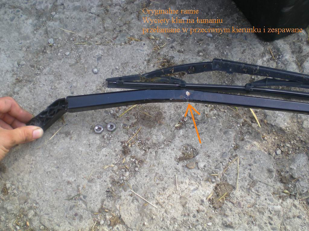

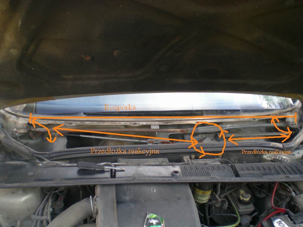

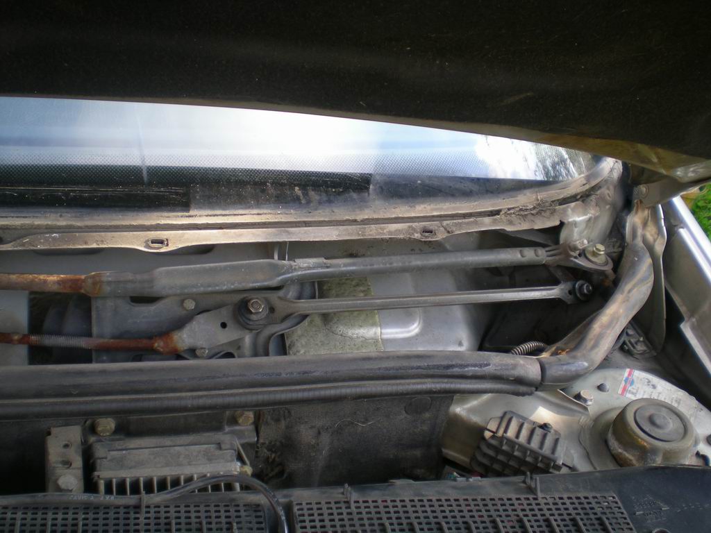

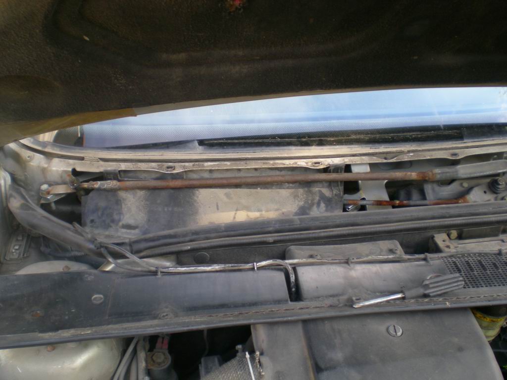

Wysłany: 28-06-2008, 17:19
OKI - zaczynamy :D

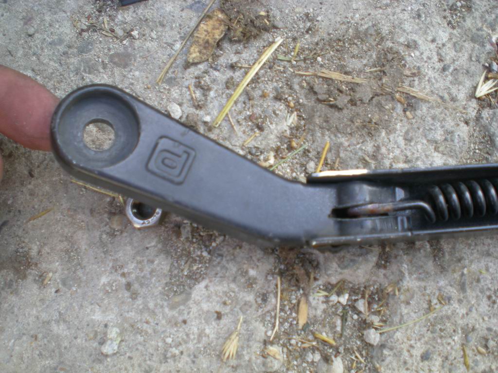

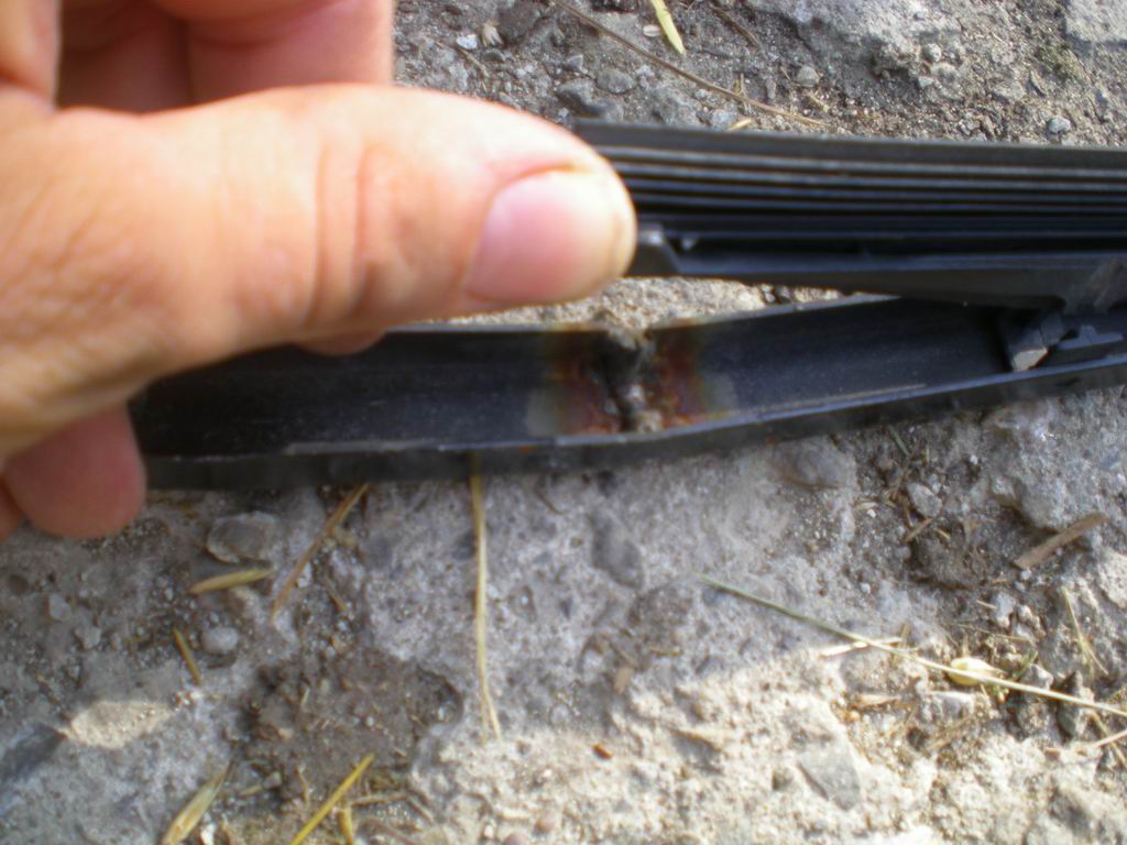

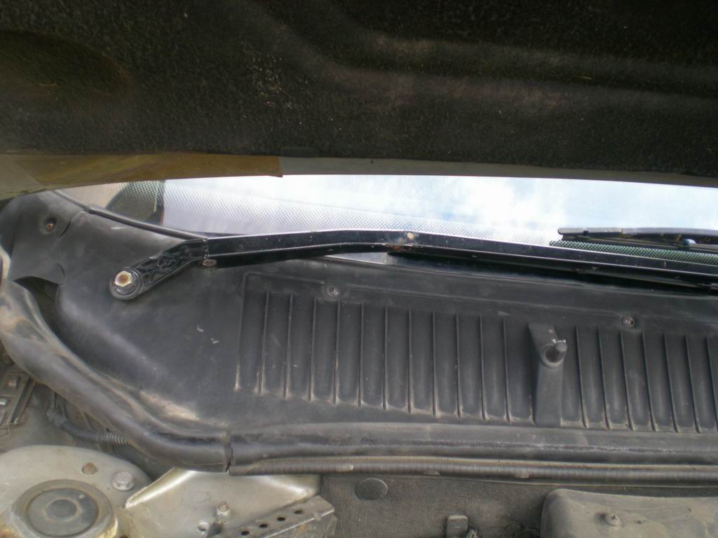

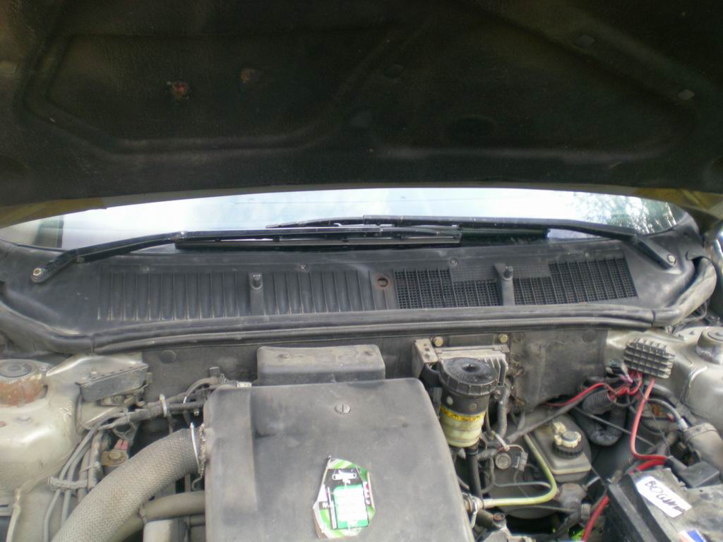

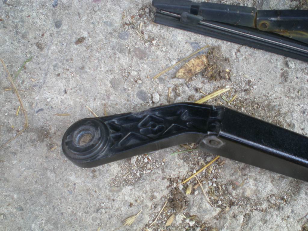

Mechanizm może nie jest najpiekniejszy ale jeżdże już kawal czasu i sie nie zepsuł. Przy demontażu starego radze się przygotować na znieszczenie poszczególnych mocowań . Czas dał sie we znaki i wszystko jest kruche. Bardzo pomocny jest TIG żeby naprawić poszczególne elementy (precyzyjne spwanie)
Co do roboty to najpierw wymyślałem jak to bedzie chodzić, a później zacząłem w południe w sobote a skończyłem o jedenaste wieczorem z nerwicą. Ale zrobiłem. Kiepski ma docisk ta przerobiona wycieraczka, i musze jeszcze nad tym popracować. Zaczne od wymiany gumek bo są już stare. A spręzyny w wycieraczce nie próbujcie spawać bo sie zrobi strasznie krucha izaraz pęknie.

Wysłany: 28-06-2008, 21:00
nemezis336, noi o to chodziło :-)
