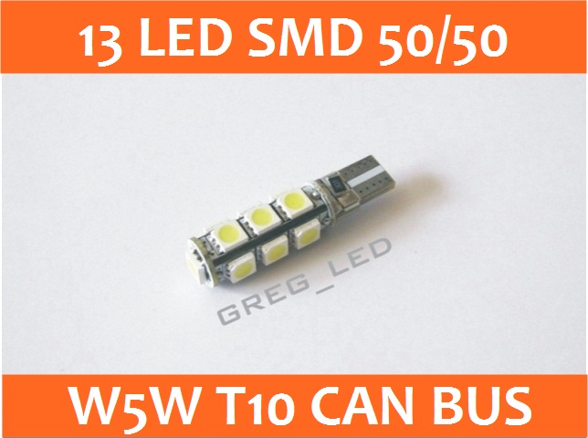

shwax, z przodu mam normalne żarówki (chyba) a z tyłu w podświetleniu ledy i sopy ledy ale je wywale bo wkurza mnie błąd na check panelu :D
Mozesz rownolegle do zarowki led podpiac rezystor i bledu nie bedzie(nie wiem jakiej wartosci) lub zakupic zarowki CAN.Tyle ze oporniki to bedzie groszowa sprawa.
Wysłany: 28-01-2014, 16:25
KrzychuB, Trzeba kupić żarówki które mają wbudowaną magistralę Can Bus. Kosztują parę groszy więcej ale błędu nie wywala. Bawić w rezystory to strata czasu.

Lasgo07, to w tipo jest magistrala CAN?

konikks,CAN-a nie ma ale check panel w tipo nie wykrywa zarowek ledowych bo pobieraja za malo pradu.Wtedy wywala blad ze zarowka uszkodzona.
Wysłany: 28-01-2014, 22:42
shagger78, czyli jak takie zamówie to problem zniknie (pomijając fakt że fabryczne dają to samo)

Ja mam postojówki led, na każdej jest sporo tych płytek ledowych i naprawdę ładnie to wygląda.
Czyste białe światło, już same postojówki świecą dobrze - a przy normalnych wypełniają klosz ładnym białym poblaskiem.
Kosztowały chyba 6zł/szt i moim zdaniem warto.
Jedyny minus - jak je wkładałem w otwór to bardzo ciężko wchodziły i myślę, że z wyjęciem będzie jeszcze gorzej..
Wysłany: 29-01-2014, 11:30
Kup sobie taką która daje więcej światła. Ja mam założone takie:
Aktualnie one są po 9 zł za sztukę, ale kiedyś zapłaciłem za nie 12 zł za sztukę i świecą już 3 lata.

KrzychuB napisał/a:
Oczywiscie po zalozeniu zarowek z can bus check nie bedzie wywalal bledow.
