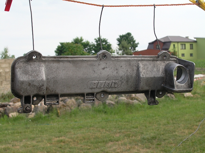

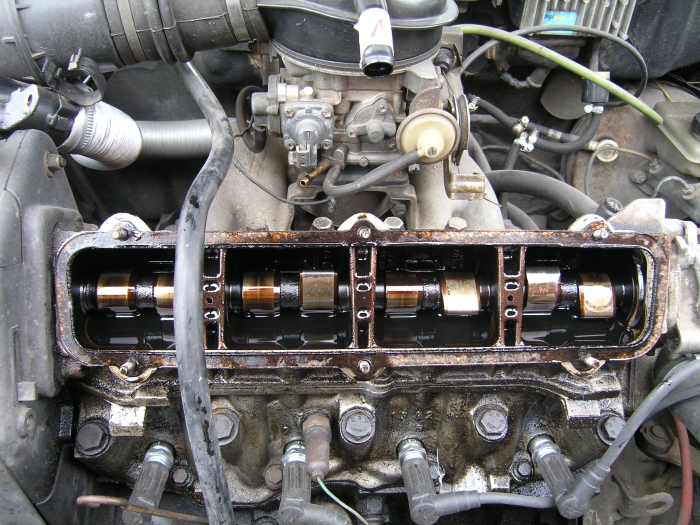

a tak w miedzyczasie zabrałem się za coś poważniejszego niż lampy... od jakiegoś czasu coś mi ciekło na silnik... po poczytaniu trochę forum wyszło na uszczelkę nad klawiaturą... no i się zaczęło...
a było to tak...

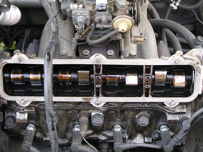

taki obraz nędzy i rozpaczy ujrzały moje oczy po zdjęciu pokrywy:

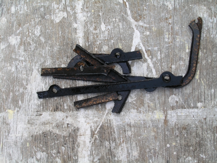

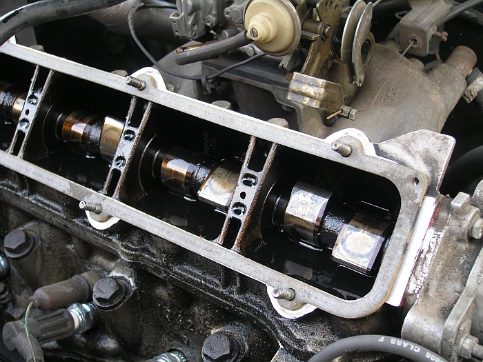

i dowiedziałem się dlaczego mi ciekło... oto co pozostało z uszczelki... tak wisiała na swoim miejscu:
nowa uszczelka:

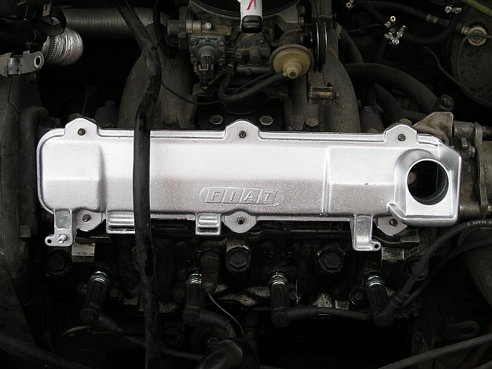

Pokrywa przed szlifem i malowaniem:

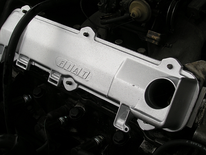

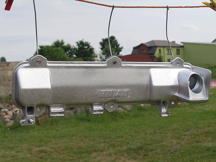

już po:
Założona na swoje miejsce:

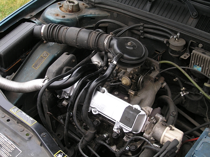

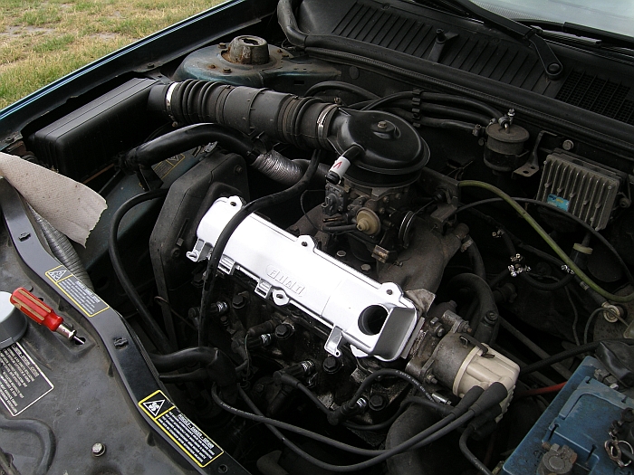

Wszystko na swoim miejscu gotowe do jazdy:

Wysłany: 13-06-2008, 20:12
Teraz musisz se cały silnik wyszlifować i pomalować haha
A tak poważnie to teraz umyj cały silniczek to będziesz widział czy Ci jeszcze gdzieś olejem nie rzyga ;)
Widzę, że gdzieś zgubiłeś obudowę kopułki ;)
Wysłany: 13-06-2008, 20:14
mnie pokrywa zaworów też się tak prawie błyszczy po wymianie uszczelki i umyciu środkiem do silników :P
polansky, no właśnie mam zamiar umyć ale nie wiem jak sie do tego zabrać... ale coś sie wymyśli...
a tam była jakaś obudowa? myślałem że to tak ma być :sciana:
maciek_wk ja czyściłem tym środkiem, szlifowałem trochę papierem ściernym i leciałem lakierem żaroodpornym... żeby nie zeszło za jakiś czas od temperatury...
