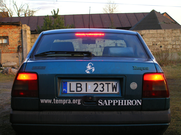

Dzisiaj moje autko doczekało się trzeciego stopu:
może część z was uzna to za śmieszne się chwalić takim czymś ale to kolejna rzecz którą zrobiłem w samochodzie własnoręcznie i działa... kiedyś się nauczę więcej ale na to przyjdzie czas... narazie jestem dumny z tego co już zrobiłem bo autko wygląda i jeździ lepiej niż za poprzednika :D
sivo
Dołączył: 12 Wrz 2007
Posty: 113
Wysłany: 19-02-2008, 17:25
a ten trzeci stop to jaki kupiłeś? bo w sumie to też sie czaje na takie coś ;)
Wysłany: 19-02-2008, 17:31
za 30 zł kupiłem w sklepie... czaiłem się za radą Prezesa na płaski stop tak żeby go wsadzić między podsufitkę a sufit... wewnątrz samochodu jak się wsiądzie to nie widać nic że tam cokolwiek jest... dopiero jak się naciśnie na hamulec to widać aż daje po oczach...

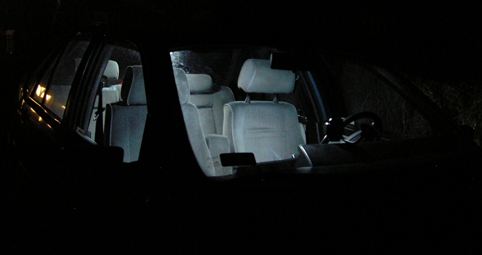

Wysłany: 21-02-2008, 18:24

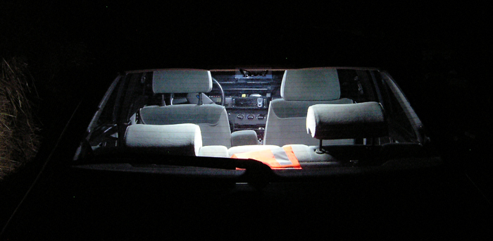

zabawy z oświetleniem ciąg dalszy :D
Od przodu:
od tyłu:
od środka:
co sądzicie?
Wysłany: 21-02-2008, 18:31
Sapphiron,
Całkiem ładnie. Zastosowałeś te żerówki rurkowe z ledami?
Wysłany: 21-02-2008, 18:34
a właśnie nie... widziałem u znajomka to w samochodzie i tak mizernie świeci że szok...
na przód poszedł jeden moduł FLUX prostokątny na 6 diód a z tyłu dwa takie moduły po jednym na stronę... tak jak w oryginalnej lampce było...

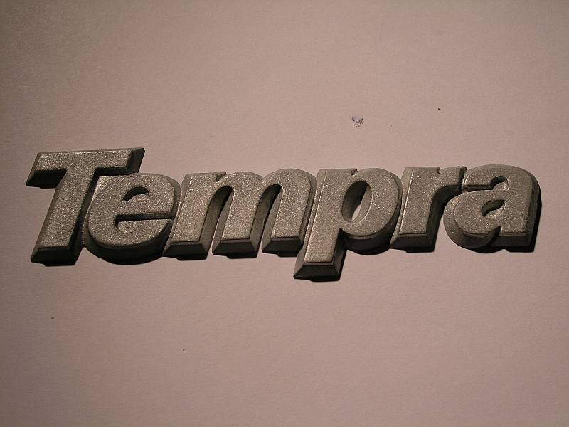

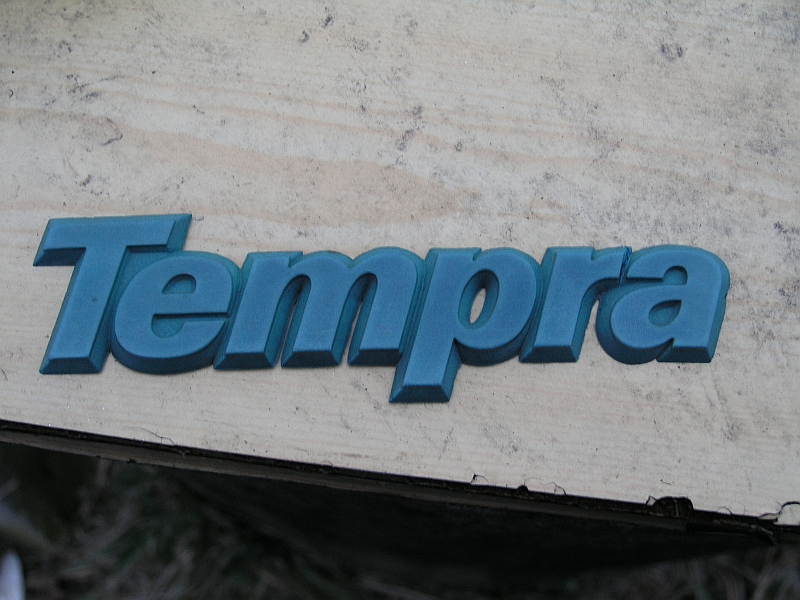

taki mały prezencik dla Niuńki dzisiaj zrobiłem:
przed:
po:
emblemat na samochodzie :lalala:
mała rzecz a cieszy :D

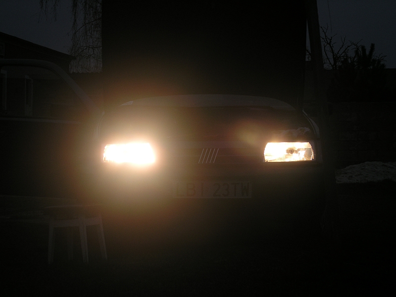

Wysłany: 02-04-2008, 19:37
od jakiegoś czasu miałem problemy ze światłami... ciut słabo świeciły, myślałem że to żarówka ale dałem nowe i to samo... więc wymieniłem kostki... i doznałem szoku... czemu? zobaczcie sami:
lewa z wyumienioną kostką
prawa ze starą kostką
i co sądzicie?
Wysłany: 02-04-2008, 19:50
Sapphiron, nie obrz sie ale to zdjecie nic nie mówi ;D
Owszem napewno lepiej na nowych kostkach wiem bo sam nie tak dawno wymieniałem ale napewno niema takiej róznicy jak na zdjeciu, mogłes stanąc na wprost prawego swiatła i efekt zdjecia byłby odwrotny :roll:
Wysłany: 02-04-2008, 19:53
to zauważ że stałem naprzeciw znaczka bo jest prostopadle na środku... co jak co ale o tym pamiętałem i zrobiłem jak najbardziej obiektywnie zdjęcie :|
Wysłany: 02-04-2008, 21:08
Sapphiron, cza było na przeciw ściany stanąć ,lepiej by było widać ,a tak to tak jak egon11, napisał można to tak odbierać
