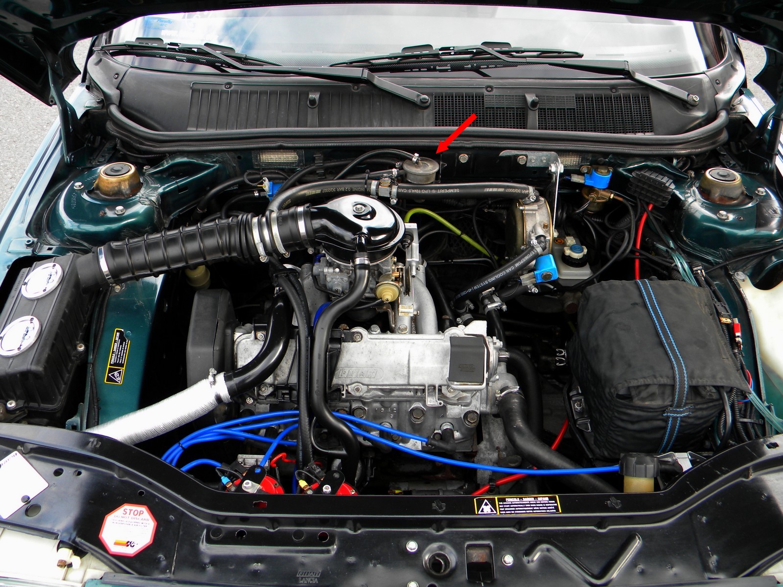

ZDJĘCIA SILNIKA:
http://www.fotosik.pl/pok...0aa56b7988.html
http://www.fotosik.pl/pok...d94a88a700.html
http://www.fotosik.pl/pok...b0866d37ee.html
http://www.fotosik.pl/pok...f2b899f467.html
http://www.fotosik.pl/pok...4d67439f5c.html

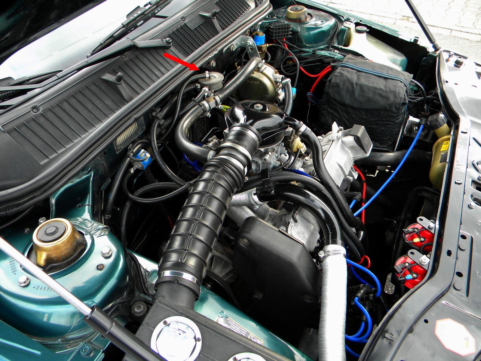

Nie widzę poważniejszych uchybień i wszystko wygląda jak powinno wyglądać, niemniej dopatrzyłem się jednego problemu, ktoś pozbawił cię kolego zbiorniczka wyrównawczego na paliwo i zastąpił go trójnikiem. Nie dobrze, zbiornik ma za zadanie kompensować nadwyżki paliwa. Przy takim układzie możne dojść do przelania gaźnika lub odwrotnie na bardzo wysokich obrotach braknie ci paliwa.
Rzuć okiem tak to wygląda.
P.S: wrzucaj zdjęcia na forumowy serwer lepiej się to ogląda bo niema tony reklam i będzie dla potomnych, a jak kiedyś będziesz chciał się jakoś odwdzięczyć to zostań pełno wartościowym członkiem TTT i wpłać symboliczną składkę właśnie na utrzymanie strony, choć oczywiście nie jest to obowiązkowe.
