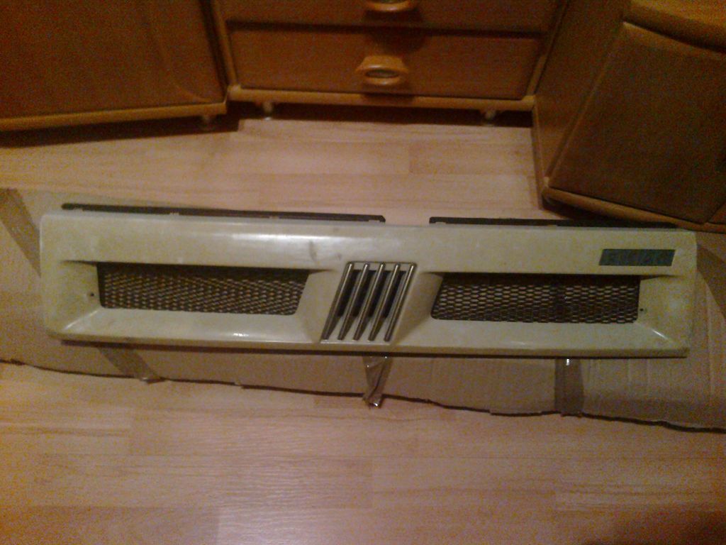

dzisiaj udało mi się dostać ory. grill z Sedici dzięki Dawidowi i Patrykowi ;)
Wysłany: 02-12-2012, 20:57
Maciek, asz mi ślinka cieknie jak go skończysz :food:

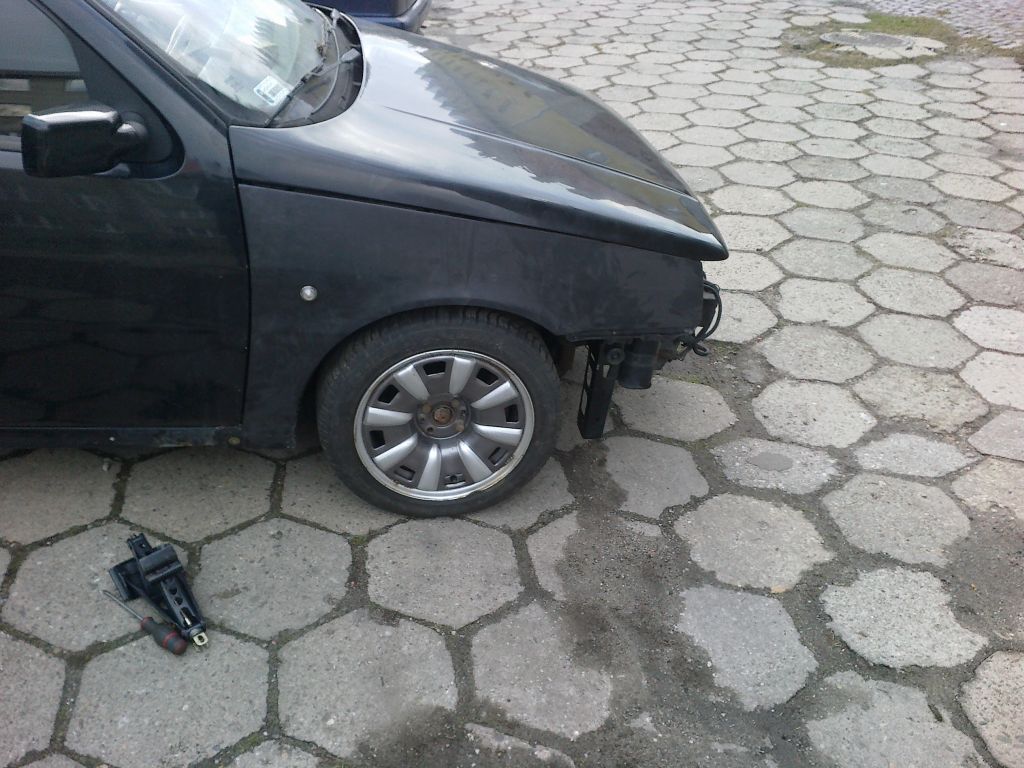

Co to za felga na pierwszym foto?
Wieprz
Pomógł: 23 razy
Dołączył: 18 Lut 2008
Posty: 444
Skąd: Kędzierzyn-Koźle
Wysłany: 21-12-2012, 15:14
marekctr napisał/a:
Felga stalowa 15" z Barchetty lub Coupe.
