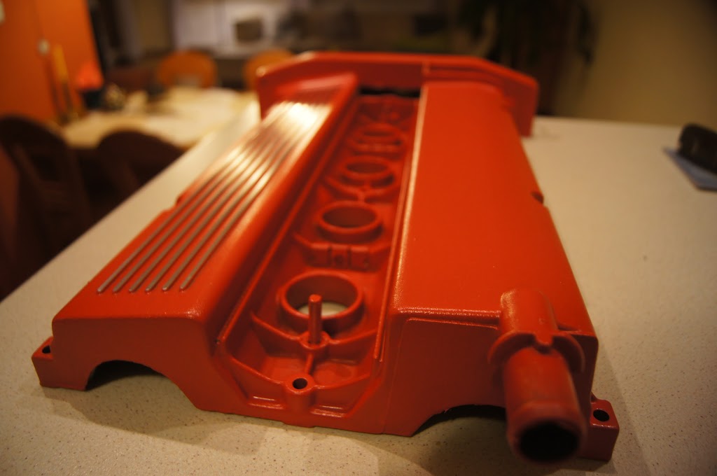

Silniczek siedzi, w między czasie odnowiłem sobie pokrywę zaworów strukturą.

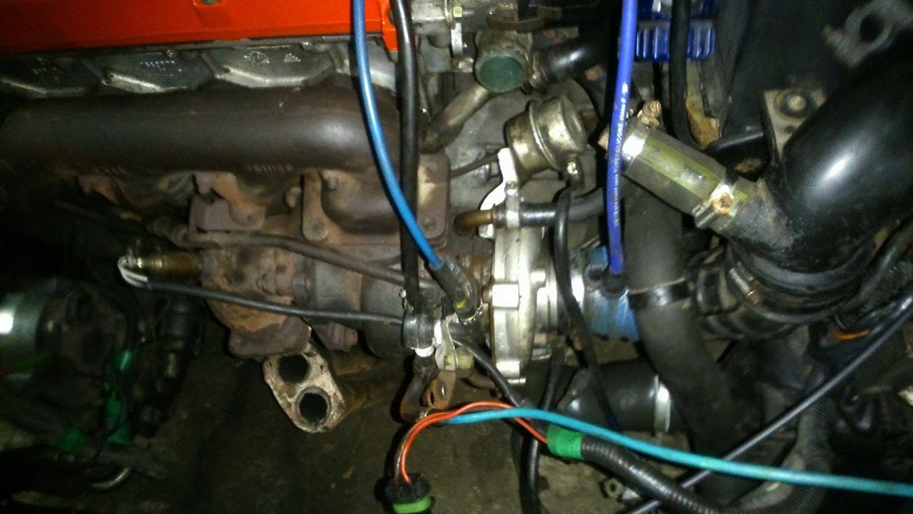

Silniczek siedzi. Wyszło pare zmian. Zostala na razie skrzynia z Tipo, zobaczymy jak będzie śmigał na krótkim przełożeniu. Docelowo przełożone zostaną bebechy z skrzyni Coupe + Viscodrive z hydrauliką.
** Dodano: 13-11-2015, 23:18 **

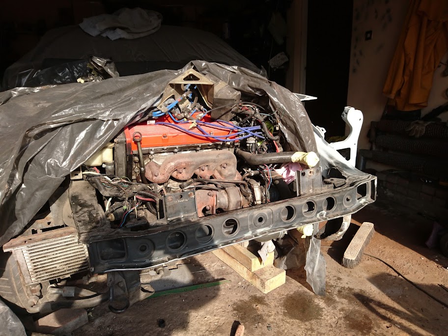

Po wielu próbach został odpalony :)
Zabawa z rozdzielaczem, przewodami, listwą, kolem pasowym i paroma duperelami. Marzenie spełnione. Pacjent żyje.

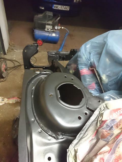

Kielich został wyprowadzony. Poleci tylko pasta do cynowania. Pasta, epoksyd i akryl zniwelują wszystkie "dziureczki" (Spawy szczelne)
Co do fartucha. Zostało dospawac końcowa łateczke i mocowanie przewodu hamulcowego. Fartuch będzie wyprowadzony cyną. Jedyna rzecz z której nie jestem zadowolony to pare wstaweczek na zakładkę po prawej stronie fartucha. Ale i tak na nie poleci baranek także git, aczkolwiek wyrzuty mam.

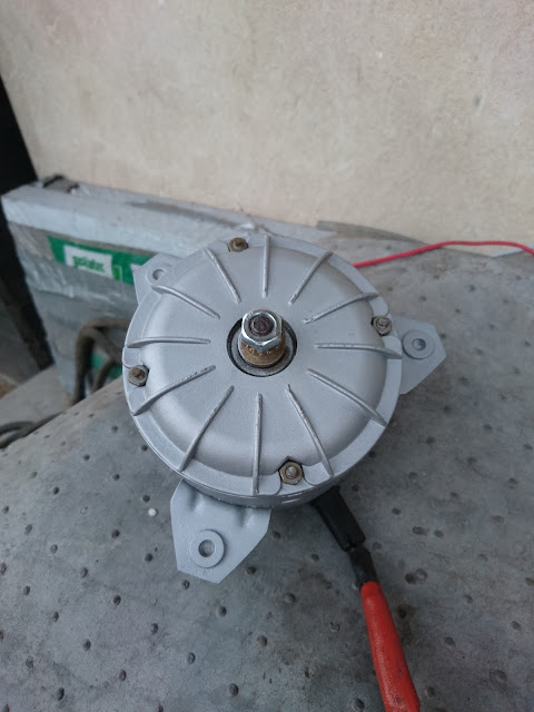

Wentylator zostaje seryjny. Najgorszym problemem jest sam wiatrak, który tak mocno się od ciepła, że nic na niego nie działa. Zostanie na razie ten, ale jak będe w Fiacie to popytam o graty. Staram się zostawiac oryginał + robić mody które dla innych moga wyglądać jak seria także najpierw będe szukać ori chłodnicy :D

Tak jak pisałem, niestety wiatrak nie do otratowania (szukam nowego). Zawiasu nie ruszam, bo siedzi w oryginale i nie jest wytłuczony. Będzie robiony kiedyś podczas lakierowania budy.
