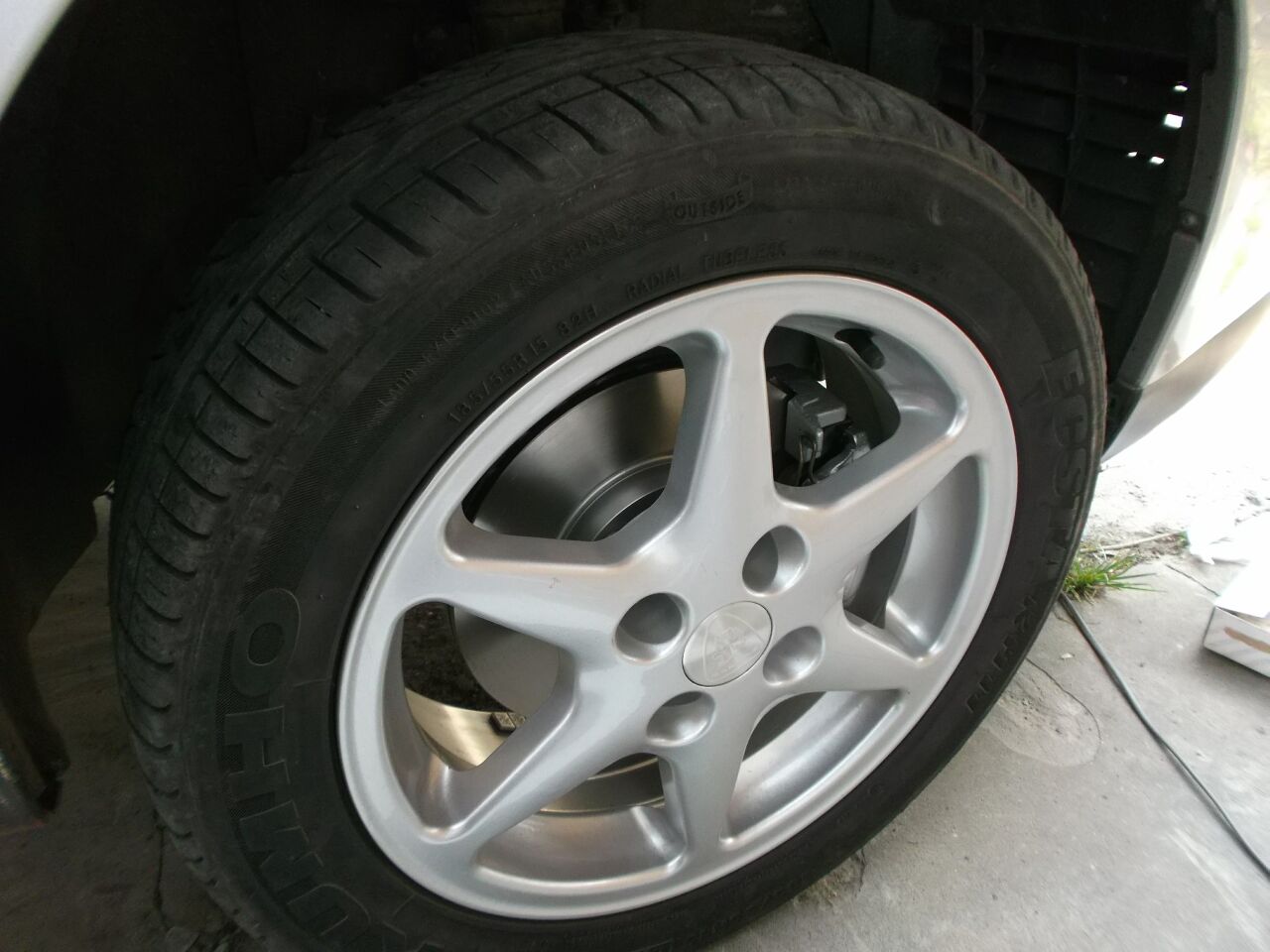

Zadbana ta twoja Marycha, pozazdrościć.
Wysłany: 15-04-2013, 05:44
Ale to, ze sa szersze, to na tyle nie widac, z przodu bedą się lepiej prezentować.

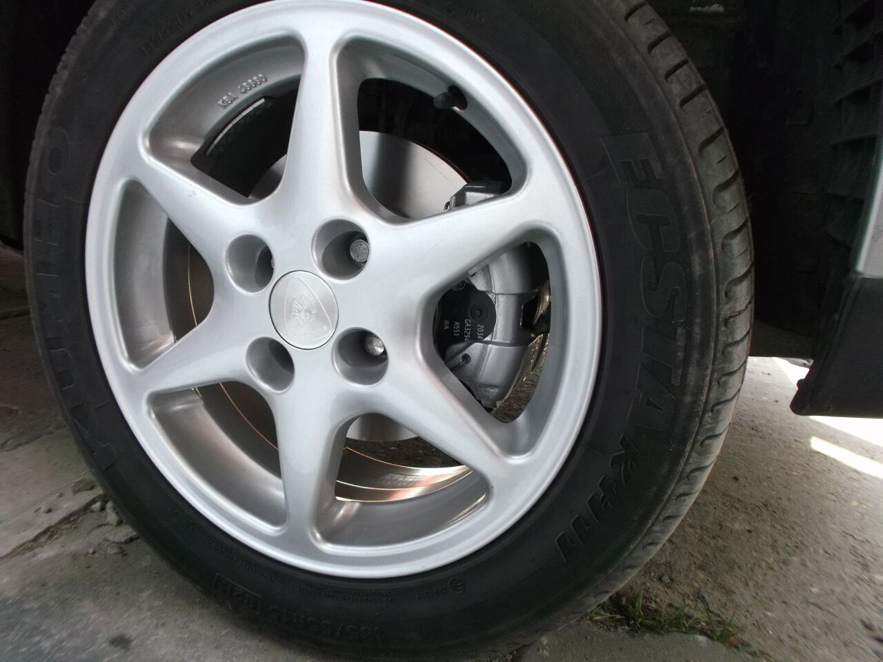

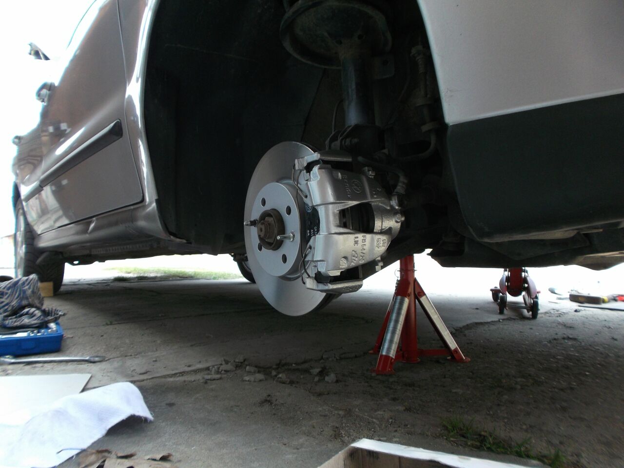

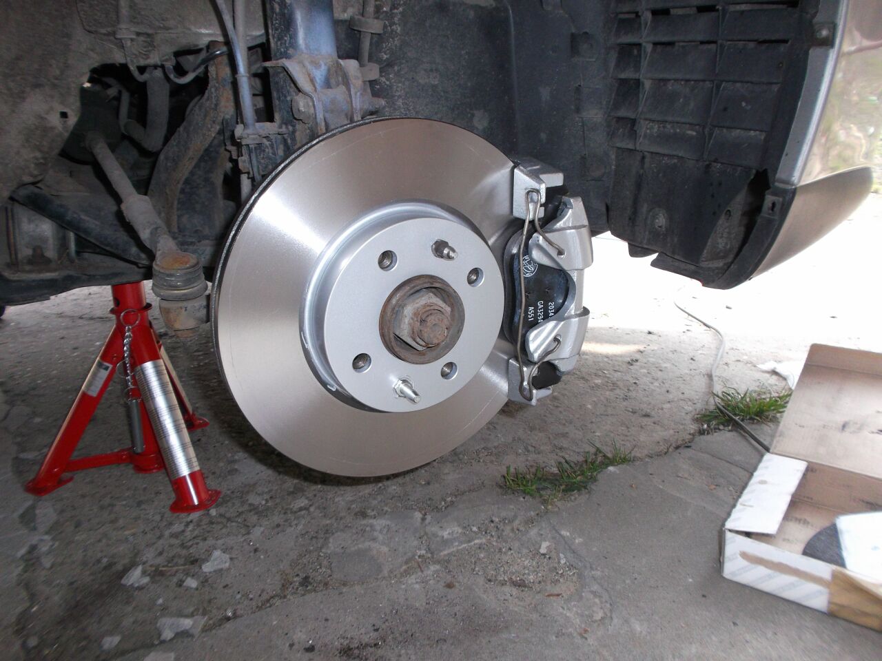

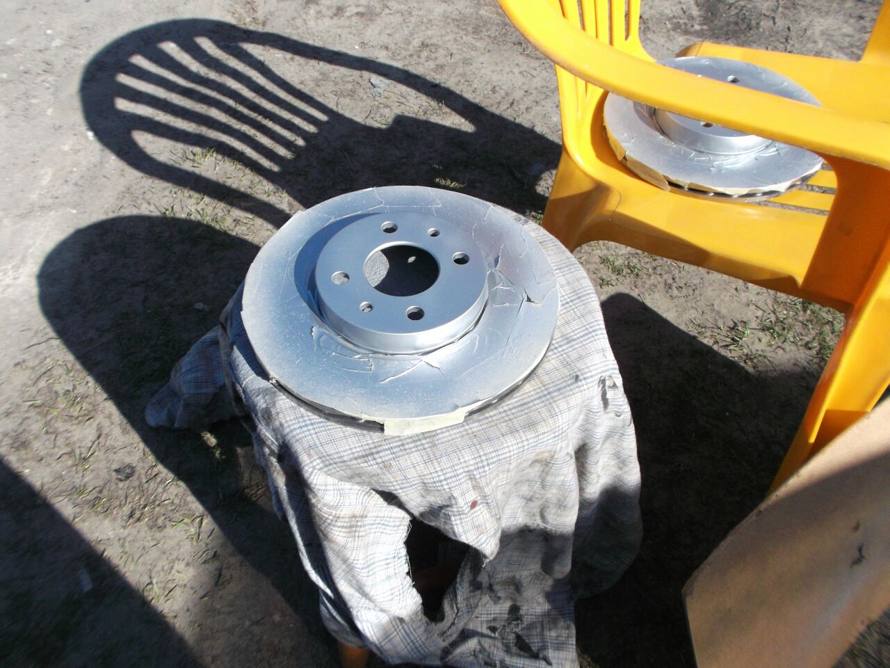

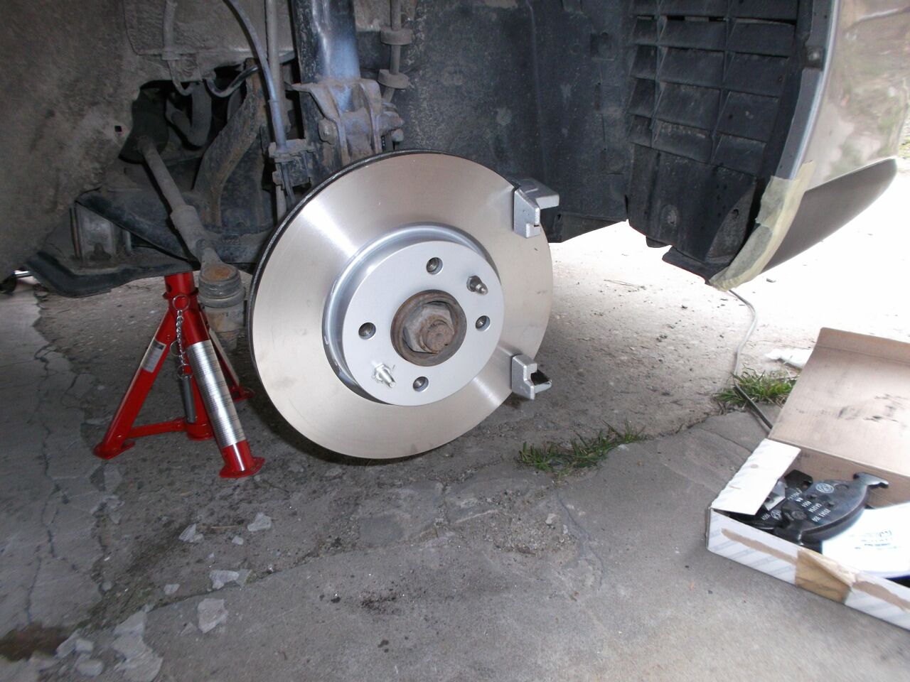

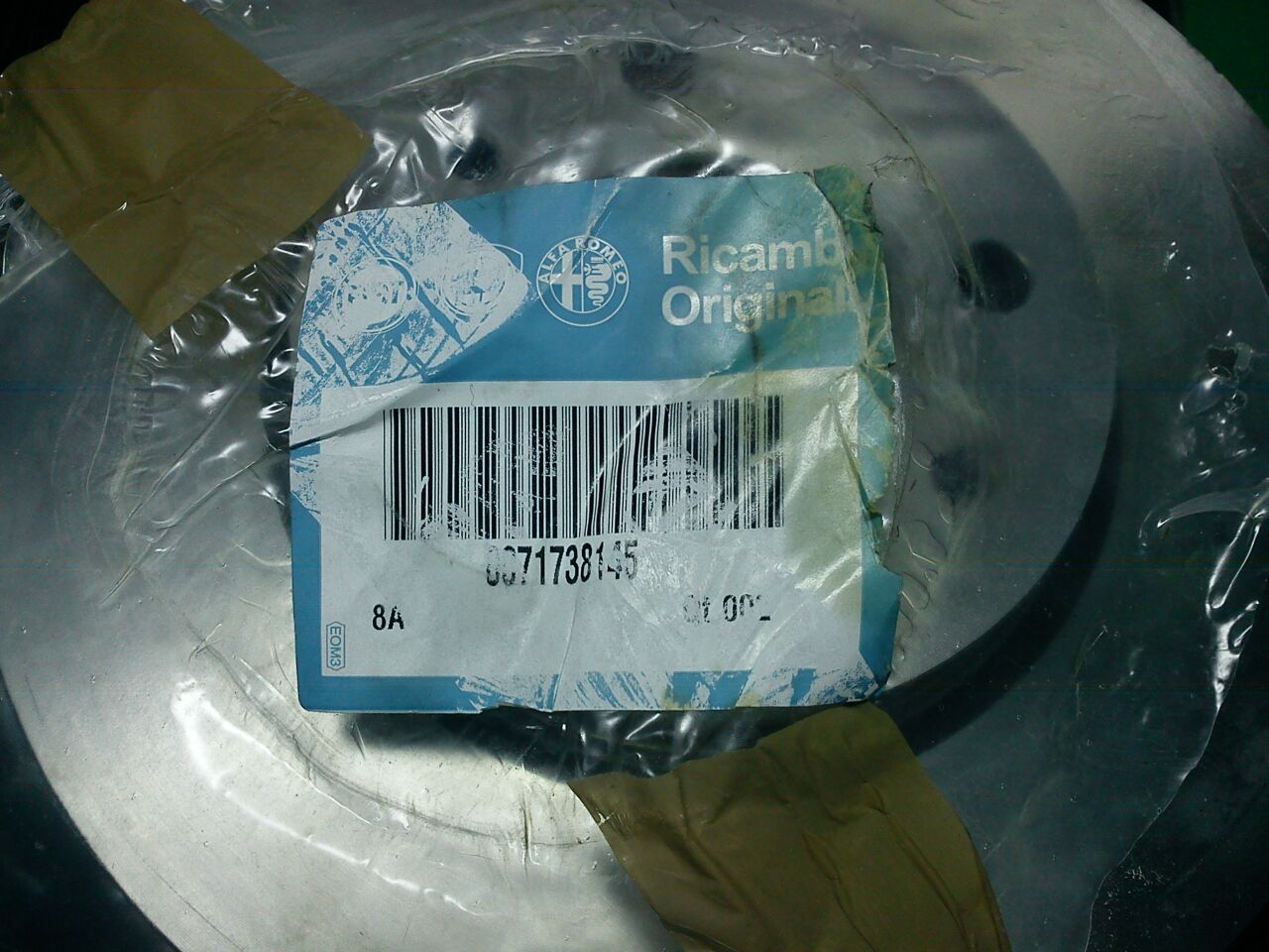

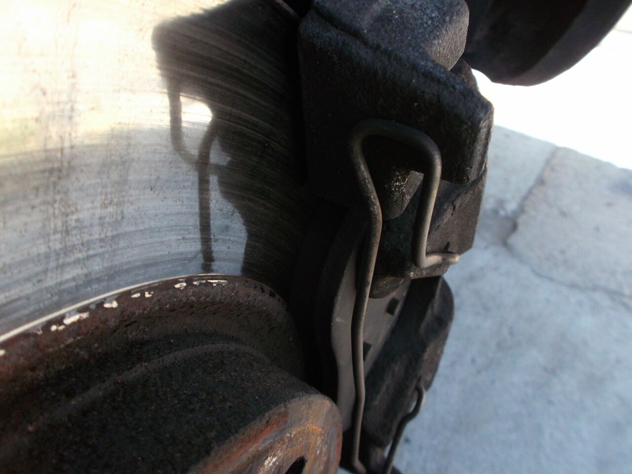

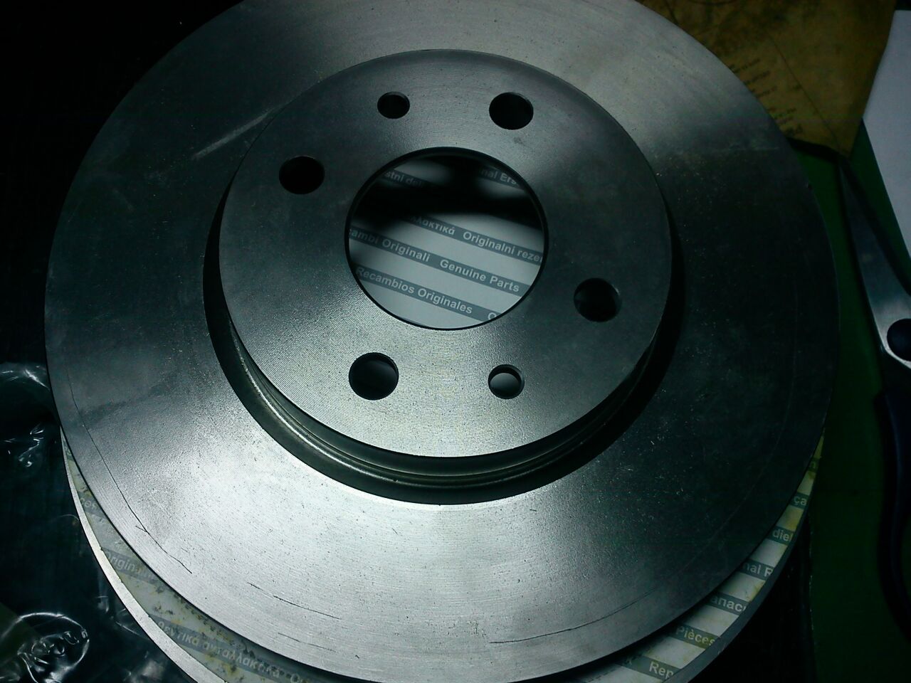

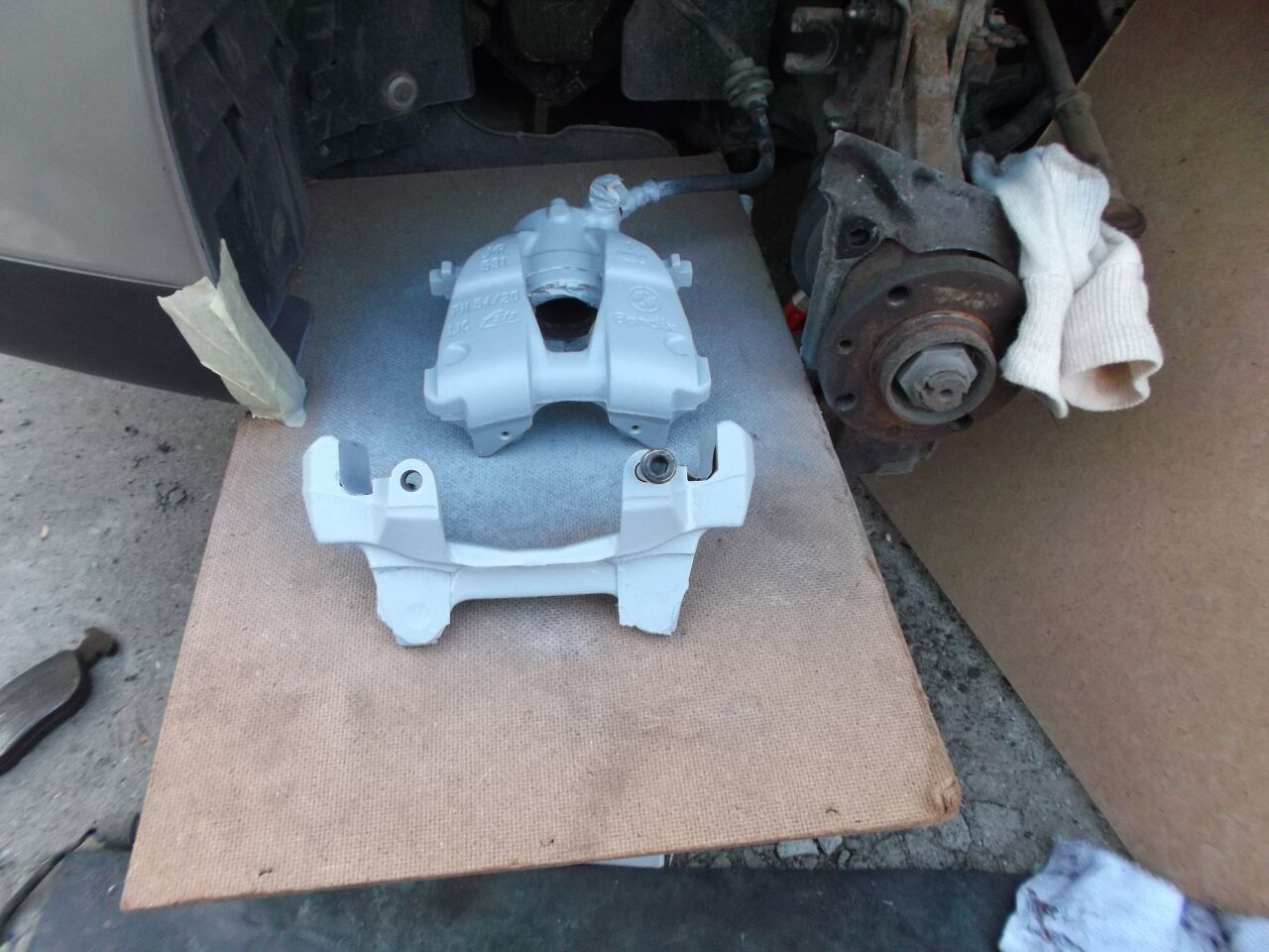

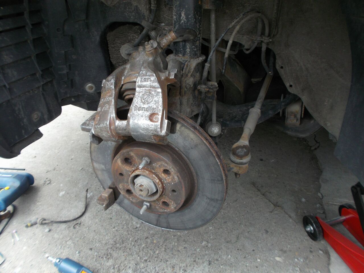

Jak już wcześniej wspomniałem,przyszły elementaaa z aledrogo więc wziąłem się za robotę.

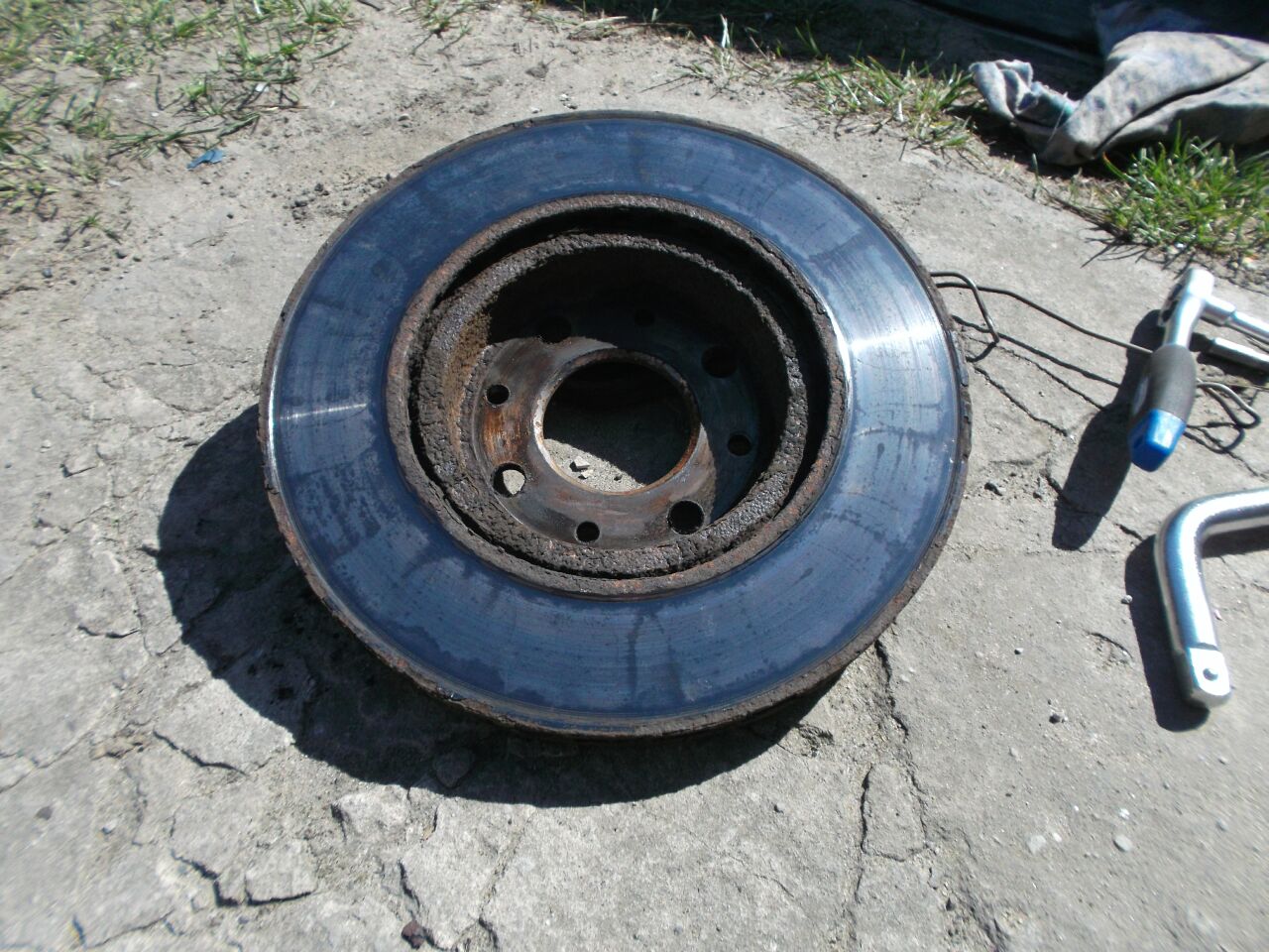

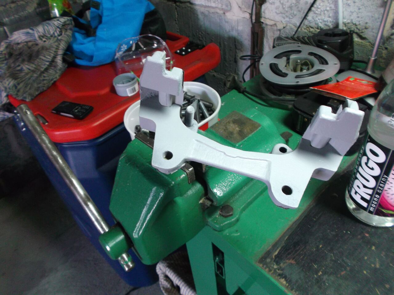

Na wstępie napiszę tylko że wyczyszczenie tego żelastwa jest nie możliwe,a żeby to dobrze zrobić pozostaje tylko piaskowanie.Ja niestety ale nie miałem tej możliwości i strasznie rzucałem paniami :sciana: oczywiście nie powiem Wam ile mi z tym zeszło :lol:
A więc zaczęło się:

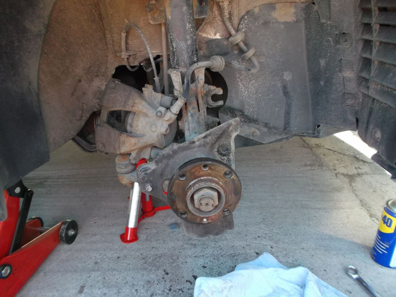

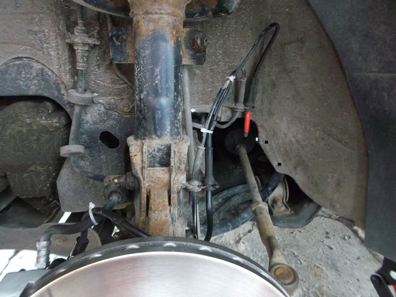

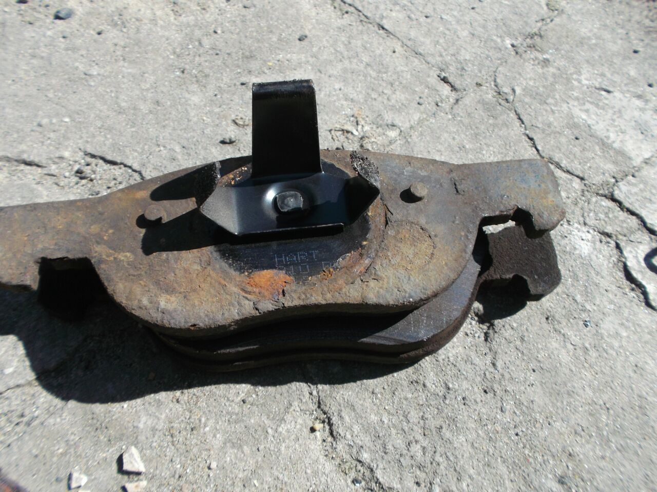

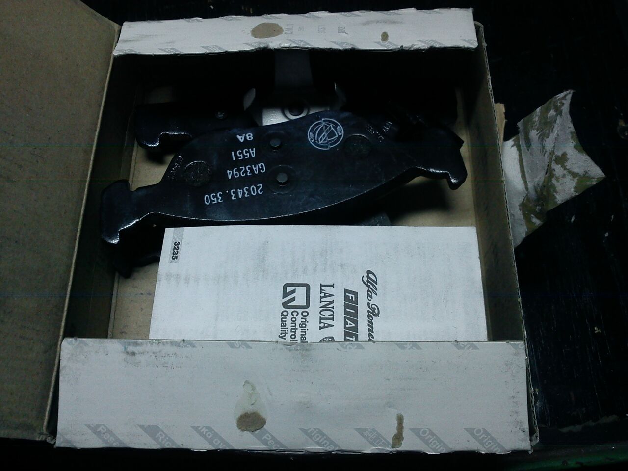

okazało się że poprzedni właściciel włożył wspaniałe klocki wspaniałej firmy "HART" co po przetłumaczeniu na nasze brzmi "kupa" :lol:

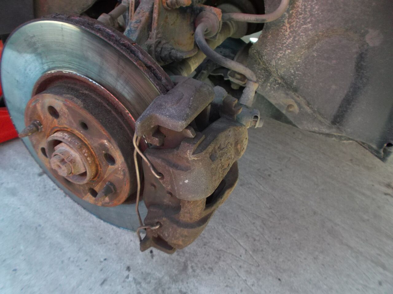

po zdjęciu koła od strony kierowcy zauważyłem urwany przewód od kontrolki zużytych klocków który został zreanimowany

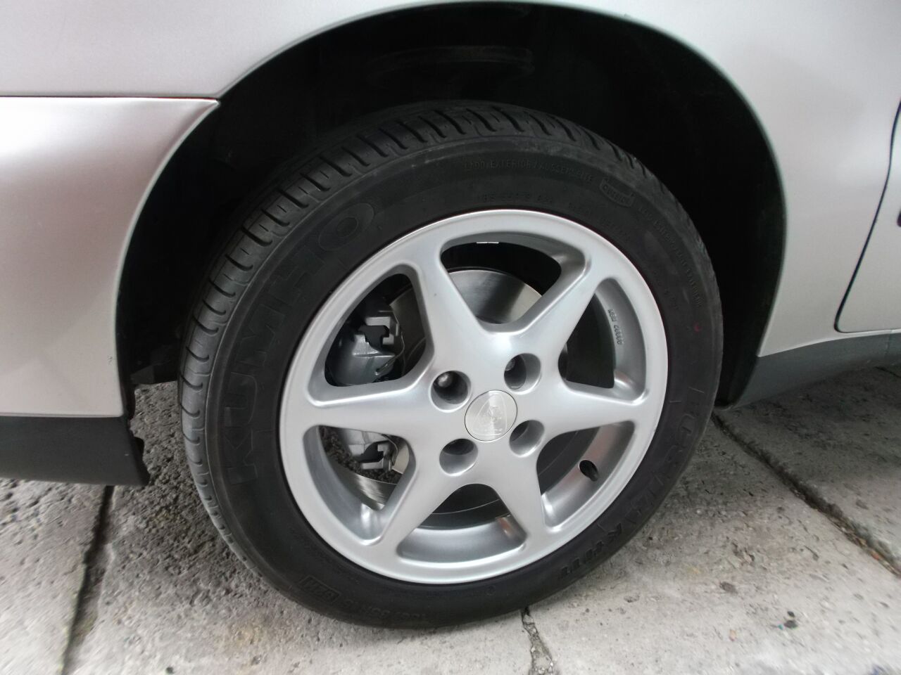

Nie pozostało mi nic innego jak wziąć się za nowe elementy i malowanie

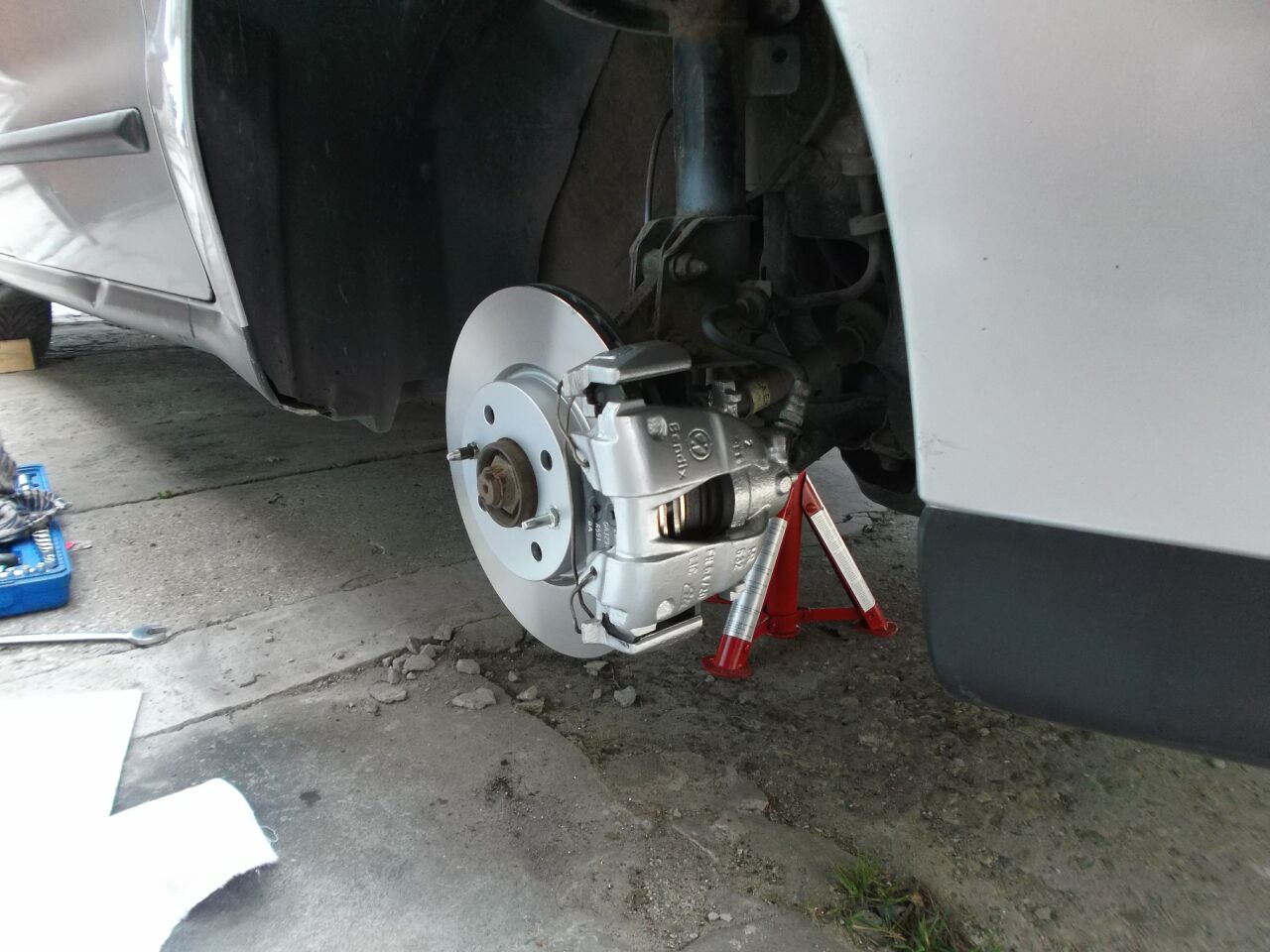

no i gdy wszystko było mniej więcej gotowe,przystąpiłem do montażu
Moim zdaniem wygląda to po prostu rewelacyjnie,ale znając życie ruda nie długo się pokaże,mimo że długo z nią walczyłem.No nic pozostaje się cieszyć póki jest z czego bo na razie jestem zadowolony z mojej pracy no i z zakupu oryginalnych części A co Wy na to :?:

Ladnie,ladnie :) Nie ma to jak oryginalne czesci-wszystko wtedy idealnie pasuje i dziala jak nalezy a co najwazniejsze-dlugo.Na jesieni malowalem swoje tarcze i juz ruda zaczyna przebijac choc wiadomo ze po toksycznej zimie w polsce malo co sie oprze :)Powinni zakazac sypania soli tak jak w Szwecji.Tam poprostu sie odsnieza a jak nie to jedzie po sniegu.Zeszlej zimy Polska przekroczyla normy w jej uzyciu i UE wymierzyla kare.Tyle ze nikt nie zaplaci nam za ,,zjedzone"samochody.

ładniutko wygląda ZielonyTBG, Czym to malowałeś?

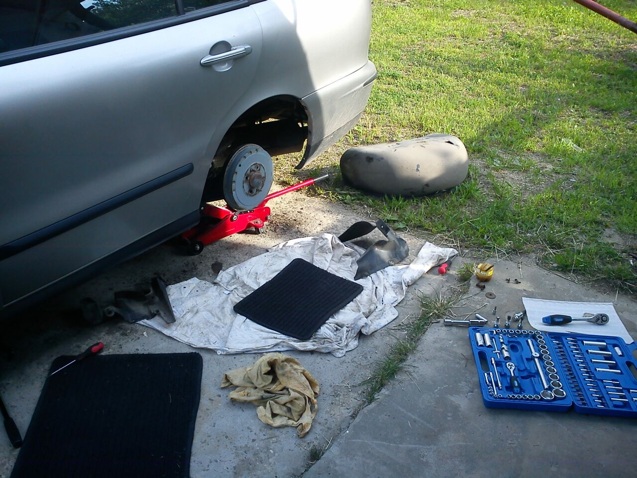

Dzięki za Wasze opinie ;D Zostały jeszcze bębny z tyłu ale one też są do wymiany,tylko stałem się nie wypłacalny ostatnio hehe.
A hamulce już się w miarę ułożyły i zaczynają hamować tak jak trzeba.

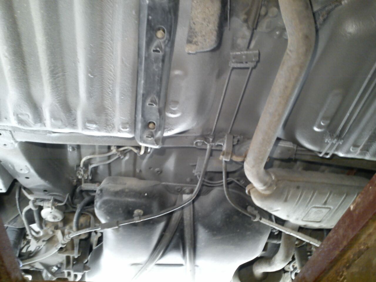

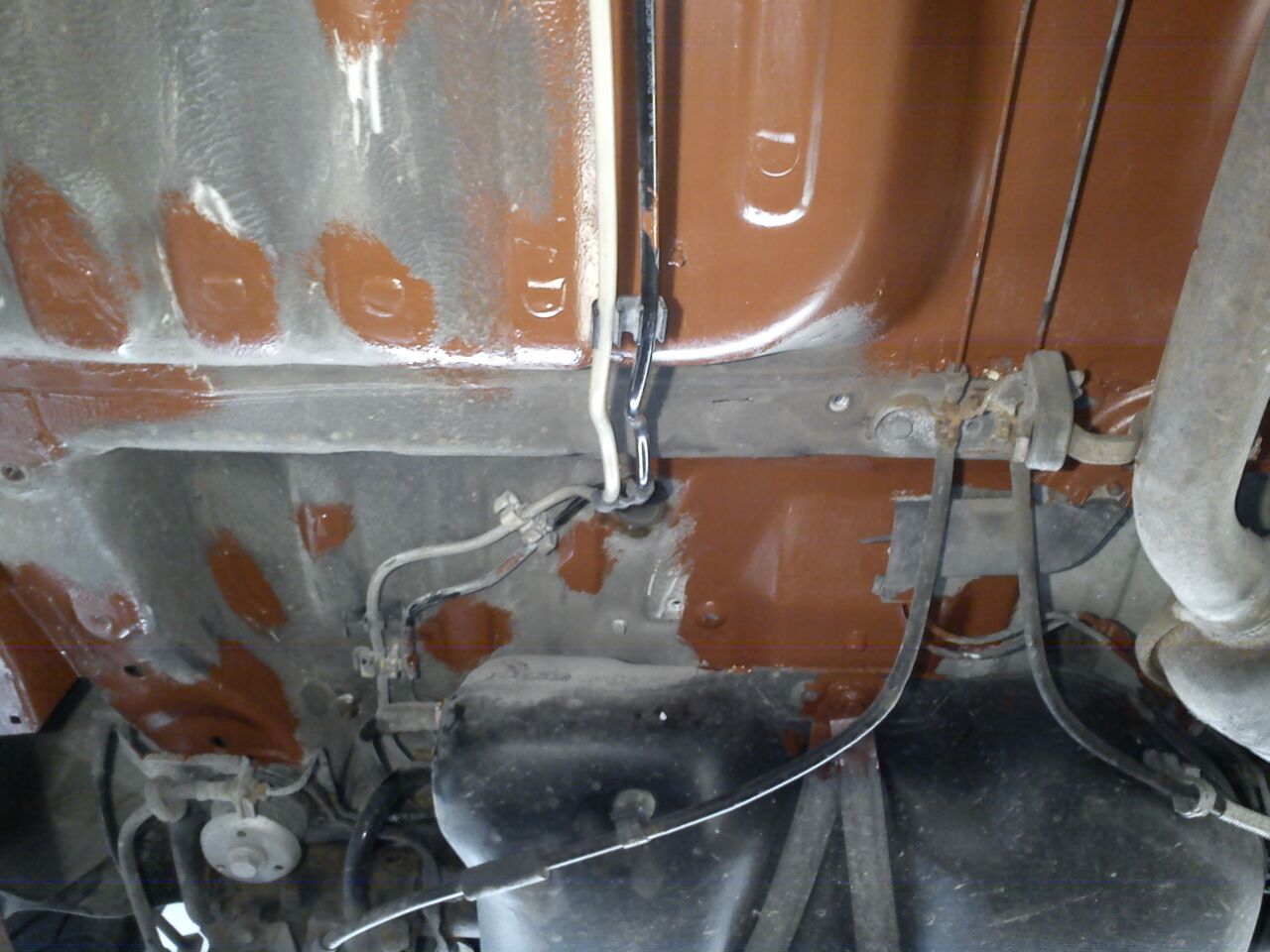

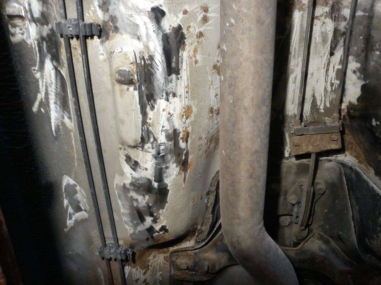

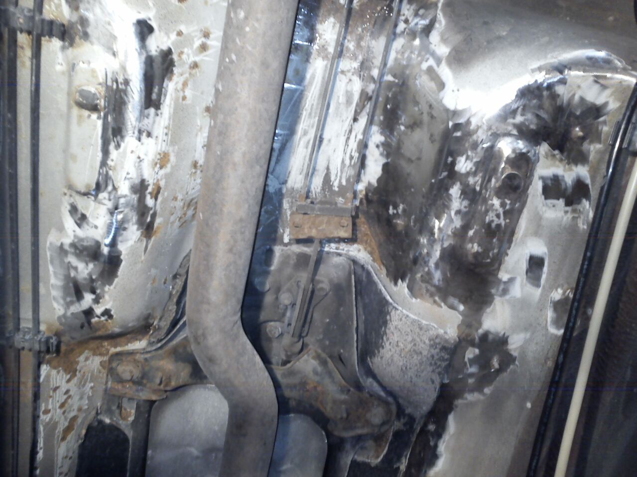

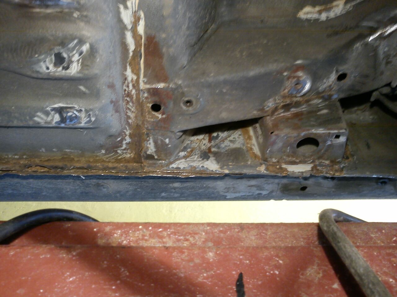

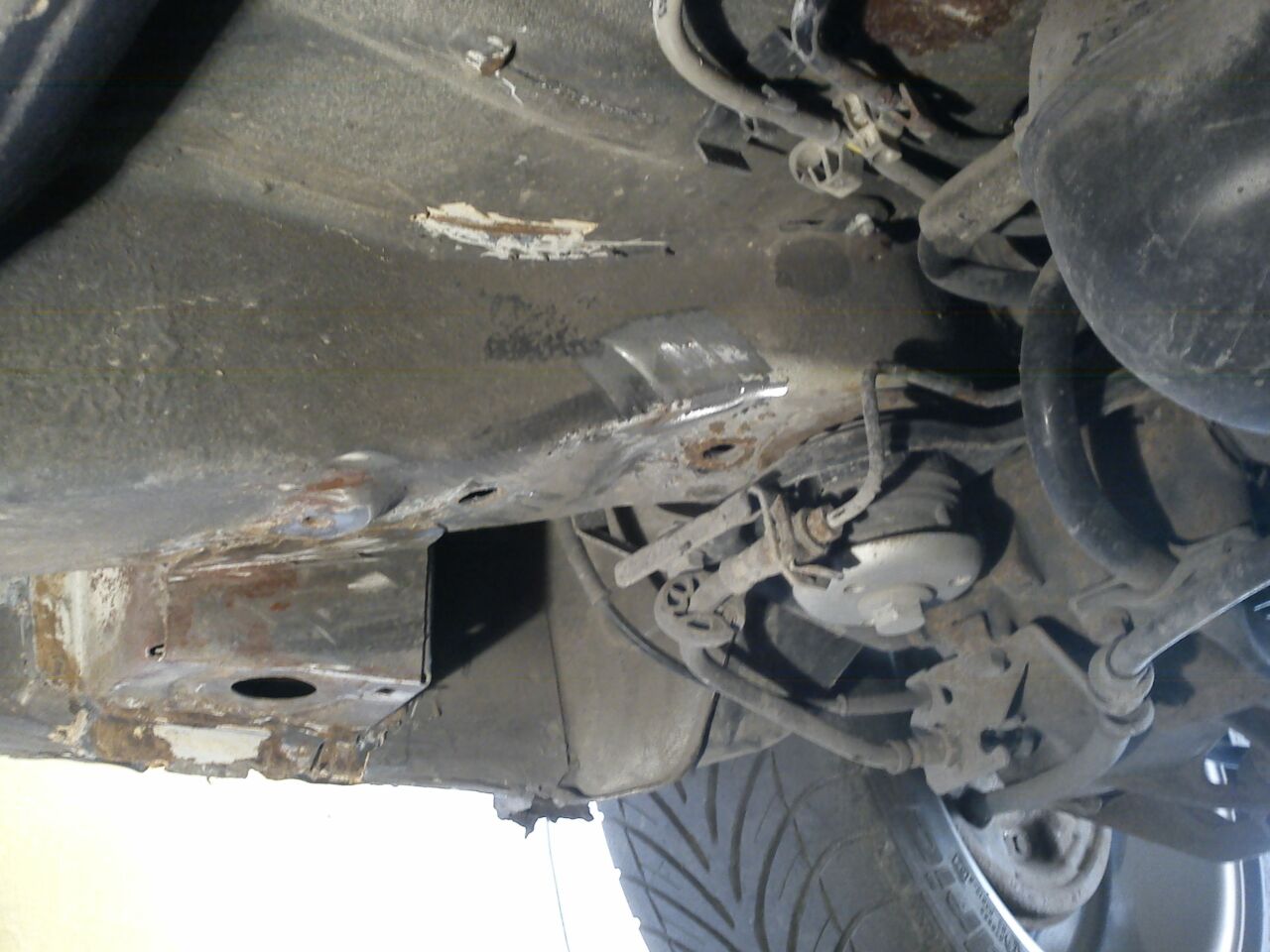

Ale do rzeczy,w sobotę zaglądnąłem troszkę pod spód no i od razu załatwiłem sobie kanał u sąsiada hehe.Jako że spodu nie ruszałem do tej pory to pokazały się kwiatki w kolorze rudych włosów

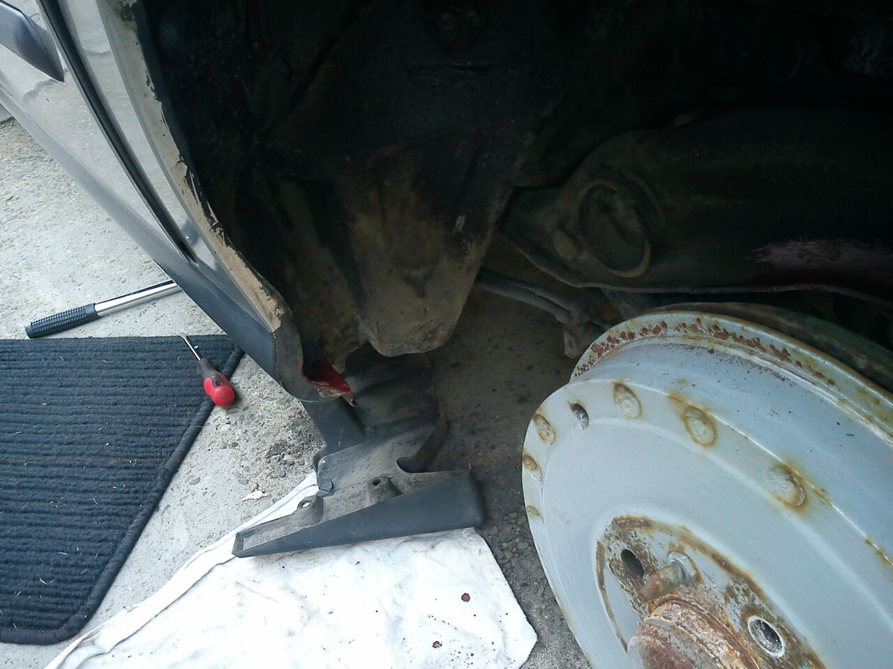

Zdjąłem nadkole z lewej strony i zaglądnąłem co tam piszczy i powiem Wam że akurat tutaj jest spoko.Oczywiście plastik pod progiem był pełny błota ale wystarczyło troszkę przeczyścić i pomalować farbą.Ogólnie źle wyglądają elementy które nie mają z karoserią nic wspólnego,np:wieszaki układu wydechowego,uchwyty linek czy przewodów.Te elementy są skorodowane,ale są wykonane z grubej blachy więc nic im nie będzie.

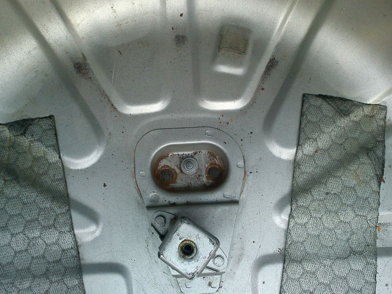

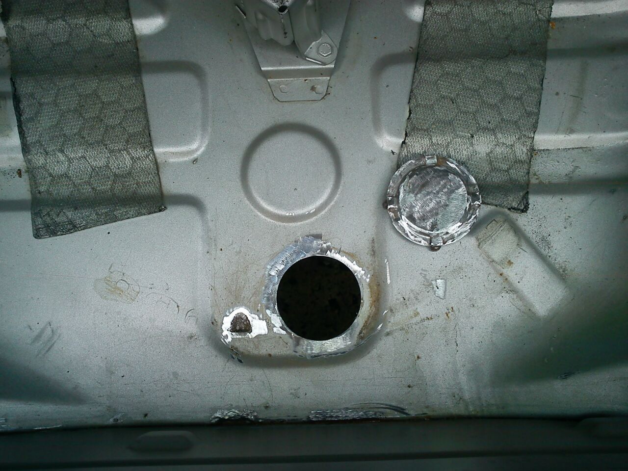

Dodam że to "wieczko" w bagażniku jest tylko po to żeby miało gdzie zacząć gnić.

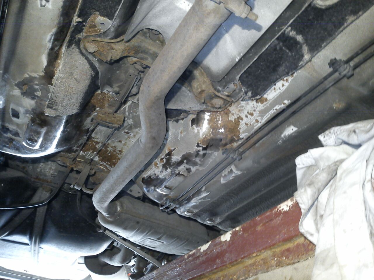

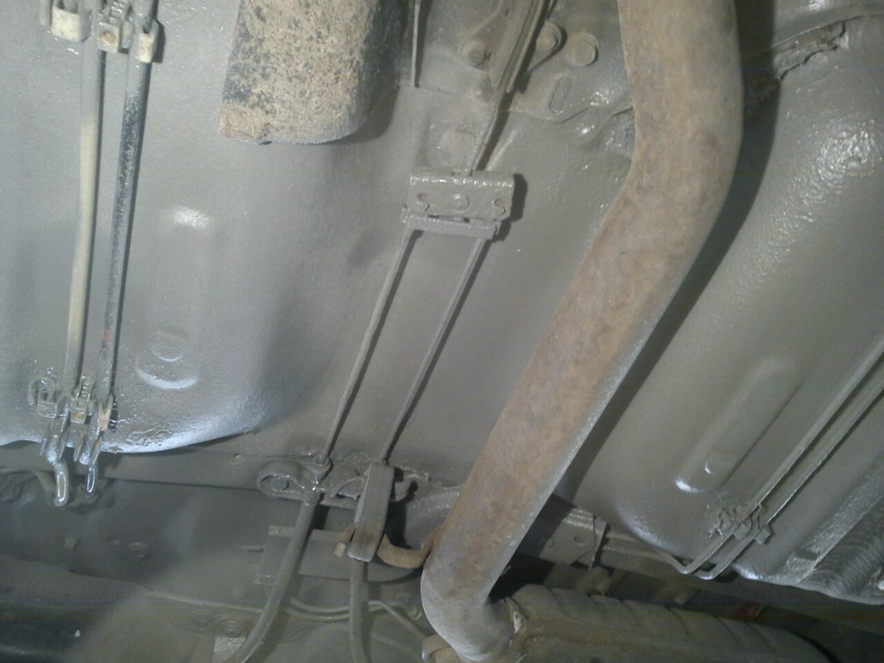

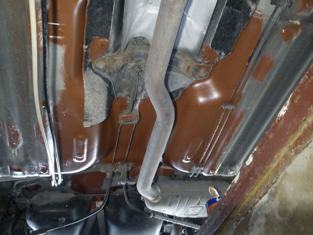

No i wreszcie udało mi się wygospodarować dzień na zrobienie spodu.Niby nie dużo ale zeszła cała dniówka,ale wiem że jest dobrze zrobione.
A było to tak:

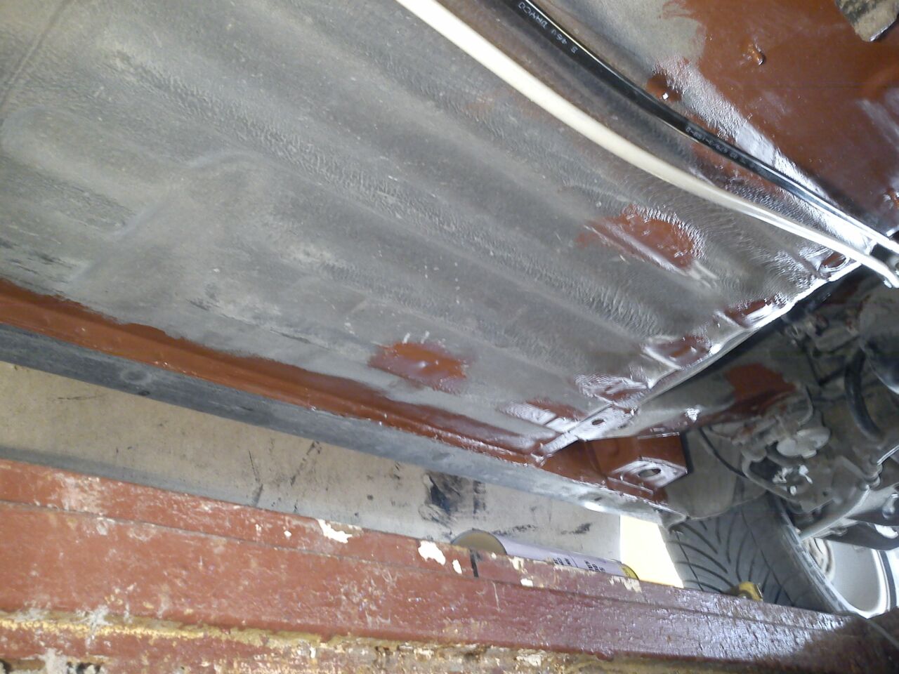

Jak widać środkowa część podłogi była w fatalnym stanie :8O: na bank był to jakiś błąd przy produkcji.Na spodzie w tunelu nie ma położonej gumowej powierzchni tylko jest sama farba podkładowa nałożona na niby ocynk.Niestety ale problem jest właśnie z warstwą cynku,ponieważ jest pełno odparzonych punktów,które zaczynają zaraz rdzewieć.Gdy czyściłem szlifierką z tarczą listkową to po przejechaniu po podkładzie,odpadało pełno takich małych punktów.Na szczęście nigdzie nie było dziury więc zdążyłem w ostatniej chwili.

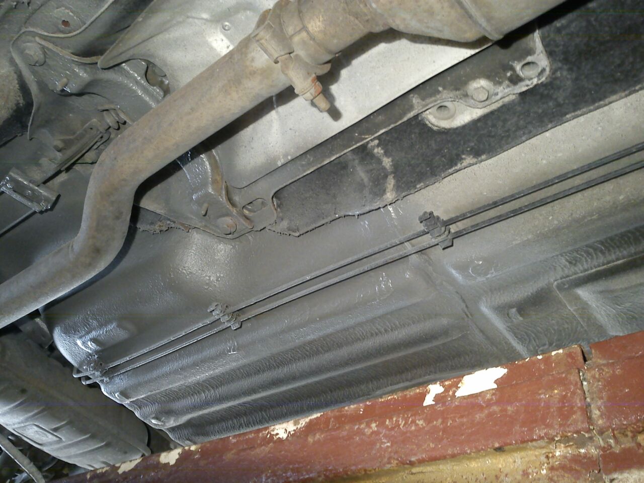

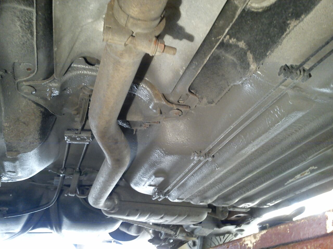

Pomalowane podkładem antykorozyjnym:
A tutaj już po baranku :mrgreen:
Okazało się że konserwacja stała w garażu u Taty już jakiś czas i czekała na użycie,więc skorzystałem :dlon:
Została mi już sama drobnica przy progach i chyba tyle tego 8)
