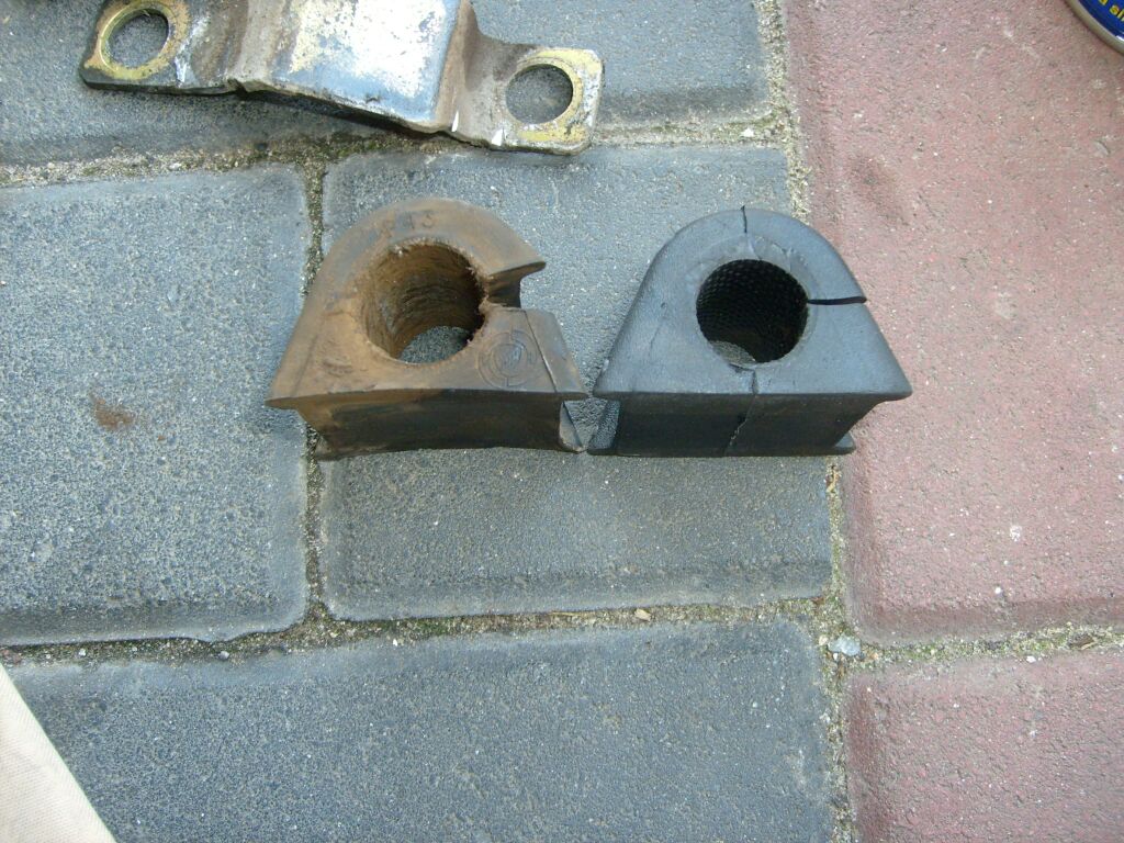

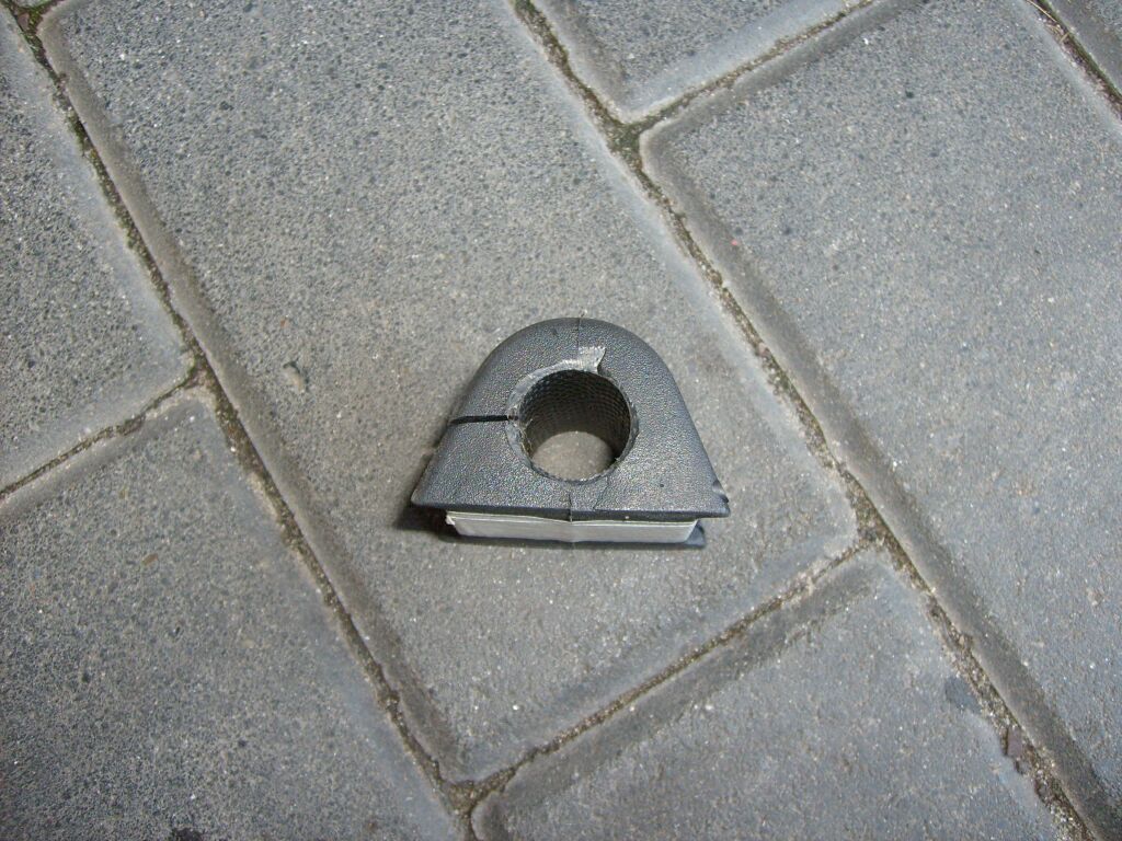

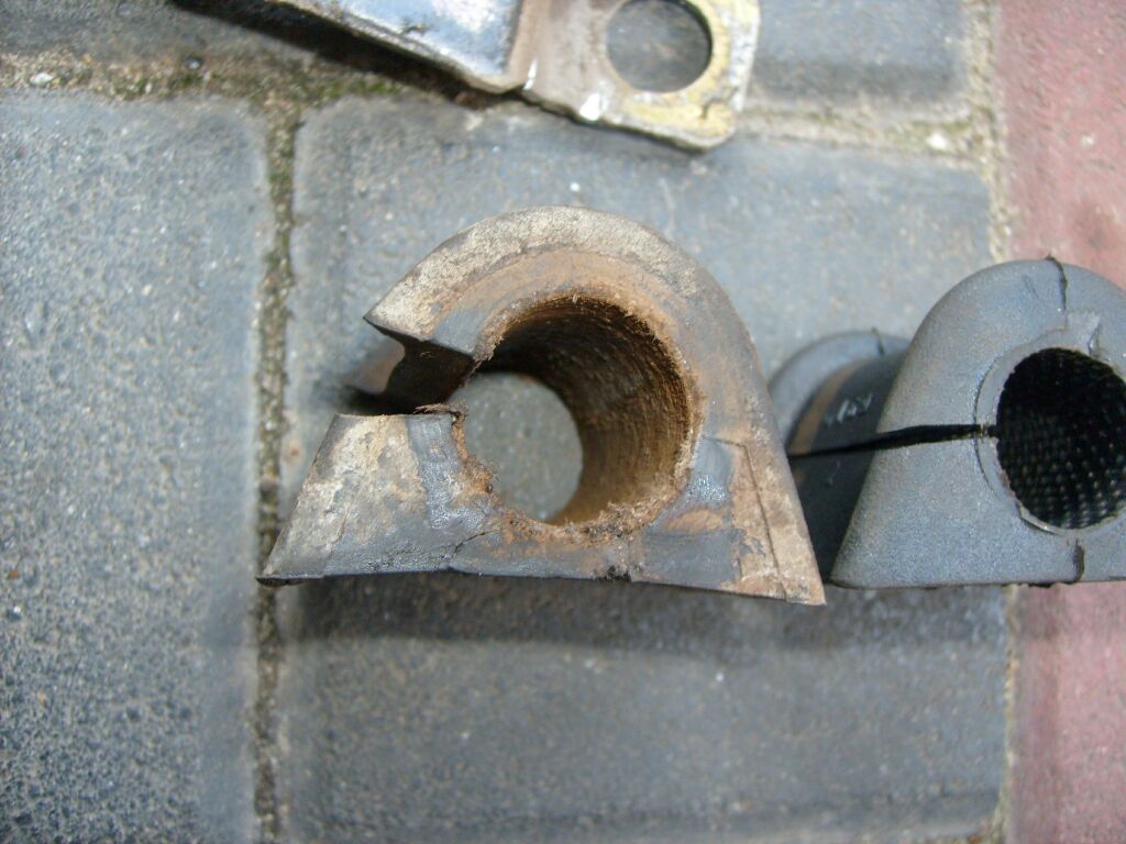

No i już jestem po walce ze stabilizatorem Tydzień temu założyłem nowe łączniki TRW a dzisiaj doszły do tego nowe gumy do stabilizatora.Powiem Wam że nie raz czytałem o tej robocie i nie którzy pisali że styknie 45 minut.Szczerze mówiąc to nie wiem na co te 45 minut,bo mi zeszło z tym na prawdę kuuuupe czasu.
Przy autku siedziałem aż do wieczora,więc nie miałem kiedy sprawdzić jak teraz śmiga się ze zrobionym stabilizatorem,ale jechałem kawałek po płytach i niby było cicho
Oczywiście gumy były bardzo mocno zużyte,no ale autko ma już trochę nalatane więc nowe nie będą.Nowe gumy kosztowały mnie 24zł.
Nowe wyglądają o niebo lepiej
Robota nie jest zbyt przyjemna przez słaby dostęp.
A tak wygląda uchwyt gumy stabilizatora

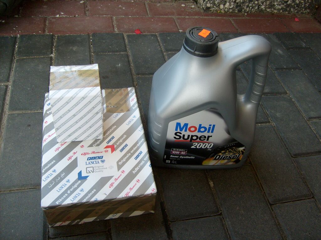

Oprócz zabawy ze stabilizatorem,wymieniłem jeszcze olej,filtr oleju i filtr powietrza

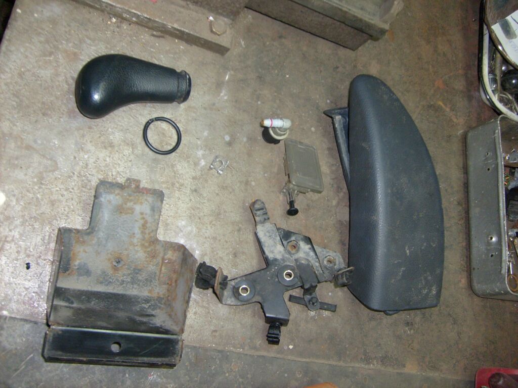

Zanim pojechałem na garaż walczyć,udałem się na złom bo wypatrzyłem na Allegro maryśkę na części właśnie z Tarnobrzega.Okazało się że jest to Marengo z 2002 roku 1.9JTD 110KM
Parę rzeczy udało się znaleźć,zwłaszcza osłonę przekaźników przed aku i mocowanie zaworu od sterowania zmiennym geo w turbinie.

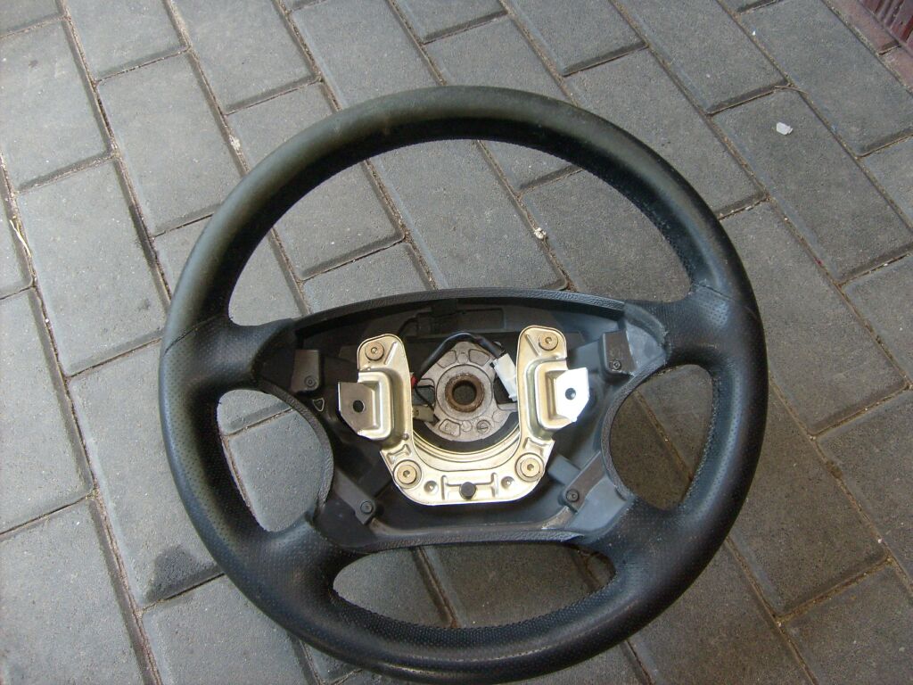

To te pierdoły i do tego jeszcze kiera.Wyczaiłem na forum Alfaholicy pewnego człowieka który z zamiłowania obszywa elementy z aut skórą.Muszę się z nim zgadać aby obszył mi na nowo widoczną na foto kierę,gałkę zmiany biegów i podłokietnik Będzie wypasior heheheheeee

Uchwyt gumy stabilizatora był podejrzewam zgrzany ;D co by za łatwo nie było :?: Sam będę musiał powalczyć u siebie ze stabilizatorem. Da rade wyciągnąć cały stabilizator np. od strony koła ?
Poza tym to Maryśka Zacna 8) dobrze jej tam u Ciebie, dostaje oryginalne Ricambi filterki :lalala: sama radość.

Kajlon, powiem Ci że nie wydaje mi się żeby była ona jakoś zgrzana.Raczej jest tylko ściśnięta przez obejmę.Stabilizatora niestety ale nie wyciągniesz,chyba że opuścisz sanki a to dlatego że w samym środku jest na nim wygięcie w kształcie U bo omija w tym miejscu tylną poduszkę silnika-skrzyni.
A co do ricambi to często udaje mi się włożyć do autka (sprzęgło czy łożysko koła) bo trafiają się na allegro czasem wyprzedaże za przysłowiowe grosze,więc grzech nie skorzystać

ZielonyTBG, U mnie beż wyciągnięcia stabilizatora się raczej nie obejdzie :? Obejmy gum są zgrzane i nie da się, że tak powiem otworzyć ich i wymienić tych gumek :sciana: próbowałem metodą udarową ( młotek i majzel) nawet nie zechciało drgnąć.

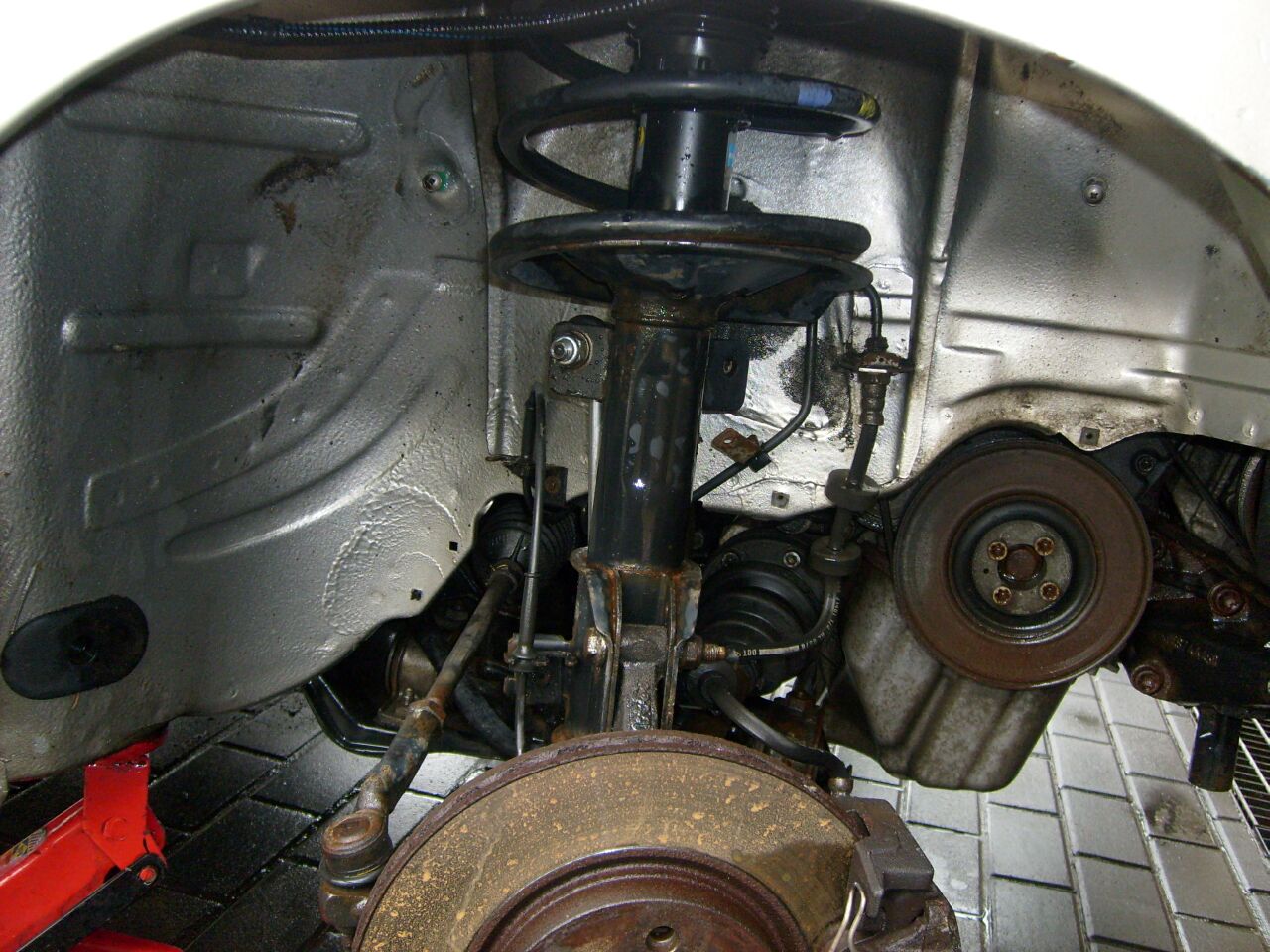

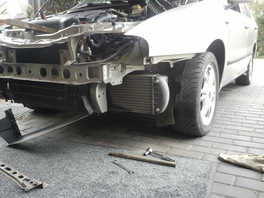

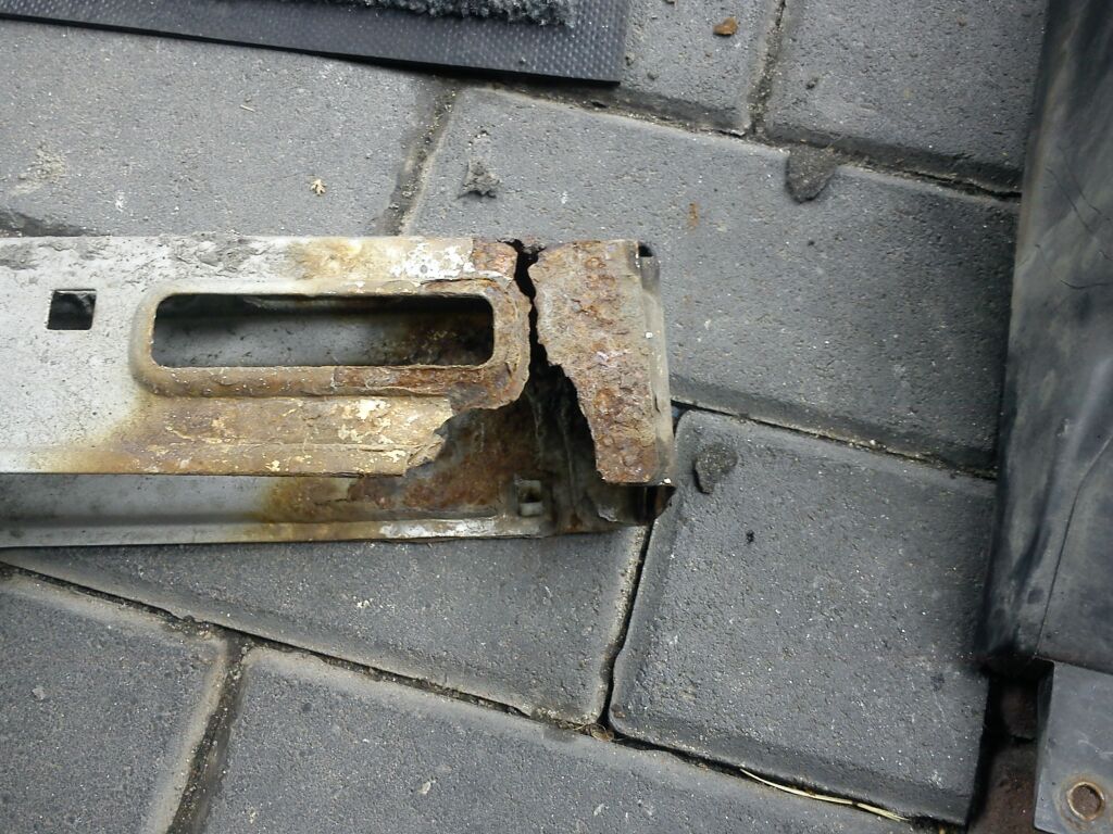

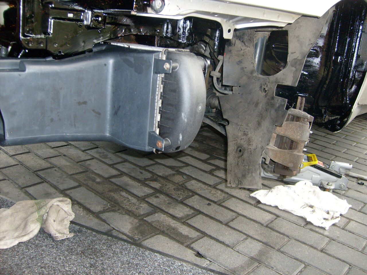

Na razie delikatnie bo tylko sam przód,jutro pewnie spadną koła i nadkola ale będę chciał przed tym złożyć przód żeby się za bardzo nie rozwalić.Podłużnice już wyczyszczone i pomalowane łącznie z przednią belką poprzeczną.Belka chłodnicy też już wyczyszczona i pomalowana jak i parę innych kawałków żelastwa.O wspornikach wiedziałem już od dawna i zanabyłem je już jakiś czas temu Jutro śmigne chłodnice myjką ciśnieniową bo zabite są troszkę to poprawi się wymiana ciepła hehee.
Na dzisiaj tyle.
EDIT:
Ciąg dalszy:
Wczoraj po długich bojach z autkiem udało mi się złożyć przód i uciec przed wodą heheheee ,a powiem Wam że lało jak oszalałe jakieś 3 godziny
Po przybyciu na miejsce zdemontowałem nadkola i wymyłem wszystko myjką ciśnieniową bo byłem pewny że wszystko szybko wyschnie bo świeciło ładne słoneczko.Gdy skończyłem myć po słońcu nie było śladu :wrrrr:
Byłem zmuszony wspomóc suszenie i wydmuchałem wodę z dziur sprężonym powietrzem.Oczywiście nie poszło tak łatwo bo sprężarka miała awarię no ale i tak bywa.
W między czasie gdy buda schła ja udałem się zjeść obiad a potem umyłem wszystkie plastiki i koła które były zdemontowane.Po tym zabiegu wziąłem się za konserwację i zamalowałem co mogłem hehe
Gdy skończyłem konserwację zacząłem powoli składać przód do kupy konserwując wkładane elementy.Jak widać nowe wsporniki pasują jak ulał
Czym ciemniej tym szybciej robiłem a na dodatek wieczorem były znaczne opady deszczu o których możecie obecnie poczytać na portalach lub zobaczyć w TV heheheh.Udało mi się złożyć autko mimo że strasznie zacinał deszcze z jednej strony i wyjechać z podjazdu bo już zaczęła się wlewać woda do garażu przez próg.To akurat jest wina zbyt małej średnicy rur na osiedlu.
Tuż przed odjazdem

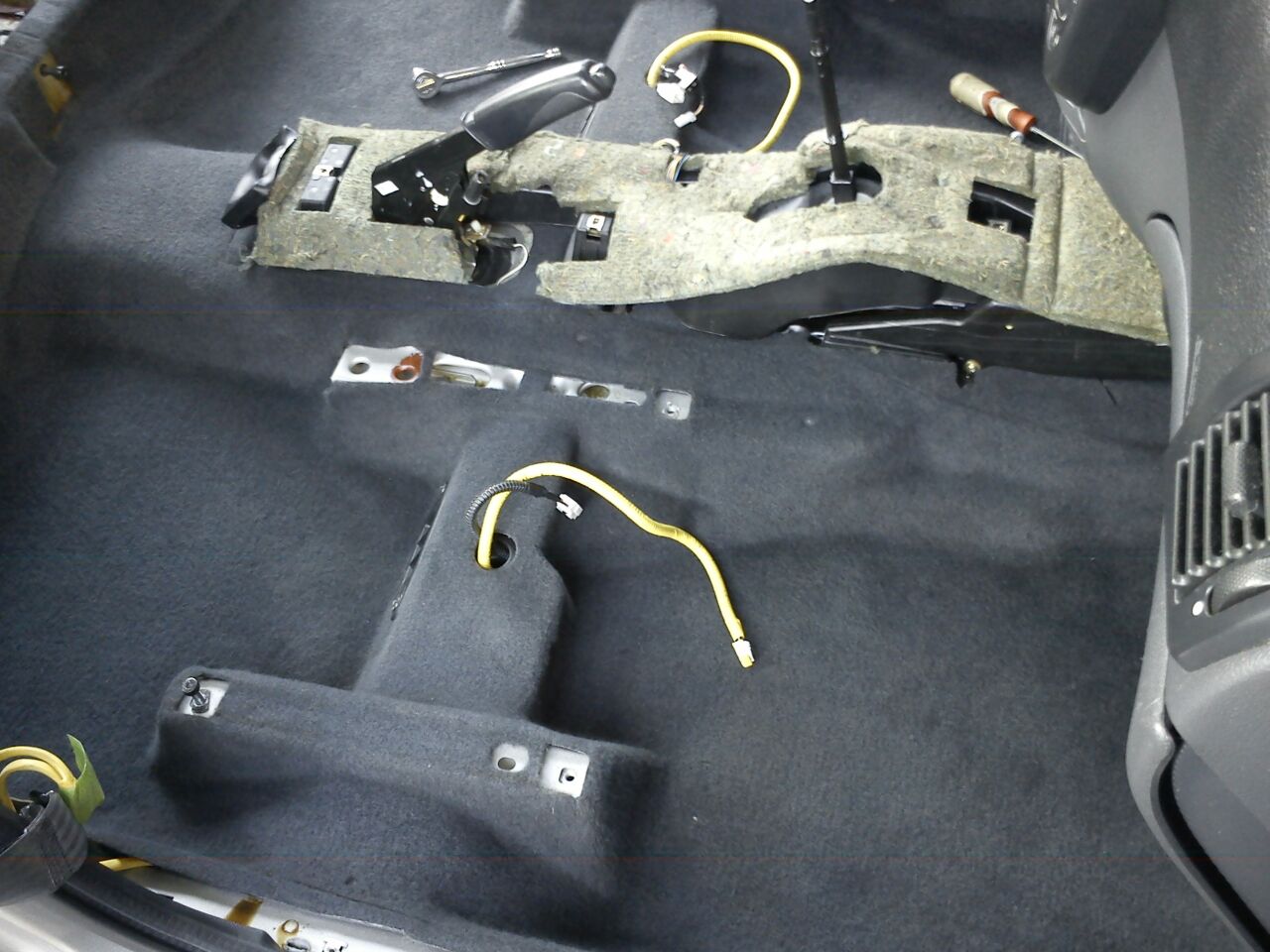

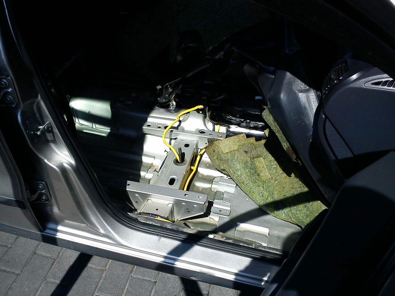

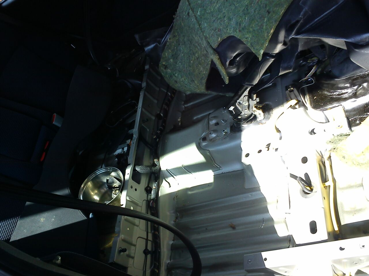

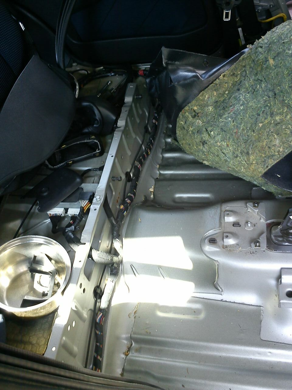

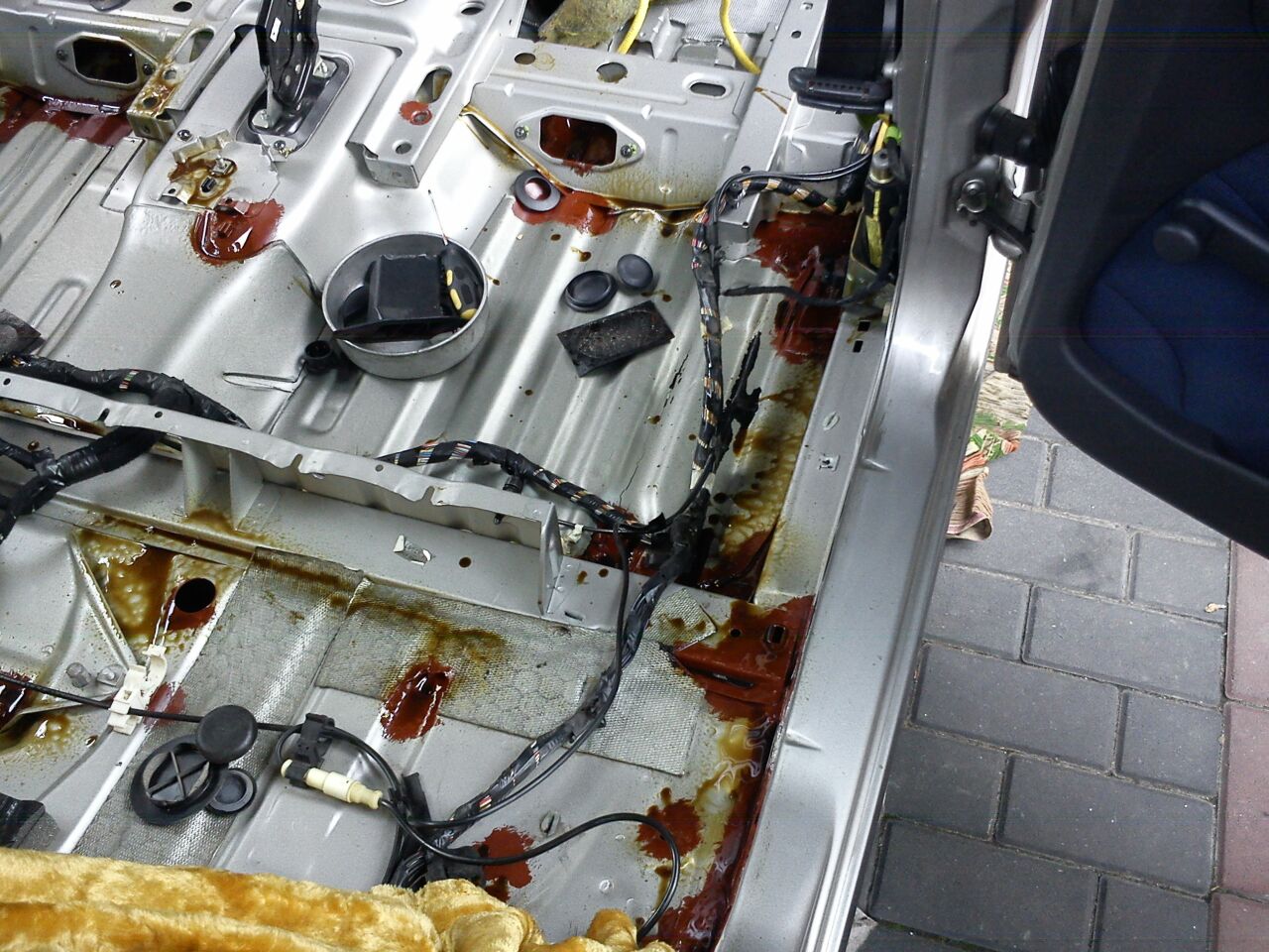

A więc wybebeszyłem środek (bagażnika nie ruszałem) aby dostać się do podłogi i do otworów progowych.Oczywiście były ogniska rdzy zwłaszcza w miejscach gdzie był wycięte otwory na montaż uchwytów na kable itp.Wszystko wyskrobałem,wyczyściłem i zamalowałem podkładem dobrym na rdzę.
Gdy farba schła ja przygotowywałem autko do konserwacji włącznie z podjazdem.Przykryłem elementy wnętrza żeby ich nie zapryskać i położyłem też szmaty na podjeździe,aby nie za ciapać kostki konserwacją wypływającą z progów.No a potem to już pistolet z rurką i dyszą do konserwacji przekroi i jazda.Zapryskałem Fluidolem wszystkie przekroje do jakich miałem dostęp włącznie z moją twarzą hehehee ale nawet się udało i jestem zadowolony z wyniku moich prac.
Środek opróżniony
A tutaj już czyszczenie
A po czyszczeniu przyszła kolej na brudzenie
Gdy konserwacja trochę podeschła wziąłem się za składanie.W tym momencie dołączył mój brat któremu bardzo dziękuję za pomoc.
Przy okazji dorobiliśmy wygłuszenie z rumuna pod tylną kanapą,bo była tam tylko jakaś czarna szmata czy coś takiego.
Dzisiaj muszę jeszcze pojechać na garaż i skasować błąd poduszek bo się świeci po wczorajszej robocie.
