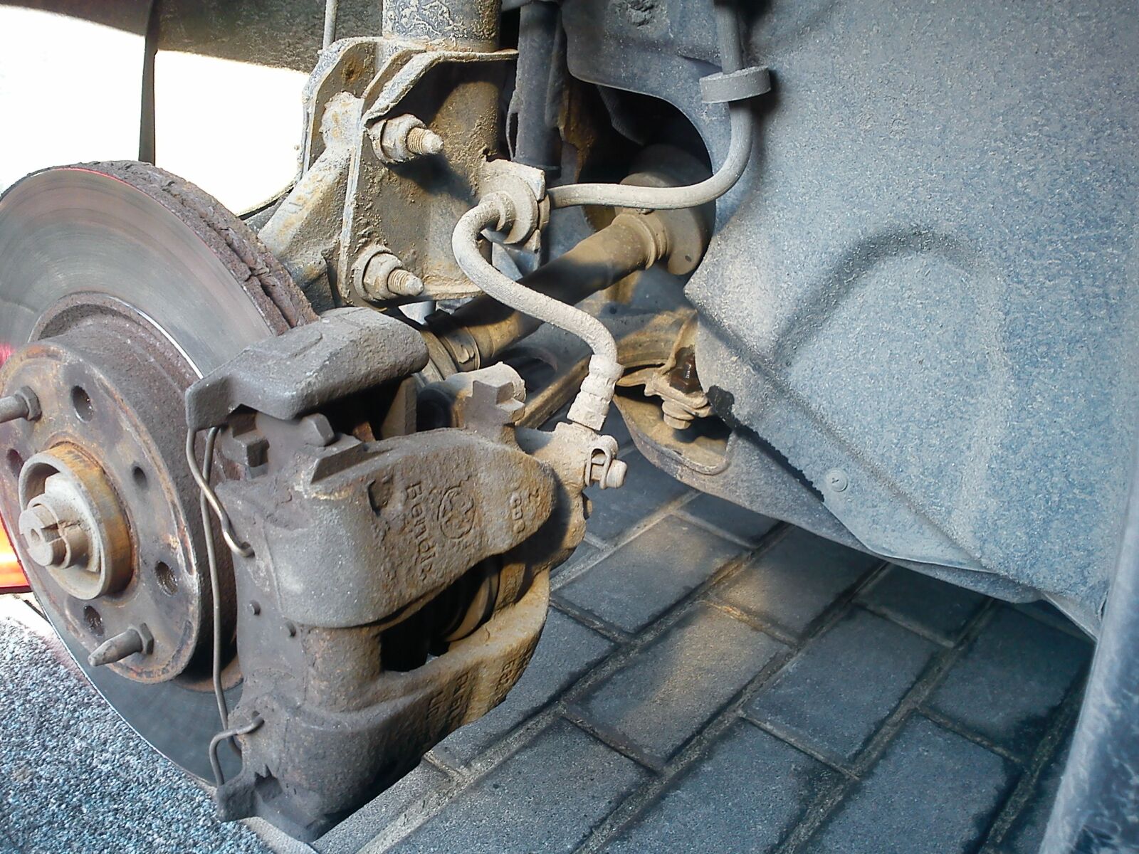

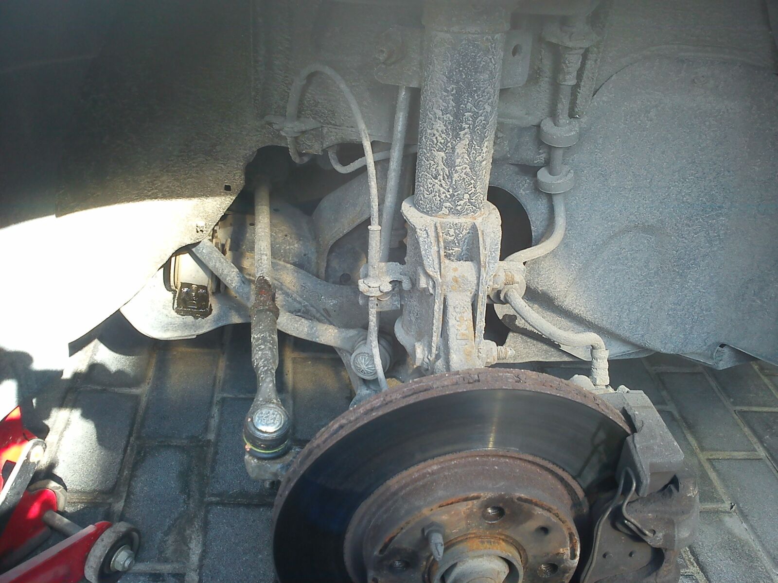

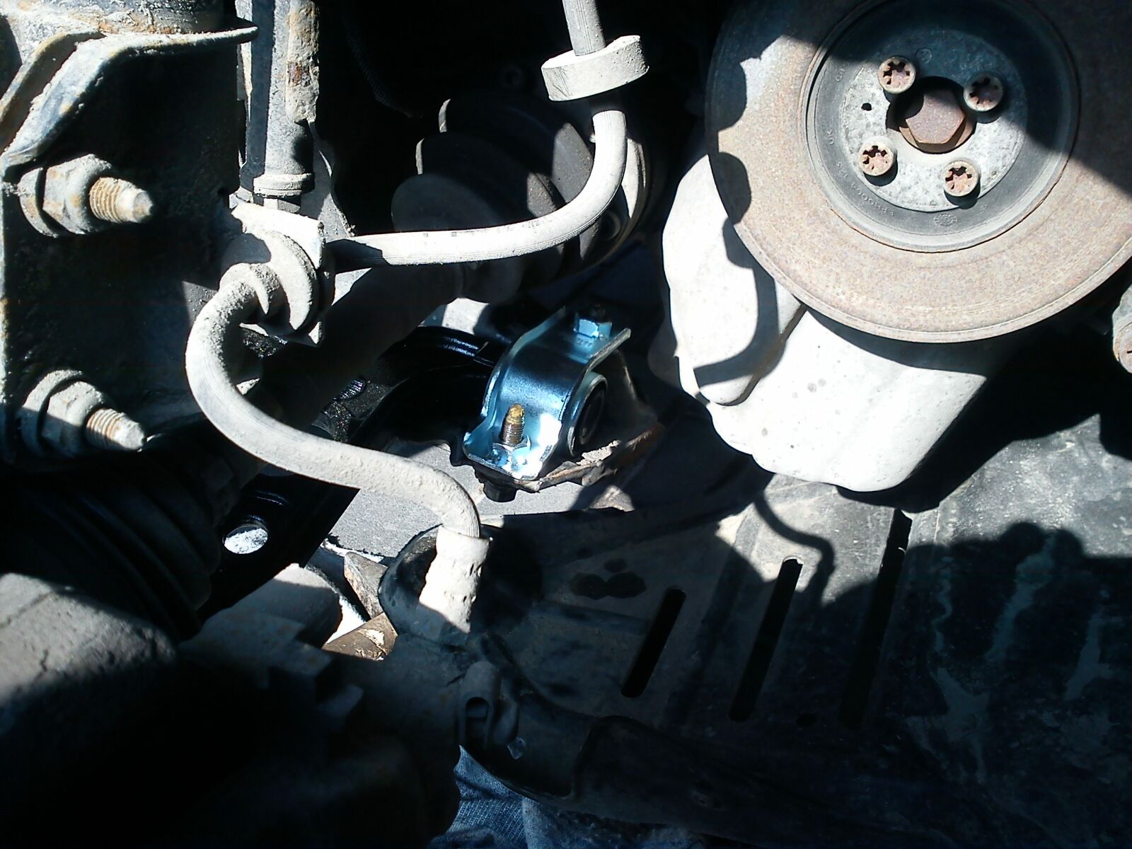

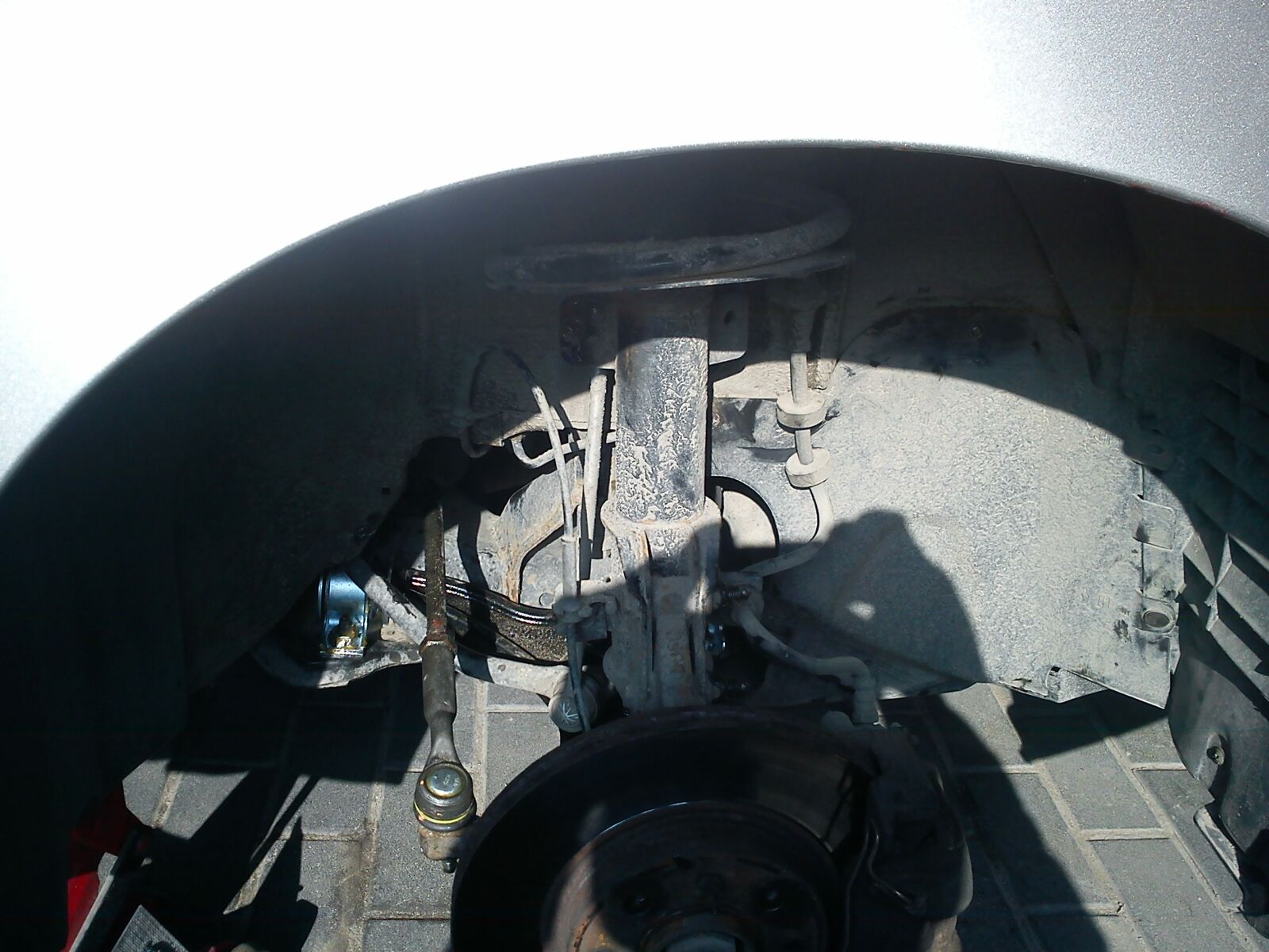

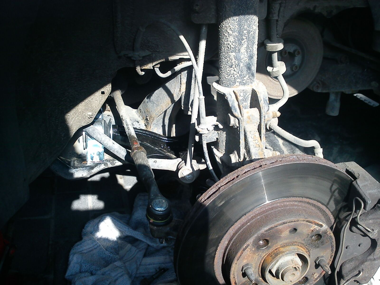

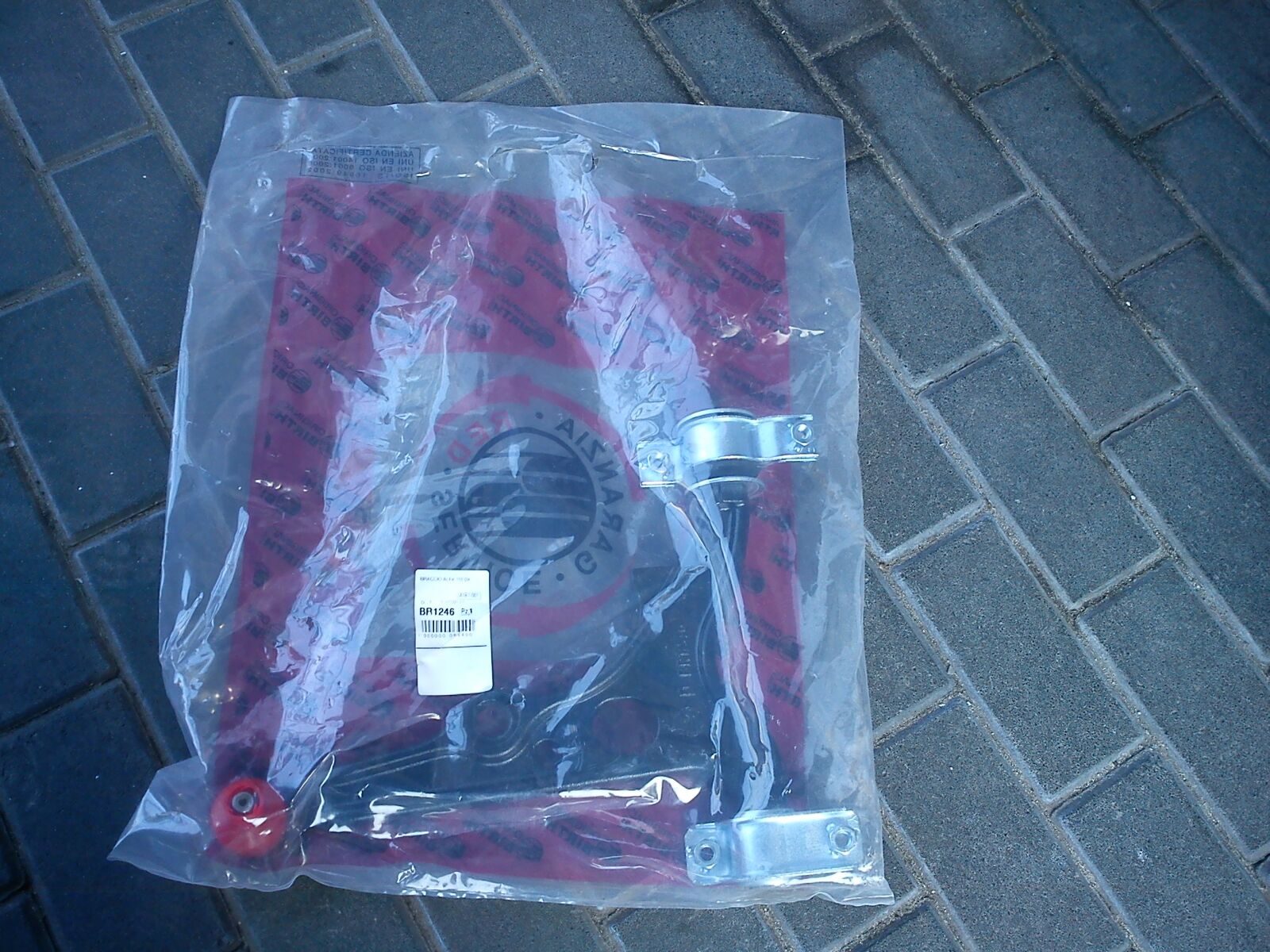

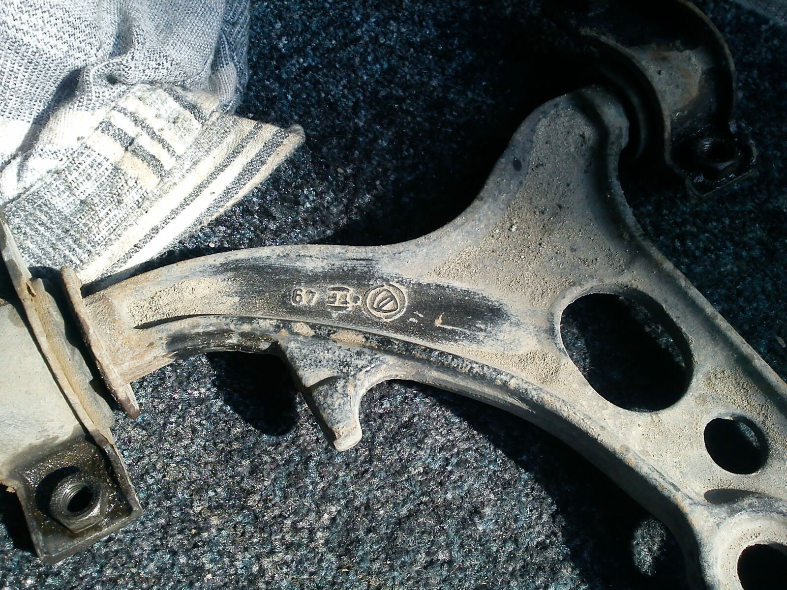

Dzisiaj rano odebrałem zamówiony wahacz i pojechałem się z nim męczyć.Po zdjęciu koła oprócz piachu i rdzy to w sumie nie wiele było widać
na początek oczyściłem śruby i popryskałem je wudem ;)
no i zaczęło się odkręcanie

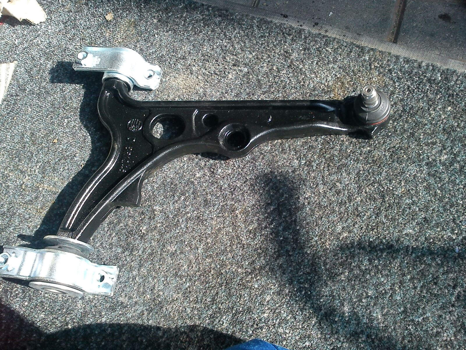

a po odkręceniu wszystkich śrub,wahacz wylądował obok mnie :lol: okazało się że siedzi tam jeszcze oryginał :8O:
ale w kolejce czekał już nowy zawodnik i nie był to oryginał :(

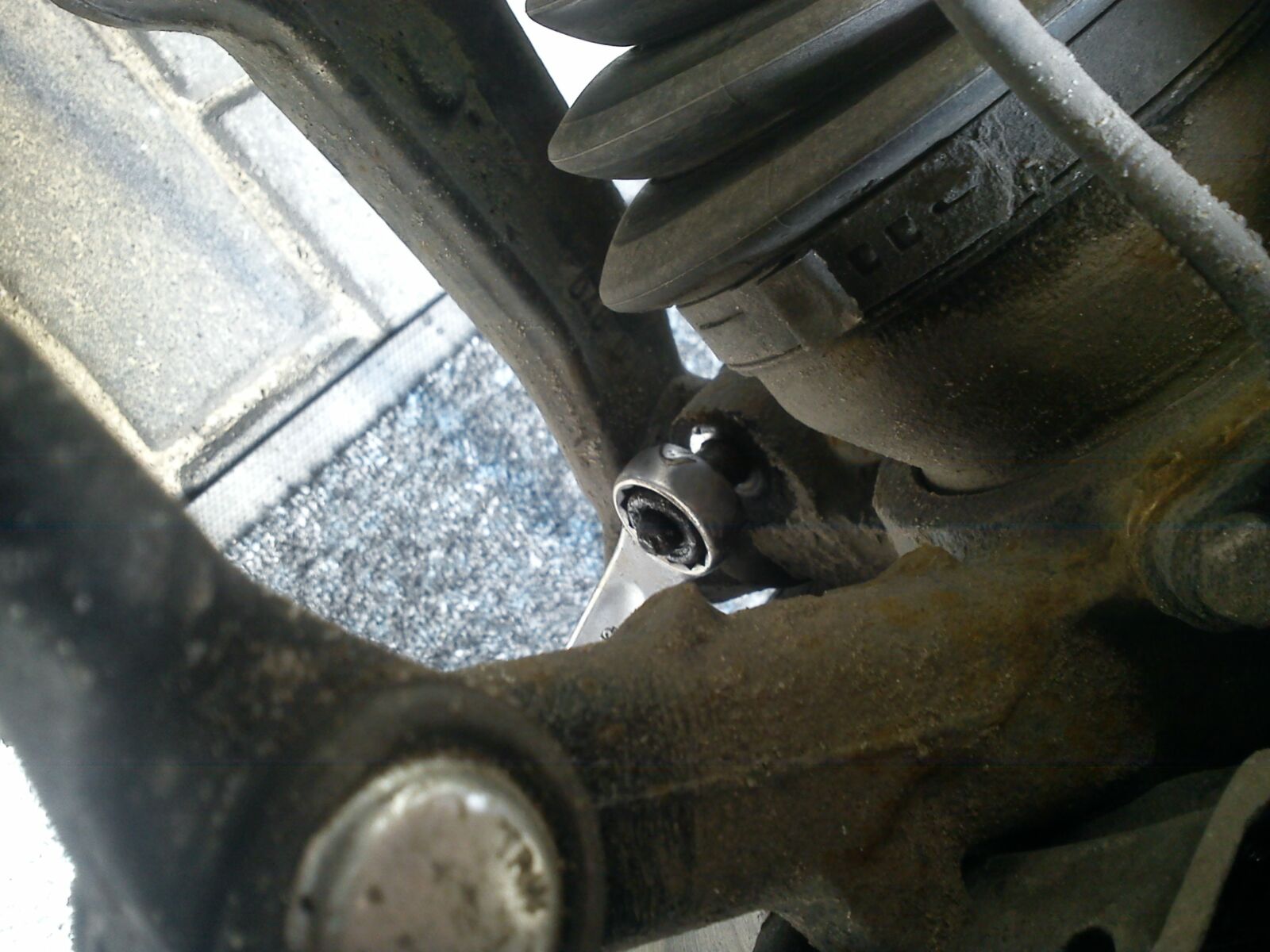

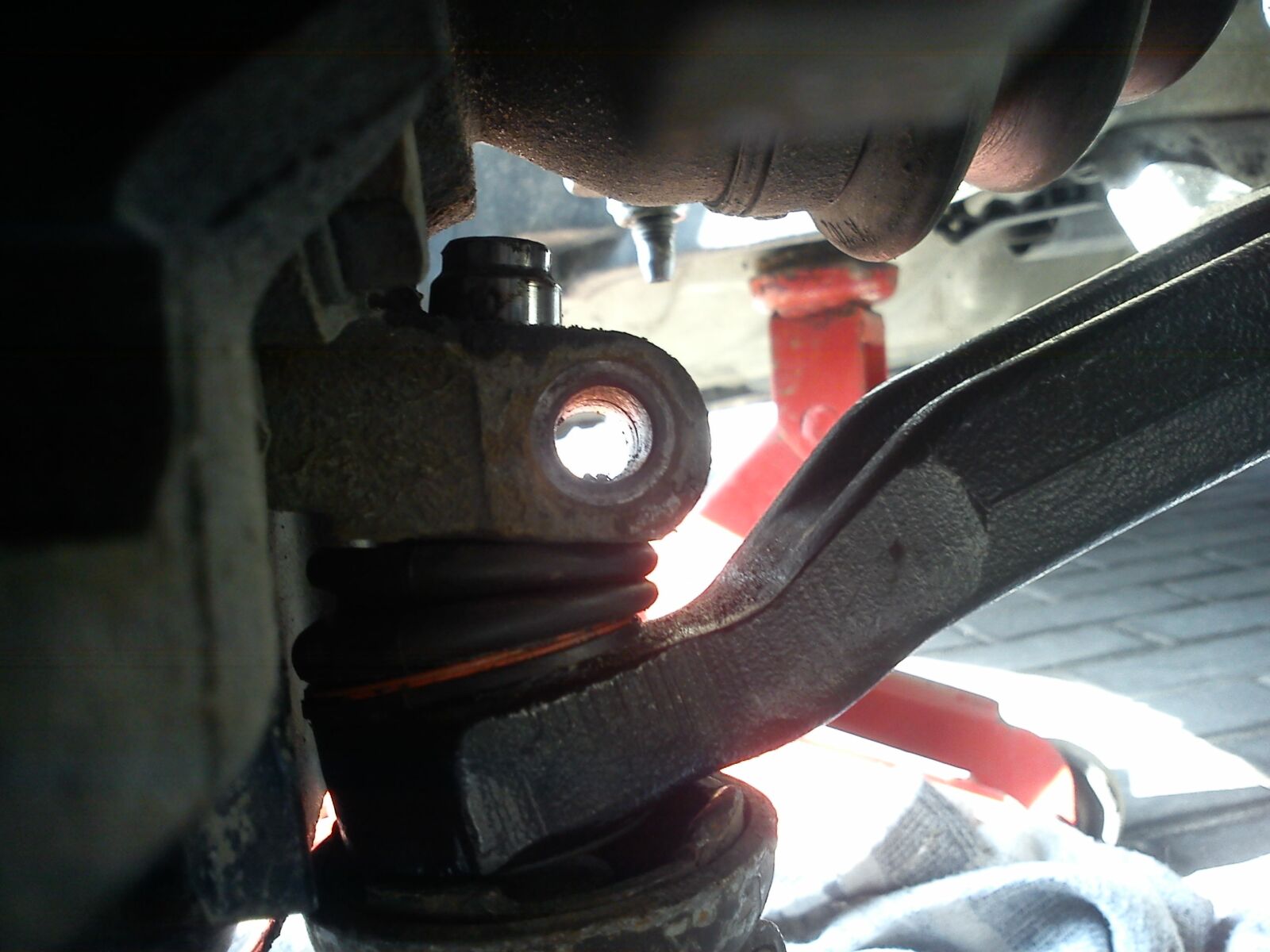

więc przyszedł czas na walkę o wciśniecie go na swoje miejsce :roll: i wstępnie nawet się udało

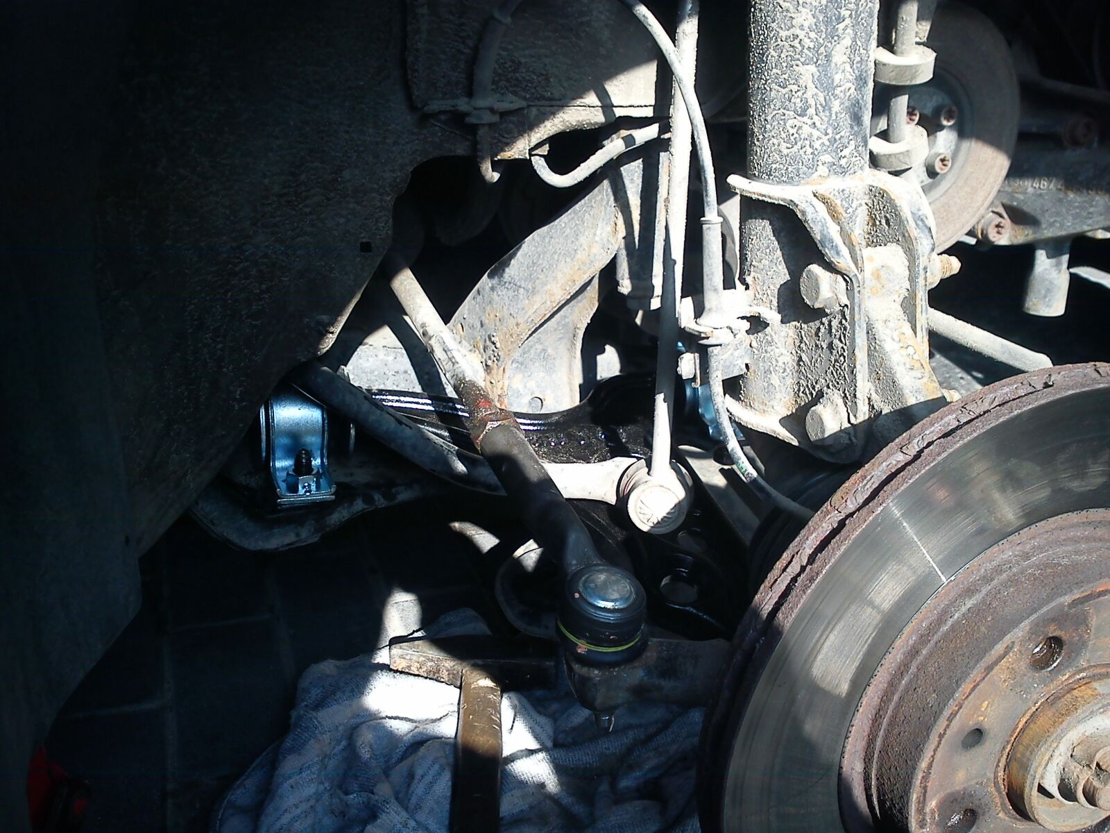

no i zaczęła się zabawa w kotka i myszkę czyli trafianie śrubami w nakrętki tulei :badgrin: na początek sworzeń
a potem reszta
pozostało dobrze dokręcić wszystkie śruby i poskładać osłony do kupy

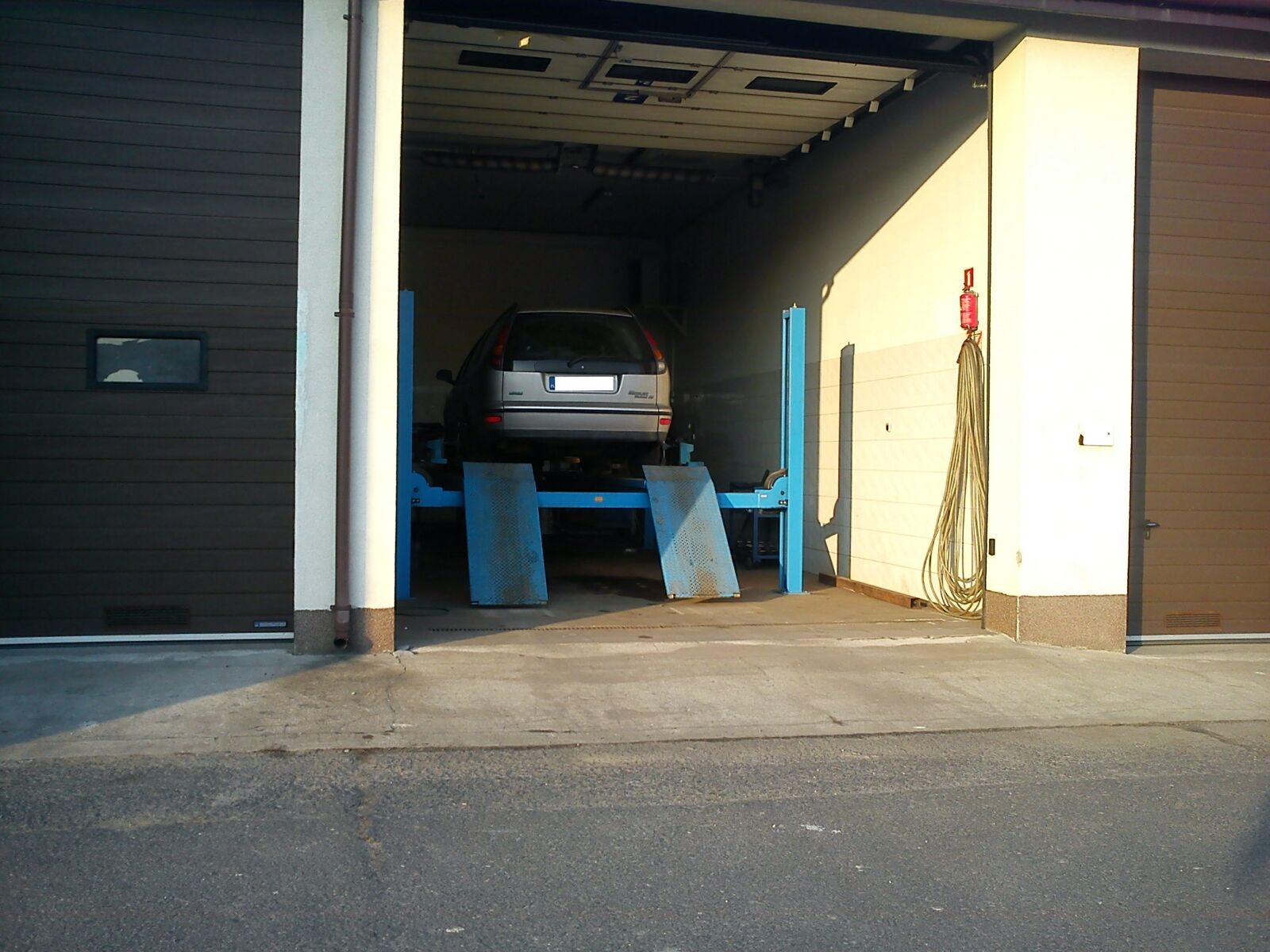

no i oczywiście po całej robocie,wybrałem się do warsztatu na ustawienie zbieżności
Można teraz śmiało powiedzieć,ze przedni zawias jest zrobiony.W tamtym roku lewy wahacz i łączniki stabilizatora a teraz końcówki drążków i prawy wahacz.Ale powiem Wam że nastała cisza o jakiej marzyłem

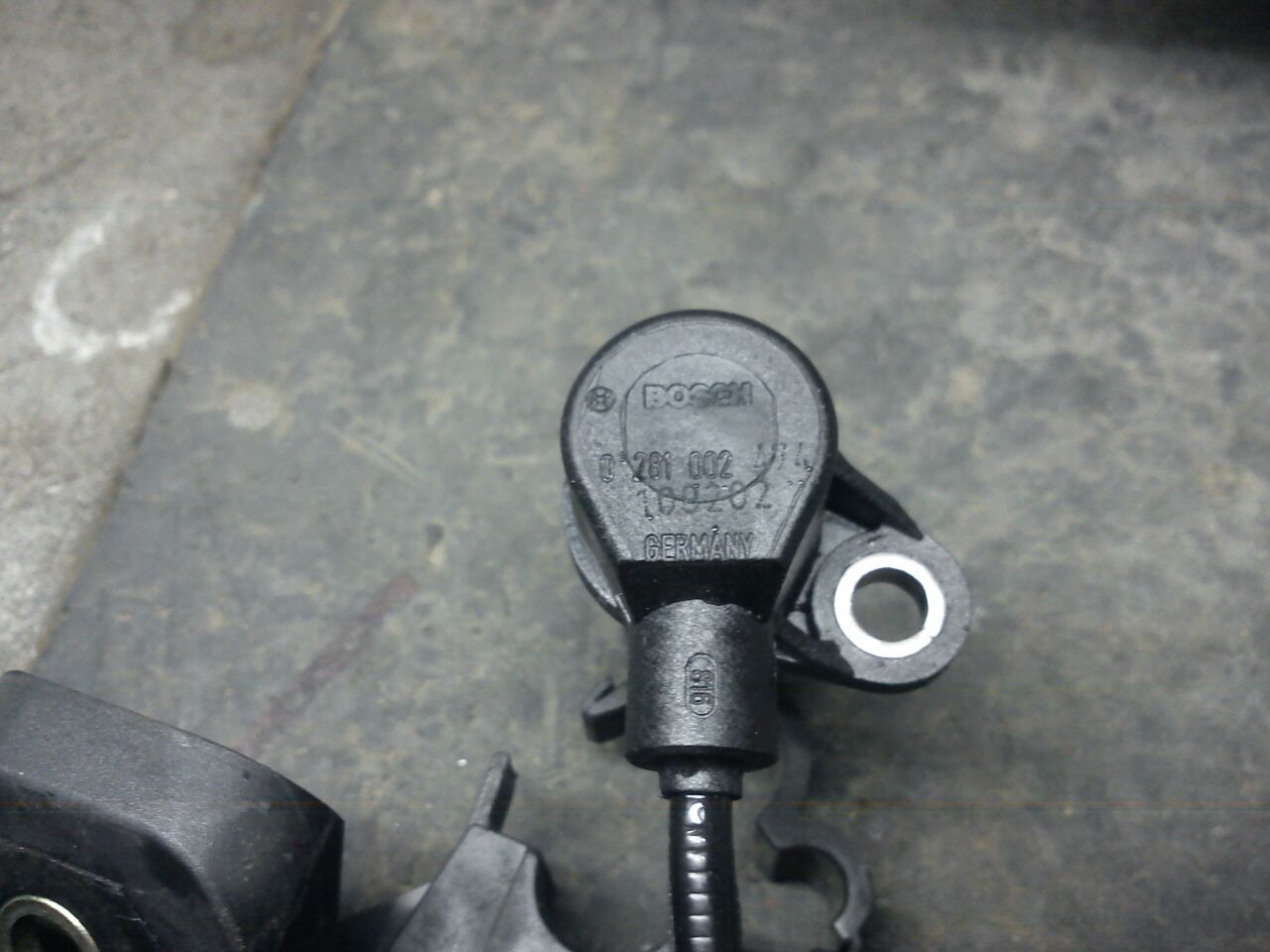

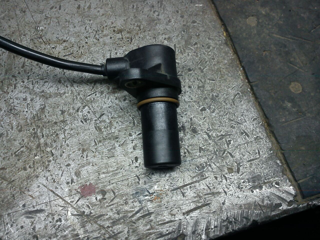

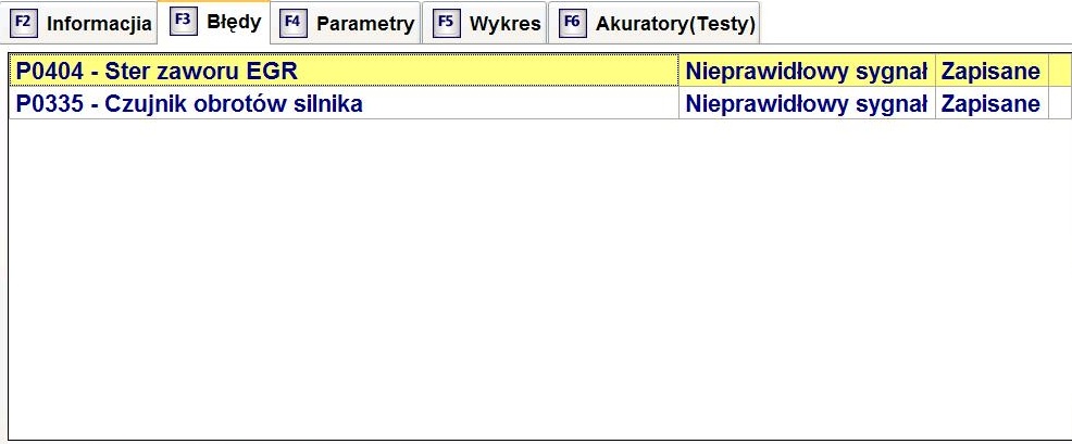

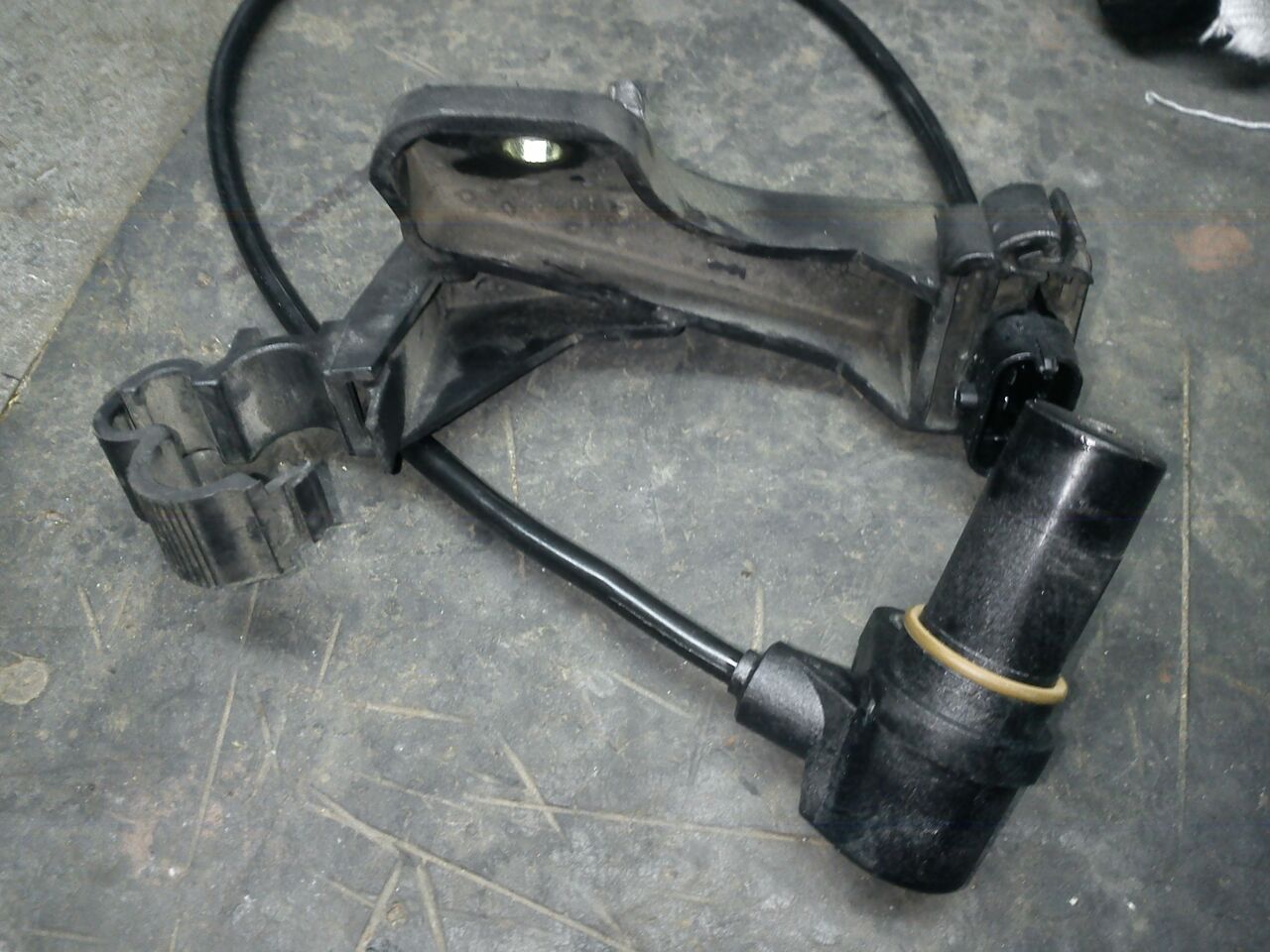

Niestety ale wczoraj Maryśka strzeliła mi mega focha i zgasła na środku skrzyżowania :evil: Postanowiłem się nie denerwować i nie wpadać w panikę :badgrin: Włączyłem awaryjne i chciałem ją zapalić ale bez efektu.
Po paru minutach zepchaliśmy razem z żoną Maryśkę na chodnik i zacząłem szukać co jest,ale tak to se można.Dodam tylko że tydzień temu podjechałem po pracy po kolegę,cofnąłem tyłem na parking,oglądnąłem się czy kolega nie idzie a maryśka sama zgasiła silnik,tylko że wystarczyło wyłączyć zapłon i od razu autko zapaliło bez problemu.
A dzisiaj po awarii przeglądnąłem bezpieczniki pod maską a potem wziąłem się za te pod kierownicą i po sprawdzeniu paru sztuk z głupia przekręciłem kluczyk i silnik zapalił jak gdyby nigdy nic.Złożyłem wszystko i przyjechaliśmy do domu.
Wygląda na to że zaczyna padać czujnik położenia wału (CPW) i jak zwykle jest to element z napisem BOSCH :sciana: Numer Fiata to 46806128 a Boscha to 0 281 002 474.W piątek muszę go pewnie zakupić a dzisiaj podepnę kompa i zobaczę czy sterownik silnika coś zapisał.Dziwne jest to że gdy nie mogłem zapalić autka to kontrolka silnika siedziała cicho jak gdyby nigdy nic :-k
EDIT 2:
Podłączyłem kompa i pokazał się błąd
Tak więc jutro muszę dorwać ten czujnik bo po weekendzie trzeba do pracy śmigać.

No ale czujnik przyszedł o drugiej i w okolicach 3 wziąłem się za wymianę.Oczywiście przerwała mi na chwilę ulewa,ale czujnik założony a błędy skasowane
Jak zwykle jakiś mgr.inż. miał napływ fantazji i wymyślił jakieś nie wiadomo jakie pierdoły żeby utrudnić zwykłym ludziom życie.

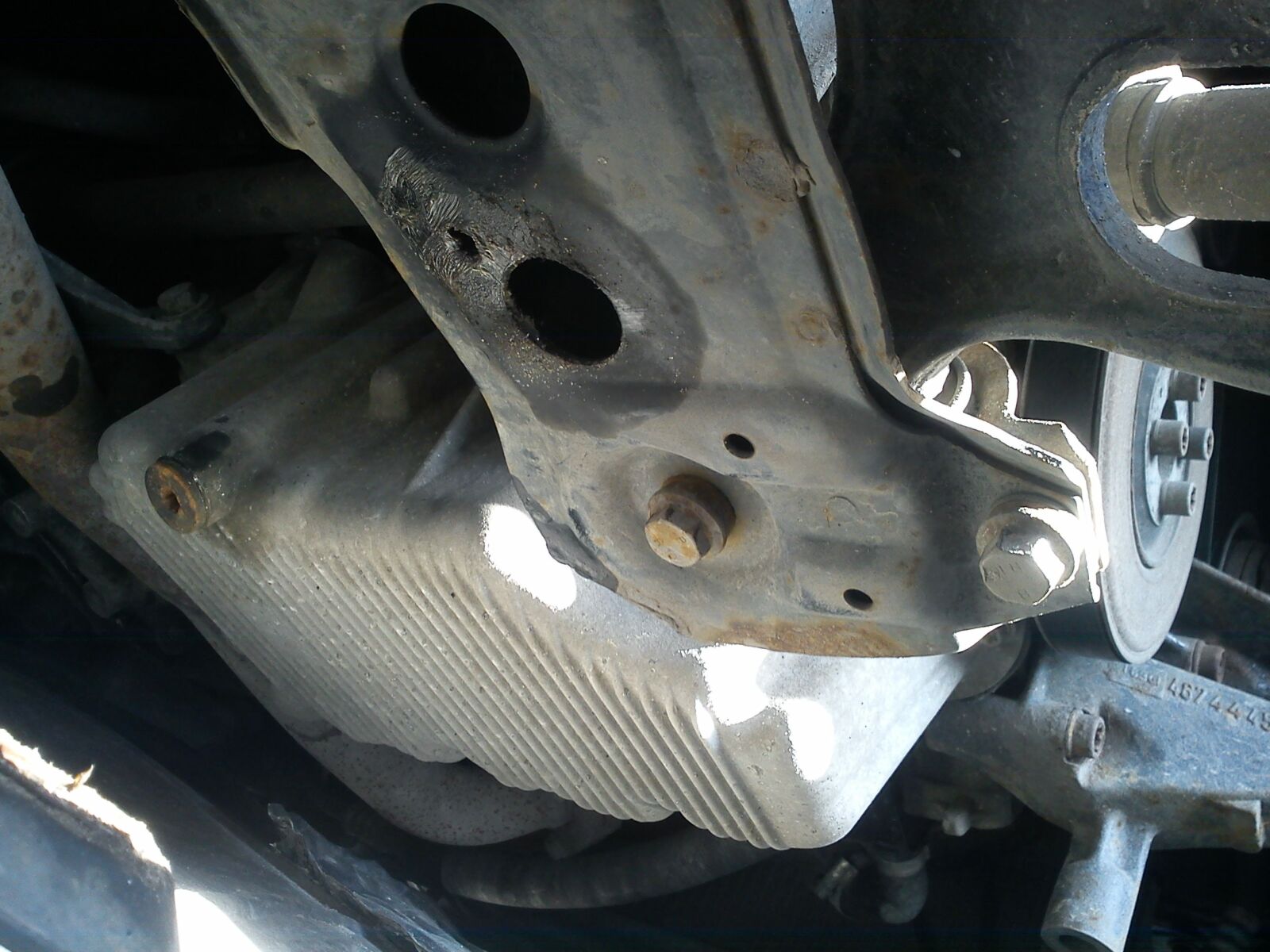

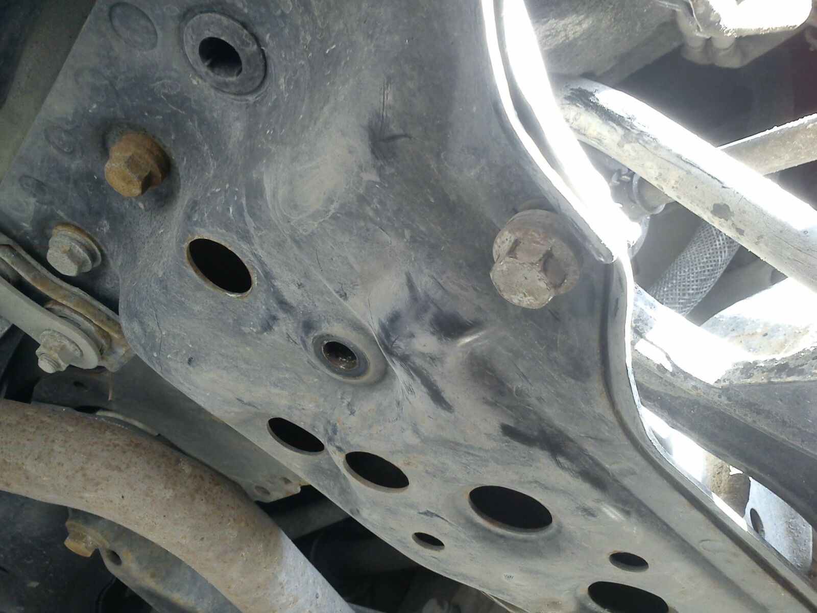

Czujnik jest pod rozrusznikiem więc wymiana musi być przeprowadzona od spodu.Da się tego dokonać nawet jeśli jest zamontowana osłona silnika
CPW przykręcony jest śrubą M6 z końcówką TORX.Wymiana samego czujnika to nie problem ale kłopoty zaczynają się gdy chcemy wyciągnąć przewód.Jakiś geniusz dołożył tam plastik na śrubę M8 w który zatrzaśnięte jest gniazdo.Po dłuższej próbie rozpięcia tego dziadostwa po prostu odkręciłem ten szajs i na warsztacie przełożyłem wtyczkę.Potem zamontowałem czujnik (bardzo szybko mimo że nie widziałem w ogóle otworu montażowego) a potem zaczęła się zabawa z zamocowaniem tego dziadowskiego plastiku.W końcu udało się i autko stanęło na kołach (wymieniałem bez kanału )
Podłączyłem kompa i wyczyściłem zakładkę "Błędy".
Numer czujnika to 46806128 a numer Boscha (bo taki tam siedzi) to 0 281 002 474
A tak wygląda ten dziad i ten chory uchwyt:

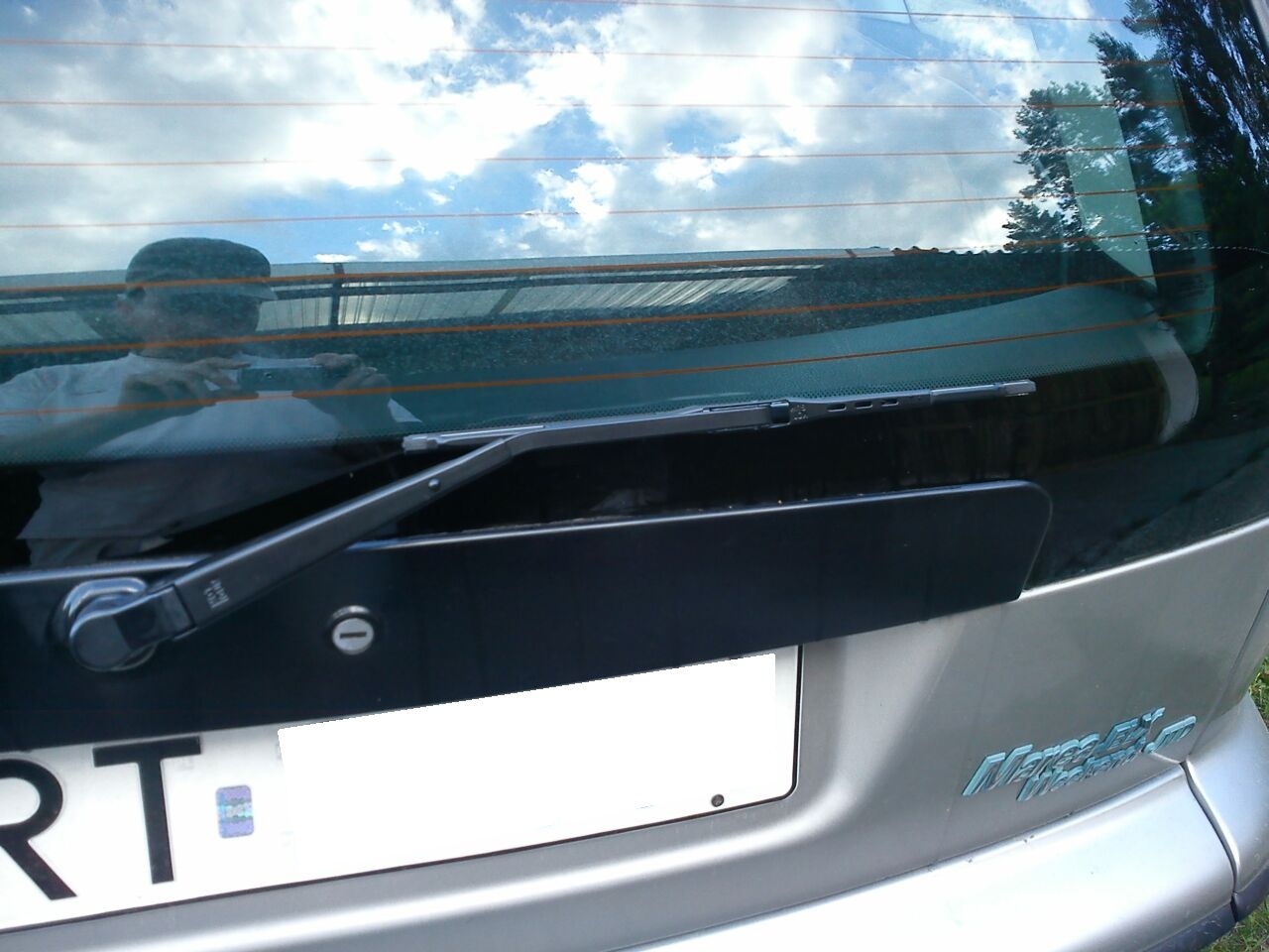

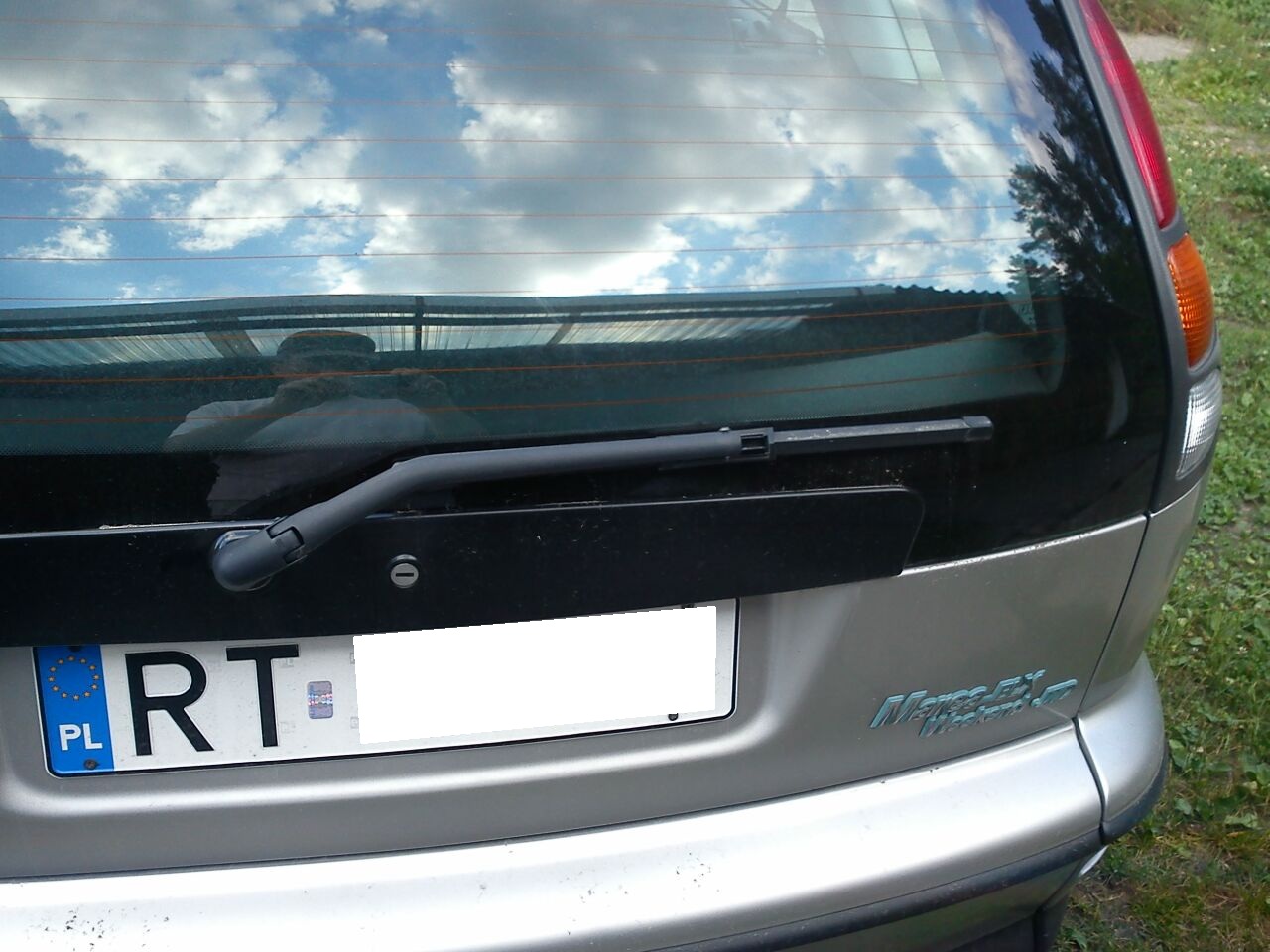

A tak na poważnie to wymieniłem wreszcie tylne ramie bo tamto doprowadzało mnie do szewskiej pasji :dzialko: :dzialko:
Nie dość że rysowało szybę to jeszcze nie zgarniało wody i brudu.Teraz jest funkiel nóffka z mot gumu :> Może nie wygląda ekstra plastikowo ale przynajmniej jest sprawne i spełnia swoje zadanie Może nie wygląda ekstra plastikowo ale przynajmniej jest sprawne i spełnia swoje zadanie
A tak to wyglądało przed :
a tak wygląda teraz :

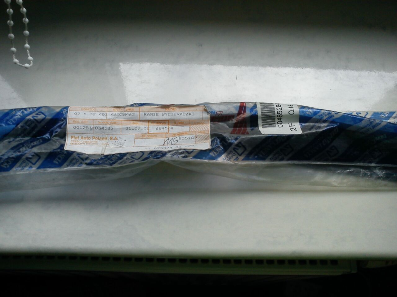

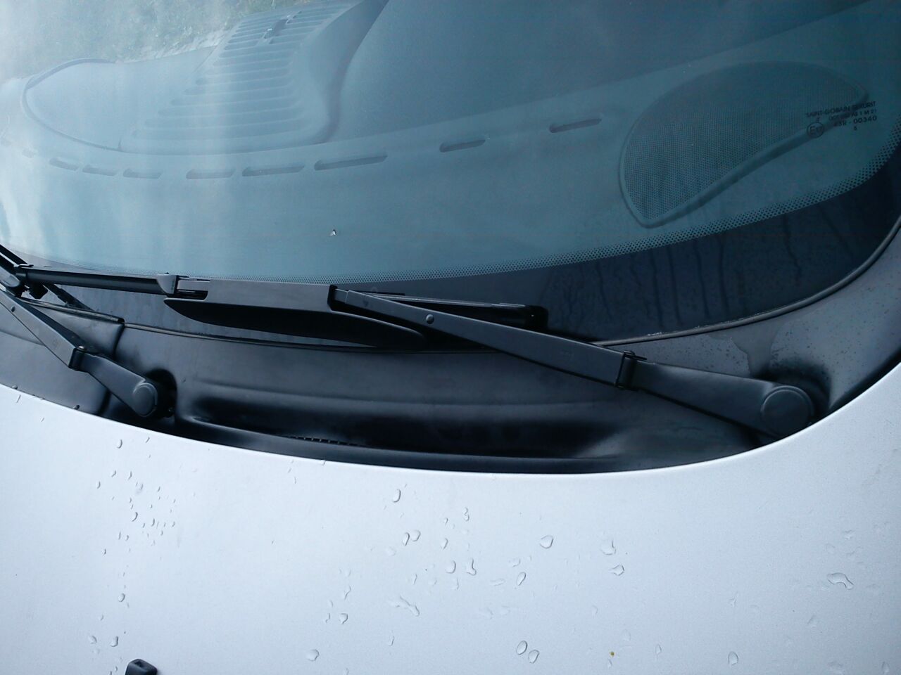

Że dawno nie pisałem to troszkę odświeżę temat.A więc zacznę od ramienia wycieraczki od strony kierowcy które zakupiłem na allegro (oryginał) i wymieniłem.
Założyłem kolejne nowe wycieraczki i jest na razie git.Ale to było jakiś czas temu a że dzisiaj znów byłem z bratem przy librze po części to wziąłem co nie co.

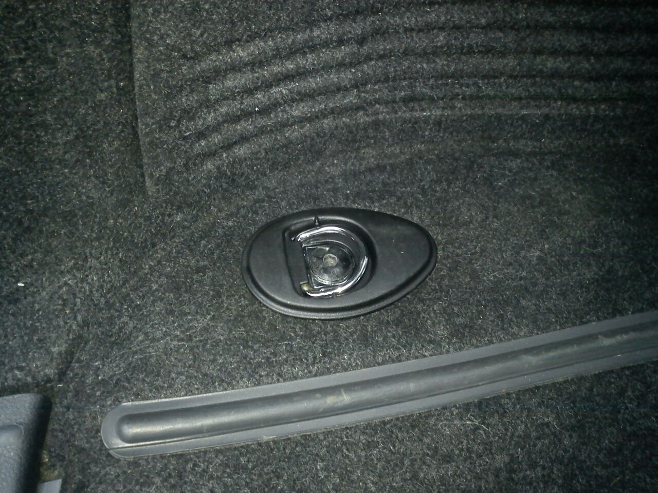

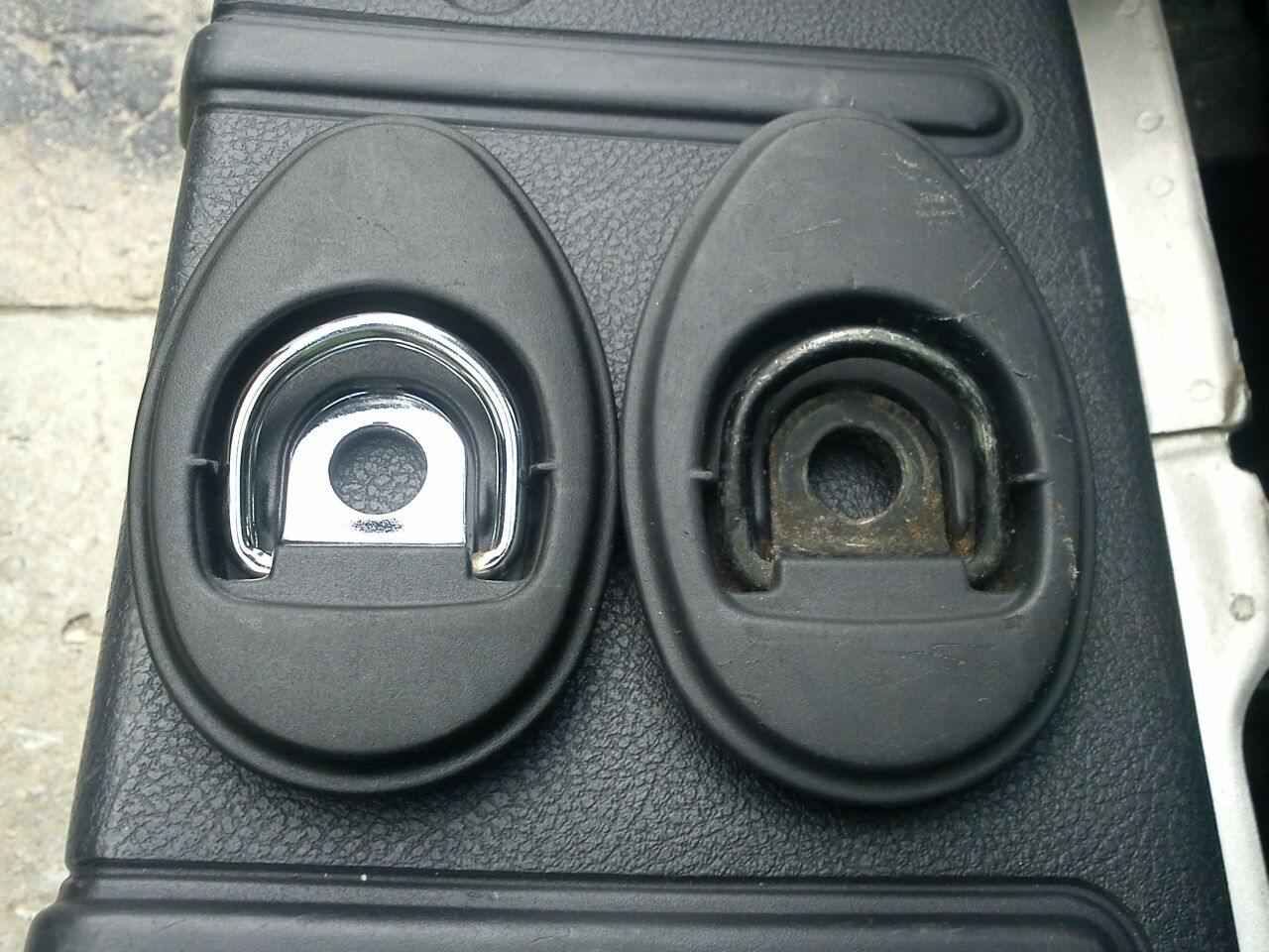

Na przykład wymieniłem w bagażniku uchwyty do zaczepiania linek na chromowane od Lucyny 8) .
Nowe i stare

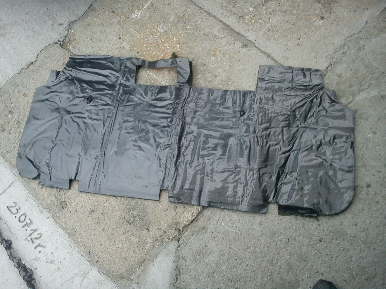

i dołożyłem wygłuszenie pod tylne siedzenie

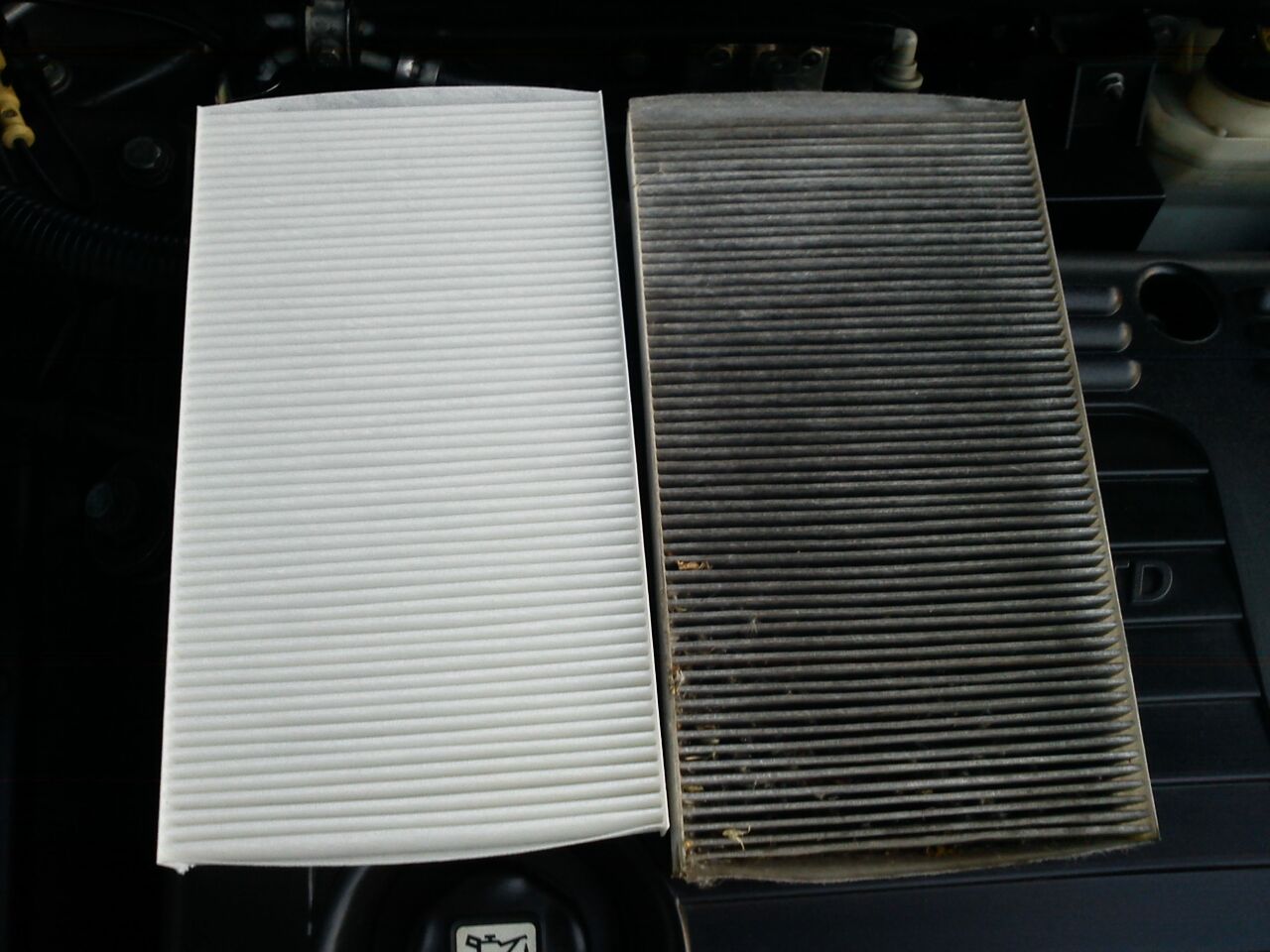

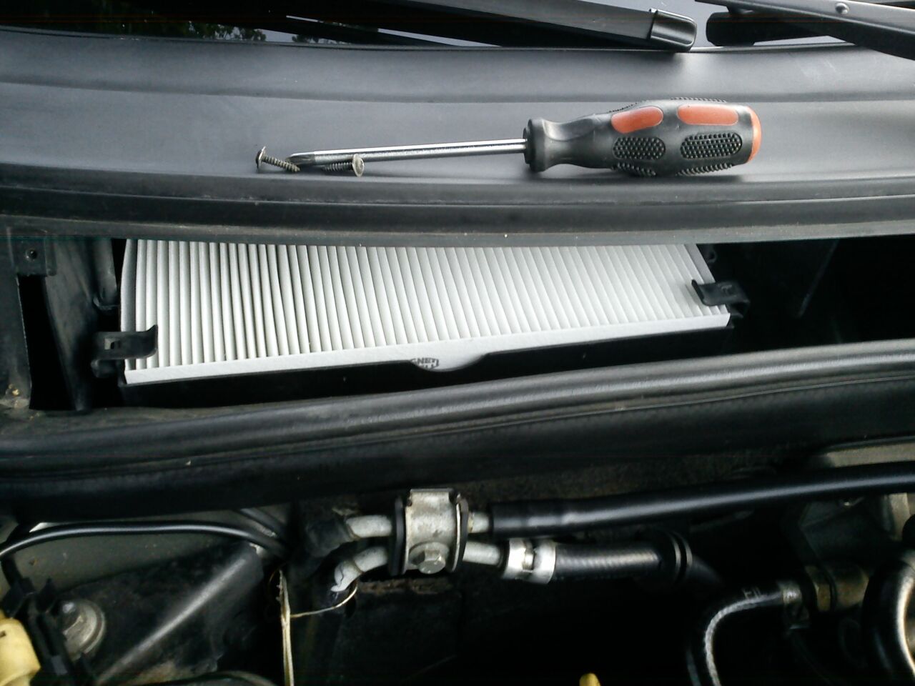

Chciałem tylko dodać że wczoraj wymieniłem filtr kabinowy.Wiem wiem troszszszkę za późno #-o

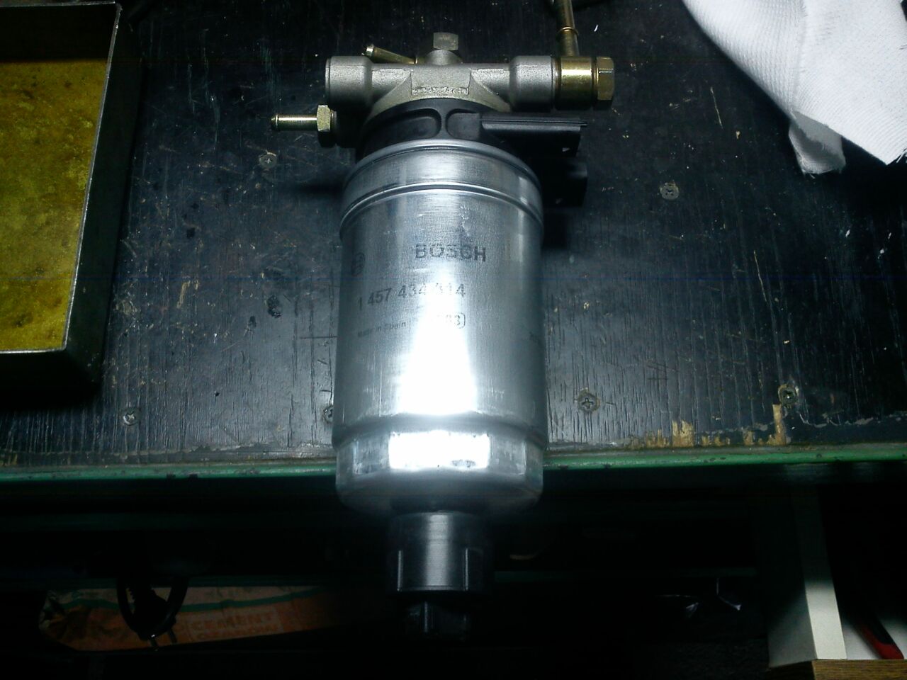

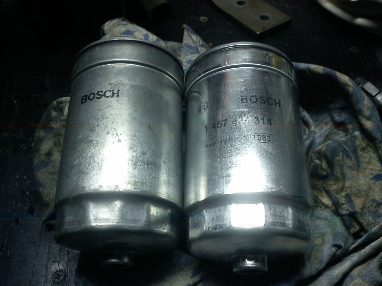

Dzisiaj wymieniłem filtr paliwa,bo zima już prawie a i ostatnio zaczęła mi migać co jakiś czas kontrolka obecności wody w filtrze.Był Bosch i jest Bosch.

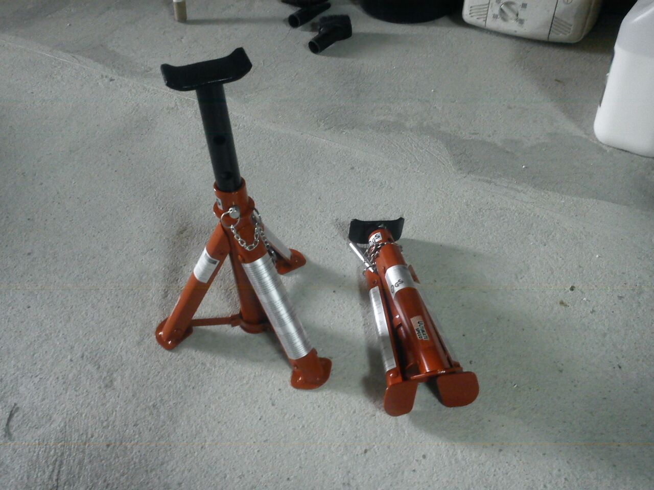

Zakupiłem też podstawki pod autko żeby robiło się wygodniej i bezpieczniej 8)
