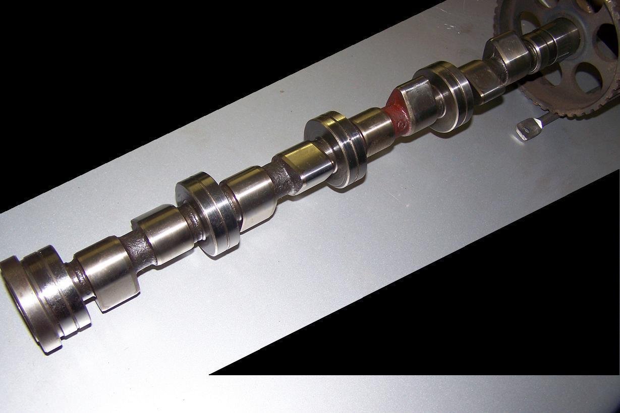

Dzisiaj przyjechał wałeczek rozrządu z fiata X1/9 1.5 8)
Wygląda zacnie
Wysokość otwarcia zaworów dolotowych: 9.2 mm
Wysokość otwarcia zaworów wydechowych 9.25 mm
Kąt otwarcia zaworów dolotowych 24 zamkniecie 68 (+180 = 272)
Kat otwarcia zaworu wydechowego 64 zamknięcia 28 (+180 = 272)
Trzeba będzie tylko wystrugać rowek pod rozdzielacz zapłonu :)

W sobotę wałeczek wpadł w nową głowiczkę 8)
Digiplex i aparat zapłonowy napędzany wałkiem rozrządu został zlikwidowany, gdyż przeszedłem na układ zapłonowy z Tipo 1.4 gaźnik ;D Po niewielkiej walce z kabelkami, padaka została przywrócona do życia 8) Kąt ustawiony na 12st według instrukcji Przemka :) Wszystko hula ładnie. Trzeba będzie jeszcze podregulować zaworki i podjechać na analizator.
JAM_BELFEGOR, maciek_wk, Maciek, Dzięki za sprzęt i pomoc :zgoda:
