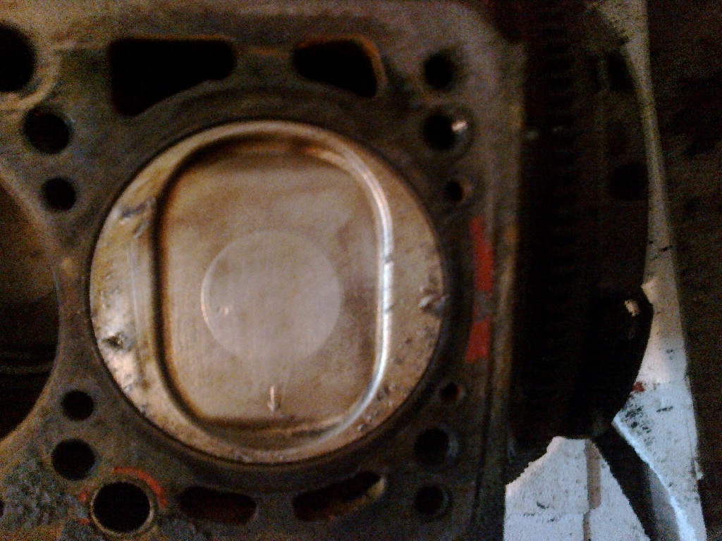

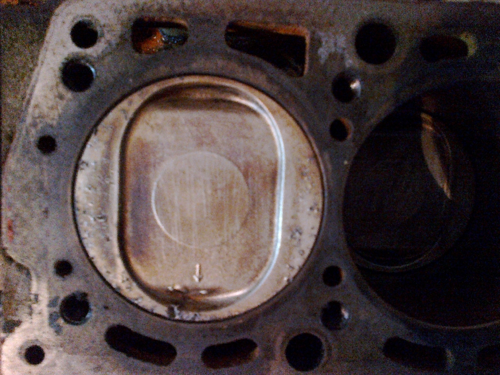

JAM_BELFEGOR, blok był pryśnięty czerwoną farbą, teraz wszystko się łuszczy :roll: czerwonym silikonem był obficie obsmarowany termostat 8) Tłoki siedzą OK tylko 1 i 4 trochę poobijany, podejrzewam kiedyś tam zerwany pasek rozrządu :doubt: Tulejowanie lub szlif bankowo będzie robione bo lekko ryśnięty 4 cylinder :?

Rozbierz pompę oleju i smok, i wyczyść.
Pokarz zdjęcia denka tłoków.

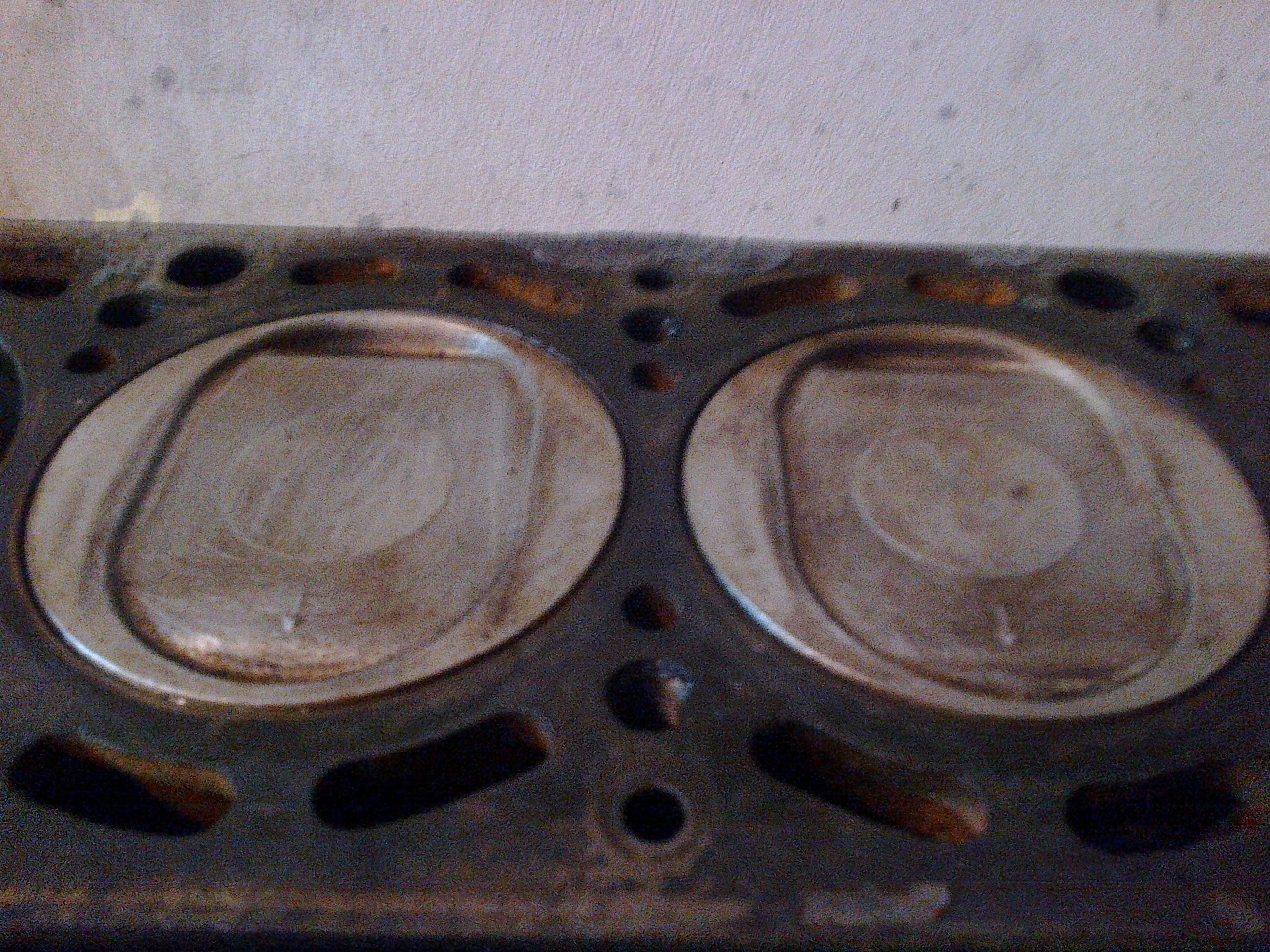

co do tłoków to widać, ze był kontakt z zaworami ;)

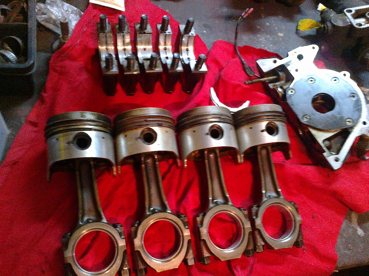

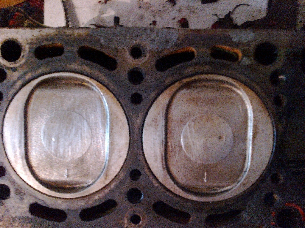

Tłoki jak na foto... 2 oklepane, 2 OK, Zestaw poleci na przetop albo zrobię sobie z nich popielniczki 8)

a jak glowica - komora spalania, zawory od 'spodu'.
nie wyglada mi to na kolizje.
przed zlozeniem silnika sprawdz wtryski.
Ale musze sobie zdjecia na kompie obejrzec dokladnie.
Wysłany: 18-01-2012, 14:41
Raku, w sumie racja :? wyciągnąłem z 1 tłoka coś jakby kawałek izolatora świecy :doubt: Co do głowicy to na 1 garnku jest małe wgniecenie od tego co tam wpadło :x reszta OK, zawory całe, proste. Mam głowicę z 2.0 N/A bez najmniejszej ryski na komorach spalania, więc to ona pewnie siądzie zamiast starej.

No Raku, ma racje rzeczywiście wygląda jak by coś wpadło do 1i 4 cylindra i obijało się między tłokiem a zaworem robiąc małe dziury.

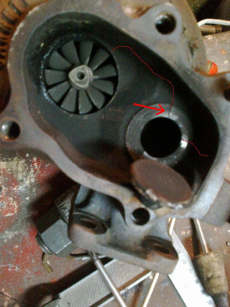

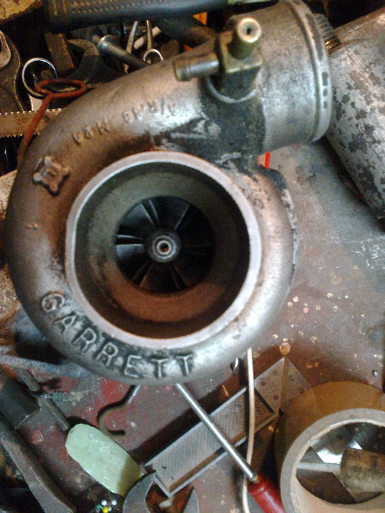

Turbo tez nie wygląda kolorowo :roll:
Wysłany: 18-01-2012, 20:52
eee... po czym to stwierdzasz? :lalala: widziałem gorsze rzeczy. Np. w peugocie znajomej to łopatki przez tłumik już dawno wypadły a tu wszystko jest więc nie jest tak źle :lol: Zanim rozebrałeś patrzyłeś jakie luzy masz na turbinie? Czy daje się wyciągnąć w górę i w dół i czy kolibie się na boki?
Wysłany: 18-01-2012, 21:01
pęknięcia po stanie gorącej :roll:
Wysłany: 18-01-2012, 21:04
luzy pewnie tez niezłe są, Kajlon, odkładaj lepiej kase i zrób od razu raz a porządnie bo potem to tylko nerwica cie dopadnie ;)
Wysłany: 18-01-2012, 21:10
Bdm, tak też mam zamiar zrobić :> raz a dobrze bez druciarstwa 8) Turbo luzy ma oczywiście we wszystkie strony :doubt:
Wysłany: 18-01-2012, 22:04
te pęknięcia to standardzik ;)
Wysłany: 18-01-2012, 22:15
Kajlon, a widzisz nie zauważyłem myślałem ze to nadlewka z odlewu. Nie martw się zaspawa się hehehe :lalala: a jak nie to klejami na wysoka temperaturę :D hehe

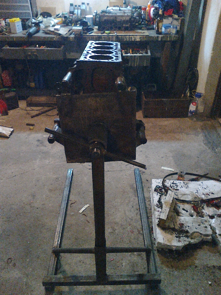

Wysłany: 21-01-2012, 18:54

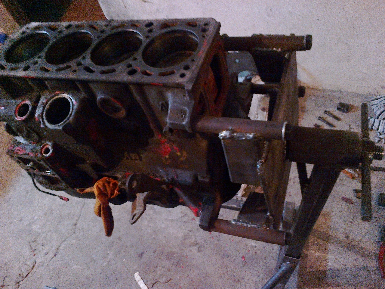

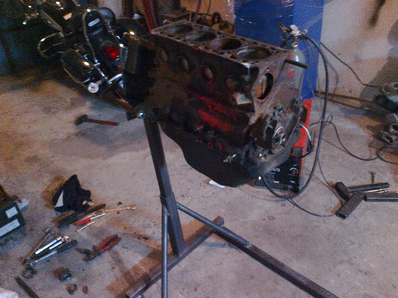

Machina ukończona :) bloczek wisi już godzinę i jeszcze nie spadł :badgrin:
Wysłany: 21-01-2012, 19:01
Kajlon napisał/a:
Nawet tak se nie krakaj :)
Robota 1 klasa :D
Wysłany: 21-01-2012, 20:54

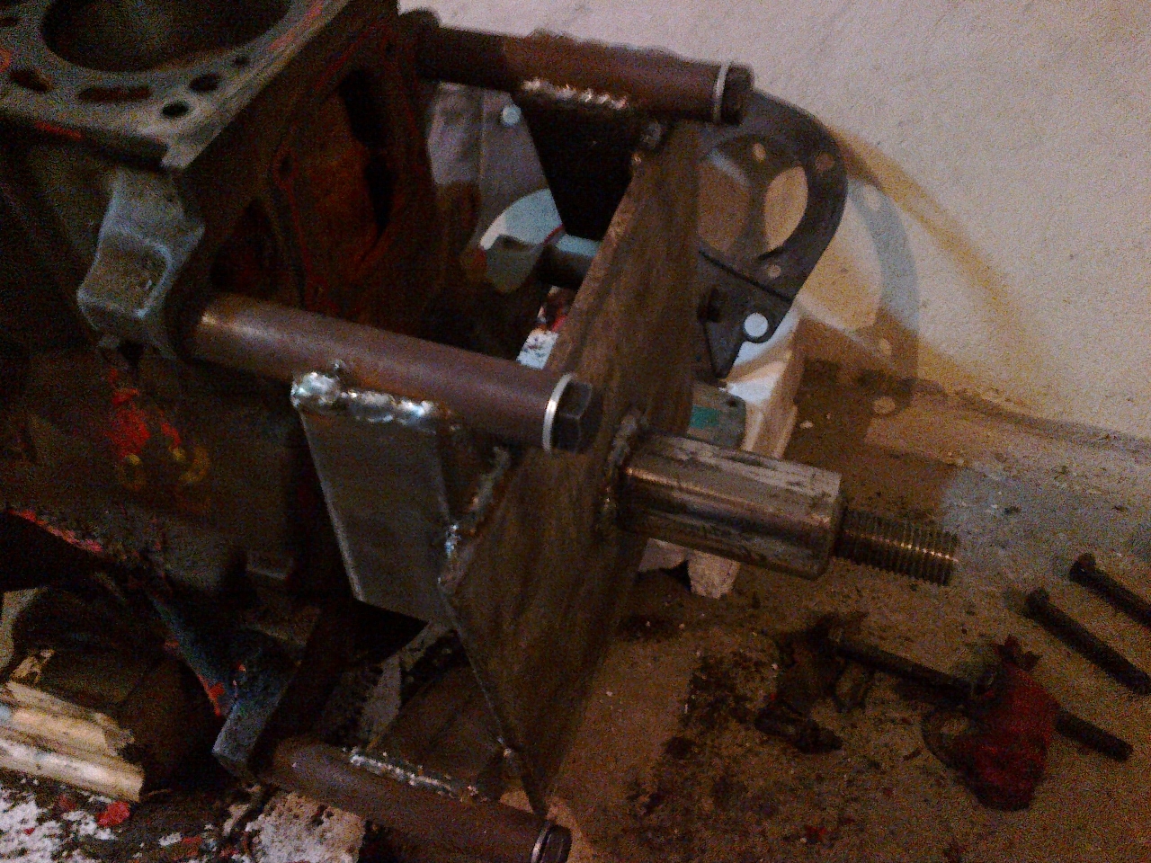

Konstrukcja testowana na 2m rurce :> moje 85kg utrzymało to i bloczek 50kg utrzyma :P

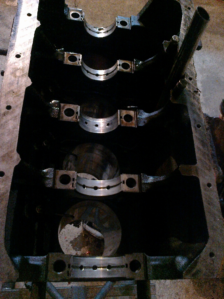

oliwa już leci do pojemnika, zaraz demontaż miski i wyciągniecie bebechów 8)
Sorry za jakość ale strzelam foto z Fona :roll:
Posty: 2216
Wysłany: 21-01-2012, 21:08

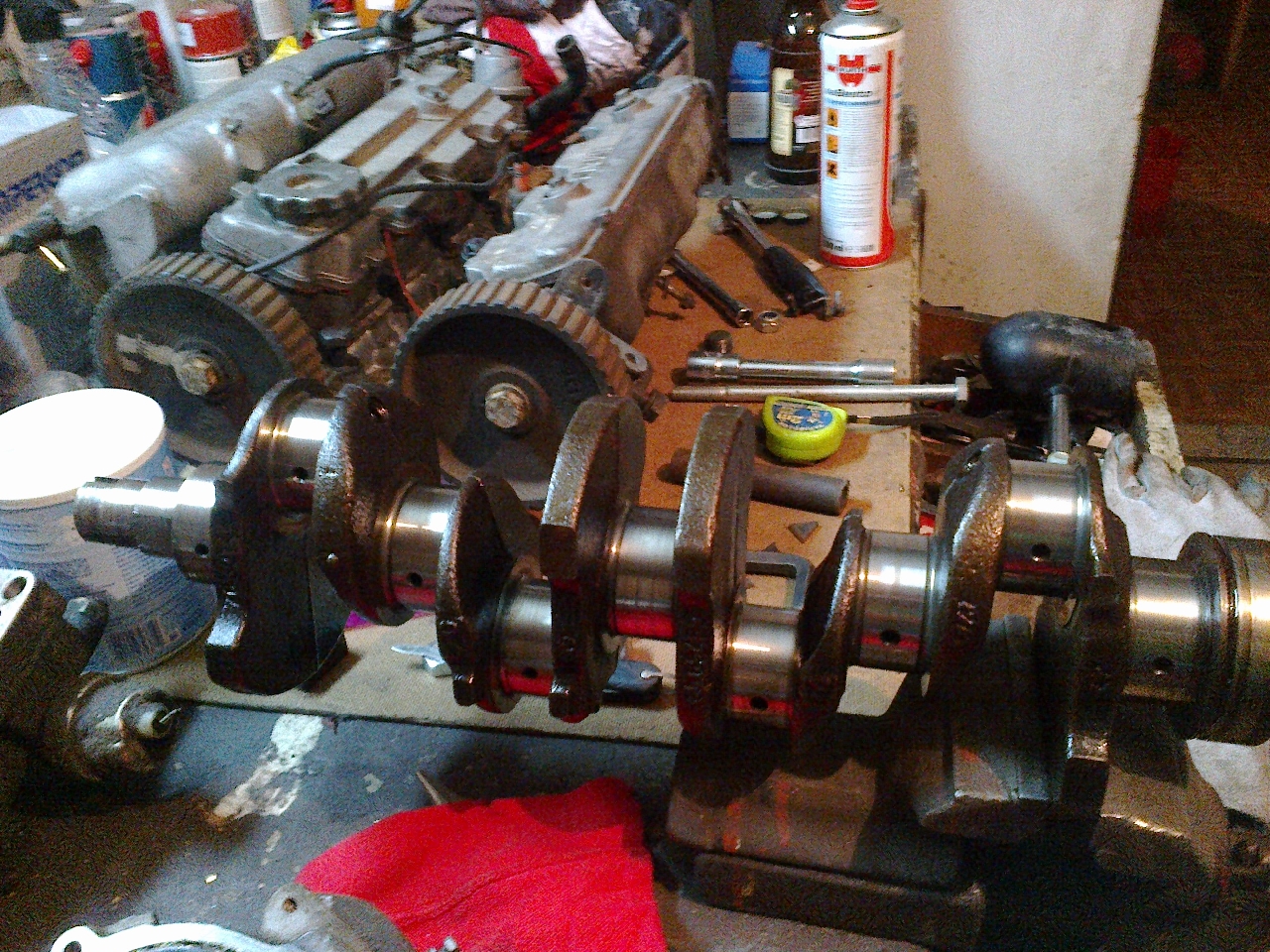

Nawet nie źle,ale na fotce widać że środkowa podpora wału miała już dość i pierwsza też nie wygląda najlepiej.Ano czeka Cię kupa pracy i dwa razy więcej kasy :mrgreen:
Wysłany: 21-01-2012, 21:13
ZielonyTBG, zgadza się, te 2 panewy wyglądają kiepskawo :? tylko zastanawiam mnie fakt, że na wale tego nie widać :| powinien być zryty a nie jest... no może lekko zmatowiony 8)
Wysłany: 22-01-2012, 13:49
sprawdź póżniej wał czy nie krzywy i osiowość w bloku.
generalnie masz co robić.
w razie co, wiesz gdzie mnie znaleźć.
Wysłany: 22-01-2012, 21:47
Kajlon, no a gdzie regulowany uchwyt do bloku? :lalala: specjalnie zespawał na sztywno żeby koledzy się nie prosili o wypożyczenie :lalala: hehehe
