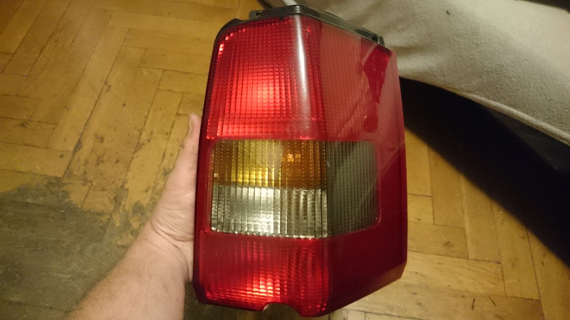

Jeszcze jeden dylemat, że front jest biały, tył jest dymiony kierunek, a bok k..a żółty, nie powiem jak to pasuję...

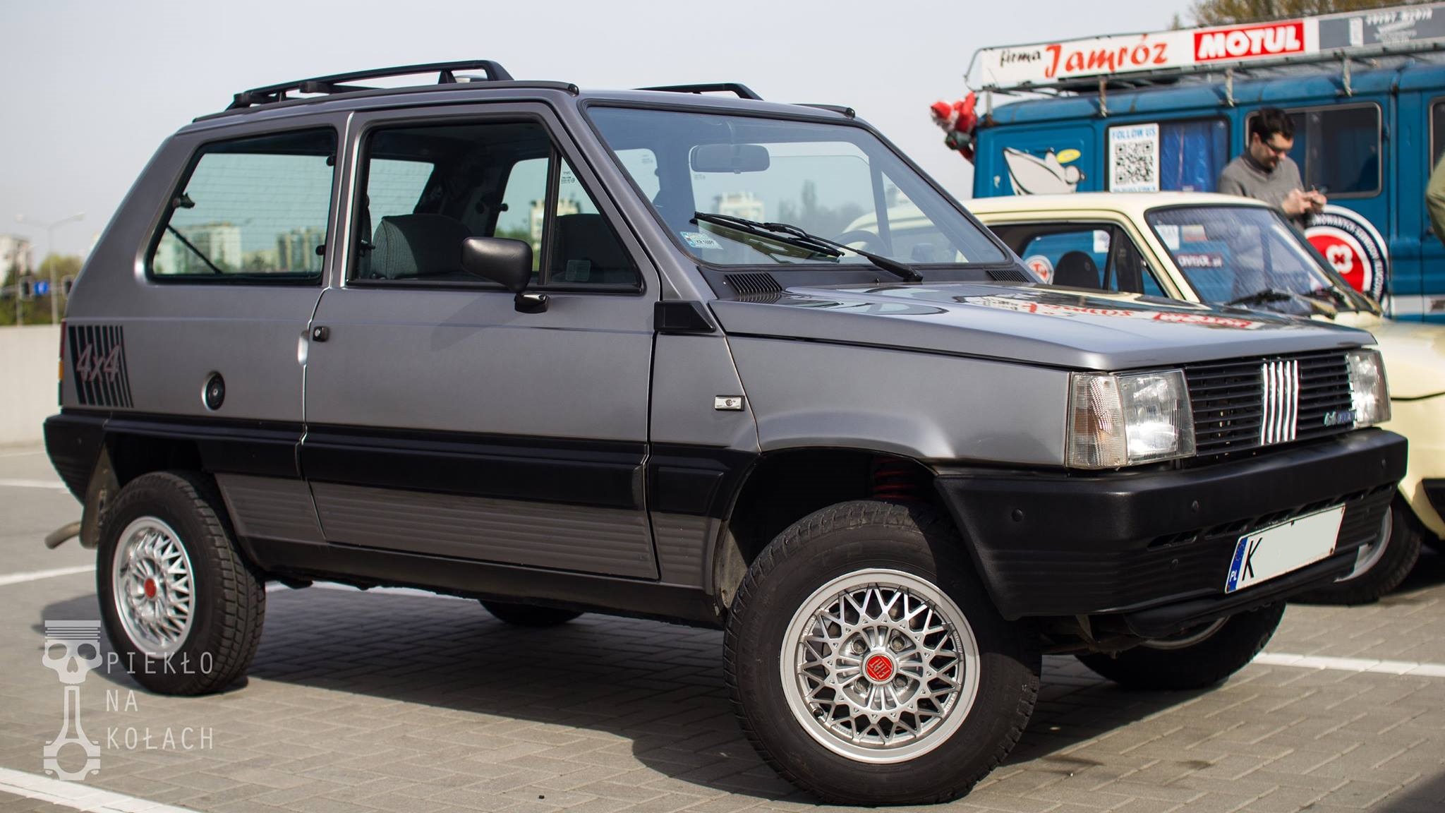

Ja tych dymionych fragmentow tylnych lamp w T/T nie lubie, wyglada jak brudna woda w wiadrze :) W Turcji widzialem tylne lampy z bialym nie dymionym szklem migacza/cofania. Albo mozna sie pomeczyc z rozebraniem tylnych lamp i "rozjasnieniem" odblysnkow, bo sa szarobure, nie wiem, czy ze starosci ,czy poprostu taka srebzanka jak do wydechu matowa to malowali. U mnie poszlo dosc latwo z oddzieleniem klosza od odblysnika. Wyglada jak dla mnie duzo lepiej teraz taka lampa, no i jasniej swieci . Chinczyk na alliexpres robi boczne biale kierunki do uno/regaty/ritmo/cromy, zalozylem sobie taki komplet do pandy4x4, sa ok. Moze do tempry tez robia. Na pewno robia chinole nowe wlaczniki do awaryjnych , znalazlem na Ali w cenie 1.35 USD :D
Boczne biale chinole na pandze :

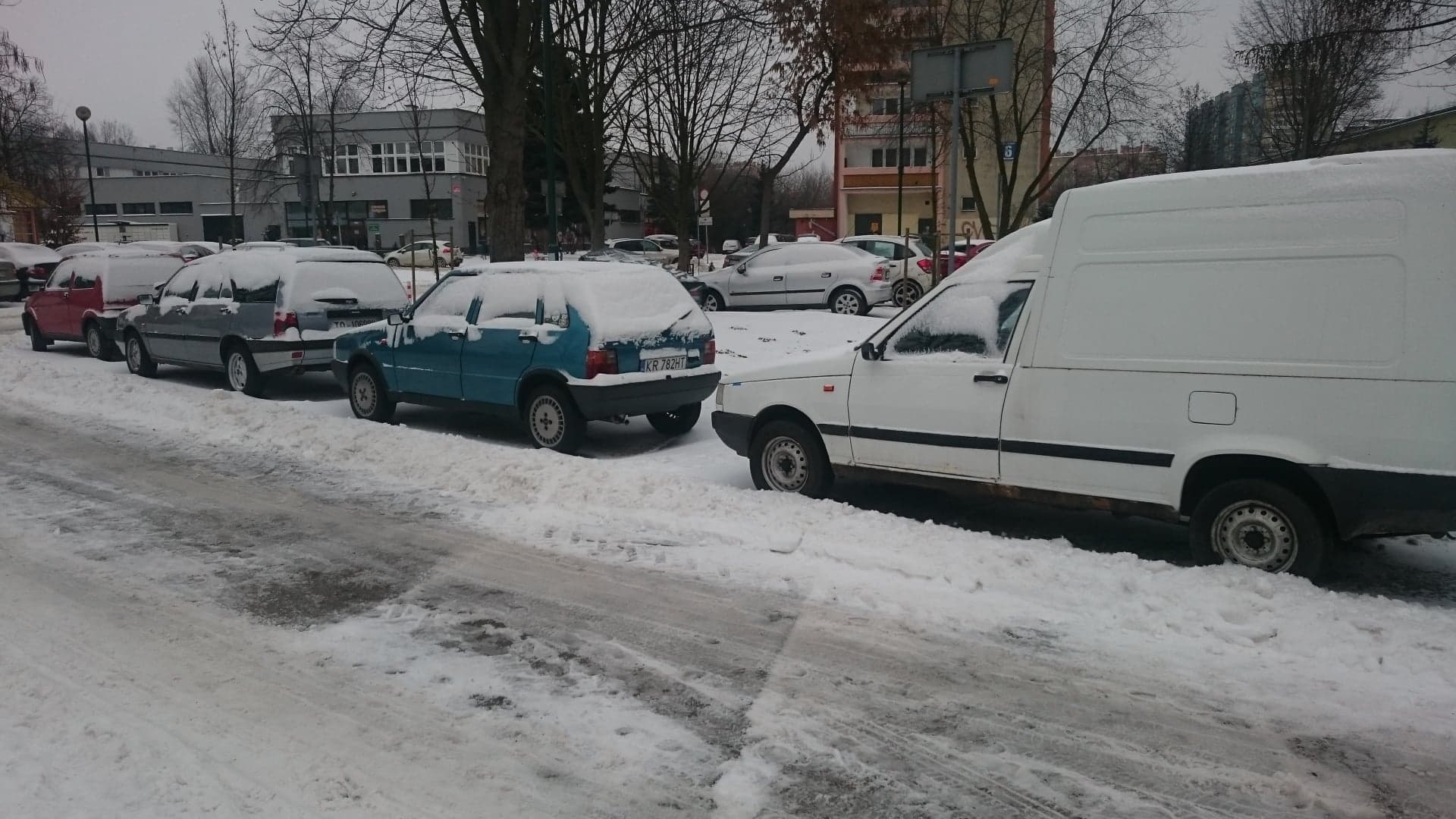

Bart rodzina w komplecie :lol: ale brakuje mi tam jeszcze paru autek...
To jest moja kolonia pod blokiem 39 :P wbijam nowe flagi, jak w Settlersach :P Kolonizuje terytoria :D

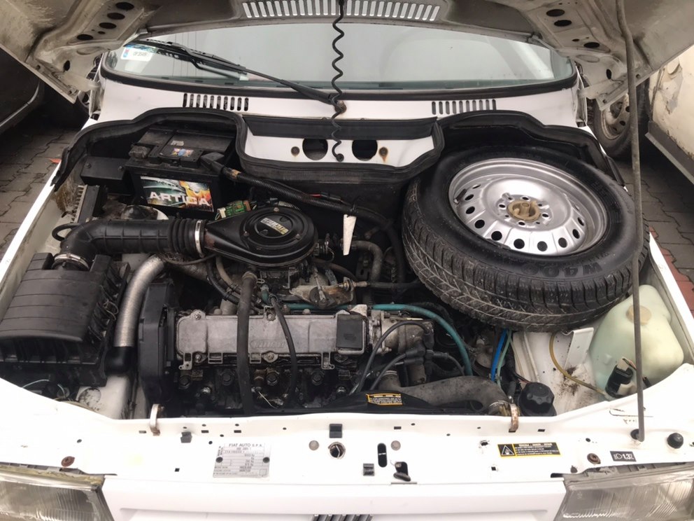

Bart a tak z ciekawości co to za gigantyczna pucha nad silnikiem?! Trochę duże jak na rezonator. Wygląda jak by Fiorino miało dwa filtry powietrza :badgrin:

no wlasnie rezonator, pusta puszka dodana w ostatniej ewolucji fiorino chyba tylko 96-2000, wczesnejsze tego nie mialy.
Wysłany: 17-03-2021, 08:04
To konkret rezonator z reguły to jakieś 1/3 wielkości filtra tu prawie 1-1. To mu się nieźle musi odbijać :lalala:

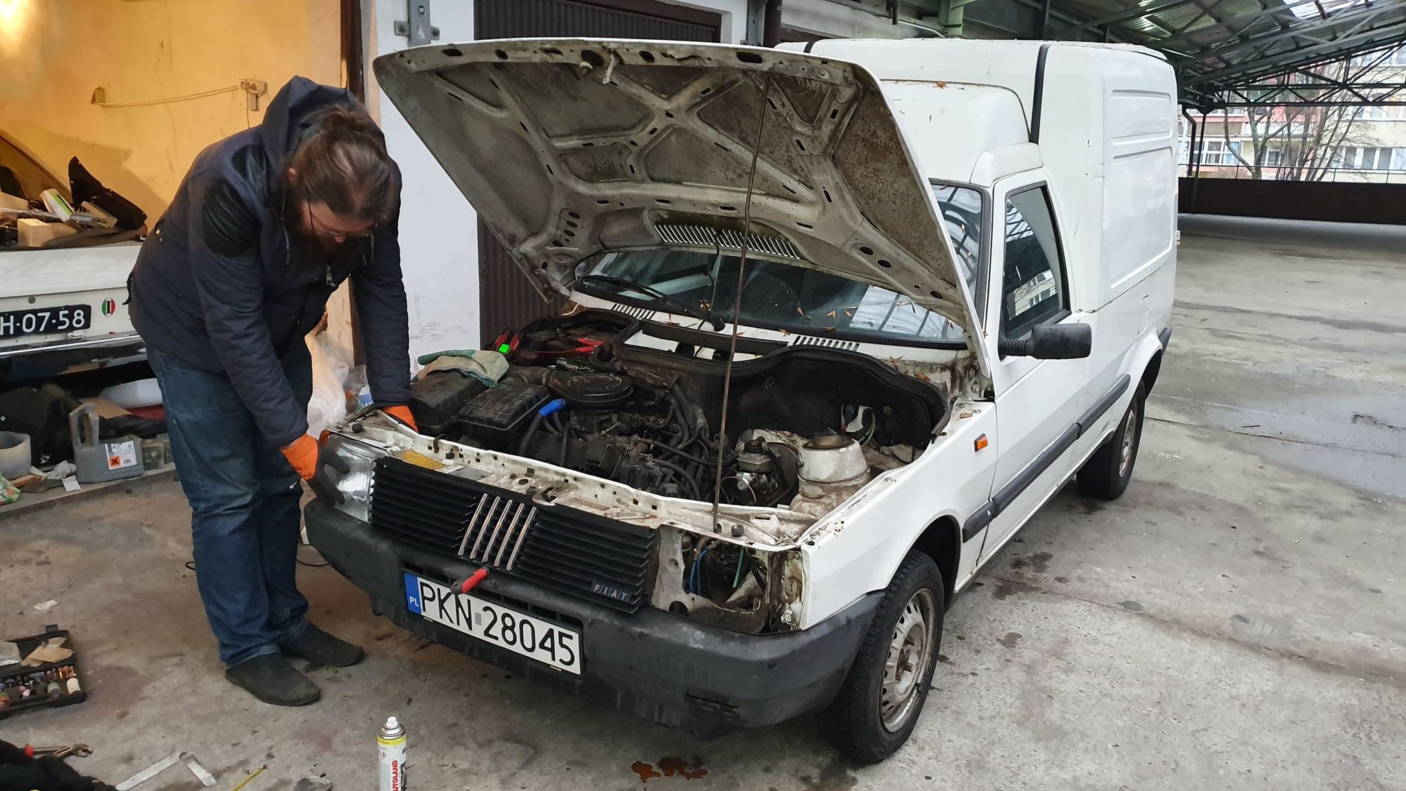

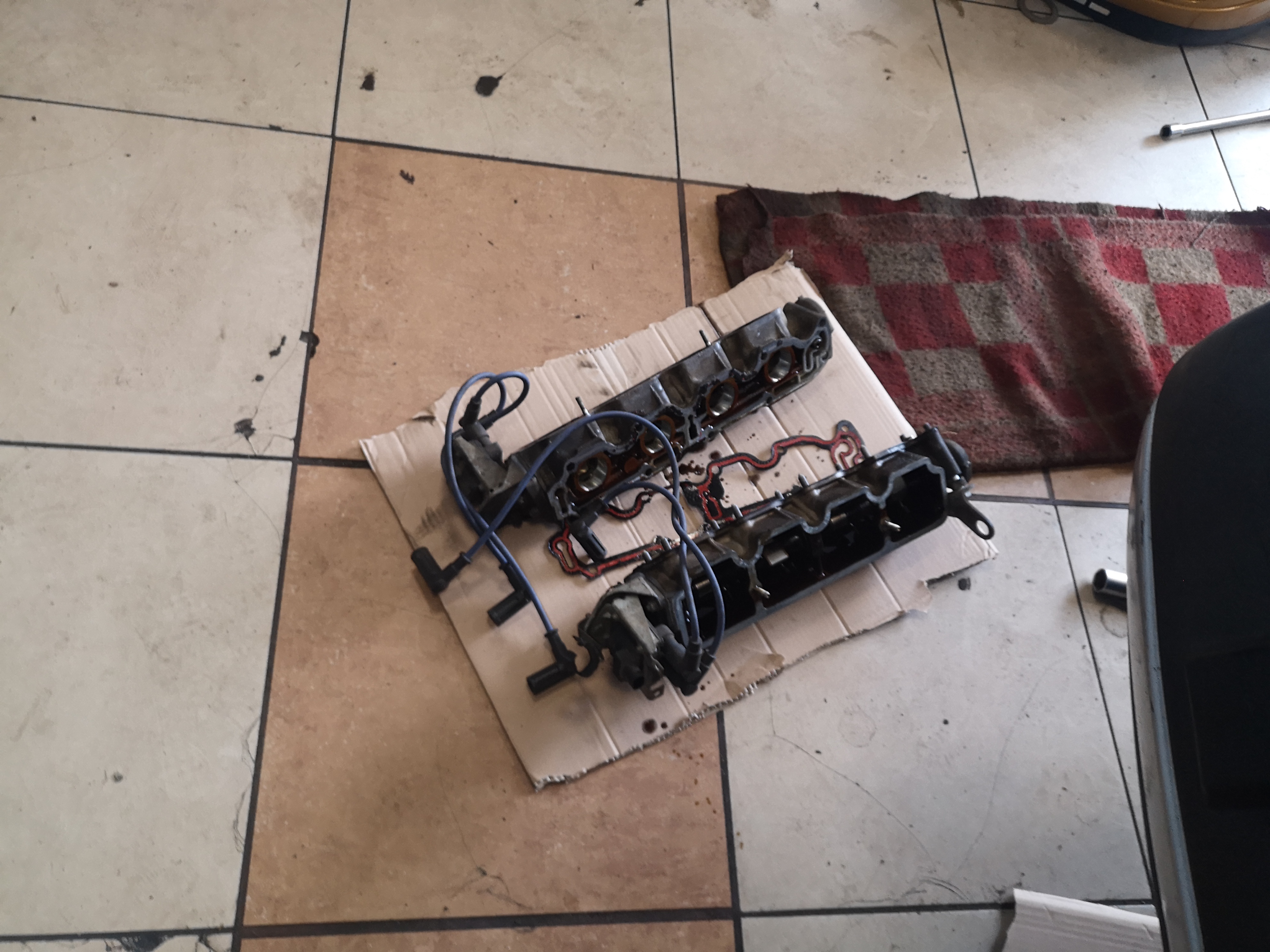

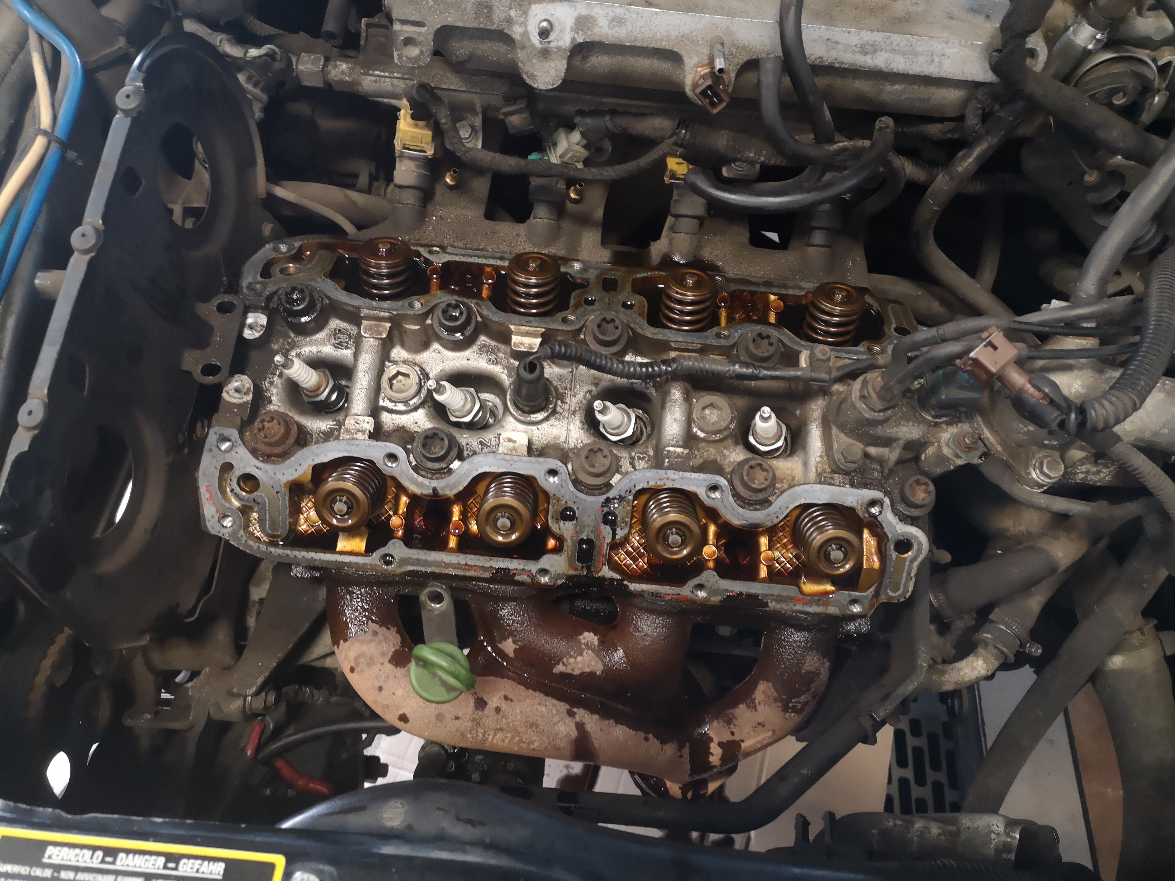

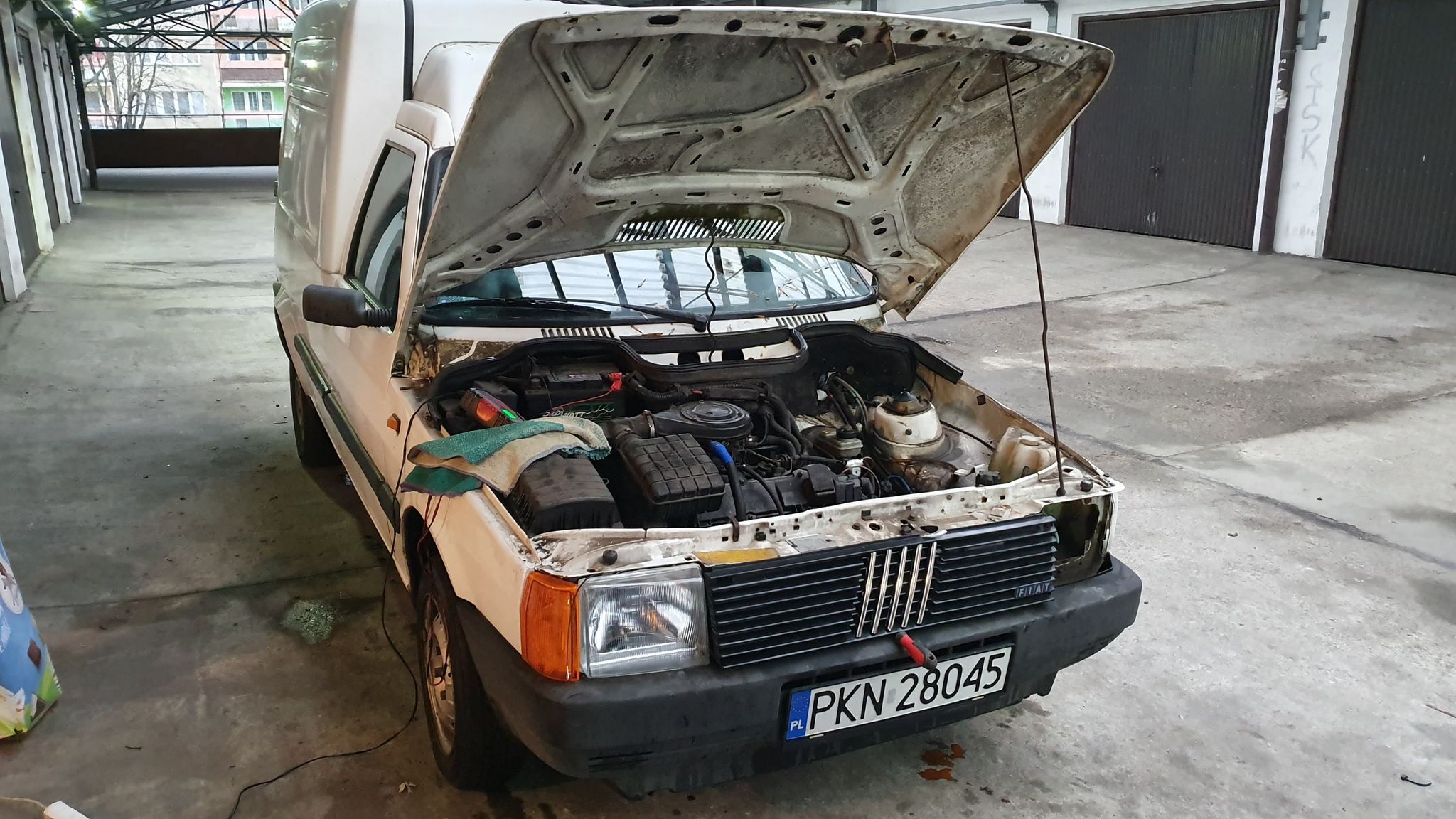

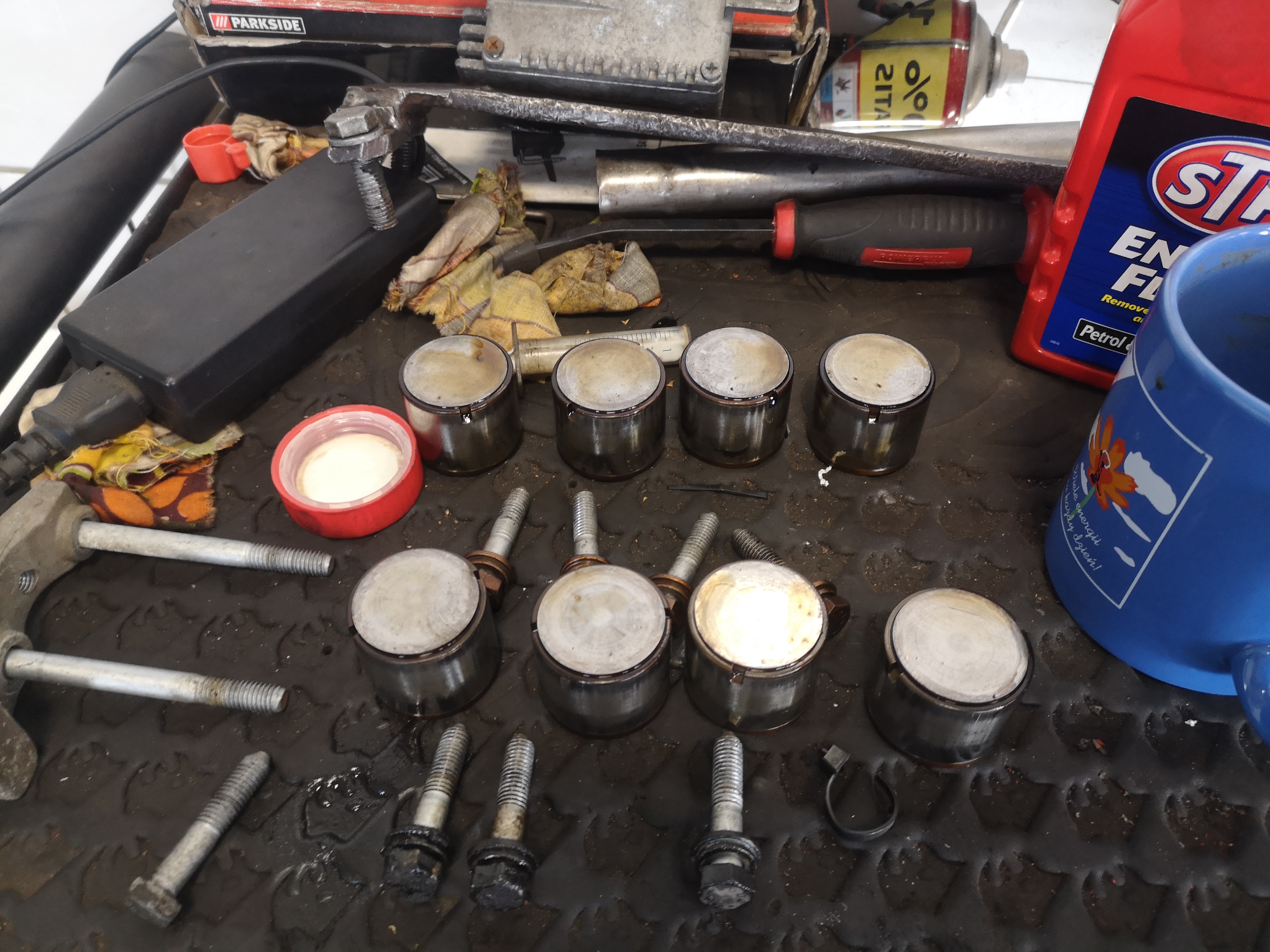

Jakiś czas był spokój. Sonda padła wymieniona, ale auto zaczęło kiepsko chodzić na pb i lpg. Pojechałem do znajomego serwisu fiata, zeby sprawdzili examinerem co się dzieję, bo zapaliła mi się marchewka na desce. Był błąd z czujnika ciśnienia w kolektorze ssącym. Czujnik wymieniony, ale problem nie znikł. Jako, że ciekł mi olej z pod głowiczek stwierdziłem, ze trzeba to zrobić. Oczyście przy okazji sprawdziłem luzy zaworowe. Okazało się, że na wydechu jest 1 i 2 cyl. 0.05, a 3 i 4 0.04...
No i problem złej pracy silnika rozwiązany. Ale co najciekawsze auto paliło od strzała...
