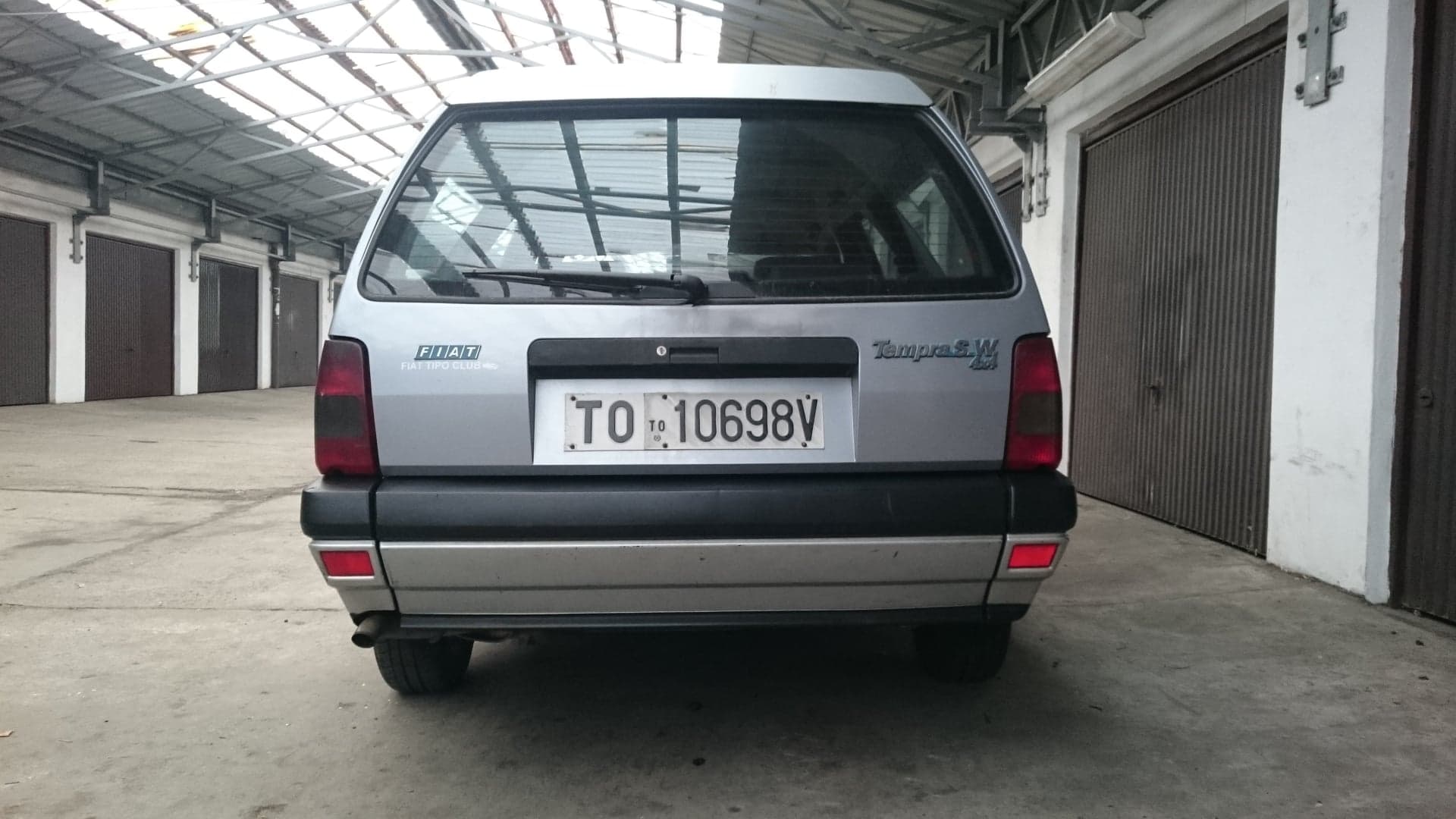

Tempra S.W.4x4
Wysłany: 18-10-2020, 21:02
No ta jest zdecydowanie fajniejsza 8)

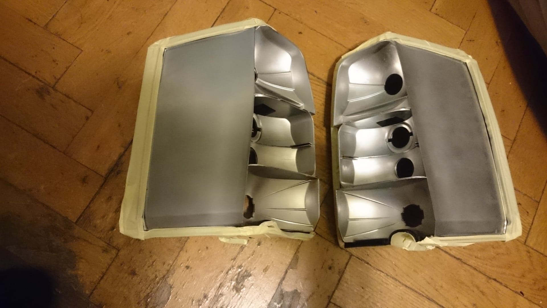

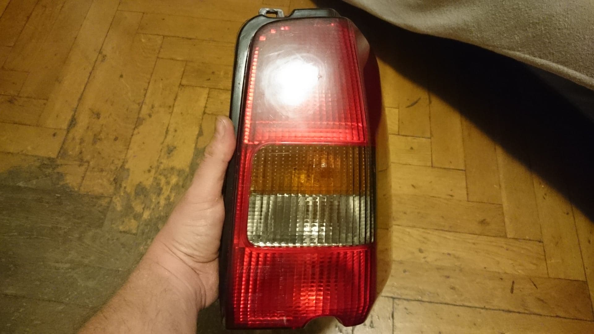

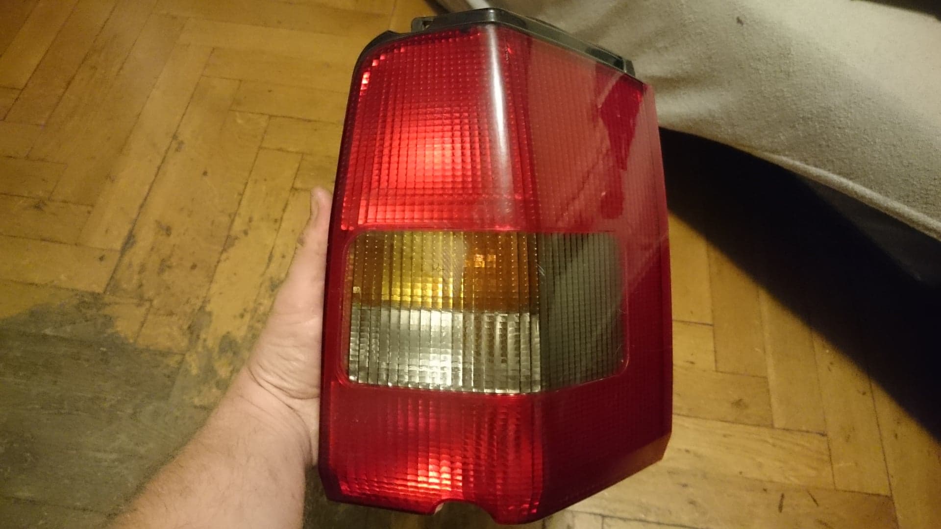

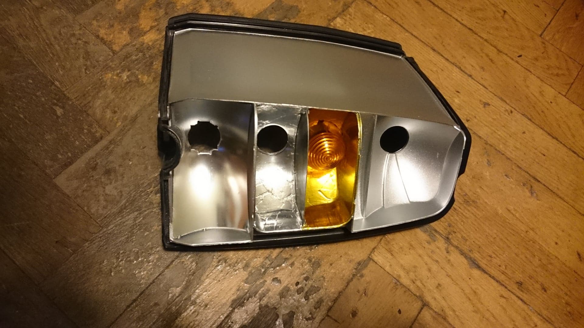

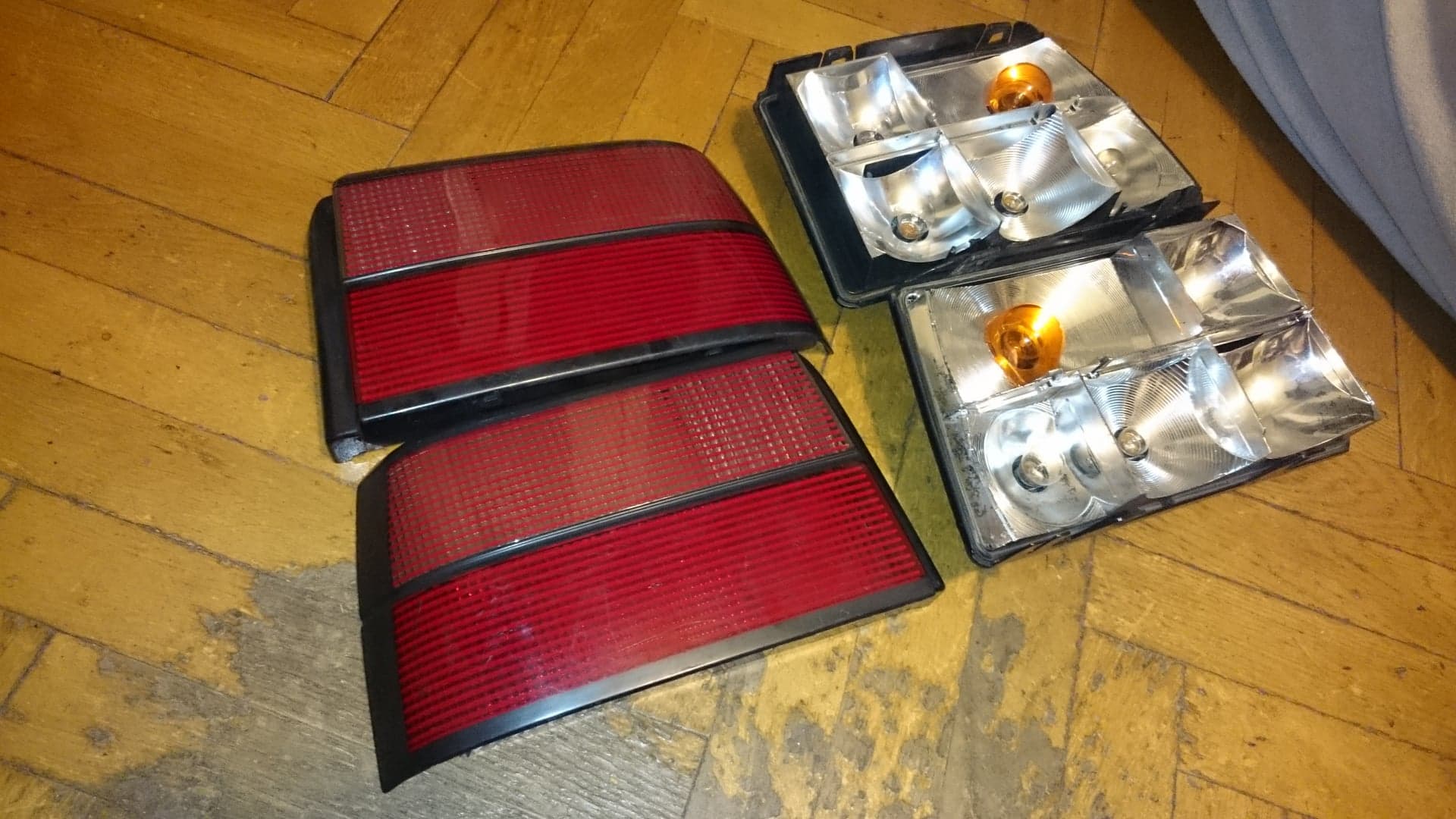

Drutpatent wlasny przy sobocie.Nie podobaja mi sie wybitnie tylne lampy tipo/tempra, w sensie te fragmenty dymione na szaroburo. W tipo jest latwo= lampy z sedici. W temprze trzeba bylo cos wymyslic, zeby przelamac ta szarosc. Widzialem w Turcji na ichniejszych "allegrach" lampy do tempry SW z bialym, nie dymionym srodkiem, ladne ,ale kupic tam cos..... :sciana: Lampy sa stare, wiec klej na szczescie nie trzyma juz mocno, udalo sie rozlozyc,umyc pomalowac poszarzale wnetrze na nowo na srebrno i wykleic tasma alu odblysnik od kierunku/wstecznego ,plus pomalowac klarem pomaranczowym kolo zarowki migacza, zeby bylo "pomaranczowo" przez bezbarwny klosz.
** Dodano: 27-10-2020, 14:20 **
Efekt "modow" tylnych lamp jest zadowalajacy i przyjemny dla oka :)
Wysłany: 28-10-2020, 11:10

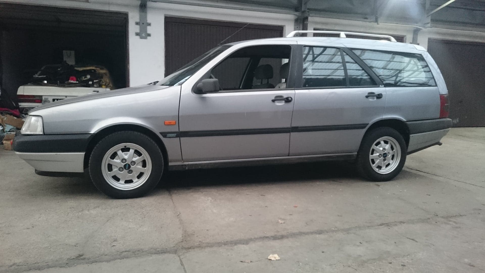

No Tempra zwłaszcza SW nie ma jakoś udanych tych lamp. Z przodu wielkie przerysowane reflektory z tyłu tak chyba dla zachowanie ogólnej równowagi malutkie lampeczki nijak korespondujące z wielkim van'owatym tyłem. Do tego boczna oprawa tylnej lampy jest szersza niż ta właściwa cześć świecąca :lalala: No ale nic nie ma co psioczyć taka jest i już inna nie będzie.... no chyba że Bart odpali jakiś mod 8) Kółka z Bety .... nie :roll: ja głosuje na nie :badgrin: Tempra SW to dość duże auto, więc małe felusie wyglądają jak by mówiły "nie jestem z tego auta"... no chyba że dźwigniesz ja w górę i zrobisz "retro SUV'a" to tak duży balon, spory prześwit się obronią :D
bart128
Dołączył: 26 Wrz 2007
Posty: 262
Skąd: Krakow
Wysłany: 29-10-2020, 10:26
Te szpulki z bety zalozylem na chwile, docelowo beda 2.5cm wiekszej srednicy 15ki ze 164, ale to po remontach zawieszenia, hamulcow itp

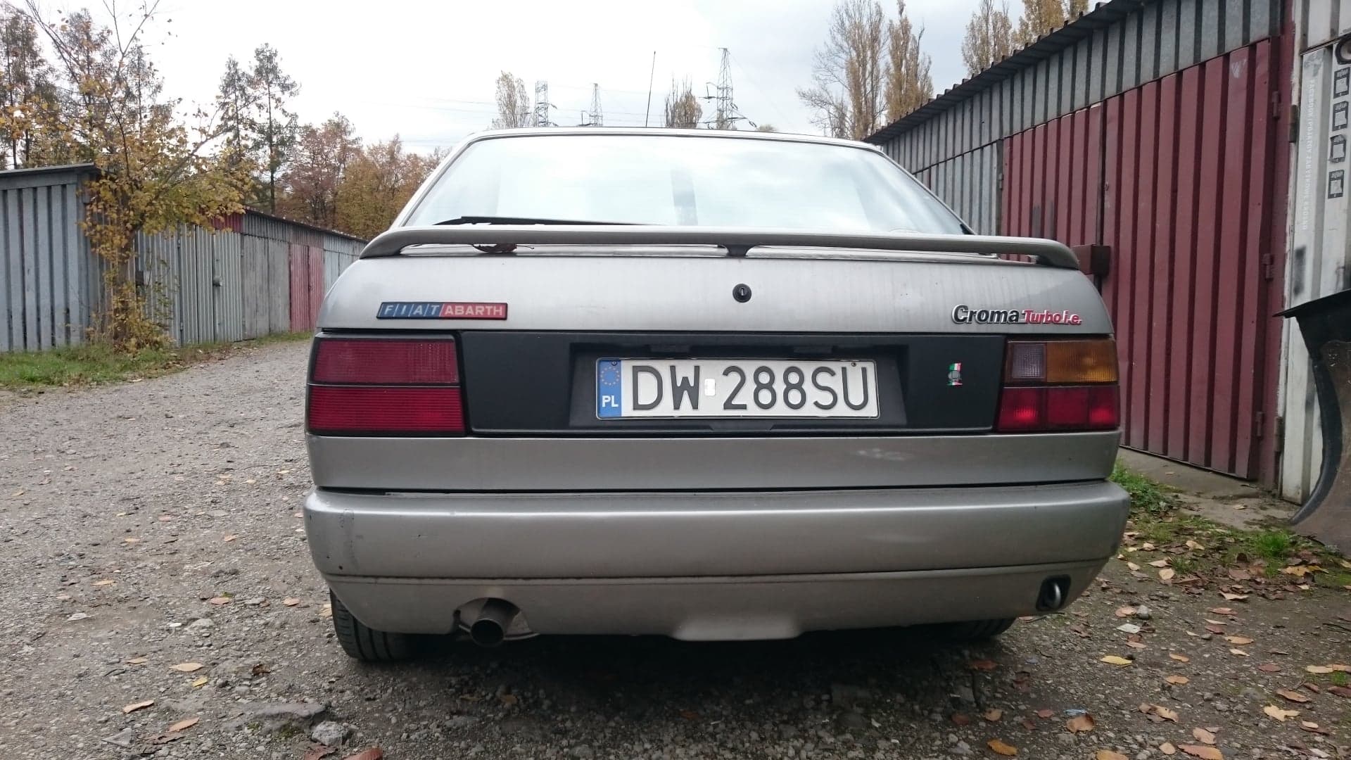

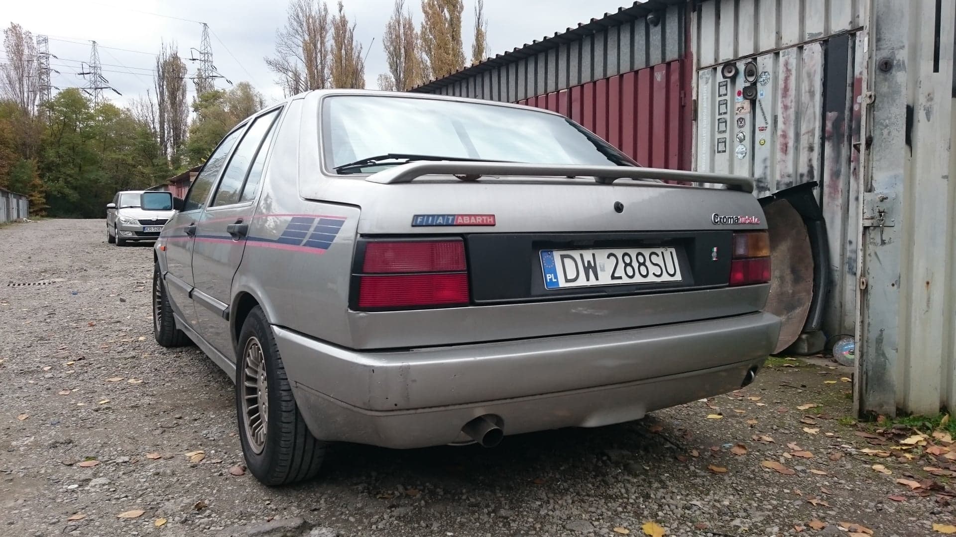

Apropo lamp jeszcze, dorwalem do cromy lampy z lat 95-97 z konca produkcji. Nie wiadomo czemu do polifta w wersji turbo {od listopada 90} nie dali lamp z "czerwonym paskiem" jak do uno turbo poliftowego,co byloby logicznym wyroznikiem wersji z dmuchawka. Byly takie same w turbo jak w innych wersjach.Tymczasem nagle w 95tym chyba znalezli kontener z "czerwonymi" lampami co im sie zgubil w 90tym na magazynie, bo Pierro Giovanni pobrudzil sosem z pizzy kody na kontenerze i postawili w innym magazynie zamast poslac na produkcje do wersj turbo :P Wiec stwierdzili, ze teraz cos z tym trza zrobic i zaczeli montowac do wszystkich crom czerwone lampy, niezaleznie od wersji :D
Tak bylo nie klamie :P
A serio to nie wiem, po co szukam logiki u Wlochow? W kazdym razie te lampy mi sie podobaja, zaloze na testy do kromiszcza mojego.Teraz mam tez "autorskie" klosze, lampy z mk1 z lat 88-90 cale dymione z "bialym" kerunkiem, ale domalowalem od srodka na pomaranczowo klarem kierunkowskaz, tak ze wygladaja jak klosze 85-88 ale dymione :D
** Dodano: 29-10-2020, 14:31 **
Zrobilem przymiarke, jest super, tylko trzeba cala lampe przelozyc, nie sam klosz, bo sie nie zatrzaskuje dobrze do lampy z mk1 , brakuje 1mm doslownie.

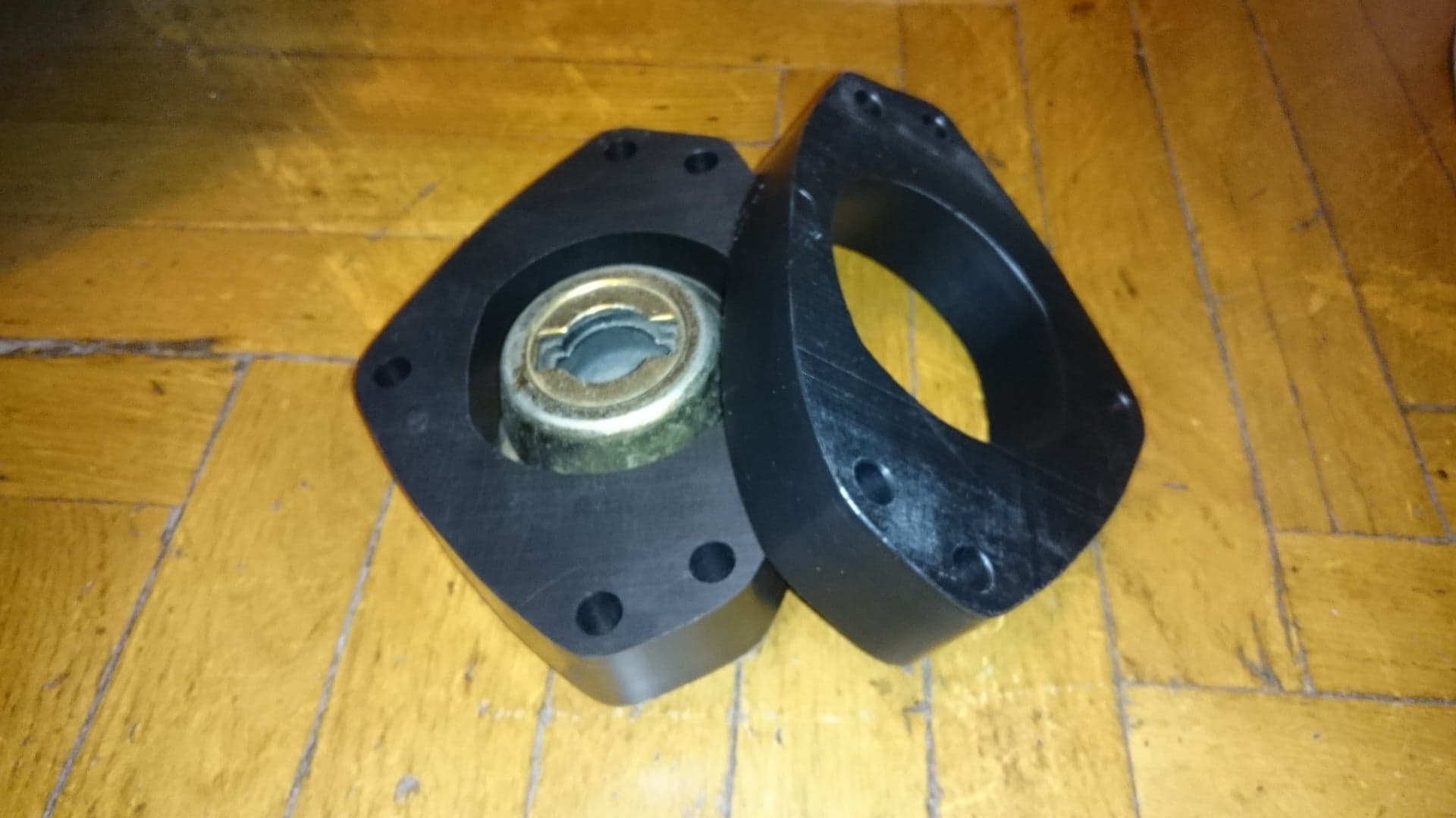

Podkladki +3cm do tempry gotowe :)
Wysłany: 20-11-2020, 08:16
O niezły kawał stali, w sumie to teraz mocowanie M-P będzie na równo z kielichem jakiś ładny dekielek na to i masz płaskie kielichy :D
P.S: gdzie taką rzeźbę poczyniłeś?
bart128
Posty: 262
Skąd: Krakow
Wysłany: 20-11-2020, 12:28
to jest polietylen500 , ten najbardziej odporny na udar, a lekki, nie zmienia wymiaru pod wplywem wilgoci jak poliamid itp, Ze stali to by po 5 kg+ wazyl jeden dystans :P
Rysunek DXF elementu zwymiarowany z mojego prototypu wykonal kolega , a wyfrezowali mi to w formatce 30mm kupionej na allegro spece z Temtechu w Kraku. Material 80pln , robota 170pln. plus czteropak dla kumpla za rysunek DWG/DXF :D Jeszcze dluzsze sruby musze kupic z wytrzymałki typu 10.9 12.1, plus chyba bedzie 5 nie 3 sruby, wykorzystam otwory w kielichu na kolki prowadzace poduszki na 2 dodatkowe sruby, w poduszce zetne kolki i sie obspawa od dolu po 2 nakretki dodatkowe.

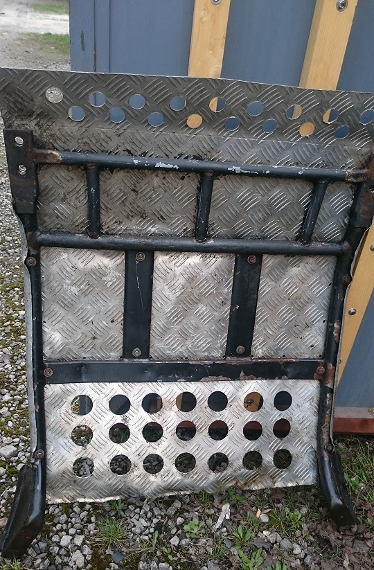

To jeszcze tylko płyta osłonowa pod silnik :P sam się zastanawiam czy do Detly nie urobić coś takiego, co by kamienie nie prały po misce olejowej :lalala: Jednak jak jest osłona silnika nie ma w komorze silnika takiego gnoju, sam to widzę po Renówce. Pamiętam jak do Tipola zapodałem wyrób rzemieślniczy made in PL, który tak średnio chciał pasować ale po małych modyfikacjach w końcu dał się zamontować. Było widać różnicę. Wcześniej w zimie albo jak lepiej popadało to rozbryzgi soli i błota to aż na spodzie klapy były :badgrin: ... zresztą tak kiedyś mi auto odmówiło współpracy jak chlusnęło na cewkę, która jest na koszu akumulatora. Potem nawet po tej akcji zmodziłem jakąś osłonkę z plastikowej obudowy po czymś, która nigdy się nie doczekała montażu 8)
bart128
Posty: 262
Skąd: Krakow
Wysłany: 20-11-2020, 18:19
Kupie oslone z tworzywa pod silnik, te polskie z allegro za 100 z przesylka sa na tyle ok ze pare sztuk poszlo do wloskiego klubu i sobe chwala.Ale to jako oslona "przeciwkurzowa " a nie realna oslona miski, nie bede tym oral po polach, od tego jest panda, a tu jest alu miska ze stalowa pokrywka jak w integrale= drogo jak bym rozdupil na kamieniu :P
Pandziocha 4x4 ma pancerne sanki pod silnikiem, tym mozna walic we wszystko :D
Wysłany: 21-11-2020, 11:35
No i to jest osłonka :D Tak myślałem że w Pandzie będzie taki patent. Załóż sobie tą Polską mano-fakturkę naprawdę jest różnica w komorze silnika :D Ja myślę o czymś pośrednim - lżejszym niż taki pancerniak :lol:

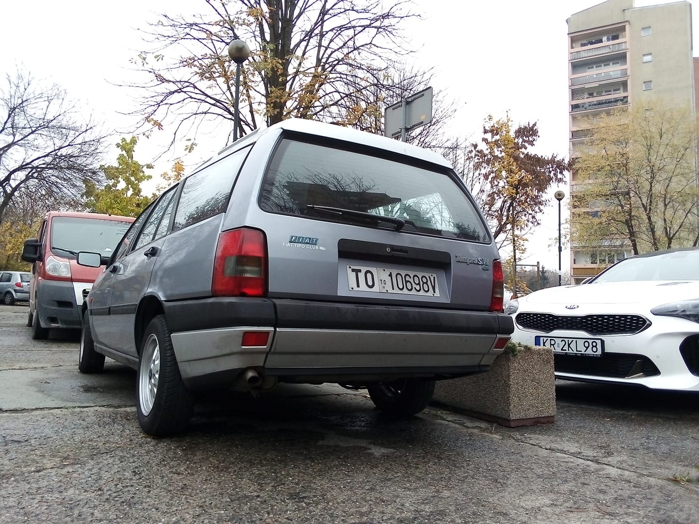

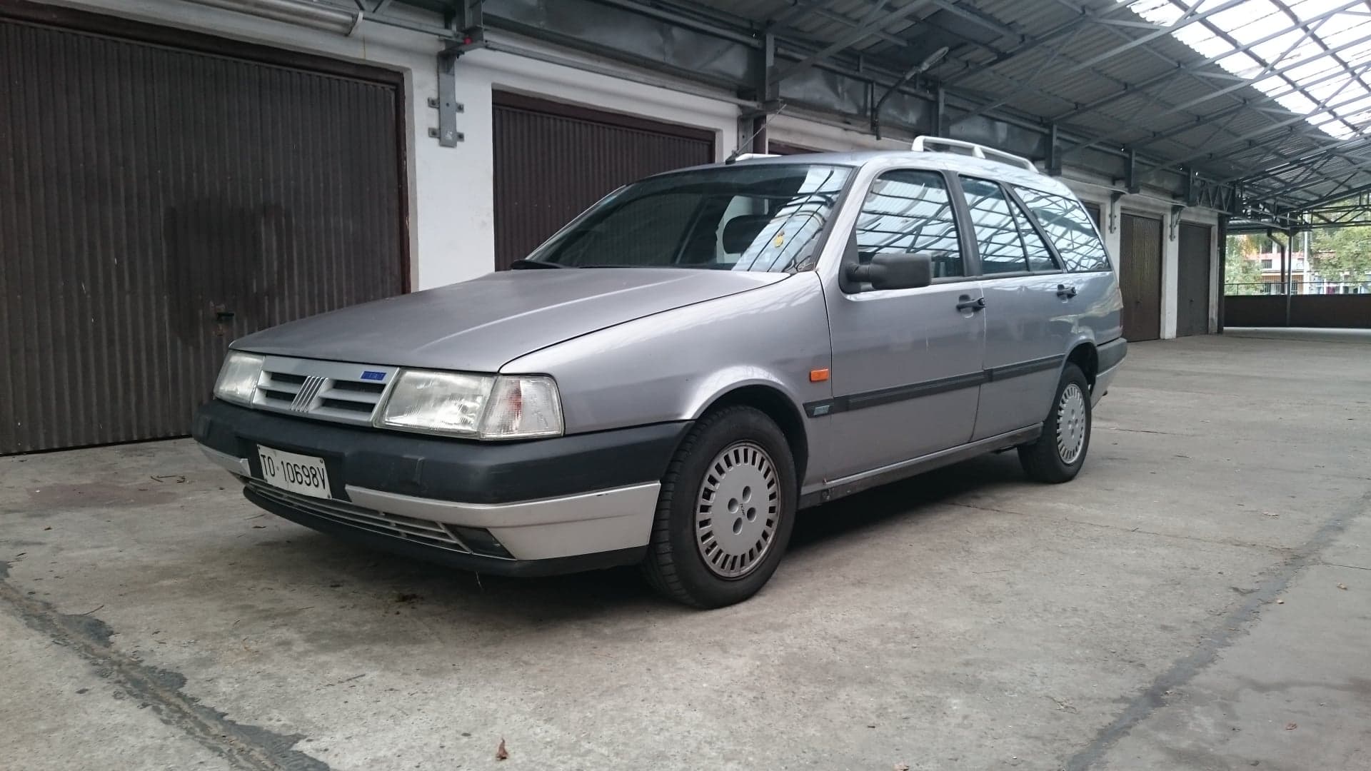

Wysłany: 02-12-2020, 10:59
Wysłany: 02-12-2020, 13:54
ale wysoka
Wysłany: 02-12-2020, 15:37
Jeszcze szyny pod miskę olejową jak w Polderze i można latać po polach :D
bart128
Posty: 262
Skąd: Krakow
Wysłany: 02-12-2020, 17:27
ej ale jeszcze zawias nie zrobiony, stoi tak jak z Wloch przyjechala :P . Odkladam remonty zawiasu do wiosny, a foty ladne tempry znalazlem na ktorejs grupie graciarzy na pejsbuku, ktos ustrzelil, to wrzucam :)
