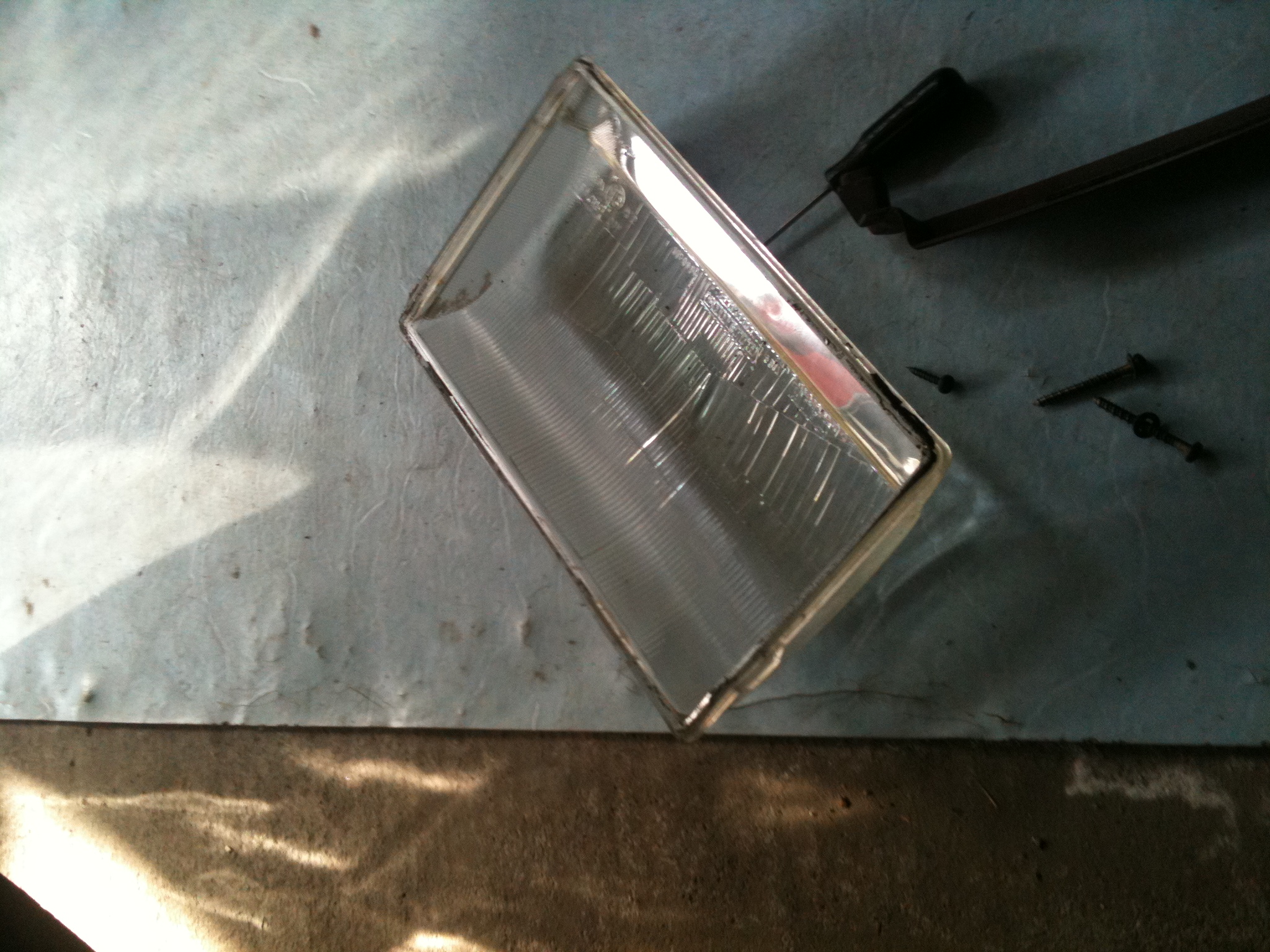

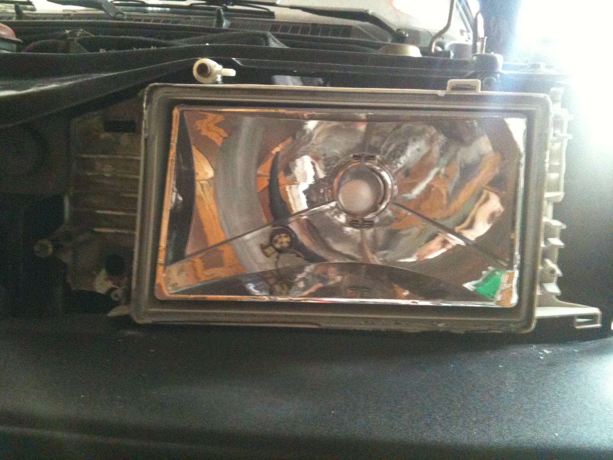

Zainspirowany robota kogos z forum postanowilem dzis rozebrac przednie lampy i je wyczyscic w srodku.
Na szczescie (w tym wypadku) "silikon" trzymajacy klosz byl juz prawie skruszony. Poodpinalem blaszki trzymajace i zdjalem :)
W srodku o dziwo... czysto, oczywiscie kurz jakies paprochy ale 0 sladow po wilgoci zalaniu etc, co nie ukrywam mnie cieszy.
Niestety od jakiegos czasu klosz prawy mam pekniety (Tu jakby ktos sprzedawal chetnie wezme) wiec efekt nie do konca super, ale.....
KAZDY KTO JESZCZE TEGO NIE ROBIL!!
NIECH ZROBI!!
EFEKT? Lampy daja spokojnie 30% swiatla wiecej, sa sliczne krystalicznie przezroczyste. Nie robilem zdjec swiecacych lamp bo na zdj. nie widac roznicy. Na zywo... jest i to spora..

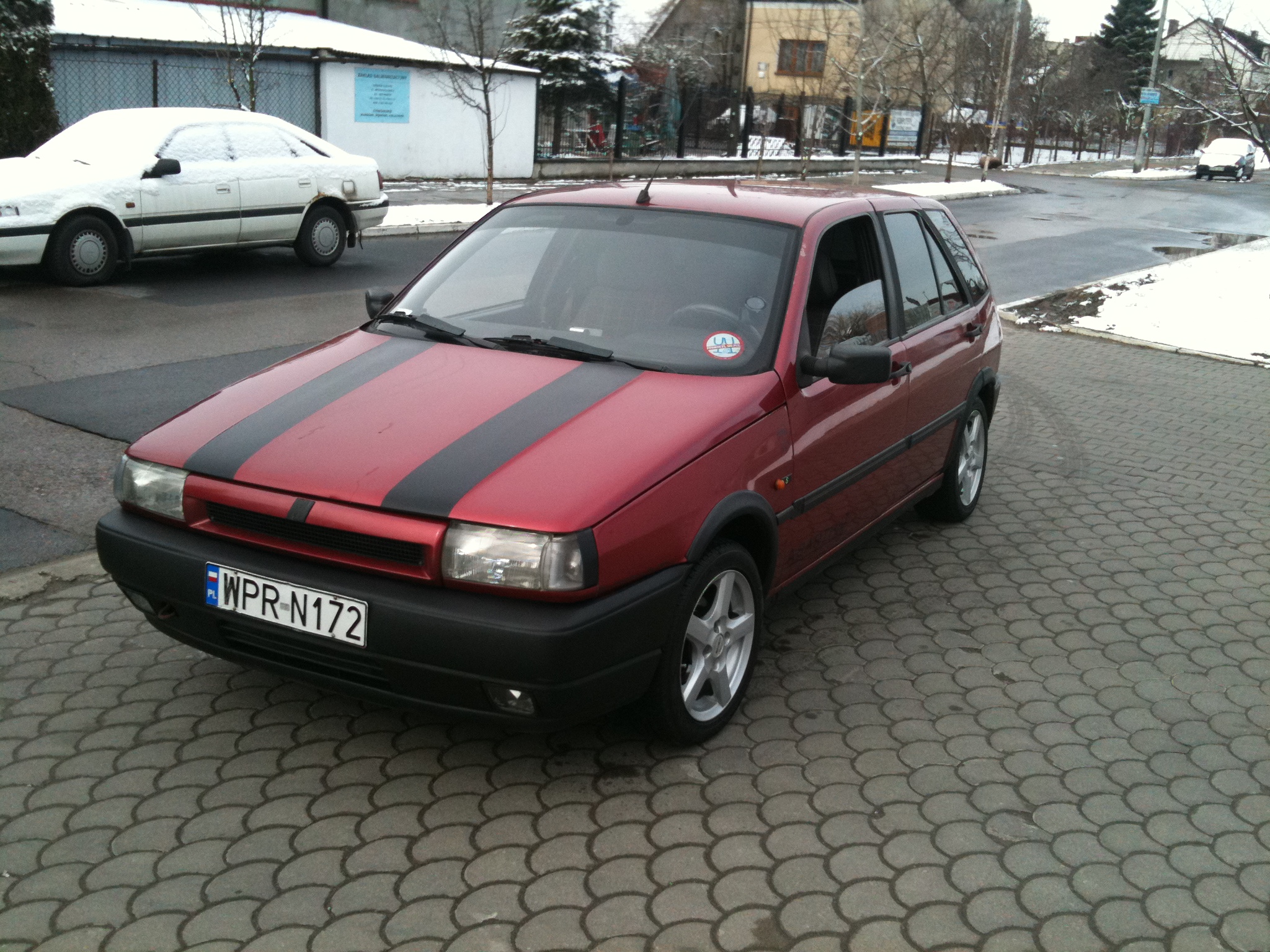

No i ostatecznie (sprzed paru dni) auto gotowe na wiosne :) )
