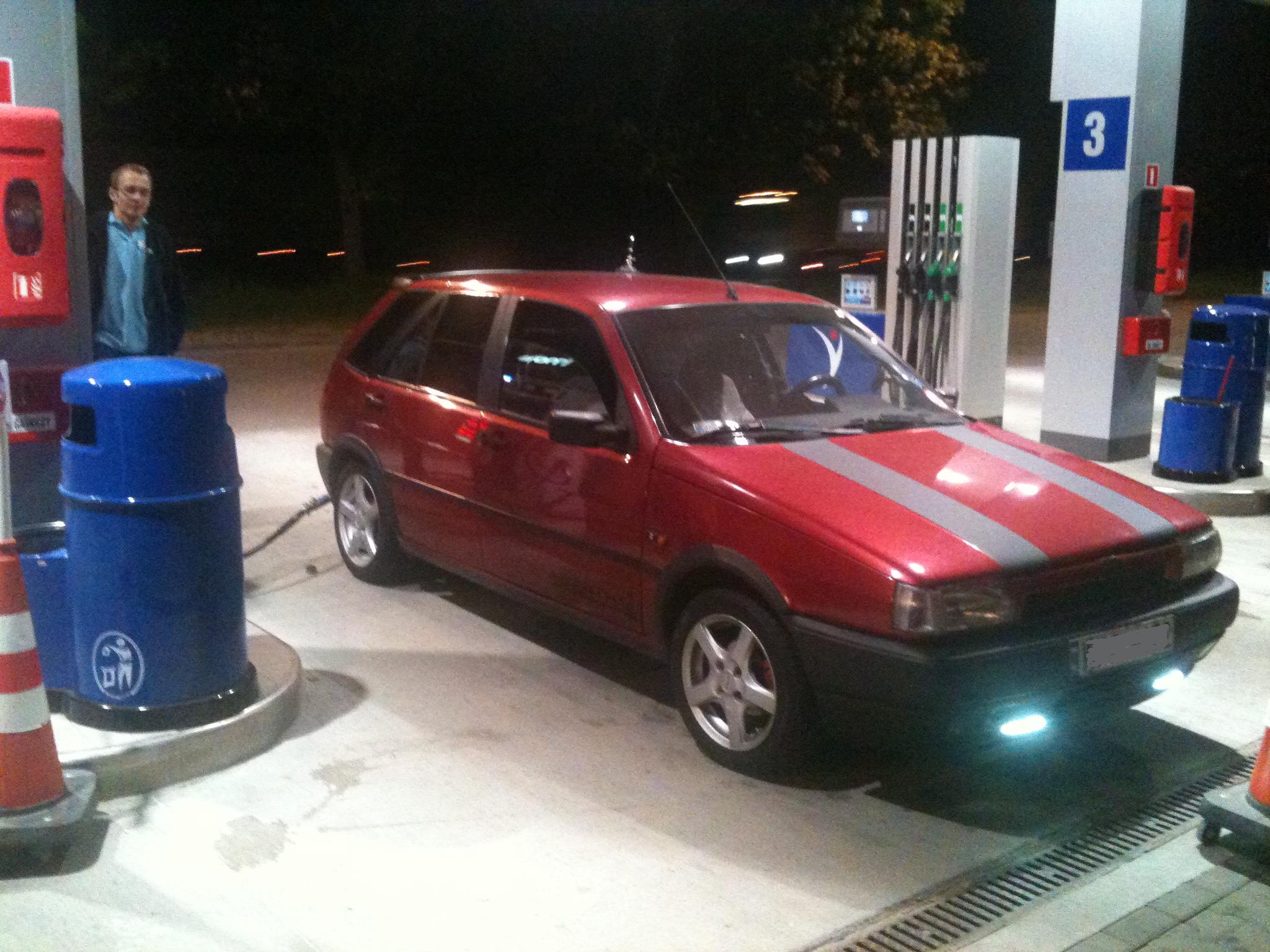

Pasy chciałem... to i mam :) Napewno pojawią się na atrapie, co do dachu? nie wiem.. serio nie wiem jeżeli puszczę po dachu to będą i na tylnej klapie, a nie wiem czy tak fajnie... Myślę jeszcze.
Lasgo Jeśli o to miejsce po checku chodzi, to będzie tam coś nietypowego, ale dopiero w niedziele będę wiedział czy plan się powiedzie :)

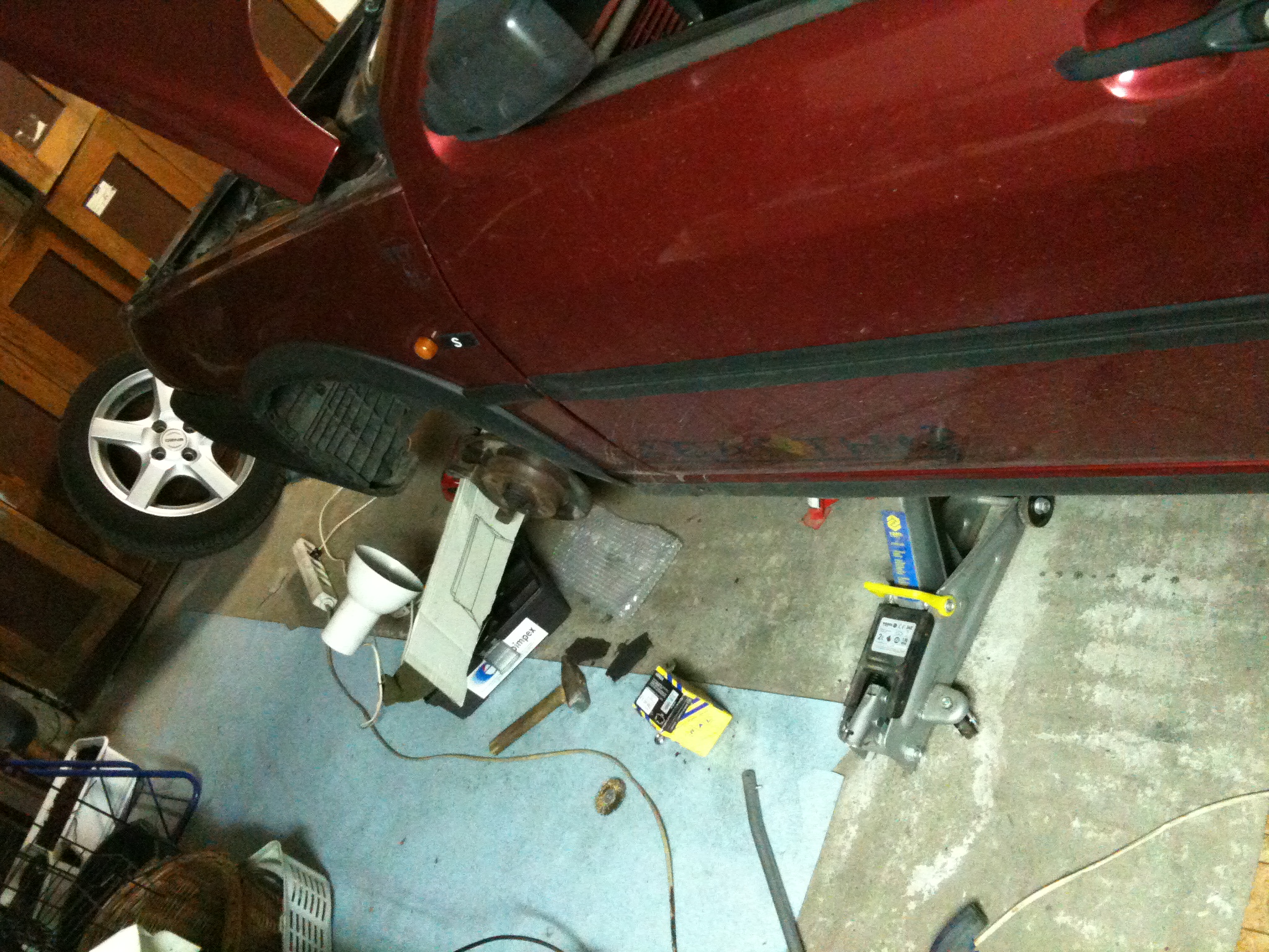

Zaczelo sie znowu dziac :) Pomalowalem bembny oraz zaciski, wczesniej zdrzierajac poklady nicosci z nich. Wymiana klockow z przodu. Bedac u kolegi Lasgo wyregulowany gaznik (mieszanka) przeczyszczone dysze i wymieniony tlumik srodkowy stary... byl ;) to wszystko..

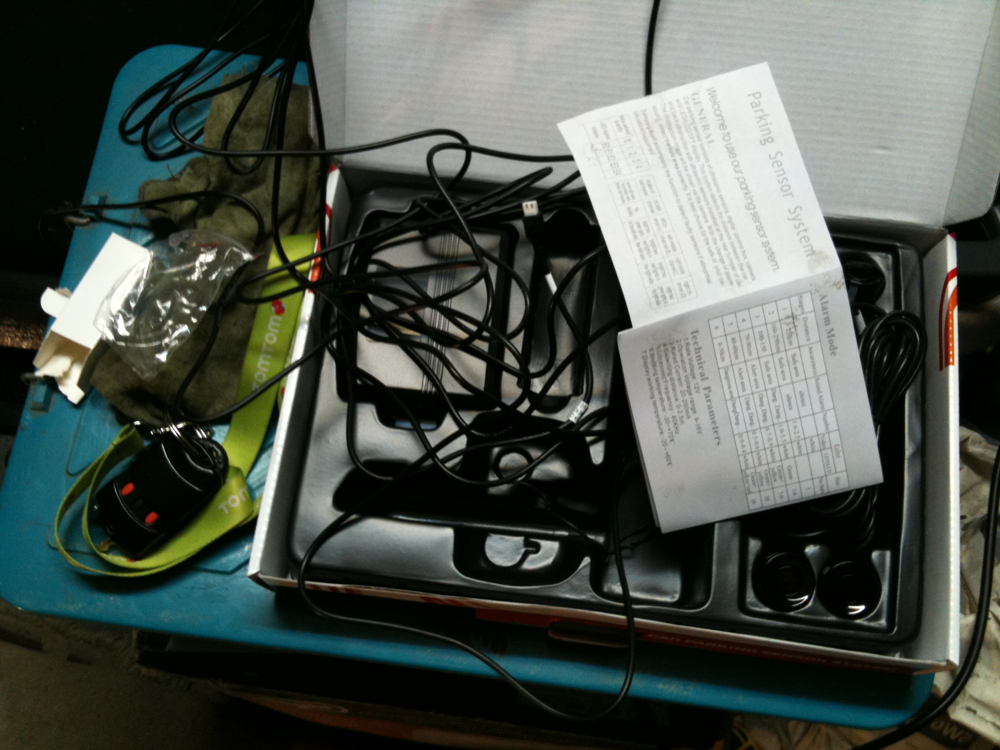

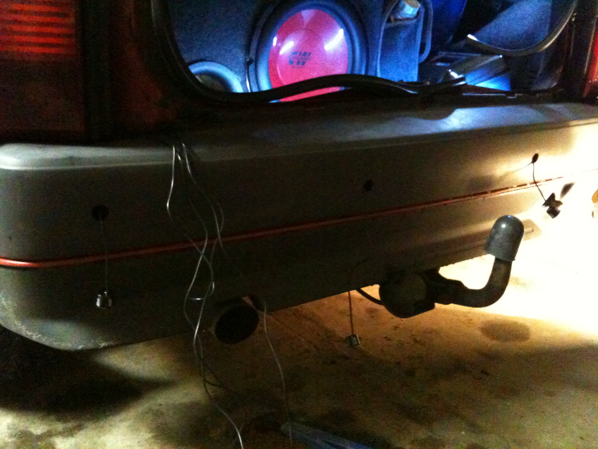

Wszystko zaczelo sie od tego...
Kupilem taki zestaw:
Koszt 69zł allegro :) z odbiorem w Warszawie.
Schemat instalacji wyglada tak:
SCHEMAT PRZYKŁADOWY - MOJ MA ZAMIAST BUZZERA, LCD Z BUZZEREM :)

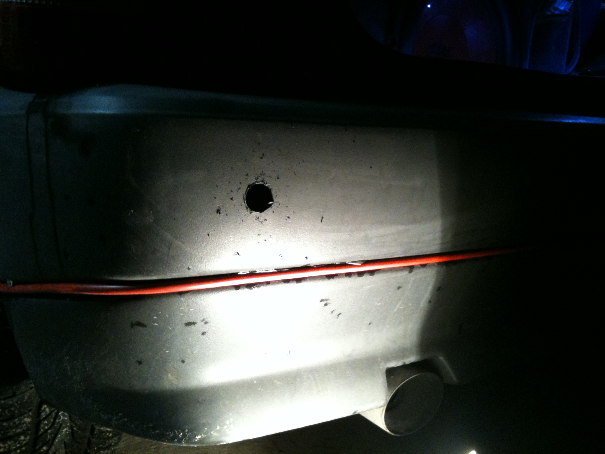

Sprawdzilem czy da rade bez zdejmowania zderzaka przeciagnac kable... otoz da!
Zdjalem lewa tylna lampe i drutem pomoglem sobie z przeciaganiem kabli.
Uprzednio uzbrajajac wiertarke w dodane do zestawu wiertlo.
Po przeciagnieciu kabli:

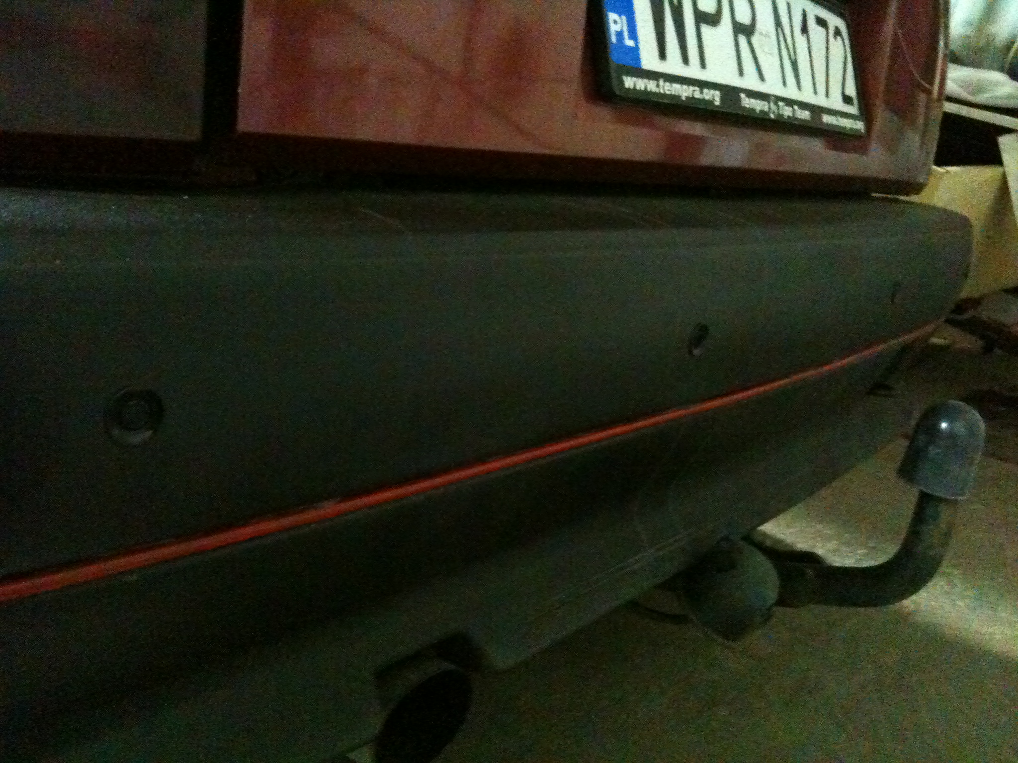

Potem delikatnie niestety niedolaczonym pilnikiem trzeba bylo powiekszyc otwory a zeby czujniki wskoczyly: i ostatecznie:
Dalej...
Centralka zgodnie ze schematem.
Schowana za tylna lewa lampa tj. za tapicerka, oraz napiecie zmostkowane z zasilaniem lampy wstecznej. Dalej jeden kabel do tzw. monitora przeciagniety pod plastikami z lewej strony (dołem). Następnie wszedłem pod deskę, a ze checka już jakiś czas temu wywaliłem to było miejsce na monitor. Uzylem folii termokurczliwej zeby pokryc wszelkie nierownosci i grudki na powierzchni plastiku, oraz niedoskonalosci wyciecia. Potem troche cieplego kleju przezroczystego i VOILA!.
W razie pytań służę.

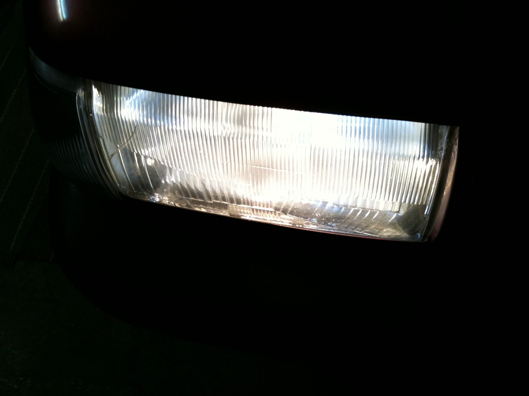

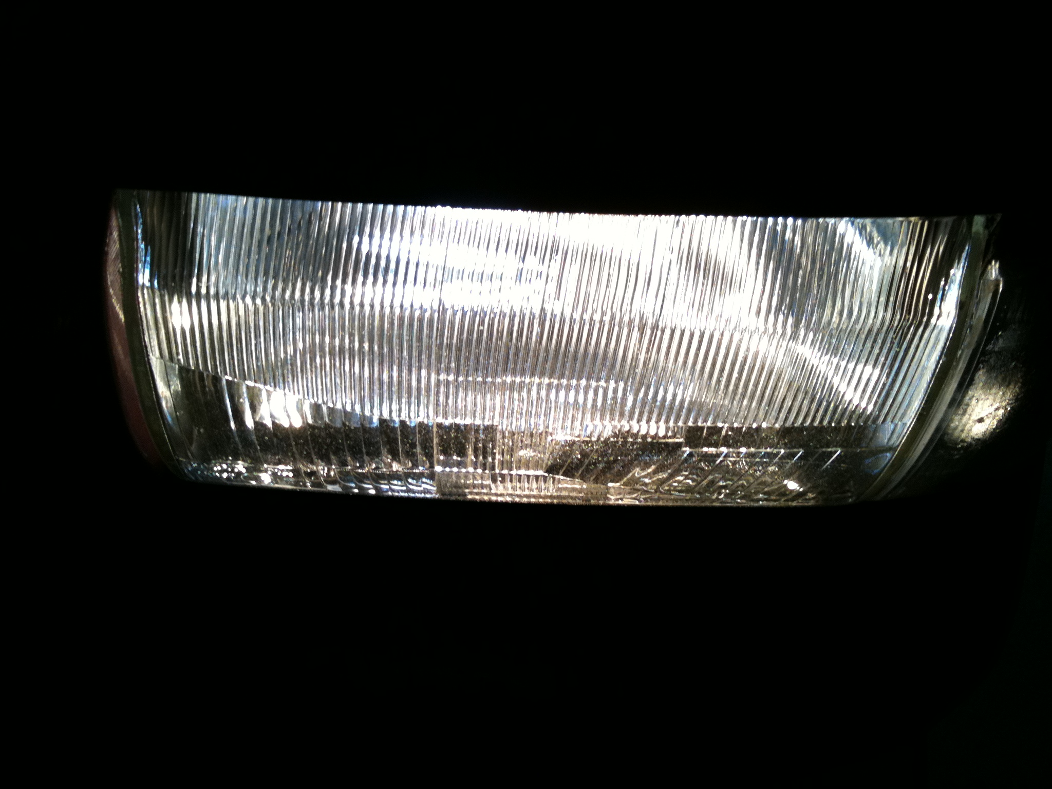

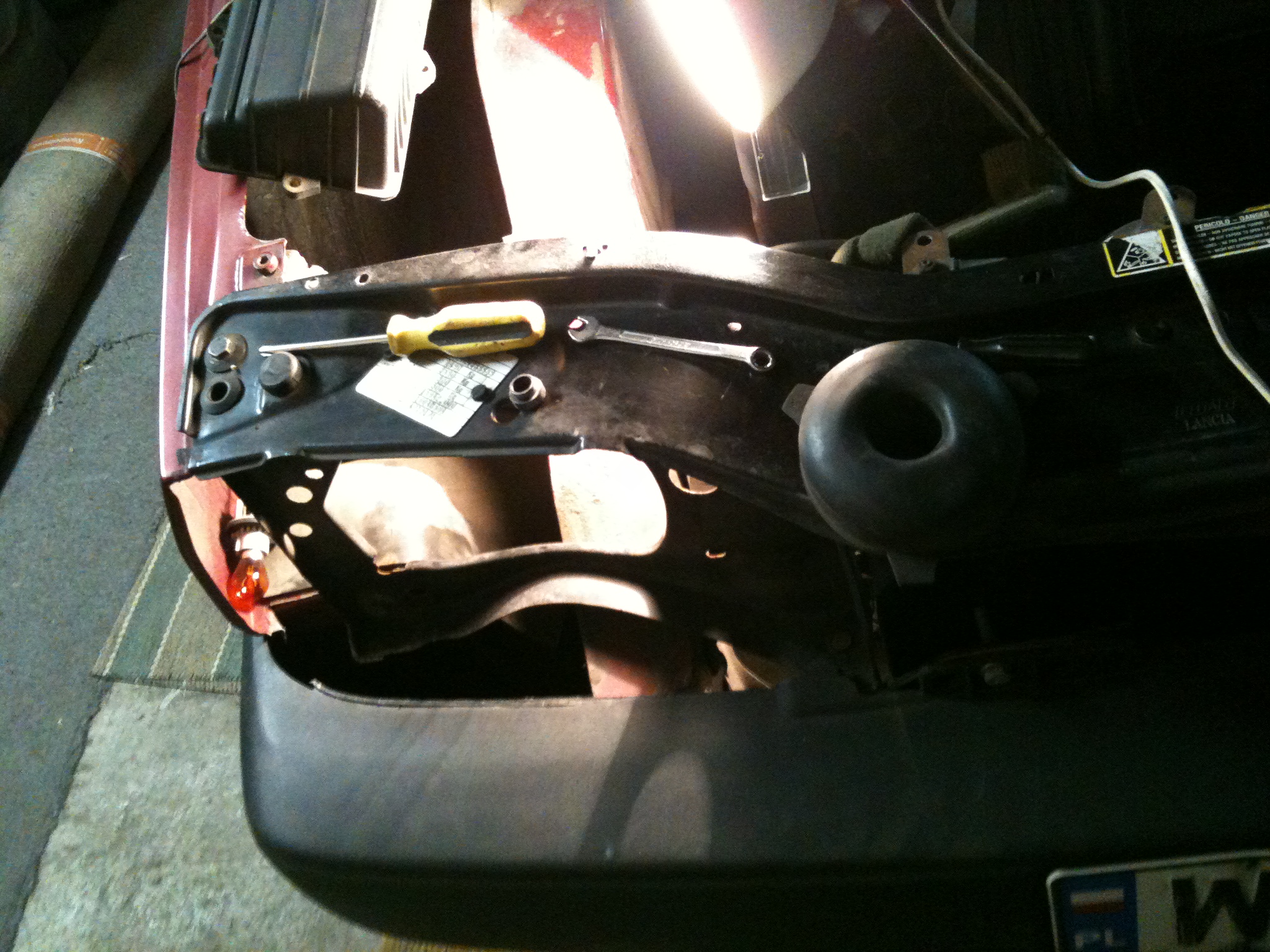

W miedzy czasie... Postanowilem zdjac klosze z przednich lamp i doprowadzic je do porzadnego stanu. Tym razem juz obie.
Udalo mi sie zlapac nowa lampe (dzieki Detectivus)
Z racji ze nowa - inna miala hydrauliczna regulacje postanowilem przelozyc klosz. Opalarka nozyk i do boju... Ostatecznie udalo sie zdjac klosz umyc calutki goraca woda z mydlem, odblysnik plynem do szyb i efekt na zywo... bomba!
Na zdjeciu slabo widac, ale...
PRZED
PO
PODSUMOWUJĄC... KOLEJNE 2 DNI Z ZYCIA ZABRAŁO MI TIPO :)

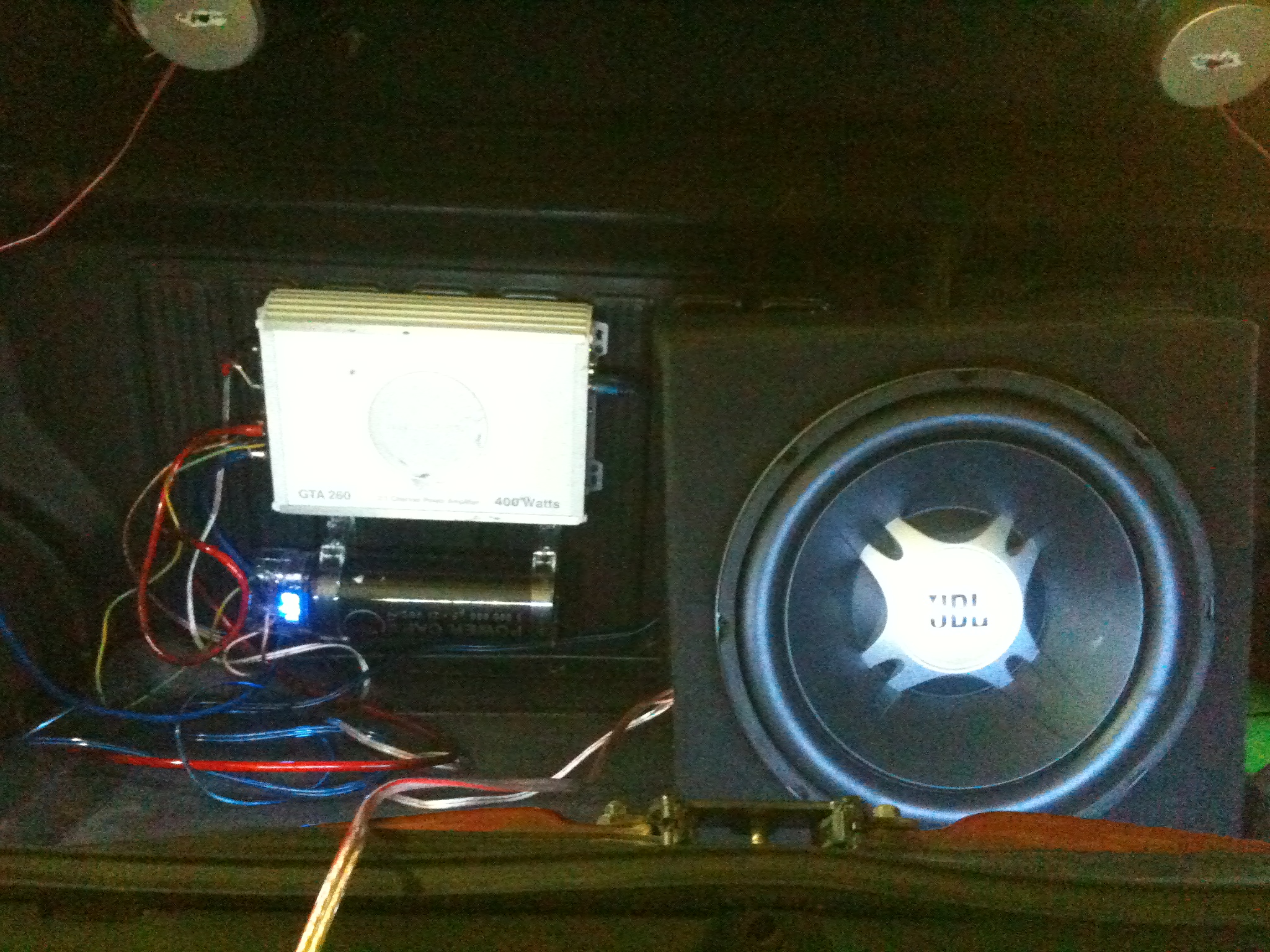

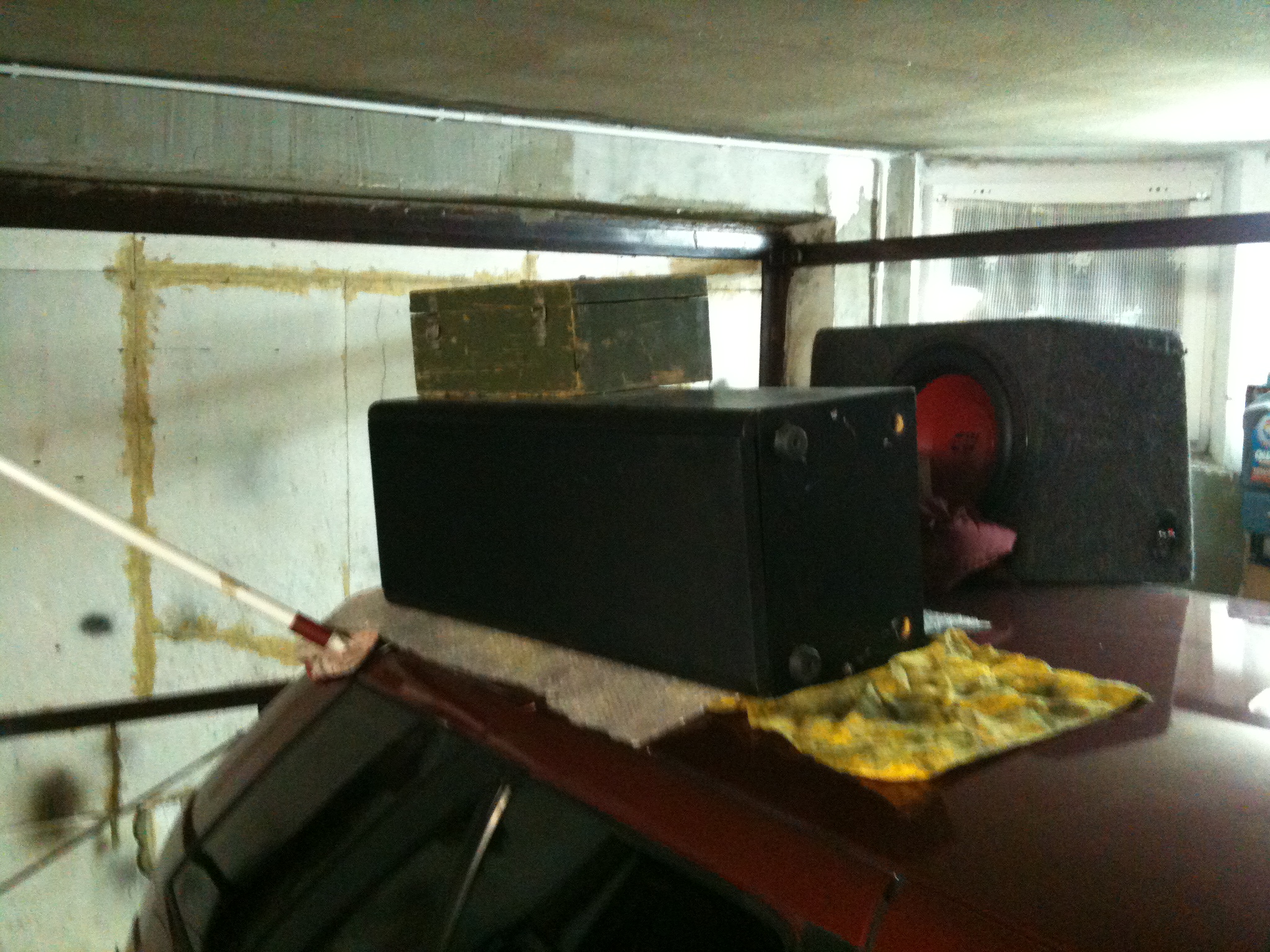

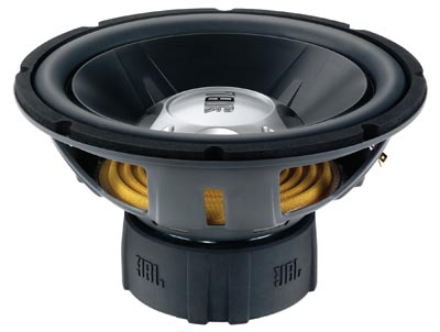

Tipo dostalo dzis nieco mocniejsze Car Audio.. To glownie o skrzynie sie rozchodzi :)
Calkowicie wyglada to tak:
Na przodzie glosniki Pioneera z tej pomaranczowej serii (nie moge znalezc)
Tyl w miejscach fabrycznych Sony Xplod, w polce 2x 16x9 Magnat Bull Power
No i Bagaznik
Nowosci:
JBL GT5 w skrzyni cisnieniowej

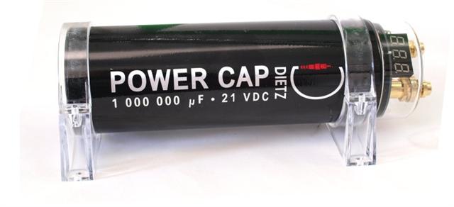

Kondensator Dietz 21000 1F
W calosci wyglada to tak jeszcze przed porzadkowaniem kabli :)
Wzmacniacz Alpine GTA260
Jak widac mieszanka wedlowska bo jeszcze Radio Pioneer, pomimo tego calosc gra naprawde ladnie :)

mam pytanie co do czujników.
Czy sens jest kupować za taką kase takie czujniki ? Do tego czy w deszczu działają normalnie ?
Robiłeś jakieś testy np. przybliżając coś do jednego czujnika i tak po kolei ?:) jak reaguje :)

Czujniki? Super sprawa, przy na tyle mocno przyciemnionej tylnej szybie i tym nieszczesnym parkingu na ktorym stoje w pracy.. Bomba sprawa. czujniki wykrywaja praktycznie wszsystko, raz lepiej raz gorzej, ale zawsze to dodatkowe oczy :) koszt 69zl nie wydaje mi sie byc tak duzy, jak comieszeczne odginanie haka pop walenie nim w sciane :D

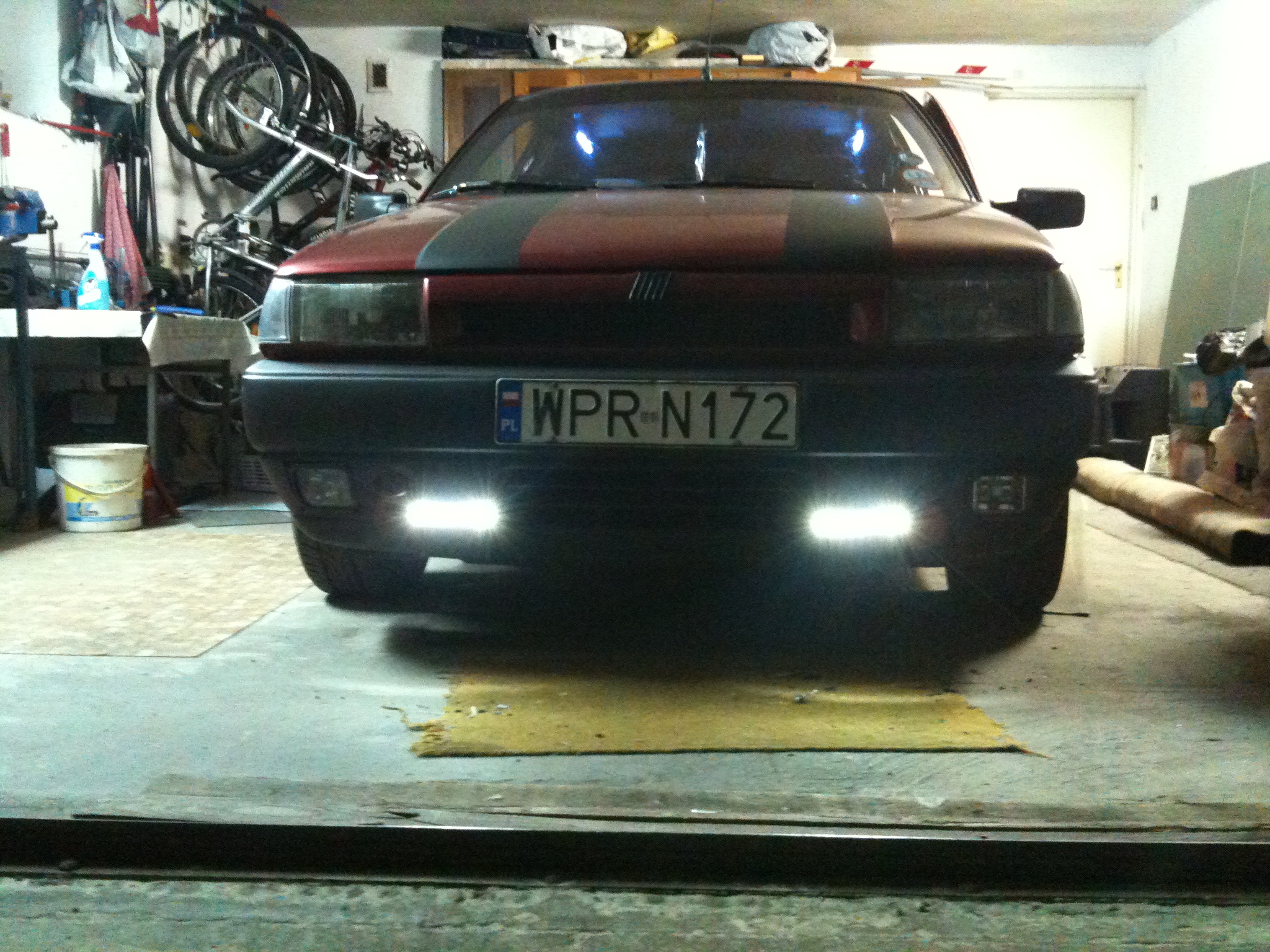

BTW! Dwa nowe gadzety...

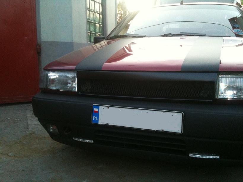

kolega Detectivus ostatecznie nakrecil mnie na daylighty. Zakupilem zestaw z homologacja, najwezszy z mozliwych i linijeczka... mierzymy. Tak naprawde bez ciecia w zderzaku otworow, mozna zgodnie z przepisami zamontowac je wylacznie na nim. co jak dla mnie wyglada... jak wyglada.
Z racji tez ze mojze zderzak posiada waski wlot... w kratce tez sie tego nie umiesci... a wiec wyzynarka pilniki lutownica :evil: do boju. Wycialem prawie idealnie dwa otwory na swiatelka... jednak z racji ze to strasznie precyzyjna robota troche spieprzylem dlatego KUPIE ZDERZAK Z DUZYM WLOTEM (MA KTOS? PW).
Wieczorem czy przed zmierzchem wyglada to dobrze, jednak po bliskim przyjrzeniu sie widac niedorobki. Natomiast sama opcja daylightow swietna. Obroty wyzsze, silnik mniej obciazony, ssanie szybciej puszcza :) bomba

Wysłany: 26-04-2011, 19:23
poka bez włączonych. z bliska i troche dalej :)
Wysłany: 26-04-2011, 19:43
a jak to masz zrobione po prostu na wyłączniku ? czy tak, że świecą cały czas na zapalonym, a gasną po zaświeceniu chociażby postojowych ?

VEndriuV, Jak zrobione? Zgodnie ze sztuka minus do pozycji a plus do niejakiego Acc za stacyjka.
Jak dziala? Po wlaczeniu zaplonu nic. Po odpaleniu silnika zapalaja sie, a po wlaczeniu Mijania gasna. Nie byl bym jednak soba gdybym czegos nie wykombinowal na wlasna reke.. a mianowicie jest dodatkowy obwod ktory mozna zalaczyc kiedy sie chce. Np na postoju czy jakkolwiek. Pomaga mi to dojezdzac do kiedys tam wspominanego progu w garazu :)

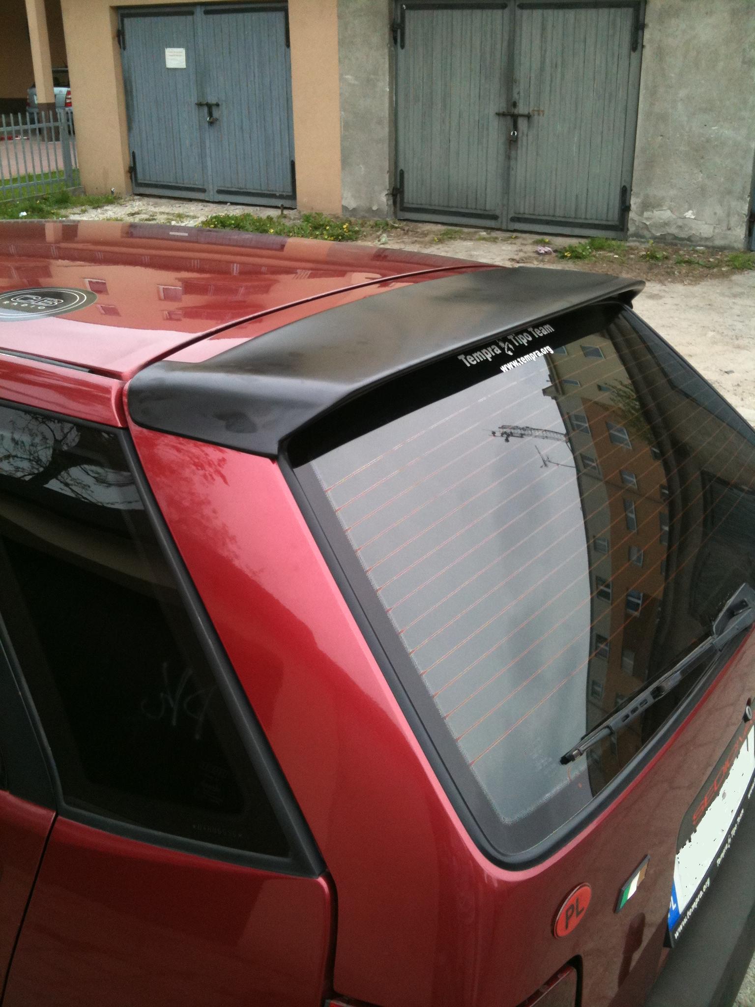

Doszla tez spowrotem lotka na dach, ktora to niefortunnie przy 140km/h w zeszlym roku sie zerwala :D
Tym razem nie pozalowalem Cocodrillo (do szyb) i obciaznikow podczas klejenia...
ps. daszek z lewej strony jest delikatnie tlusty [lapy] pomalowany jest rowno
Kolor czarny polmat :) Tak jak mialo byc.
