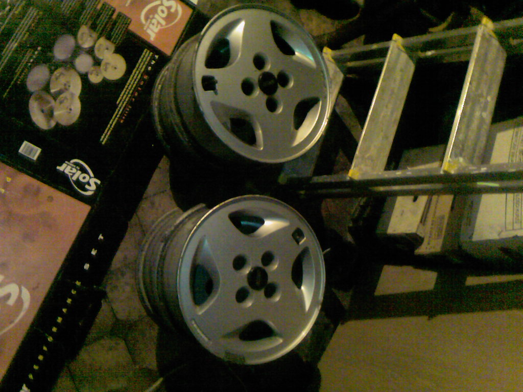

mialem w planach kupic stalówki na zime ale coś mnie pokusiło by poczekac... i chyba sie opłacało ;) kupilem taki oto felunek na zime, 13stki (mysle ze wejdą do tipolca) po nienajgorszej wedlug mnie cenie bo : 30zł /szt ;) ) wszystkie proste w dosc bajka stanie ;) martwi mnie bo coś Bdm$ka mowil na SB ze jak ABS to nie podejdą ale wszystko sie okaze pewnie jutro ;) pod koniec tygodnia pewnie dojdą światła z sedici no i narazie tyle.. w planach jeszcze zderzak z szerokim wlotem a miedzyczasie reanimacja progów bo są w słabym stanie..
ale z drugiej strony patrząc jesli dobrze myśle, patrzylem po katalogu mikody tarcze byly tylko dwa rodzaje jesli chodzi o srednice 240 i 257mm wiec nie wiem w czym mialby abs przeszkadzac bo przeciez w 1.4 chyba nie mam 257 ? chyba ze sie myle..

Wysłany: 04-01-2010, 21:49
Stivi napisał/a:
Jeszcze 285mm (+-2mm) :D
Z tego co wiem to 13ki powinny podejsc ;)

Wysłany: 04-01-2010, 21:52
Stivi, Niestety ale tipo z absem 1,4 i 1,6 miały 257 tarcze i z przodu felgi nie założysz... Ale nic straconego bo takie oryginały do cieniasa chodzą po 300 - zł, zwłaszcza że po fotkach widać że stan bdb

Wysłany: 05-01-2010, 08:50
Bdm$ka napisał/a:
No zobacz, tego nawet nie wiedziałem ;) Cały czas człowiek dowiaduje sie czegos nowego ;)
W takiej sytuacji to rzeczywiscie 13tek z przodu nie załozysz :P

Wysłany: 05-01-2010, 09:49
egon. napisał/a:
Bdm$ka napisał/a:
no jesli to prawda to raczej nie bo brat probowal stalowke z punta 13stke wkladac do maryski i nie weszla..

Wysłany: 05-01-2010, 09:54
Stivi, czyli zostają tylko 14ki :P (lub wiekrze) :P To tak jak u mnie w Sedici, mniejszych niz 15ki nie załoze :D

Wysłany: 05-01-2010, 15:15
egon. napisał/a:
wszystko fajnie.. tarcze w sedici są 257 z przodu ? czy wieksze ?

Wysłany: 05-01-2010, 16:44
Większe 280 coś chyba, a z tyłu 257? W 2.0 8v z przodu jest 257 z tyłu 240
Wysłany: 05-01-2010, 18:54
Stivi, w Sedici są z przodu 284mm a z tyłu 240mm
