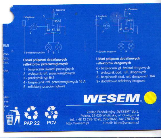

Niestety musisz użyć przekaźnika, bo gdybyś chciał tak "na krótko" to przełącznik by długo nie pożył :D W skrócie to taki zwykły przełącznik jest w stanie Ci załączyć gdzieś do 3 A, a 2 żarówki po 55 W, przy napięciu 12V wezmą blisko 10 A :)
Tak najogólniej to powinno to wyglądać tak, że przełącznikiem wewnątrz auta załączasz cewkę przekaźnika, która załącza już halogeny. Przekaźnik możesz potraktować jako taki 'inny' przełącznik :D
Czyli przełącznik wewnątrz załącza drugi przełącznik (przekaźnik), który załącza halogeny :)
Schemat jest taki:
Co jest niejasne to pytaj, postaram się pomóc :D

maidun napisał/a:
schemat jest nie jasny, ale odwołując się raczej do tego co pisał egon. znalazłem styk, który może pasować do tego na zderzaku. Jeszcze nie podłączałem, bo miałem kilka innych pilniejszych prac przy samochodzie i na zmianę zderzaka zabrakło wytrzymałości (termometr w garażu pokazywał -8 ) Tylko chciałbym się upewnić, czy podążam dobrym tropem, bo te kable ze stykiem znajdują się w okolicy prawego reflektora i wychodzą z tej samej grubszej wiązki. Jeśli trzeba to zrobię i wstawię jutro zdjęcie. Pytanie nr.2 : gdzie szukać tego przekaźnika, albo miejsca w którym powinien on być? według książki z wydawnictwa ,,Auto'' jest to przekaźnik E4 znajdujący się w skrzynce bezpieczników i podpisany jako ,,przekaźnik świateł przeciwmgłowych''. dodatkowo z rysunku widzę, że zaraz obok jest bezpiecznik. zgadza się?

Wysłany: 02-02-2010, 18:31
jelcyn, prawdopodobnie to jest ten przekaźnik. Typ 541

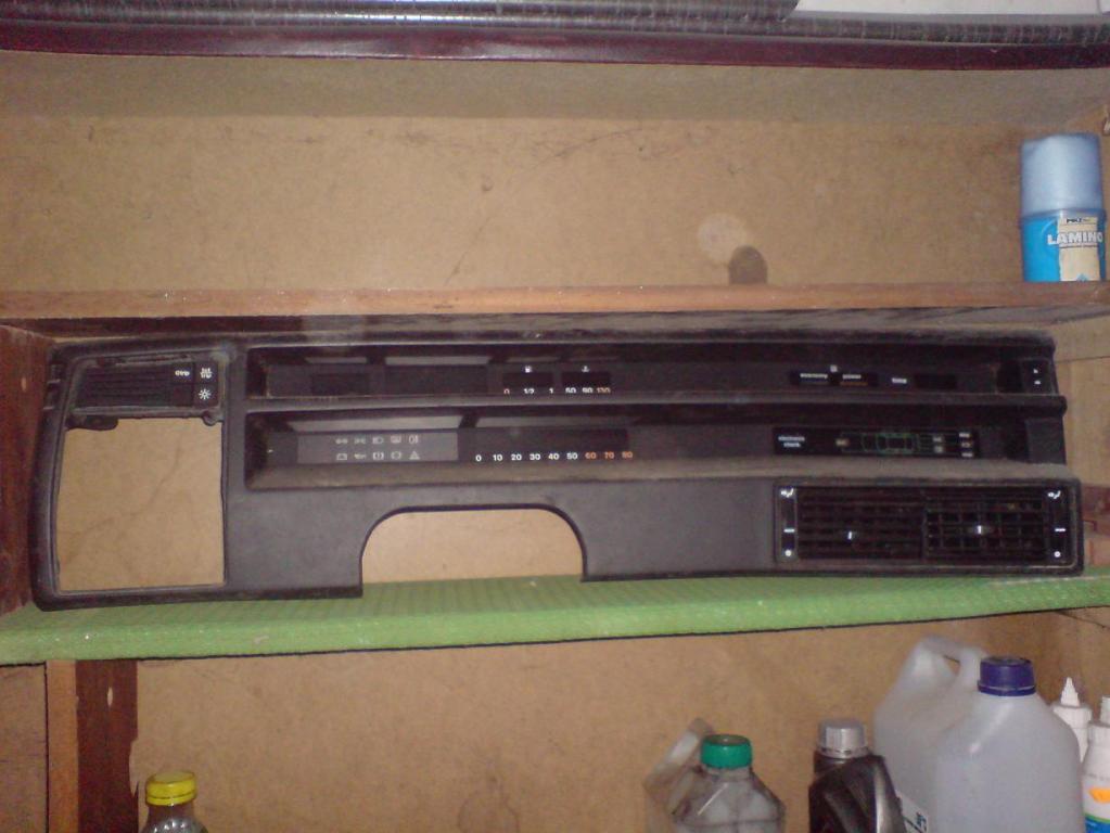

Wysłany: 03-02-2010, 21:28
jelcyn tutaj jest fotka deski DGT z jakiejś aukcji i tak to wygląda u mnie ... można powiedzieć, że gustownie, więc jeśli Ty masz tam zaślepkę w takim kształcie to można by się pokusić i zrobić to z klasą ;D pozostaje tylko kwestia styków i kabelków :lol:
Wysłany: 03-02-2010, 21:32
Kaputzin, wiem jak to wygląda ;) jest tam taka ,,zaślepka'' tylko teraz nie jestem na 100% pewien kształtu.
