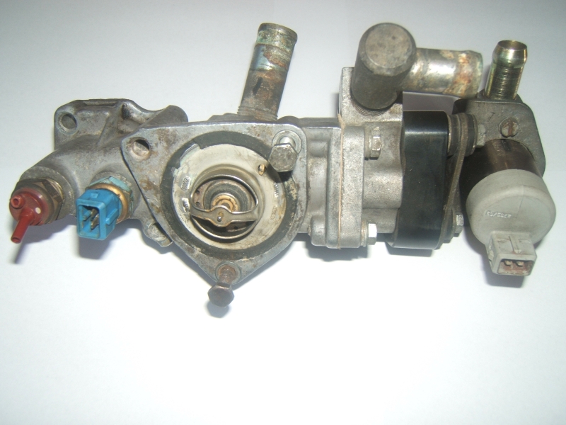

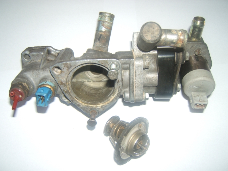

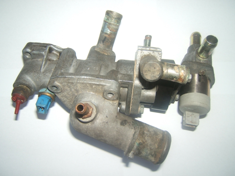

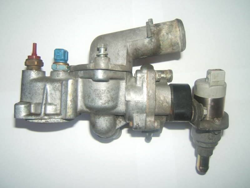

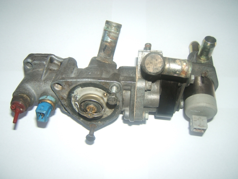

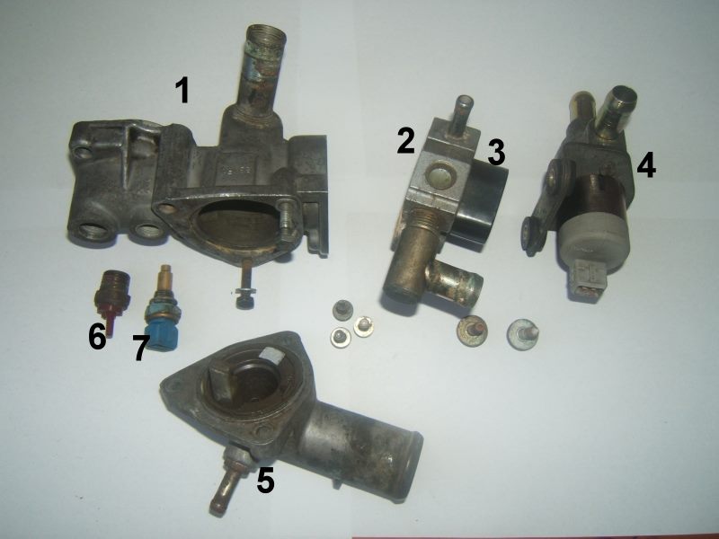

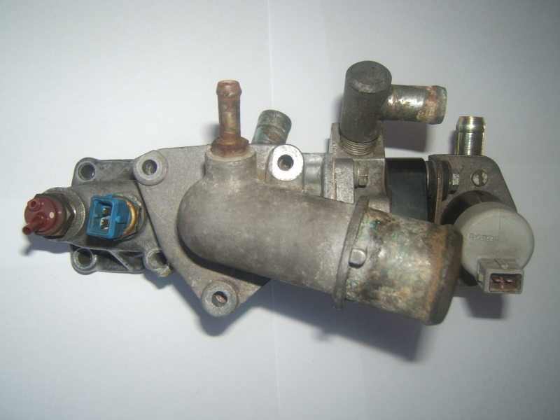

Jako że mam wymontowany stary identyczny silnik (kiedyś go zarżnąłem - jakoś kontrolki do mnie nie przemawiają) wziąłem nasadową 10 i odkręciłem od bloku cały moduł. Rozkręciłem na części pierwsze (blok od termostatu, nagrzewnicy i automatycznego ssania), przestudiowałem. Skręciłem i ponownie rozłożylem na części pierwsze.. i tak jeszcze 2 razy.
Opis do pierwszego z prawej zdjęcia
1)obudowa termostatu 2)moduł połączony z nagrzewnicą w kabinie 3) dystans - nic nie robi poza chyba odseparowaniem ciepła od dalszych części 4)elektrozawór autoamtycznego ssania (wyciągnij jego zasilanie na zapalonym, zimnym silniku - poczuj różnicę) 5)pokrywka z termostatem (wersja "bezwkładowa" wyjęta już z samochodu) - tutaj już uszkodzona 6)czujnik ciśnienia 7)czujnik temperatury

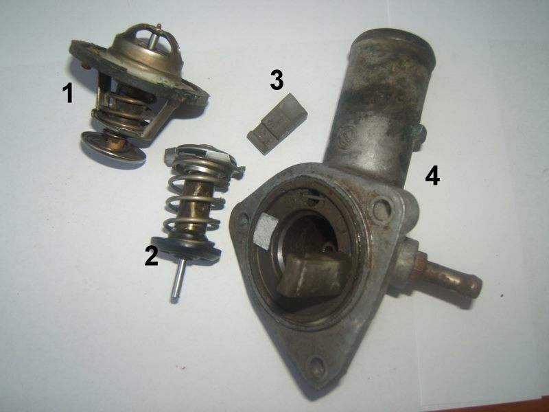

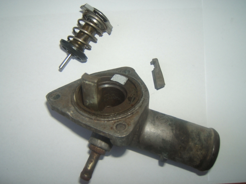

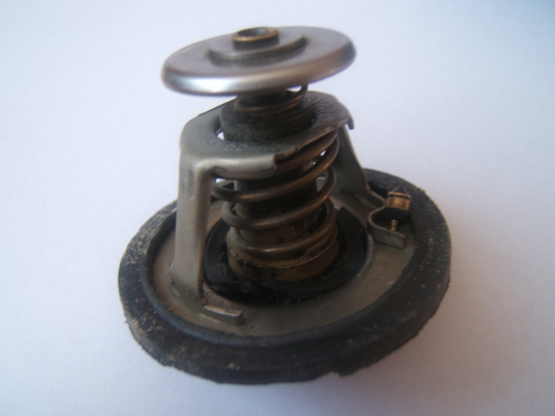

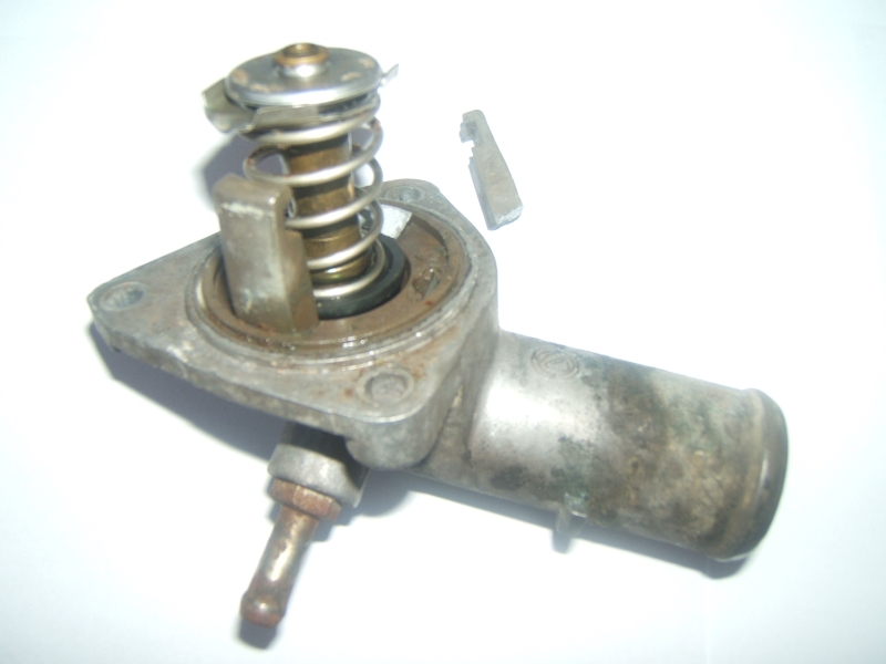

I tutaj pierwszy raz strach mnie obleciał że nie poskładam wszystkiego do kupy... W samochodzie termostat był "bezwkładowy" (BYŁ - bo przy próbie siłowego wyciągnięcia się wziął rozkruszył w drobny mak !!!) a w starym silniku wystarczyło kupić sam wkład...z zewnątrz identycznie to wyglądało.
1) wkład termostatu w starym silniku 2,3,4) części z termostatu zamontowanego w samochodzie - chcąc sprawdzić czy przypadkiem wkładu nie da się wyjąć, delikatnie stuknąłem go kluczem - efekt - pękł przy pierwszym uderzeniu
Ktoś chyba jednak na górze się mną opiekuje, bo odkręcone obudowy były identyczne....no to nowa uszczelka, nowy wkład termostatu i pokrywka ze starego silnika... I znów mały problem, gdyż uszczelka zakładana na wkład termostatu była jakby ciut mniejszej średnicy i już tak ładnie ciasno w gnieździe nie leżała. Nie myśląc za dużo zmontowałem wszystko do kupy. Przy okazju złamałem czujnik ciśnienia... @#!$#@.... nic to, mam drugi w starym silniku.
