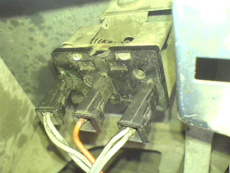

Znalazłem na prawym błotniku tuż przed kompem takie dziwne urządzonko - sprężyna, do której dochodzą 3 wtyczki - środkowa ma jeden przewód koloru czerwonego, a skrajne wtyczki mają po dwa szare przewody. Oporność tej sprężynki to 3 Ohm. Co to jest za sprężynka i do czego służy? Tak czy owak zmostkowałem ją, ale dalej lipa. Nie pali.

Z tego co pamiętam to opornik jest właśnie w formie sprężynki, ale te wtyczki by się nie zgadzały.

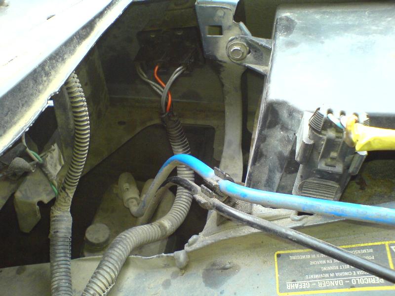

Najlepiej jakbyś dał foty tego ustrojstwa.

Oto zdjęcie tejże sprężynki.
I jeszcze jedno poglądowe:

EDIT: Jeśli ta sprężynka jest rezystorem wtrysku, to co to jest na przegrodzie silnika za ceramiczny walec?
Wysłany: 19-04-2008, 17:21
Rezystor wtryskiwacza to to na pewno nie jest.
Ale co to jest, nie mam pojęcia :niewiem:
Wygląda to na jakiś element oporowy/grzejny :?:
