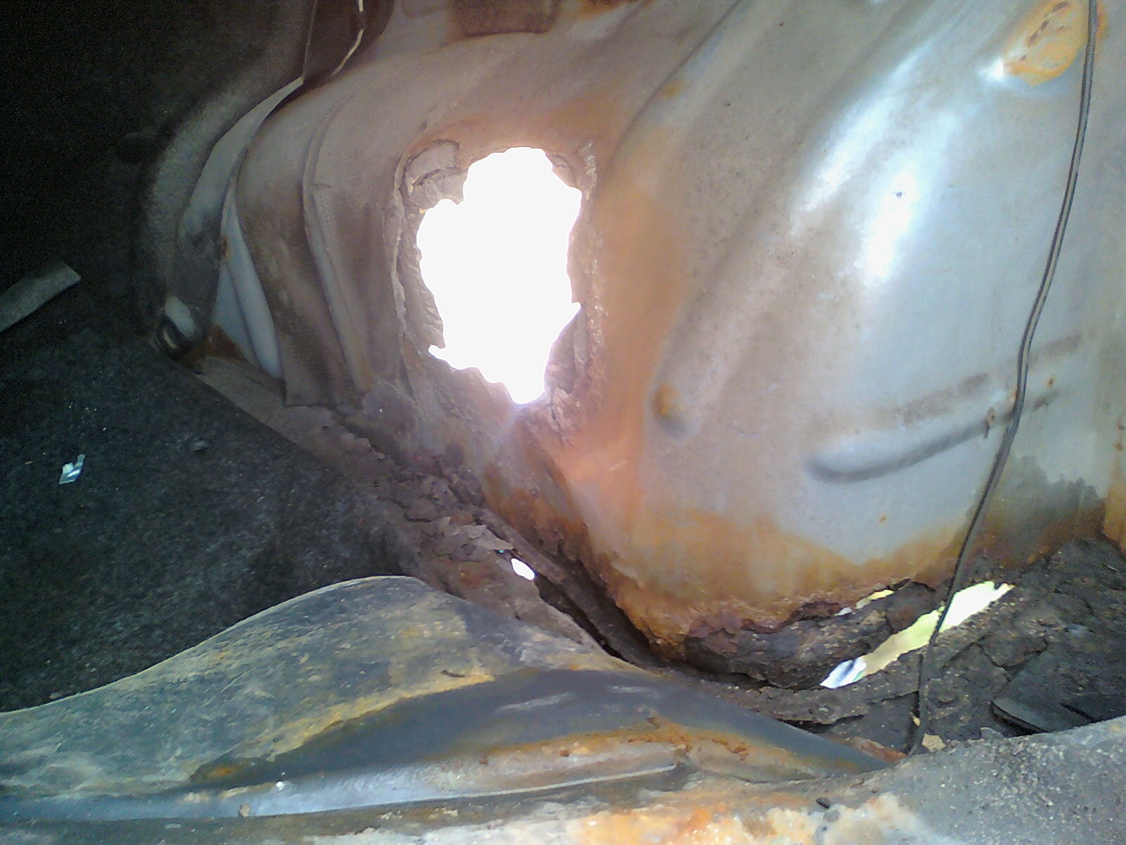

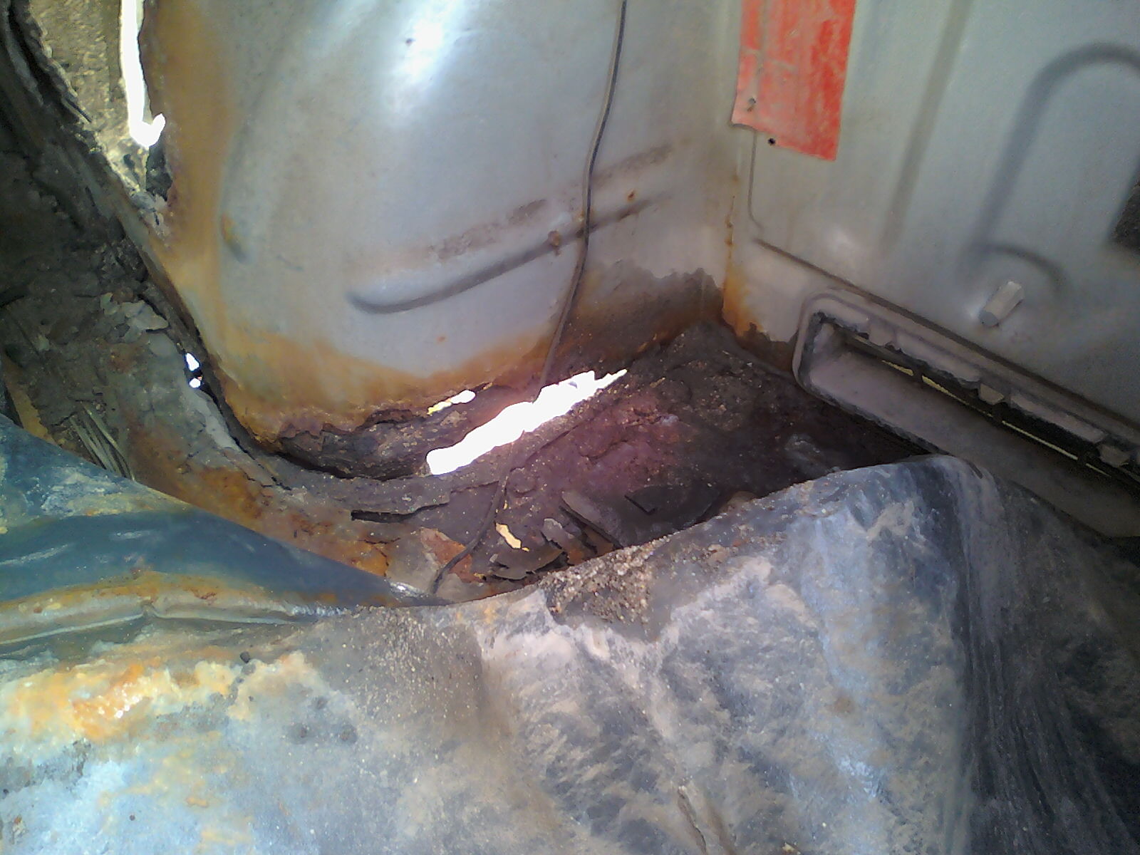

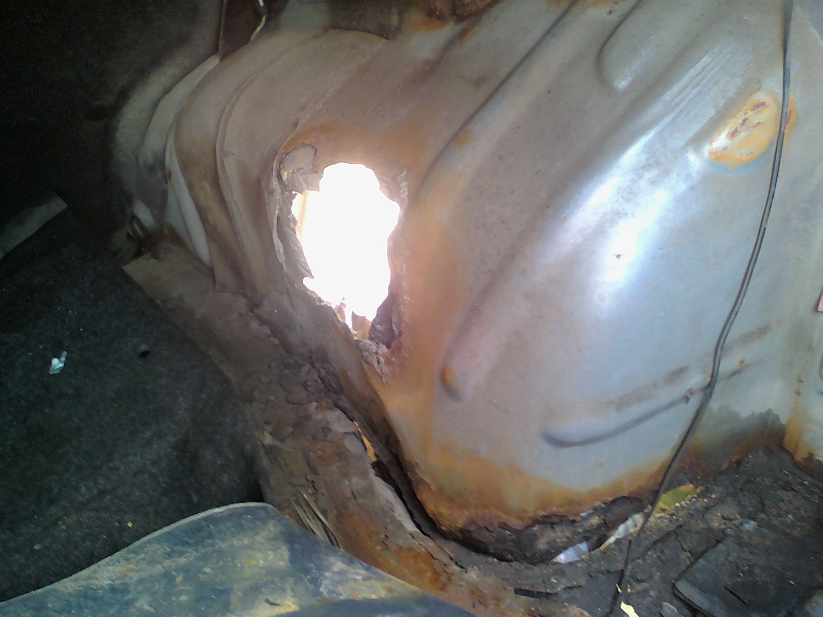

Panowie mam taki o to problemik (szczegóły na foto). Jak sobie z tym mogę poradzić ? Myślałem może maty i żywice lub blacha i nity i na to bitex ? Co będzie lepszym rozwiązaniem ? A może jeszcze jakieś inne prócz spawania, bo takiej możliwości nie mam... A o to foto:
Wiem sprawa wygląda nie zaciekawię, ale tak kocham to auto, ze nie potrafię z nim sie rozstać. I chcę to naprawić.

Keray69, maty i żywica. Ze spokojem wystarczą ;) Też to przerabiałem.

Ufff to dobrze. Jakieś porady ? Jak to dobrze zrobić ? Ile tego mam kupic ? dodam, ze lewe wygląda trochę lepiej.

Z tego co wiem to jest tak:
1. Oczyścimy wszystko z rdzy i resztek izolacji papierkiem
2. Odtłuszczamy powierzchnie na która będziemy kłaść zywice
3. Smarujemy miejsce gdzie jest dziura żywicą
4. Nakładamy maty z włókna szklanego (musimy pamiętać by dawać z 3-5 cm więcej z każdej strony)
5. Smarujemy nałożona mate i nakładamy kolejne warstwy (najlepiej jak zrobimy tak z 4-6 warstw)
6. Gdy juz wszystko nam wystygnie i stwardnieje to można oszlifować
7. Osłonięta blachę po szlifowaniu należy zabezpieczyć farba antykorozyjna.
Sam tego nigdy jeszcze nie robiłem ( ale juz nie długo ;) ) A wiem jak to zrobic od kolegów: JAM_BELFEGOR i ciechu za co serdecznie im dziekuje :D

No a ja dziś sie temu wszystkiemu przyjrzałem i niestety mam złą wiadomość... Niestety ale w moim przypadku żywica nie da rady... Są zbyt duże ubytki i trzeba to dosyć mocno wyskrobać. Tak wiec, zostaje mi tylko arkusz blachy i nity a na to farba antykorozyjna a potem bitex. Byłem dziś pytać ile kosztuje arkusz, ale nie wiem czy 0,5mm grubości wystarczy ?

Keray69, skoro masz też maty i żywice to połącz te dwie opcje, tak jak robił to grabarz. Najpierw blacha na nity, potem żywica. I wystarczy bitex na to bez żadnych farb antykorozyjnych, bo mata wystarczająco ochroni już blachę.

Tyle, że to co mam to myślę, że pójdzie na podłogę wiec zostaje mi tylko blacha... No a co ciechu sądzisz o 0,5mm wystarczy taka grubość ?

Gdybym tylko miał migmaga w ręku to bym się nie bawił w takie łatanie - bo jeśli ktoś chce się dłużej cieszyć samochodem to nie polecam takiego latania. W mojej sytyuacji chodzi tylko o to, aby woda nie wlewała się do profili przez otwór, po zimie, gdy juz będę posiadał ową spawarke wstawie nowe odciągi i progi.
Keray69, jeśli masz możlwiość, pożyczyć od kogoś spawarkę, to naprawde warto to pospawać, w oplocie gazowym nie ma naprawde problemu z wypalaniem i innymi problemami które występują w czasie spawania łukowego.
Jakość spawów nie ma najmniejszego znaczenia, bo i tak trzeba je oszlifować. Jeśli będziesz zainteresowany, to chętnie podami Ci kilka szczegółów, jak to zrobić, na co zwrócić uwage, i jak poprawnie zakonserwować - ale trzeba mieć mig maga. A co do blachy, z cała pewnością moge powiedzieć że blacha 1mm będzie odpowiednia.

Larry075, Niestety ale spawarki nie zamotam bo nie mam skąd... A co do grubości blachy ok, ale muszę się liczyć z tym, ze muszę ja dobrze wyprofilować. Poza tym 0,5 kosztuje 45 zł natomiast 1 mm już 2 razy drożnej wiec tez nie ciekawie.

takie łaty w kombinacji blacha i laminat przeżyją resztę auta bez zająknięcia. Do tego laminatu tak naprawdę nie trzeba konserwować. Jedynie ze względów estetycznych wypadałoby siknąć jakimś lakierem.

tak samo może gnić po spawaniu. Wszystko zależy od tego jak przygotujesz sobie podłoże i na ile dokładnie pozbędziesz się resztek rdzy. Ja robiłem to wycinając "chore" resztki blachy, potem szlifowałem do czystej blachy i przesmarowywałem samą żywicą. Dopiero potem na to szły maty lub pomiędzy nimi jakiś kawałek blachy usztywniający (nawet nitować nie trzeba, laminat jest bardzo mocny).
Robiłem w tej branży pięć lat. Nigdy nie widziałem, żeby ktoś zabezpieczał elementy metalowe które i tak były laminowane. Były jedynie odtłuszczane w acetonie, lekko przeszlifowane papierem ściernym żeby laminat trzymał się w każdym nawet milimetrze. Tam po prostu rdza nie ma prawa się dostać.
