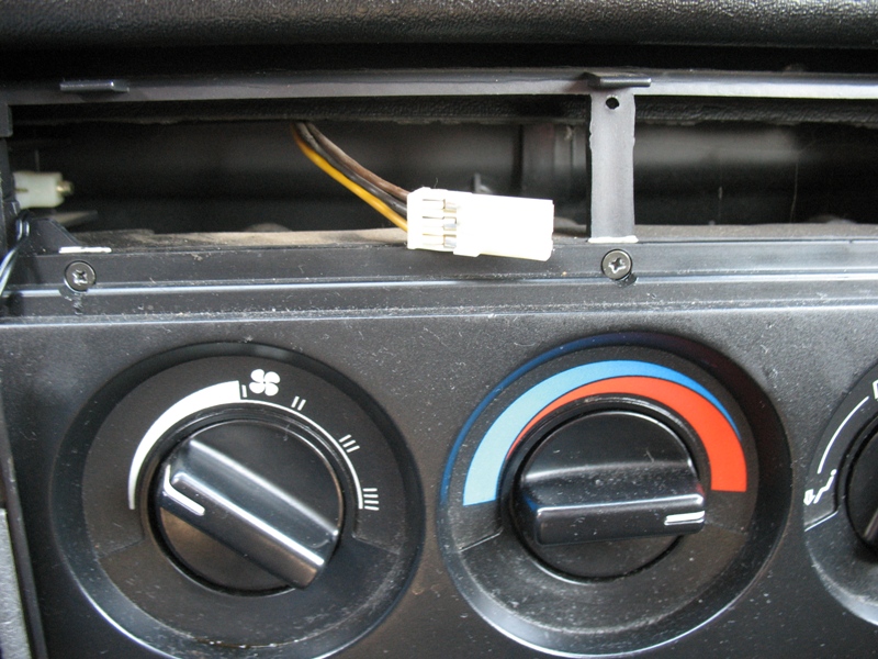

Oto fotka przewodów do włącznika jakie są u mnie:)

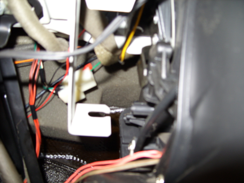

poldek, u mnie jest tak samo jak u Carol, -a i sa to kable: żółty z czarnym paskiem, brązowy i czarny. i idą one w głąb deski rozdzielczej i znikają mniej wiecej miedzy obrotomierzem a termometrem cieczy chłodzącej widac to na poniższym zdjeciu choć niezbyt wyraźnym.
