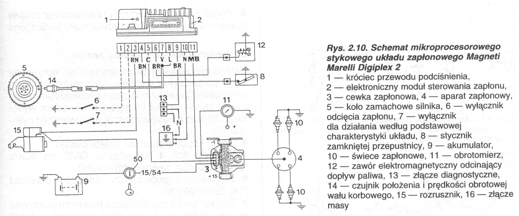

witam wszystkich,sprawdzalem dzis czy z samej cewki wychodzi prad na kopulke,okazalo sie ze brak ;/ wiec tez chcialem sprawdzic czy idzie prad z wtyczki do cewki u mnie jest 4 pinowa okazalo sie ze tylko na jednym pinie mam prad ktory jest nawet przy wlaczonym zaplonie i podczas krecenia ,na resztach pinow nie ma nic,wiec teraz pytanko czy powinno byc na pozostalych tez??zapewne tak
Gaziwo dodaje skrzydel...:D
Wysłany: 15-12-2008, 21:42
Lolo88, powinno być, a wydaje mi się, że problemem będzie u Ciebie moduł.
Sucre79
Dołączył: 20 Kwi 2008
Posty: 1051
Wysłany: 15-12-2008, 21:44
Ciechu78, ale dalej nie wiadomo czy altek nie szwankuję i jak wymieni moduł to może go znowu spalić (jeśli to moduł)
Mój Chomik GSM
Wysłany: 15-12-2008, 21:46
Sucre79 napisał/a:
czyżbyś tematy pomylił? 8)
** Dodano: 15-12-2008, 21:50 **
Lolo88 napisał/a:
przy WL ma byc, przy WYL nie. Jeden idzie jeszcze do obrotka. Ktorys z tych dwoch pozostalych powinien miec napiecie non stop przy pracujacym rozruszniku
