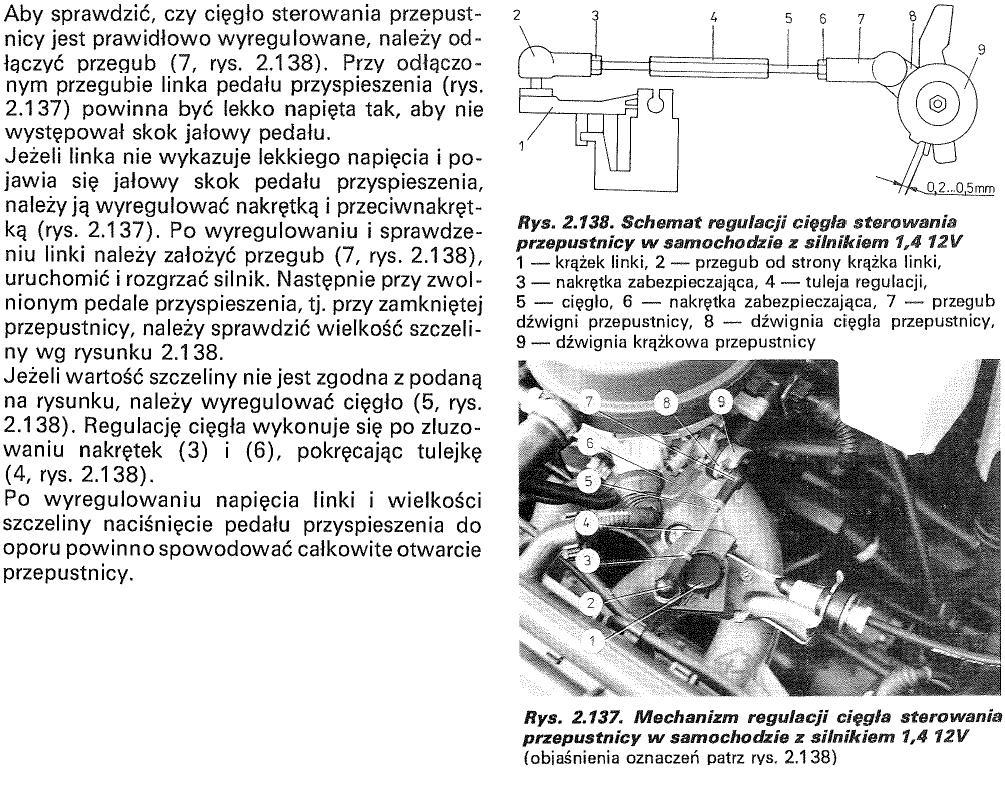

Keray69, dodam tylko że przy monowtrysku linka musi być luźna a pedał gazu musi mieć luz i to właśnie parę centymetrów,który jest wyczuwalny przy zimnym silniku. Dobrze żebyś powiedział to mechanikowi który go reanimuje bo może mieć z tym kłopot. |

Jest to związane z silniczkiem krokowym.W innych wtryskach do regulacji obrotów stosuje się dodatkowy kanał powietrzny,a tutaj silniczek bezpośrednio podpiera przepustnicę.
Załączam fotkę z regulacją

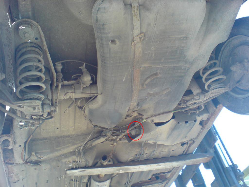

Keray69, filtr paliwa jest pod tylnym (od spodu) siedzeniem za pasażerem zasłonięty dużym kawałkiem czarnego plastiku.Załączam fotkę z zaznaczonym miejscem filtra.Nawet go widać bo kawałek wystaje.
A co do trzeszczenia to trudno cokolwiek powiedzieć.Musisz sam dojść do tego co to jest.
