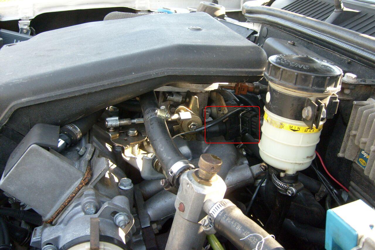

ps. Mógłby ktoś dać fotkę z zaznaczonym tym silniczkiem krokowym (bo chciałbym mu się dokładnie przyjrzeć bo na forum wyczytałem ze mogło się tam coś zapiec :?

A silnik krokowy jest z tyłu za korpusem wtrysku.Takie czarne pudełko i podpiera przepustnicę bolcem w takim kondonie z czarnej gumy.
Załączam fotkę z zaznaczonym krokowcem.

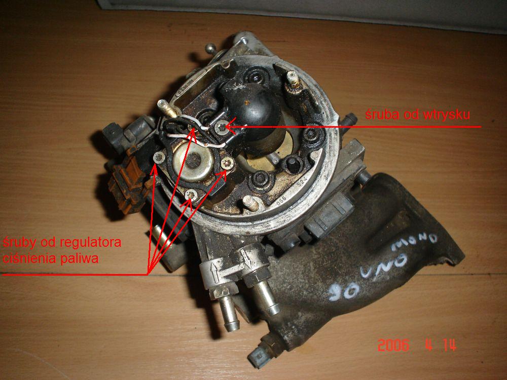

Keray69, jak pisałem wyżej nie może kapać z wtrysku :!: .Wtrysk rozpyla paliwo w mgiełkę.Jeżeli kapie to silnik na pewno nie będzie chodził jak trzeba.Musisz sprawdzić dlaczego bena kapie.Jak jest to "jajko" z czarnego plastiku to na górze jest śruba na torxa.Odkręć ją,podnieś ten plastik (może iść z oporem bo jest uszczelniony) i pod nim jest wtrysk.Łapie się go kleszczykami w miejscu gdzie wystają z niego dwa bolce.Trzeba mocno pociągnąć.Jak wyjdzie sprawdź czy nie ma tam śmieci.U mnie troszkę się przypiekł od jazdy na gazie,więc go podpiąłem pod aku i rozruszałem go.
Obok wtrysku jest też regulator ciśnienia przykręcony czterema śrubami.Też go rozkręć i zobacz czy czasem nie ma tam jakiś śmieci i czy membrana nie jest dziurawa.Tylko nic nie ustawiaj przy nim(nie wyginaj).
No i trzeba sprawdzić ciśnienie paliwa czy jest dobre.Może jakiś warsztat ma taką możliwość w Twojej okolicy.Ktoś na forum miał taki problem,że wąż paliwa przy pompie (w zbiorniku) sparciał i paliwo uciekało z powrotem do baku i nie było właściwego ciśnienia.
