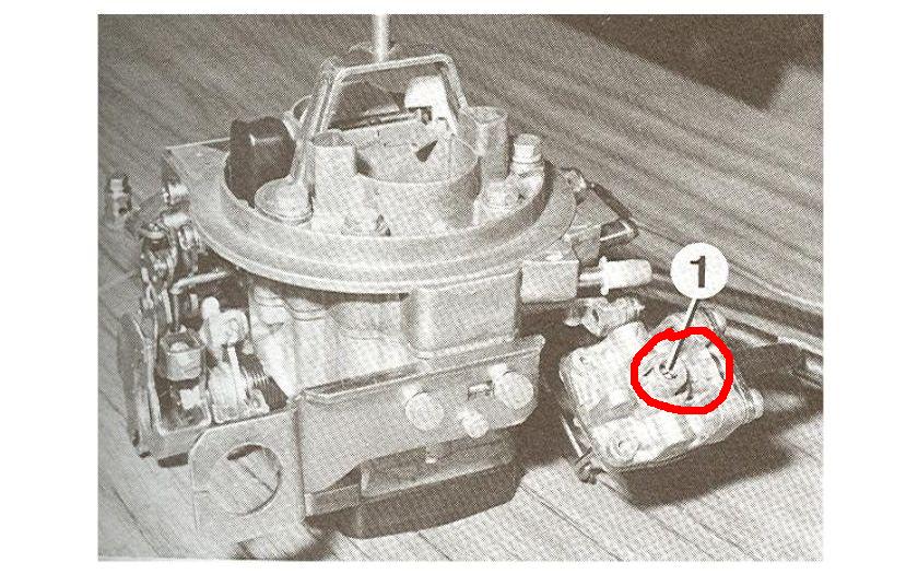

Lasgo07, za gaźnikiem jest pompka podtrzymania sterowana przez termo-zaworek w kolektorze, ta właśnie pompeczka działa dopóki nie osiągnie temp 50 pare st. Można ją regulować śrubką :!: Odpal fure, weź sobie płaski mały śrubokręt niech przepali ten nadmiar Pb i wskoczy na 2500obr, wykręcaj śrubkę i badaj czy obroty spadają 8)

Lasgo07, na tej pompce są w sumie to 2 regulacje :) 1 śrubką a 2 na tym pręciku, który wychodzi z pod pompki :) ja to ustawiłem na około 1300-1500obr, więc też tak możesz pokombinować :) w Download od JAM-B na końcu jest bodajże pokazane jak to ustawić :) a jak nie ma to jutro Ci podeśle instrukcje. Gaźnikowce dopóki nie osiągną temp pow. 70 st. to świruja z obrotami, przynajmniej u mnie :P zwłaszcza w zimie po wyłączeniu ssania potrafi zgasnąć i do tego właśnie ta pompka co by nie zgasł :)

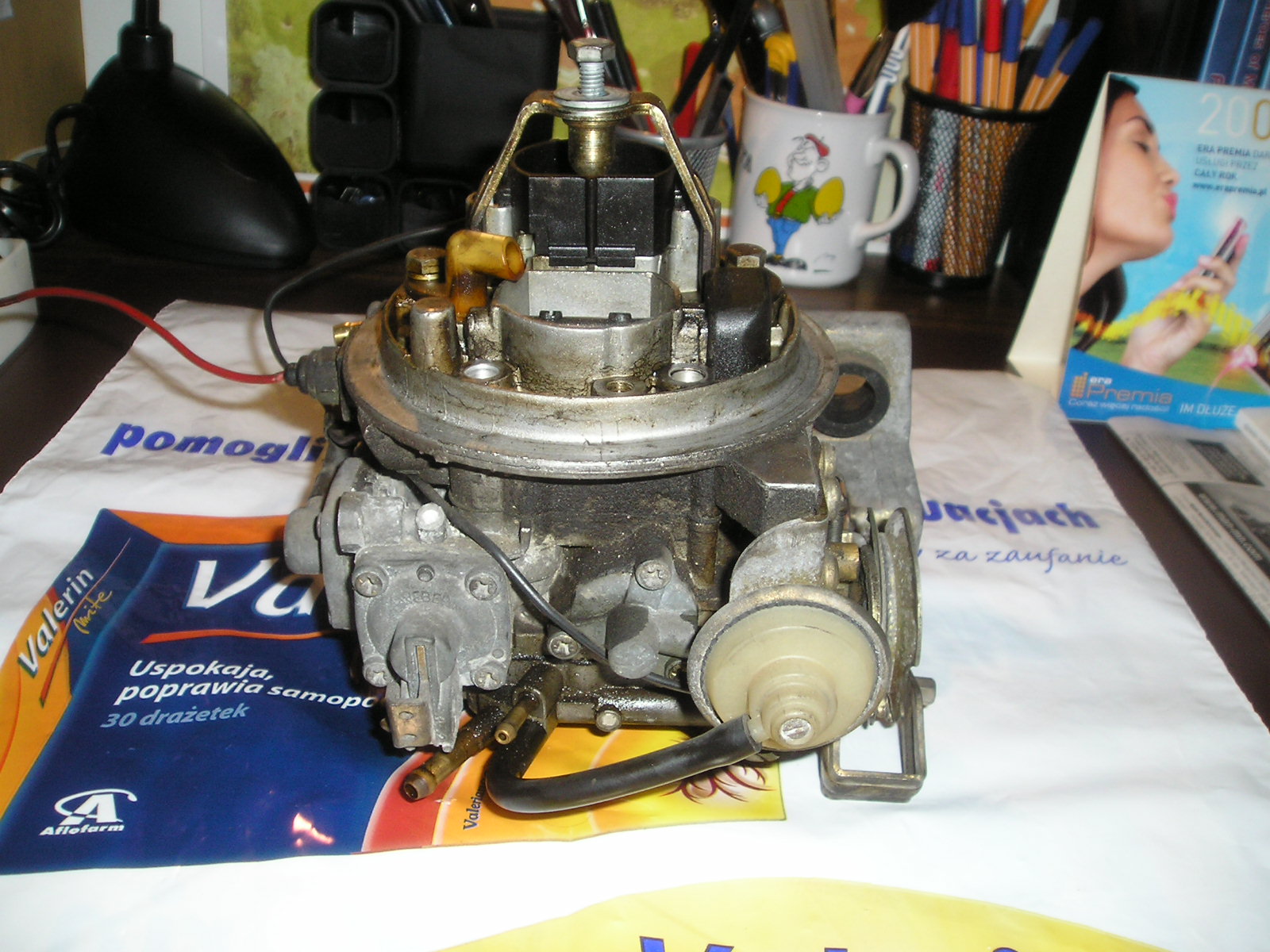

Kajlon, dokładnie wkręciłem tą srubką do oporu która jest na zdjęciu poniżej i obroty jakby spadły i przestał się zalewać: powinno tak być ? jak ją odkręciłem na maxa to wcale nie mogłem zapalić :doubt:

Dziś rano odpaliłem auto było troszkę lepiej. Tzn na benzynie zalewał się ale nie gasł po przełączeniu na gaz na zimnym silniku normalnie pracował na ssaniu. Po schowaniu ssania auto zgasło. Czyli objawy normalne dla zimnego silnika na gazie. Dzisiaj w pracy odkręcę trochę tej śrubki bo teraz jest całkiem zakręcona i powinno być dobrze. Tak czy siak gaźnik zregeneruje bo zakupiłem już zestaw naprawczy :D
** Dodano: 04-02-2011, 07:54 **
i ustawie tą srubkę tak aby obroty wynosiły 1300/+-50. Powiedzcie mi tylko jak ustawić śrubkę regulacji biegu jałowego. Będę wdzięczny.

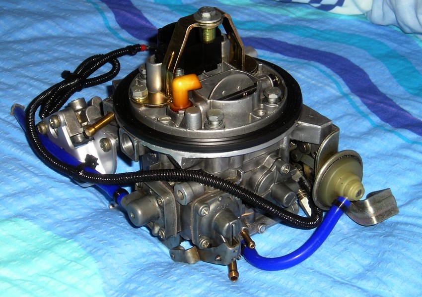

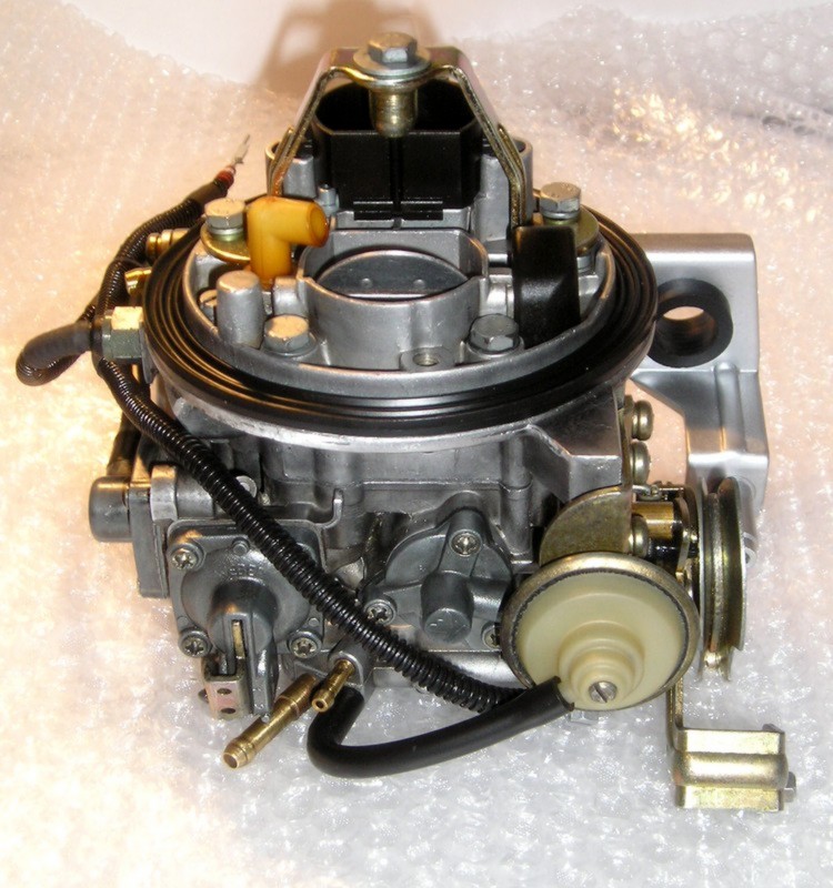

Lasgo07, wszystkie gaźniki myłem normalnie wodą i detergentami, potem dysze i kanały czyściłem benzyną ekstrakcyjną a w drugim przypadku miałem już specjalny płyn do tego. Dodatkowo korpus polerowałem miękką szczotką drucianą na wiertce żeby wyglądał jak nowy.
Przed
Po
Drugi zregenerowany gaźnik

Lasgo07 napisał/a:
JAM_BELFEGOR, a jak dysze można wyczyścić benzyną ? wsadzałeś coś w nie ?
Strzykawka lub jak masz kompresor i pistolet. Trochę wyobraźni i wymyślisz jeszcze 100 innych sposobów :lalala:
